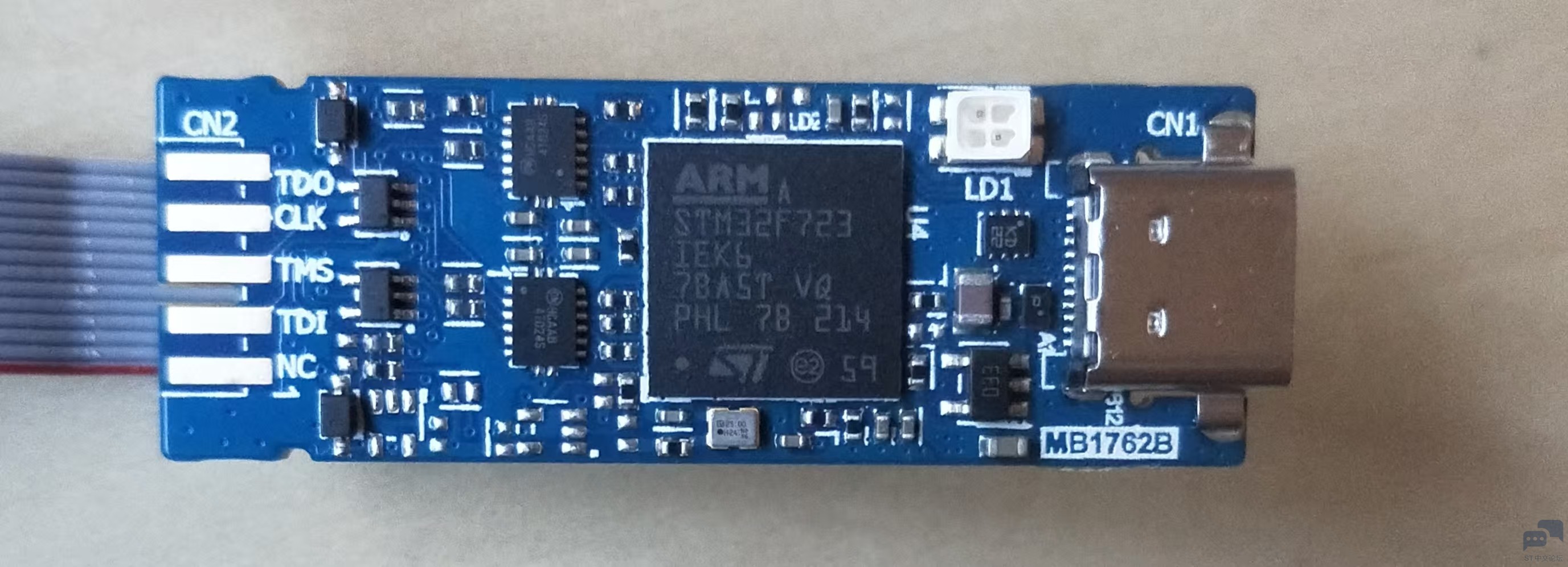

其实是用独立的st link来实现的

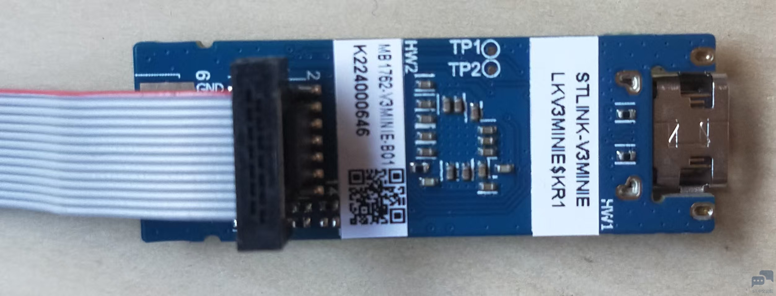

这个也尺寸非常小,是用14pin的0.25mm间距的引脚来连接的,配套还有连接线,和主板上适配的接口对应连接。
连接有防反接的缺口,保证盲接不会错。
这个引脚的接口和标准的Jlink转接口也是一样的,只是不知是否也对应同样的引脚定义。

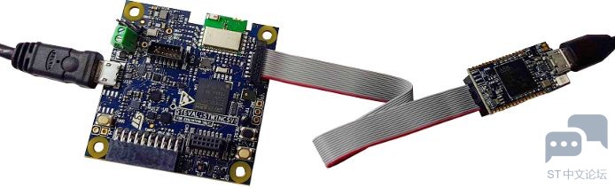

2 连接方法
这个连接的对应接口如下
对应与连接到主计算机时,主板的usb也要连接。这个应该是stlink接口不提供电压输出,需要主板自己供电。

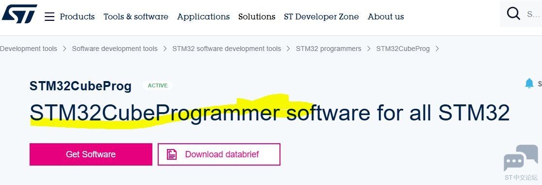

下载firmware,需要用st cube programmer软件,下载安装后可以直接下载bin文件。
