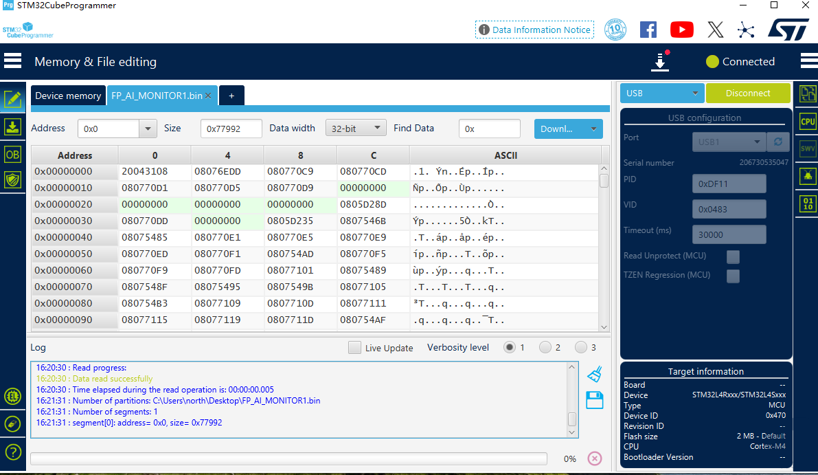

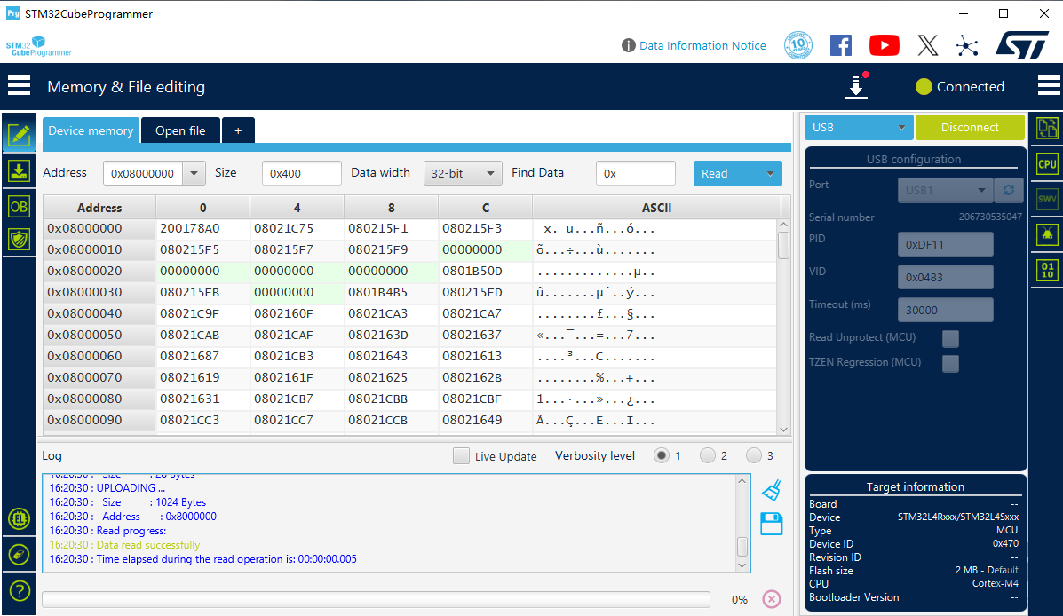

2 首先启动st programmer,然后按照前面的介绍,进入USB写入的过程。
这里找到了USB处于DFU模式

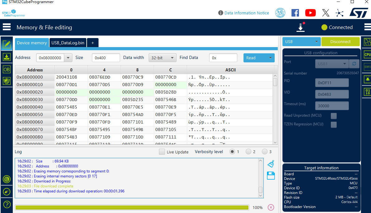

3 找到usblogger.bin,并打开文件

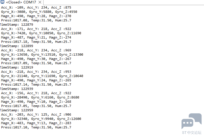

4 点击download,可以看到文件尺寸69.94kB,然后找到新创建的串口,开启串口通信软件就直接输出各个传感器的读取数据了
上面的数据主要就是动态传感器,磁力传感器,
其中读取的大气压1017pa,
温度 31.5度
湿度25.7%
和环境的温湿度计读数一致
