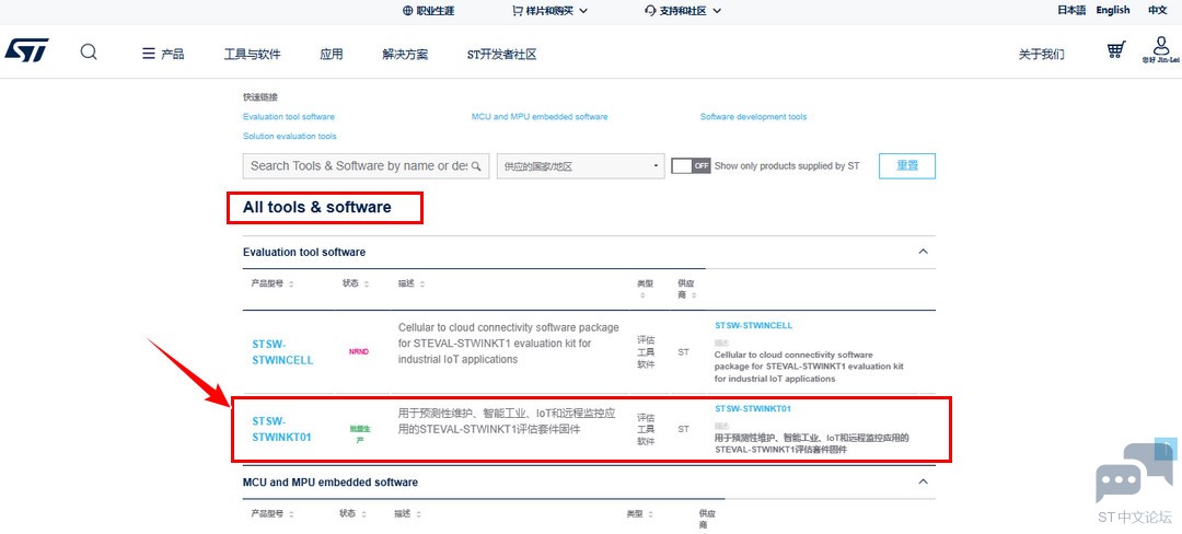

  • 工程获取:从开发板官网获取 Demo 示例项目源码,使用 STM32CubeIDE 加载项目;

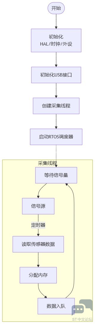

  • 工程代码:展开主程序代码,并给出对应的代码流程图;

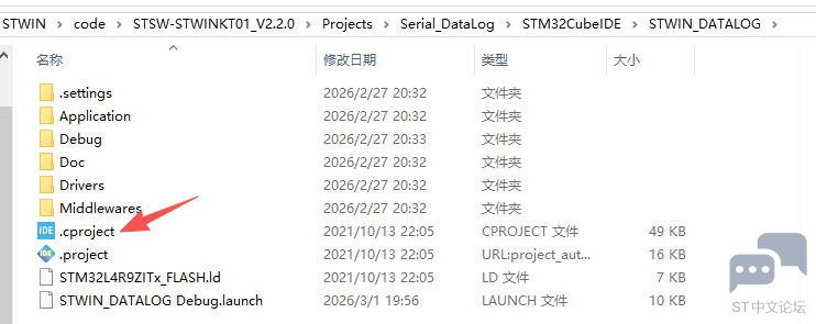

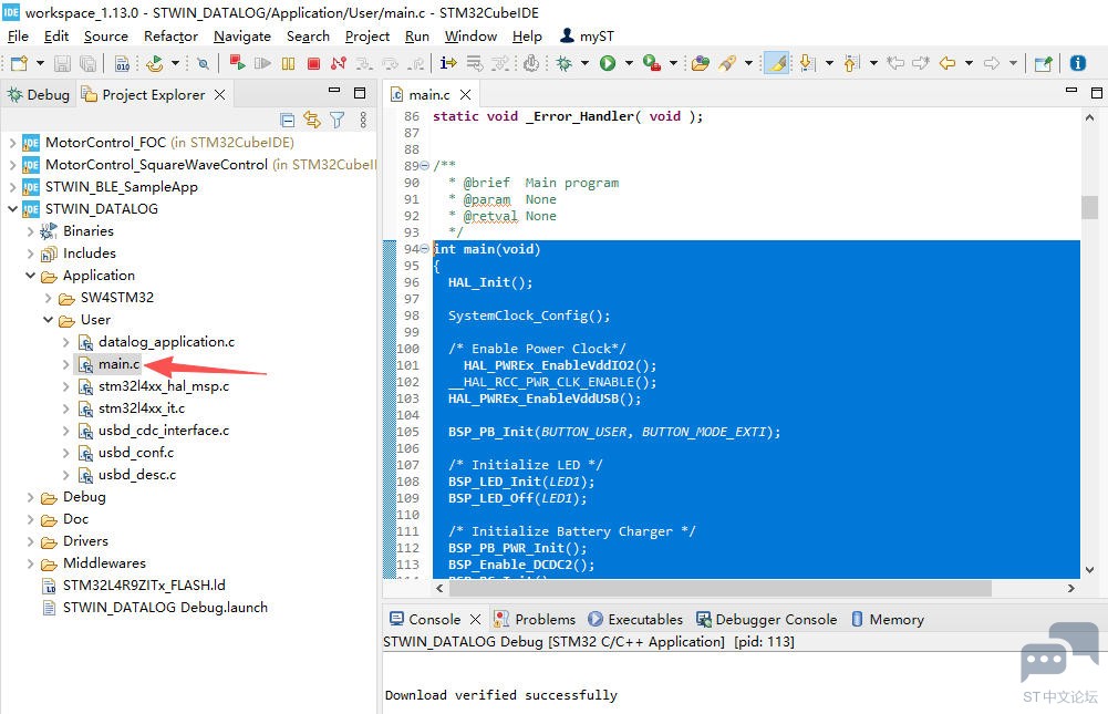

  • 进入路径 .\STSW-STWINKT01_V2.2.0\Projects\BLE_SampleApp\Serial_DataLog\STM32CubeIDE\STWIN_DATALOG 双击打开 .cproject 程序;
工程代码
打开 ./Application/User/main.c 文件,
获取主程序代码

流程图

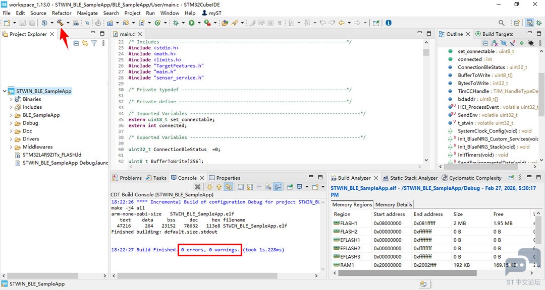

构建工程
  • 右键项目,选择构建工程,或点击菜单栏 小锤子 图标,执行后无报错;

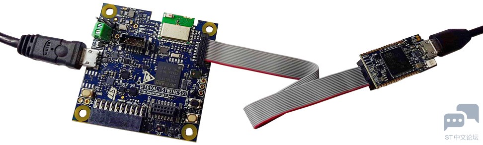

硬件连接
  • 使用 Micro-USB 数据线连接开发板,使用 Type-C 数据线连接 STLINK-V3 MINIE 板;

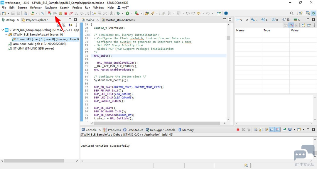

固件上传

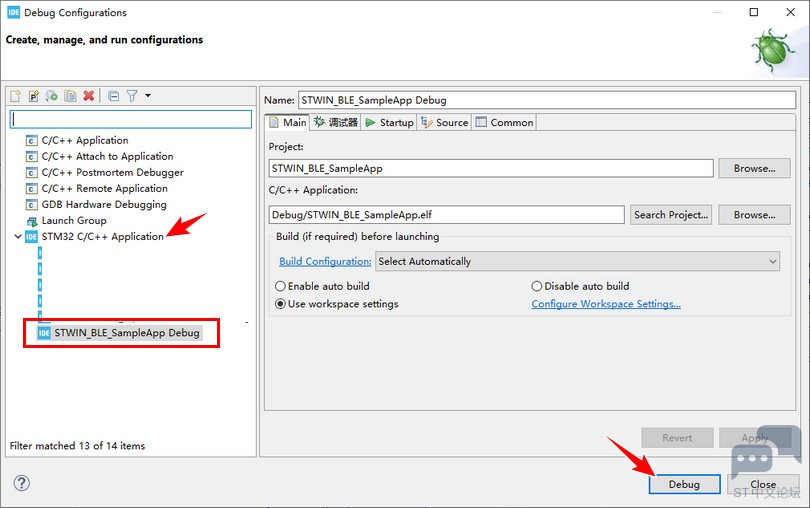

右键项目,选择调试工程 - 调试配置,双击 STM32 C/C++ Application 生成 Debug 配置;
  • 点击 Debug 按钮,进入调试界面;
  • 点击菜单栏的启动按键,进入调试状态,此时固件已上传,程序开始运行;

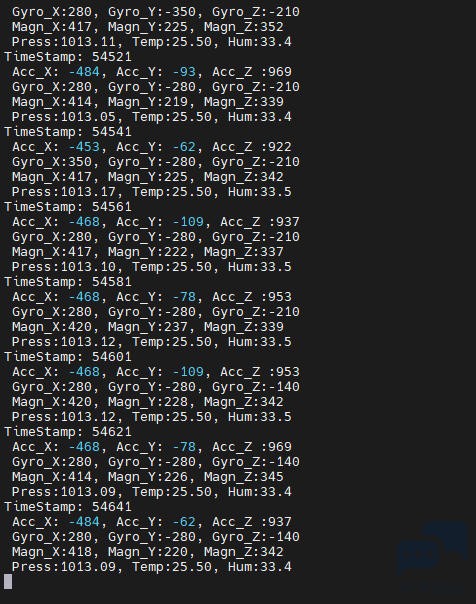

效果演示

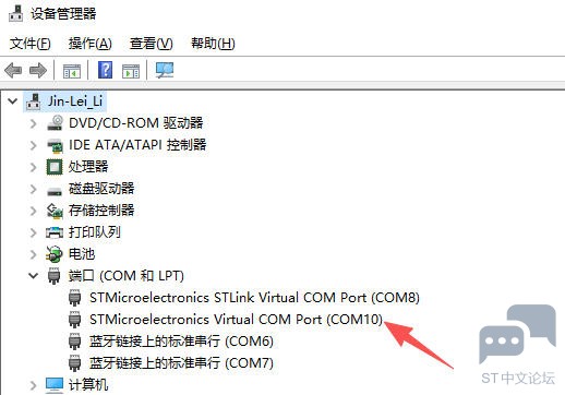

  • 使用 Micro-USB 数据线连接开发板对应接口和电脑;
  • 电脑打开设备管理器,展开端口选项,获得虚拟串口对应的端口号;
  • 打开 MobaXterm 软件,新建串口连接,波特率设置为 115200bps;
数据打印
虚拟串口连续打印传感器数据,包括
  • 三轴加速度传感器 Acc (X,Y,Z) 数据;
  • 重力加速度传感器 Gyro (X,Y,Z) 数据;
  • 磁场传感器 Magn (X,Y,Z) 数据;
  • 大气压强 Press (百帕) 数据;
  • 温度 Temp (℃) 数据;
  • 湿度 Hum (%RH) 数据;
