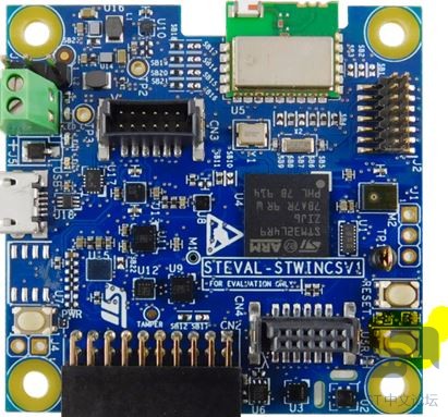

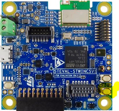

首先需要找到user按键
也就是如下的黄色的位置
2 进入boot loader模式
按着user键的同时插入USB接口来供电,然后释放USER键,随后就进入了boot loader模式。

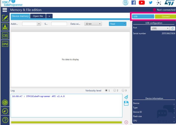

这时候启动ST cube programmer,这时会出现USB接口的选择,这时点击connect,连接开发板,那么就可以直接进入可以下载的模式。来直接下载二进制文件
