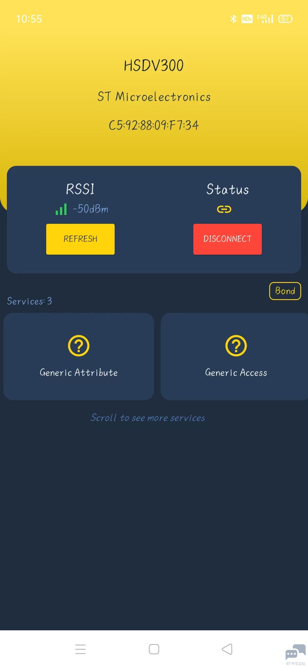

进入下面的页面。然后,逐渐走远离STEVAL-STWINKT1B,观察RSSI的数值
4 结论
4.1 靠近STEVAL-STWINKT1B的时候,RSSI可以达到50dB,这时信号显示是绿色的。同时连接connect显示为disconnect,也就是已经连接,可以手动断开的意思。

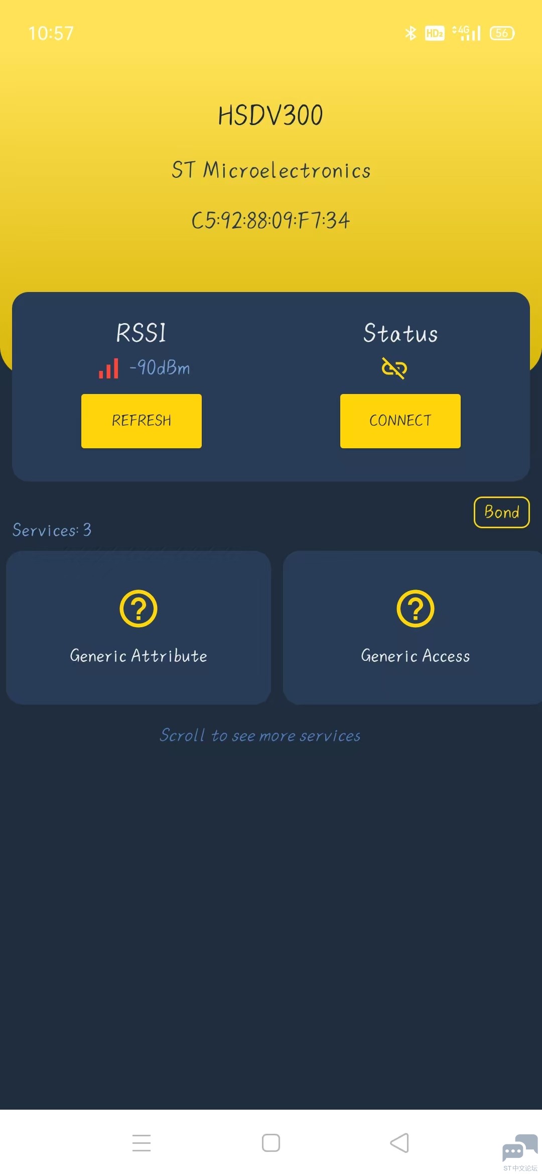

4.2 随着距离逐渐变远,RSSI在变小,依次到70dB,90dB,这时信号指示已经变红色,显示信号弱的意思。

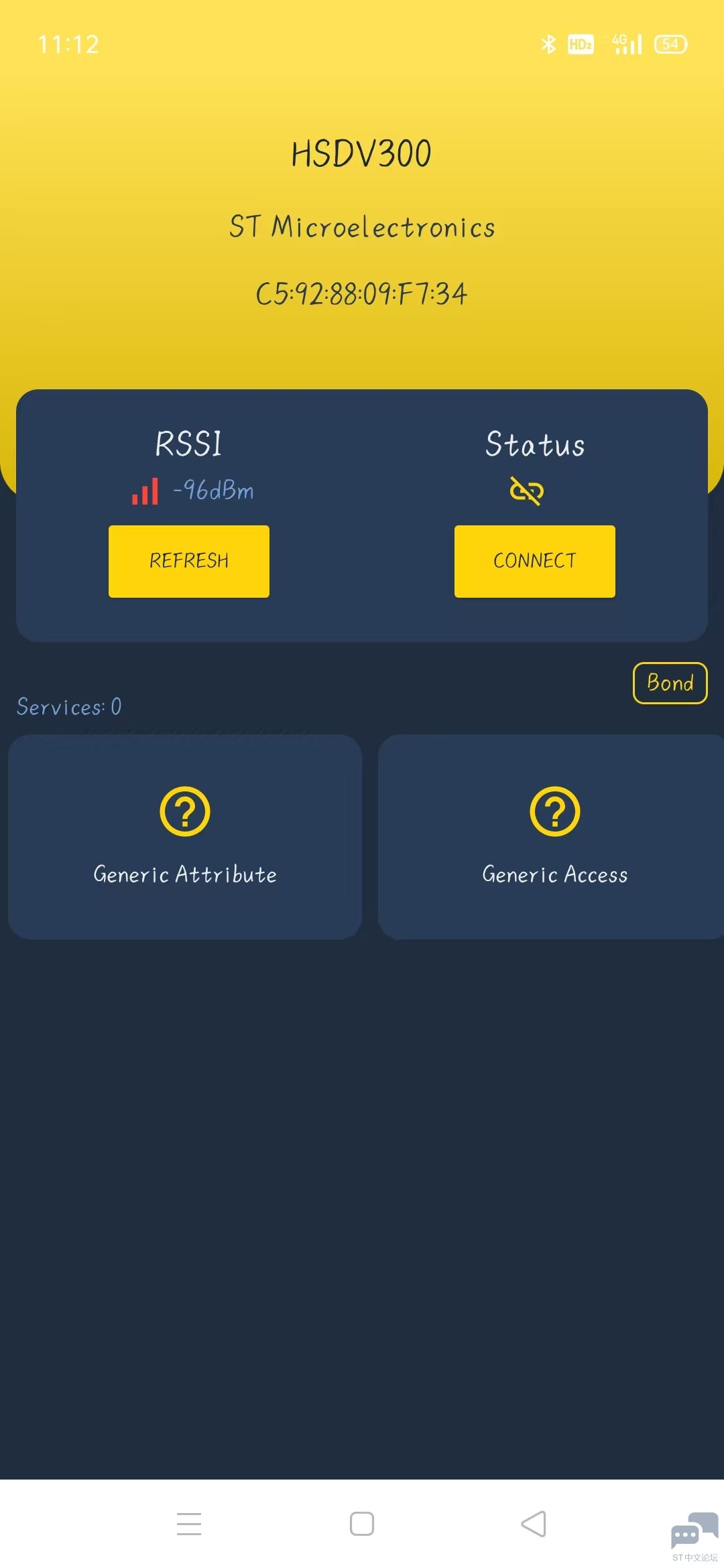

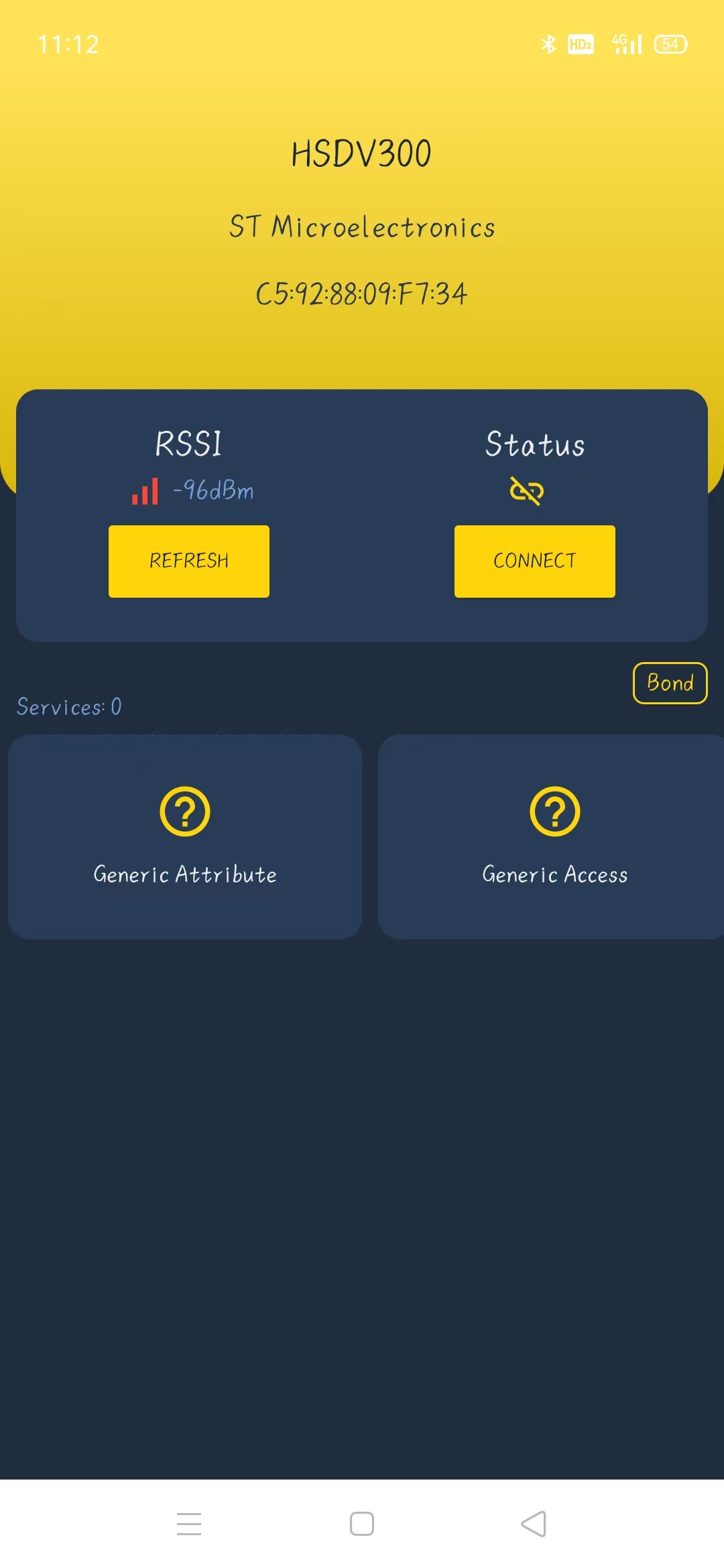

4.3 当达到90dB以上,最小到94dB的时候,可以显示RSSI的数值,但是APP的连接button显示为connect,也就是因为信号的heartbeat丢失,已经失去连接。多次点击改键也不能连接。
这时测量距离,因为是在空旷的办公室空间,已经达到22米。
