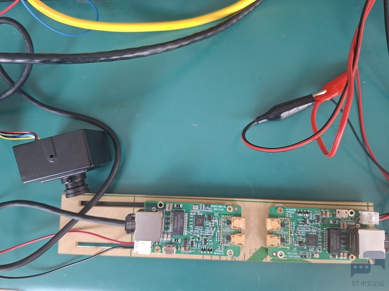

第一步还是做连接性测试。A模块通过网线连接电脑,B模块连接高清摄像头,根据其机械结构的螺丝孔设计了亚克力可滑动底板,其连接图如图2所示:
图2
为了模块的电源隔离,两部分供电使用独立的12V电源。

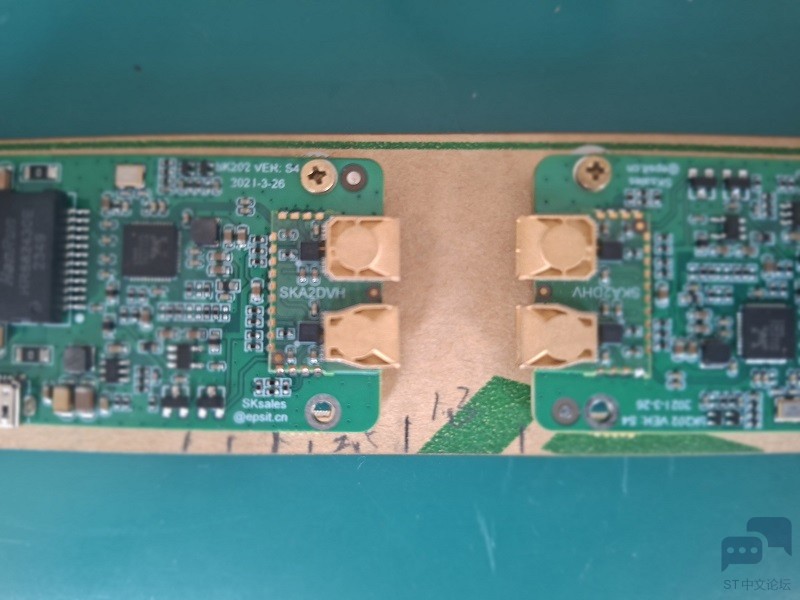

当前先测试连接,距离控制在13mm,如图3所示:

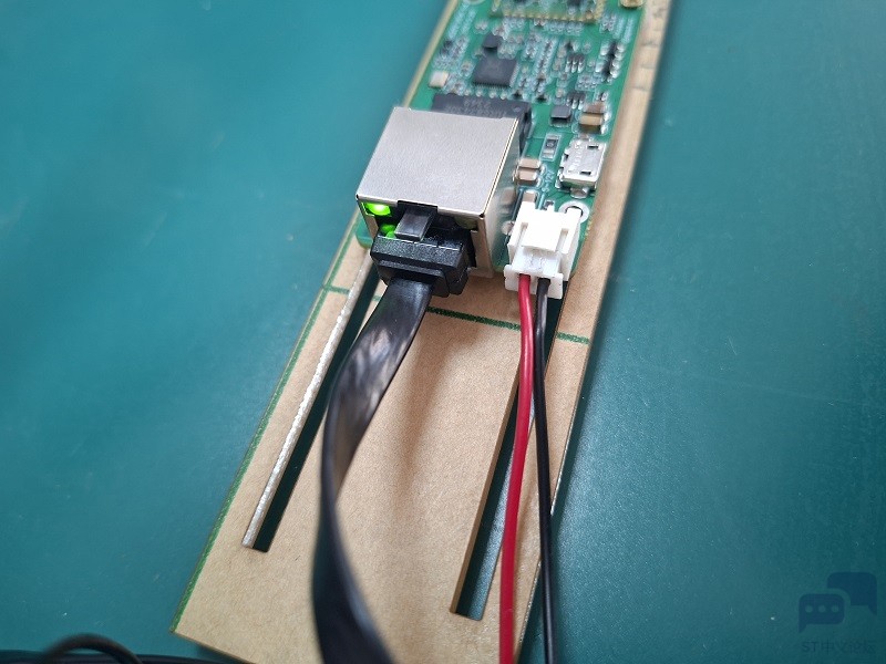

图3
让后给两部分均上电,根据手册,SK202 会和相应的连接部分进行自适应速率,可以看到网口的绿灯都亮了,如图4所示:

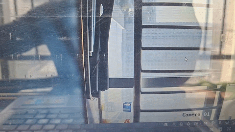

图4
打开摄像机的上位机,这里使用海康的上位机软件,可以看到,连接正常,图像正常,基本无延迟。如图5所示:
图5
