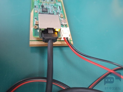

      准备进行下一步测试时,发现连接摄像头的模块显示绿灯,连接电脑的模块显示黄灯。不同的通信速率是不能通信的。如图1所示:

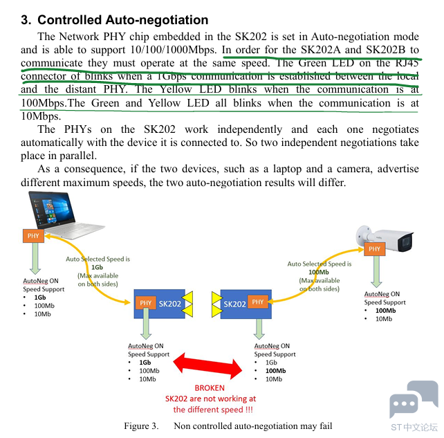

通过查看手册,如图2所示:
图2
     板卡使用的是Realtek的RTL8211。按照SK202提供的手册显示,绿灯为自协商为千兆,黄灯为自协商为百兆。考虑可能是配件的问题, 更换电源和更换网线,折腾半天,未能解决问题。重新安装了计算机网卡驱动,问题依然。

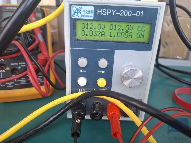

      考虑摄像机的速度应该到不了千兆,遂将电脑的网卡速度由自协商修改设置为百兆全双工,奇迹出现了,连接电脑的SK202 的供电电流由39ma降为33ma, 黄灯变为绿灯,再次测试通信,通讯正常,正常接收摄像机的图像数据。如图3所示:

应该是被官方手册误导了。
