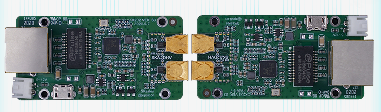

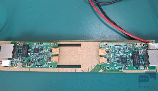

       模块的通信距离还是挺重要的,决定机械结构怎么设计。本次依然使用原连接结构来测试SK202的通信距离。使用激光切割亚克力板,做出可调节的滑槽的刻度如图1所示:
图1
分别为13mm, 25mm, 30mm,35mm,40mm,50mm。

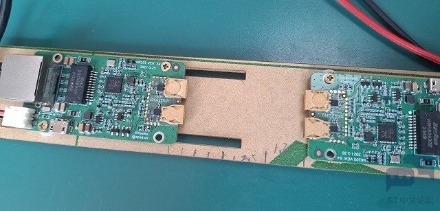

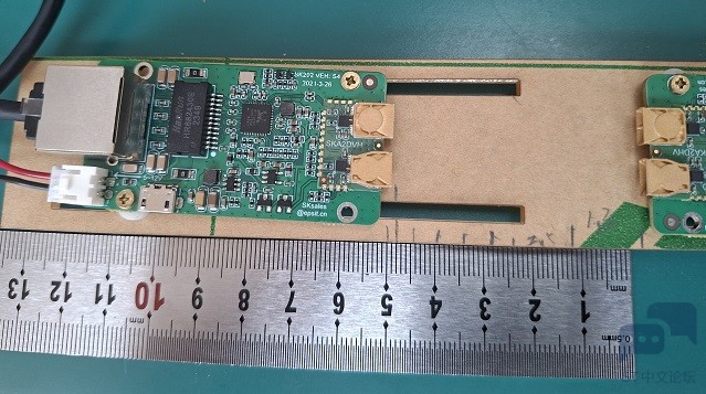

距离是40mm,如图2:
图2
测试结果正常,数据正常

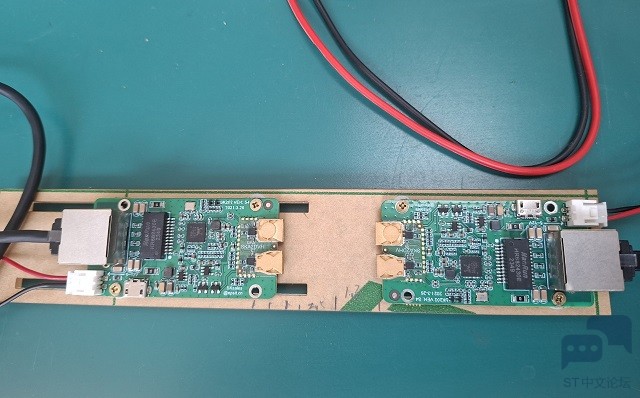

距离是45mm,如图3:
测试结果摄像机图像正常。

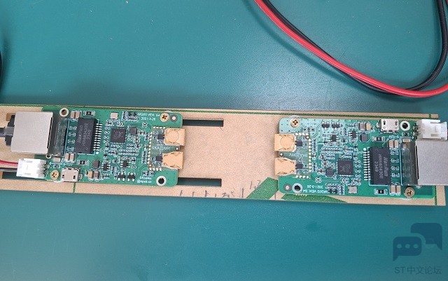

距离是50mm,如图4:
图4

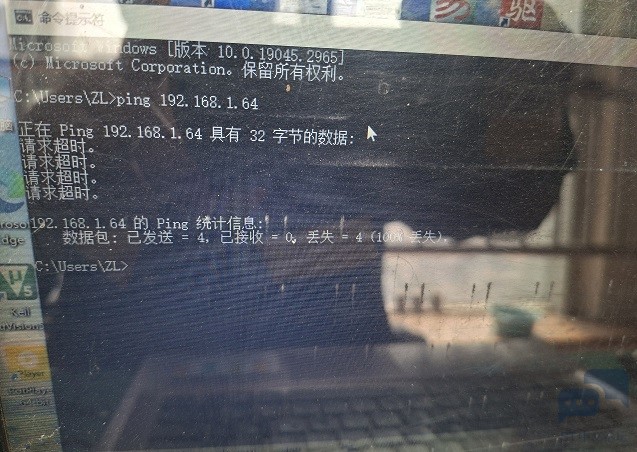

数据连接断开,无数据传输,测试TCP连接,如图5:
图5

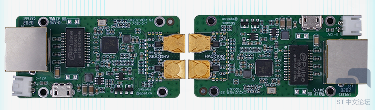

基本数据无连接,50mm处TCP断开。将两块板继续靠近,如图6所示:
图6

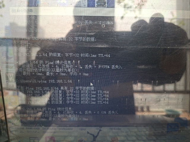

可以连接数据,显示正常,测试TCP,也正常,如图7所示:
图7
