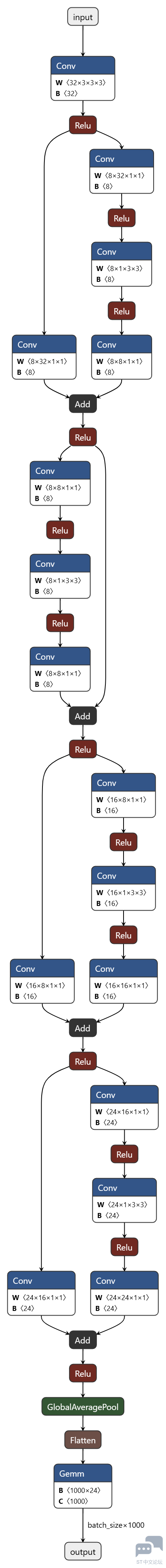

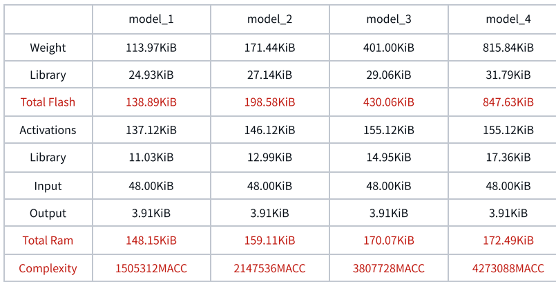

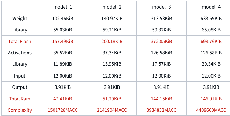

我的问题是我使用x-cube-ai对我的onnx模型进行分析验证,我发现量化前后onnx模型他的flash,ram占用下降的似乎并不明显,我量化使用的工具是onnx_runtime,量化方式是静态QDQ的方式,以model_1为例,量化前total flash为138.89kb但量化后我的flash反而升高了为157.49kb,我看主要的原因是量化前后flash几乎没什么变化,产生这种情况的原因是因为我的量化方式与x-cube-ai支持的int8量化不兼容吗?官方有专用的量化工具吗?

关于你的问题,建议检查核对下面因素:
1:确认量化脚本是否严格符合ST 推荐配置:
quant_format=QuantFormat.QDQ
activation_type=QuantType.QInt8
weight_type=QuantType.QInt8
per_channel=True
optimize_model=True
2:确认当前ONNX 的opset,检查是不是 opset13。
3:量化前做下简化
