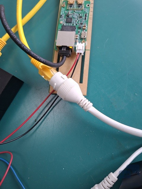

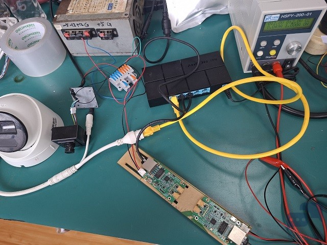

话不多说,通过交换机连接两台摄像机,如图1所示:
图1

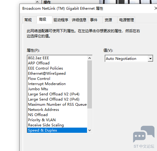

上电发现模块灯变为黄色,转为千兆速度。故需要将计算机的网口速度也调整为千兆,这里调整为自适应。如图2所示:
图2

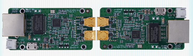

上电,灯为黄色,如图3所示:
图3

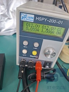

改为千兆以后,模块电流也由33ma 变为50ma,如图4所示:
图4

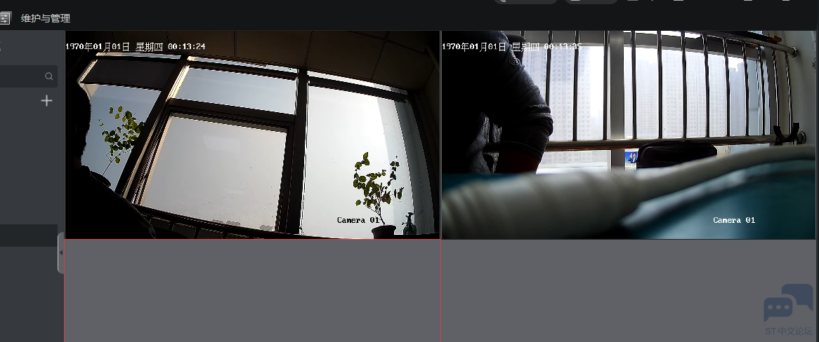

打开视频显示软件,可以看到两路视频正常显示,如图5所示:
图5
正常运行了十分钟,图像正常,无卡顿现象。当前设备在接入两台摄像机的情况下,兼容性满足。
