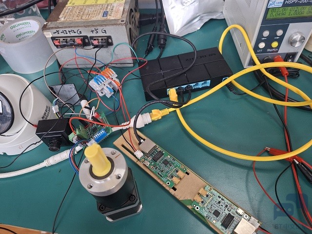

       为了测试设备的复杂环境抗干扰情况,使用一台功率步进电机模拟环境的干扰。将步进电机放到测试的模块旁边,连接好驱动,如图1所示:
图1

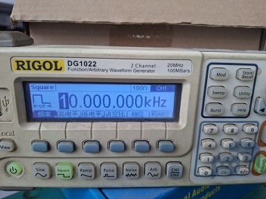

使用信号发生器,驱动频率为10K,如图2所示:
图2

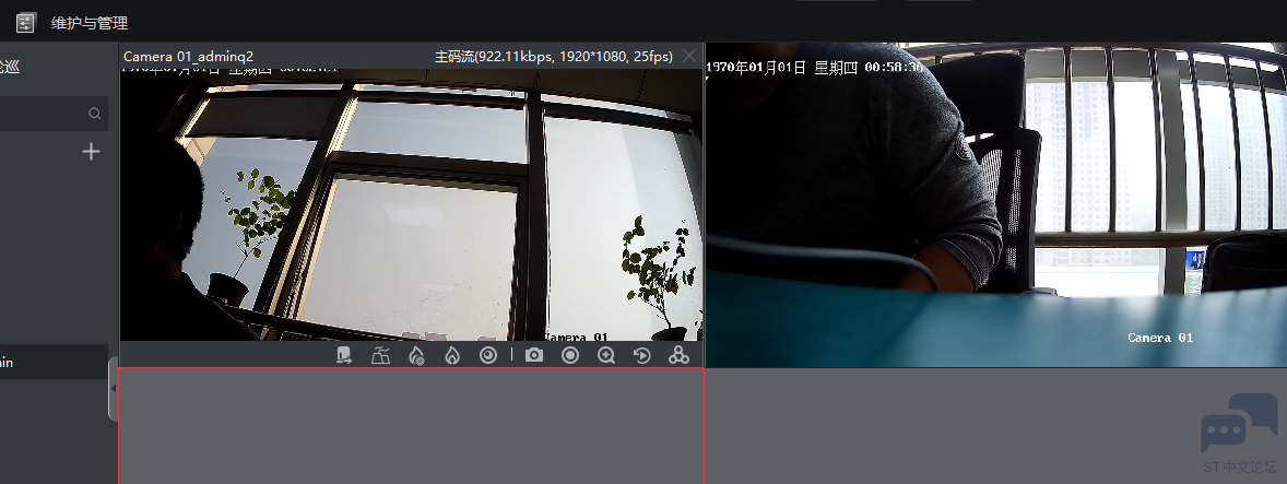

正常步进电机运行,打开视频软件,图像正常,如图3所示:
图3

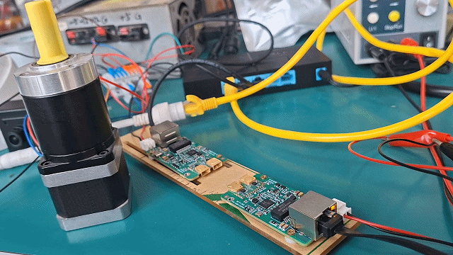

运行大约10分钟,基本正常,动图如图4所示:
图4
通过本次模拟电磁干扰环境实验,有步进电机存在的情况下,模块依然正常通信。
