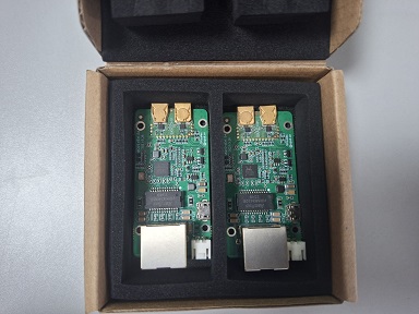

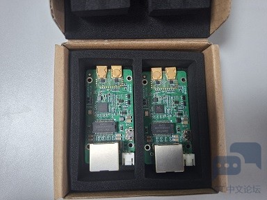

收到 SK202 有一段时间了,周末不太忙抓紧测试一下心仪念念的模块。打开包装盒,模块成对摆放、配件整齐,整体做工扎实,一看就是面向实际项目的工业级产品,等待测试,如图 1 所示:

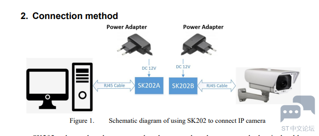

先仔细阅读使用手册,手册明确标注GbE 千兆以太网,说明 SK202 支持 10/100/1000M 自适应,最高可跑满千兆带宽,同时采用自协商机制,不用手动配置速率与双工。官方给出的典型测试连接拓扑,如图 2 所示:

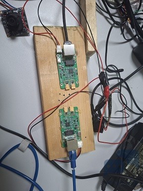

为了验证最真实的传输效果,我准备了常用测试设备:配套电源线、标准 RJ45 千兆网线、300 万像素网络摄像机、12V 供电电源,按照实际使用场景完整接线,整体连接如图 3 所示:

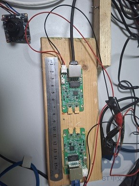

为了确保首次测试稳定,我先将一对 SK202 模块靠近,保持在约 20mm的距离内,模拟最优传输状态,测试基础连接与握手情况,如图 4 所示:

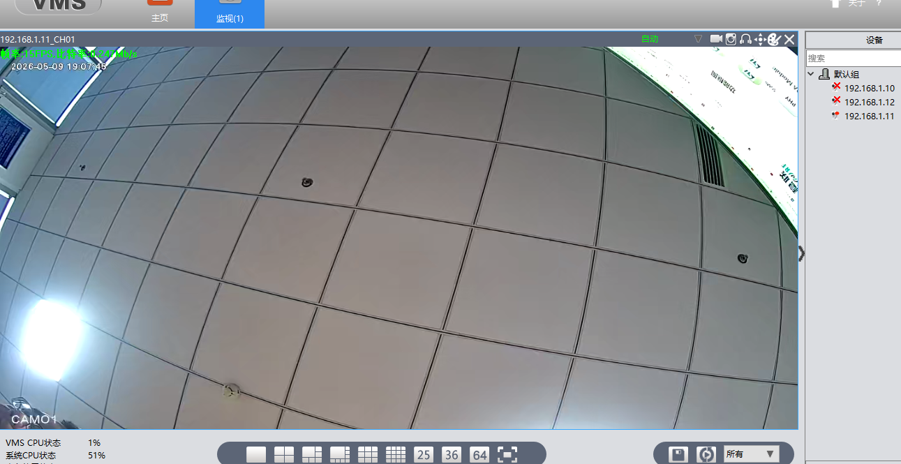

全部接好后直接上电,可以看到模块快速完成自协商,网口指示灯正常亮起,数据开始实时传输,摄像机画面流畅、无卡顿、无延迟,图像显示完全正常,如图 5 所示:
