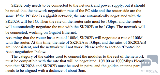

官方手册上明确标注 SK202 支持千兆以太网通信,速率可达 1Gbps,支持全双工、自协商,是目前非接触连接器里少有的真千兆方案,如图 1 所示:

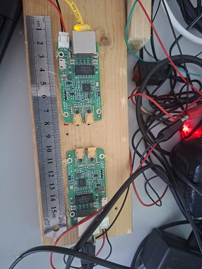

2-1.png 为了保证测速环境标准,我按工业实测规范搭建连接环境,一对 SK202 正常对位供电,通过千兆网口分别接入两台测试计算机,模块整体连接如图 2 所示:

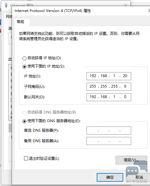

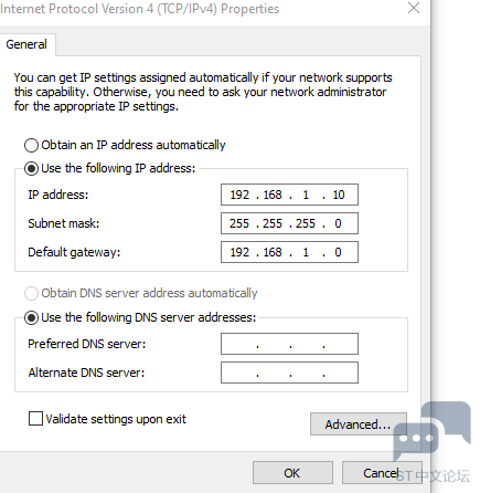

本次测速使用两台独立 PC,为了避免网段冲突,手动设置静态 IP: 服务器端(Server):192.168.1.10 客户端(Client):192.168.1.20 IP 设置界面分别如图 3 和图 4 所示。

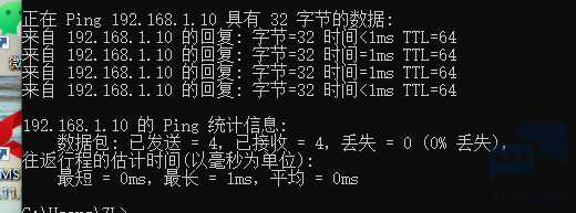

连接配置完成后,第一步先做ping 连通性测试,确认链路无丢包、延迟稳定,为后续测速打底,ping 结果如图 5 和图 6 所示:

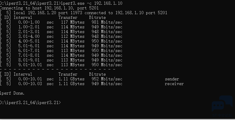

① 单向带宽测试 首先进行单向传输测速: Server 端(192.168.1.10)输入命令:iperf3.exe -s 开启监听 Client 端(192.168.1.20)输入命令:iperf3.exe -c 192.168.1.10 发起测速 单向测试结果如图 7 所示:

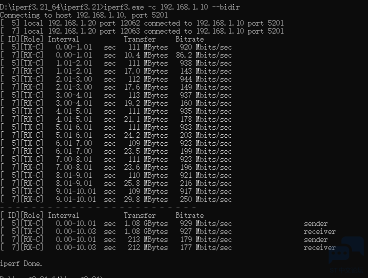

2-7.PNG ② 双向并发测试 为了模拟工业现场同时上传 + 下载的真实压力,继续做双向并发(--bidir) 测试:命令:iperf3.exe -c 192.168.1.10 --bidir双向测速结果如图 8 所示:

过程中我注意到,RX‑C 端速率偏低,一度没达到千兆水平。为了定位问题,我更换网卡、重新接线、反复验证后确认:速率不足是测试电脑本身的网卡性能瓶颈导致,和 SK202 模块没有任何关系。 更换标准千兆网卡后重新测试,带宽可以稳定跑满,延迟低、无丢包。 最终结论非常明确:SK202 确实支持千兆以太网速度,在正常硬件环境下可满速、稳定运行,完全满足千兆带宽需求。
