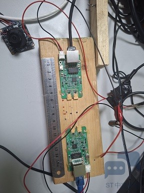

模块按实际使用场景固定,连接标定图如图 1 所示:

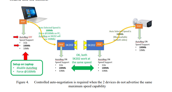

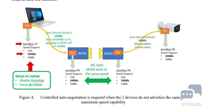

3-1.jpg 手册说明 SK202 与设备之间是自协商通信,本次测试统一设置为百兆模式,保证兼容性与稳定性。官方标准连接示意图如图 2 所示:
3-2.png 三、通信距离实测(30mm / 40mm / 50mm) 逐段调整距离并观察连接状态: 30mm:连接稳定,无丢包、无断连 40mm:依旧正常通信,速率无明显下降 50mm:达到官方标称距离,仍可正常通信 超过 50mm:开始出现掉包、协商失败、通信异常 不同距离下的通信状态测试如图 3 所示:

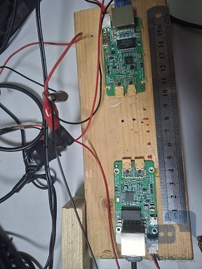

SK202 采用牛角天线,定向性强,我特意做了角度偏移测试: 轻微错开角度,模块仍可正常通信,如图 4 所示:

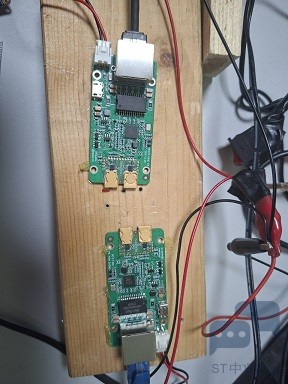

3-4.jpg 继续加大偏移角度,信号快速衰减,最终通信断开,如图 5 所示:
