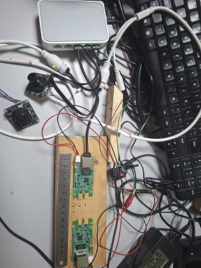

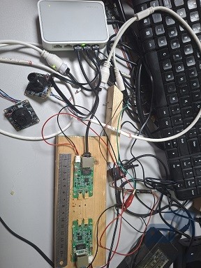

在完成了 SK202 的基础传输、千兆速度、距离与角度测试后,最后一步也是最贴近实际项目的测试 ——多设备兼容性。工业现场往往不是单路传输,而是多路视频、数据同时跑,这对模块的稳定性和兼容性要求很高。 测试目的与方案规划本次测试的核心目标,是验证 SK202 在多摄像头并发传输场景下的表现: 测试方案:将两台不同型号的网络摄像头同时接入交换机,通过 SK202 一对模块传输到电脑,模拟真实安防 / 工业监控场景。 验证重点:双路视频同时传输是否稳定、无卡顿、无丢帧、无协商异常。 测试环境搭建本次测试设备连接情况如图 1 所示:

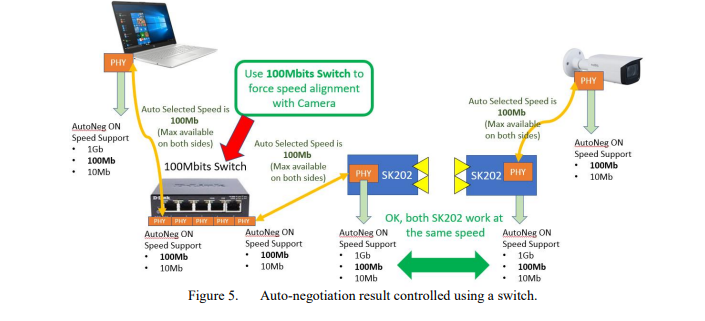

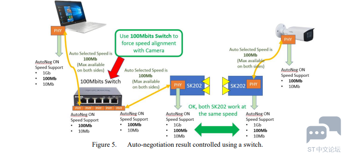

同时,官方手册中也给出了典型的多设备接入拓扑参考,利用交换机强制速率对齐,确保模块两端协商速率一致,如图 2 所示:

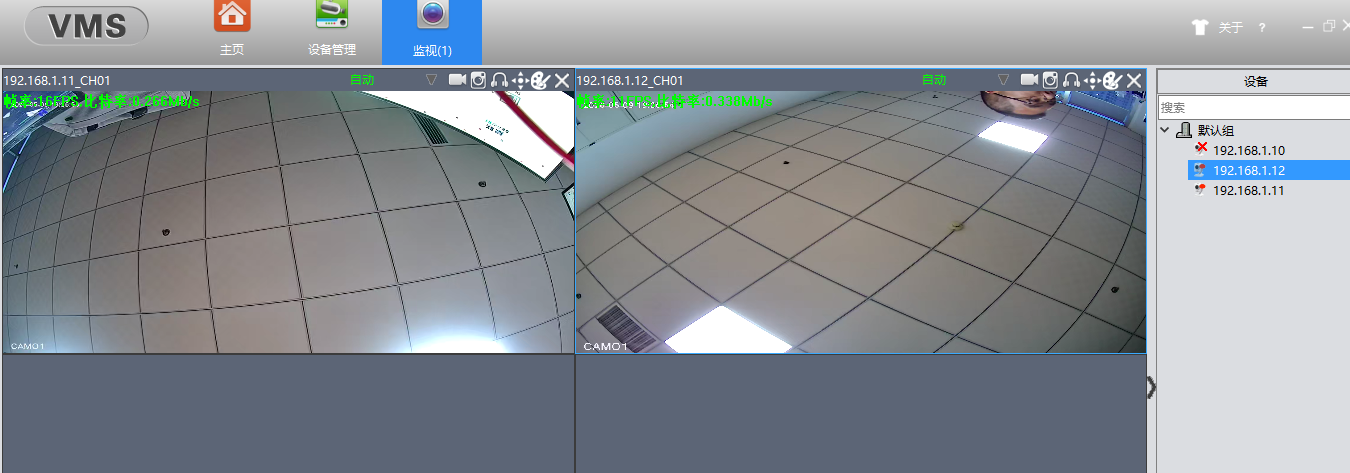

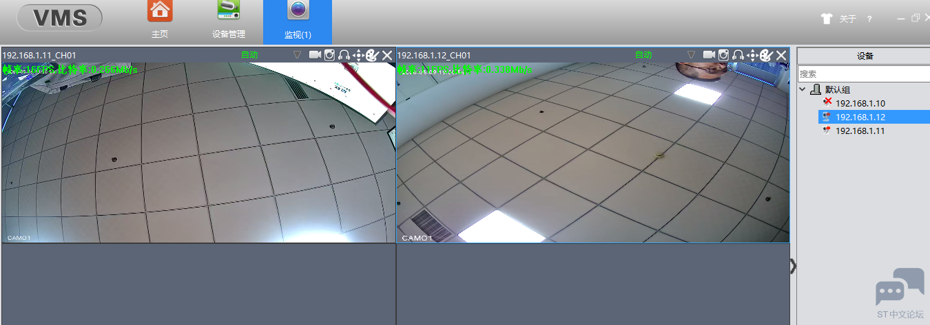

双摄像头并发传输实测接线完成后,将模块与设备统一设置为千兆通信模式,开启摄像头并运行视频监控软件 VMS,连续运行 20 分钟进行稳定性压力测试。测试过程中,两路摄像头画面同时流畅输出,帧率稳定,无卡顿、无闪断、无丢帧现象,画面清晰无异常,测试截图如图 3 所示:

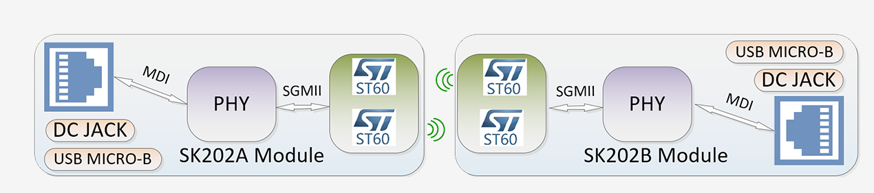

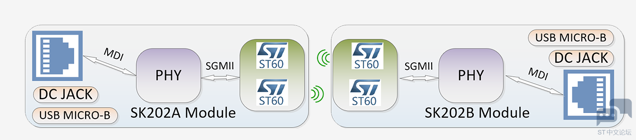

测试结论与实际应用建议从本次双摄像头兼容性测试来看: SK202 在多设备并发传输场景下表现稳定,完全满足多路视频同时传输的带宽与稳定性要求。 只要通过交换机做好速率对齐,模块与不同型号摄像头的兼容性良好,协商机制可靠,不会出现因设备差异导致的断连或速率不匹配问题。 结合官方给出的内部架构图(如图 4),SK202 基于 ST60 芯片 + 千兆 PHY 的设计,本身就为高速、多设备场景做了优化,完全可以支撑工业现场的复杂组网需求。
