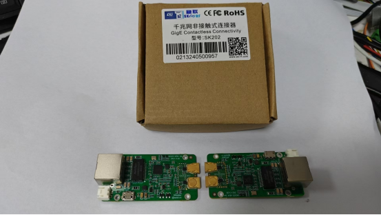

本次测评产品型号是SK202隔离式的千兆以太网连接器。

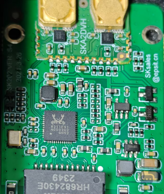

产品就是利用了ST60A2这颗芯片,60Ghz毫米波发射信号,进行信号隔离。最高传输速度是6.25 Gbit/s,他是完全满足千兆网络传输速度的。

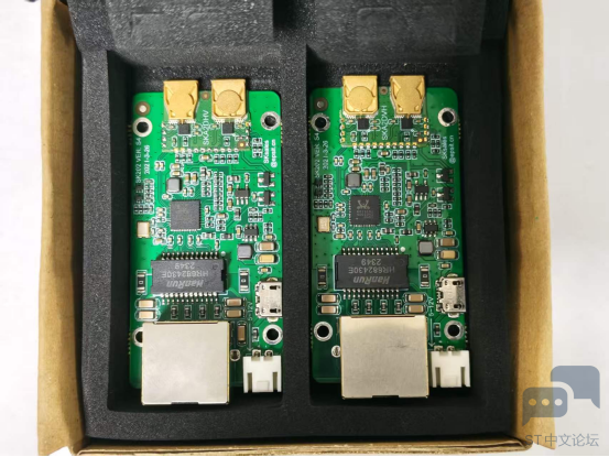

用了一个模块,模块是专门进行毫米波信号传输,底板是一个8211F千兆网络芯片进行通信。

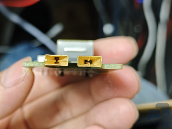

喇叭口的造型,也是专门设计的。

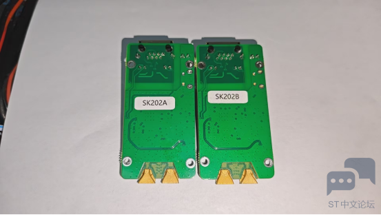

他分了两个,实际随便接都是能用的,只要匹配上两端的设备速率就能够使用了。
