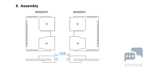

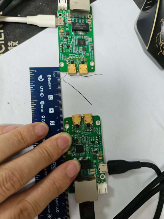

从手册应用上,他推荐是中间间隔小于3cm这样,这里是天线口质检距离不是PCB之间的距离。

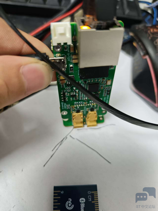

先测了一个斜着的,这是这个模块能够使用的最大角度了。

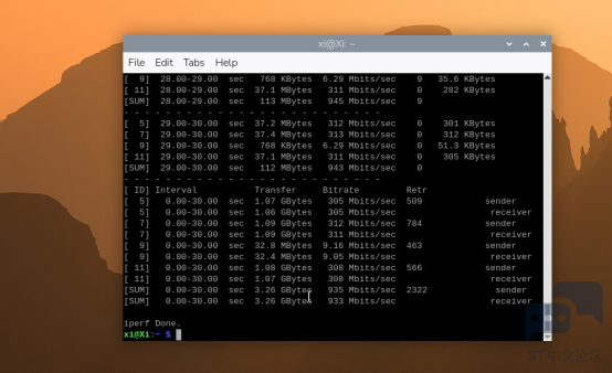

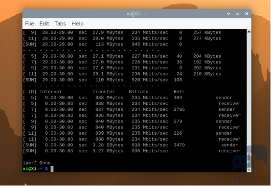

PCB板之间3cm,也是正常通信。

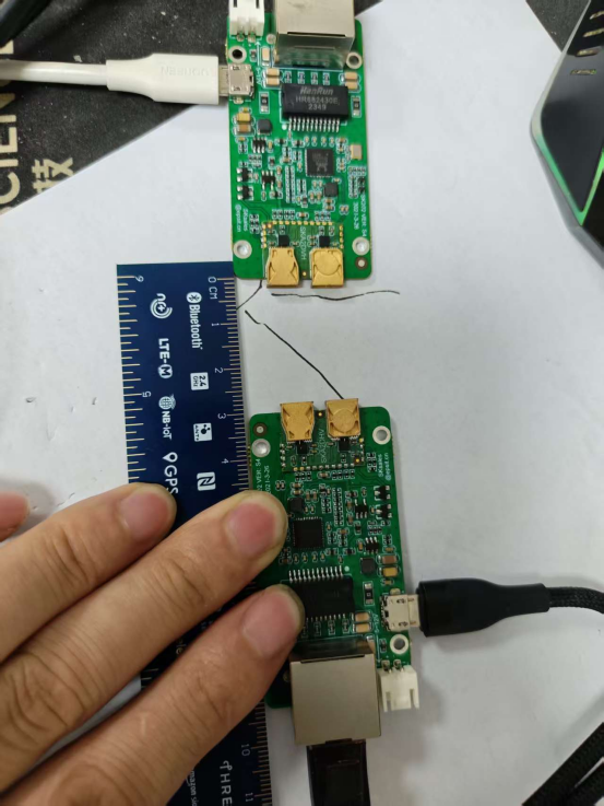

这是最大的距离,PCB板之间间距4cm。超出这个距离模块就不通信了。

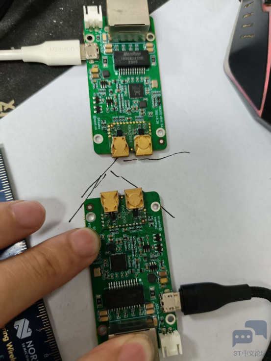

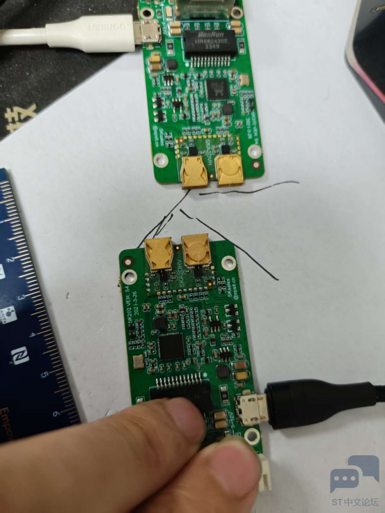

这种上下正对也不能通信。

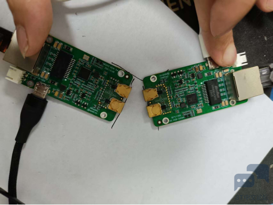

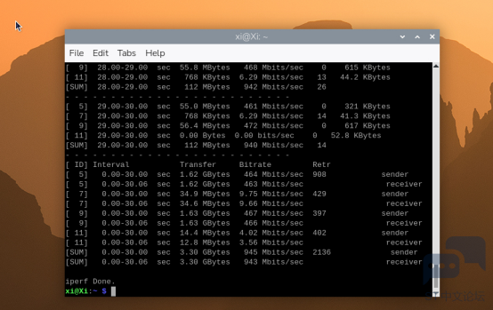

这种没有错开到第二个天线位置还是能通信上的。
这种两个错开到第二个天线就通信不上了。
可以看出来他天线指向性还是很强的,基本两个天线必须要在一定的角度上相互间距离满足才能够通信上。
