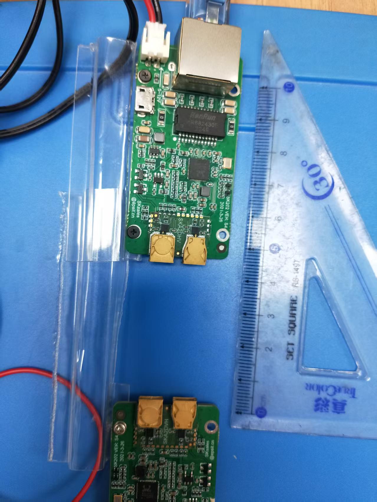

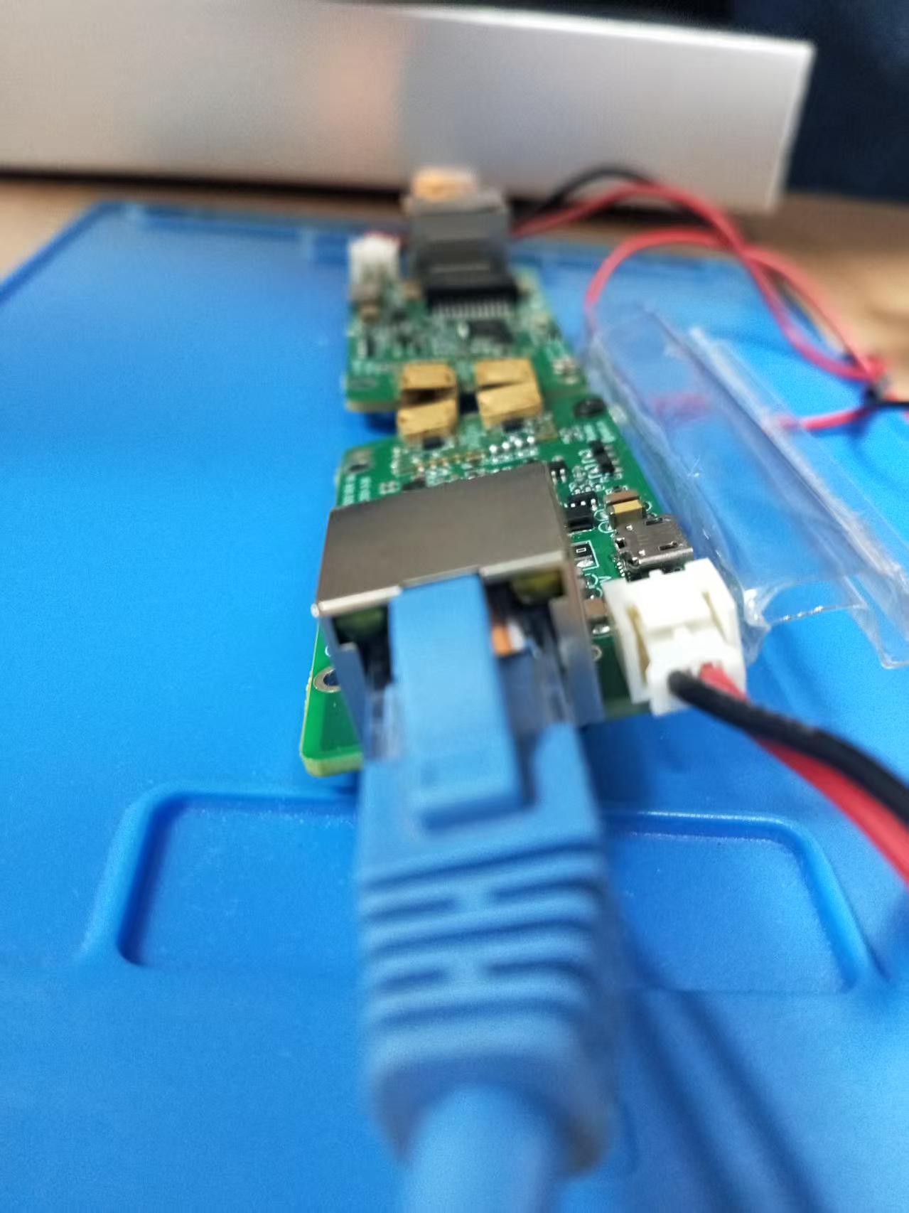

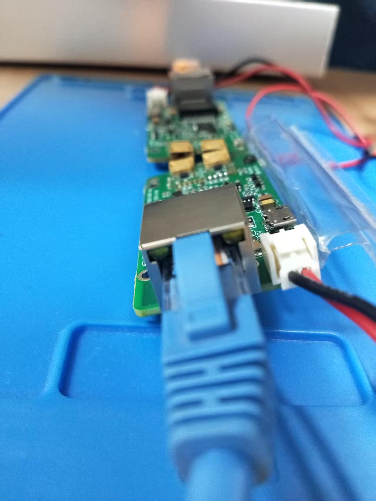

1、这个测试首先搭建开发测试环境
如下安排电接线,和网线
两个开发板连接滑轨,这保证对齐

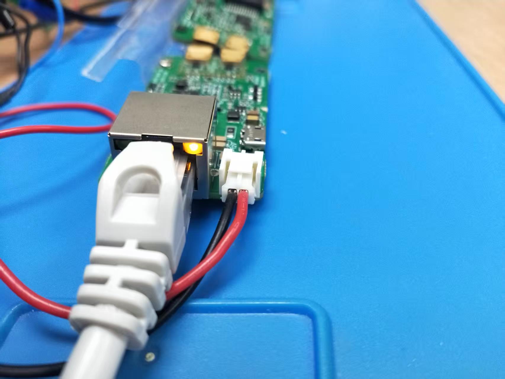

2、上电连接,这显示为黄色,查表为200M传输速率,两边对齐就可

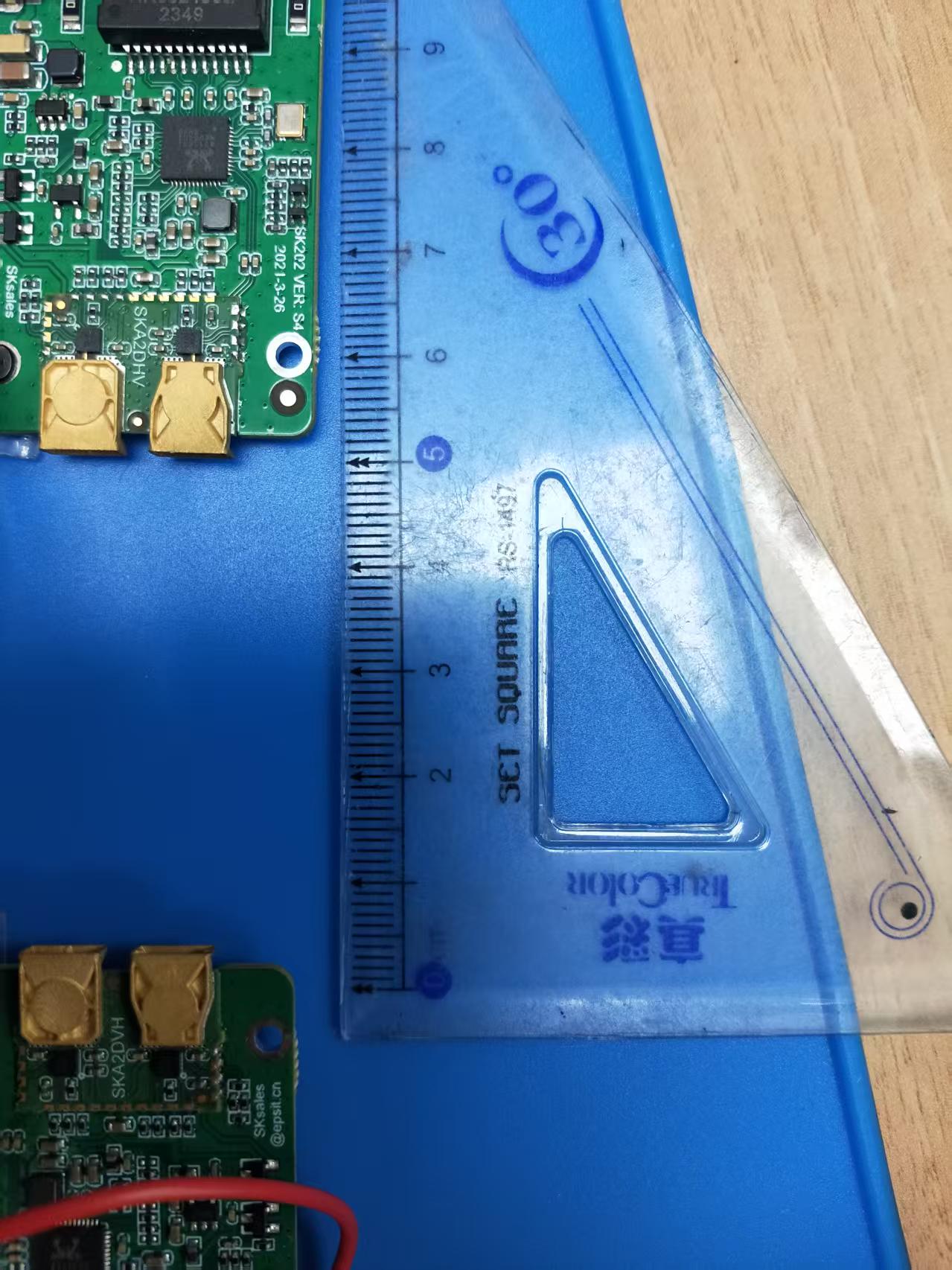

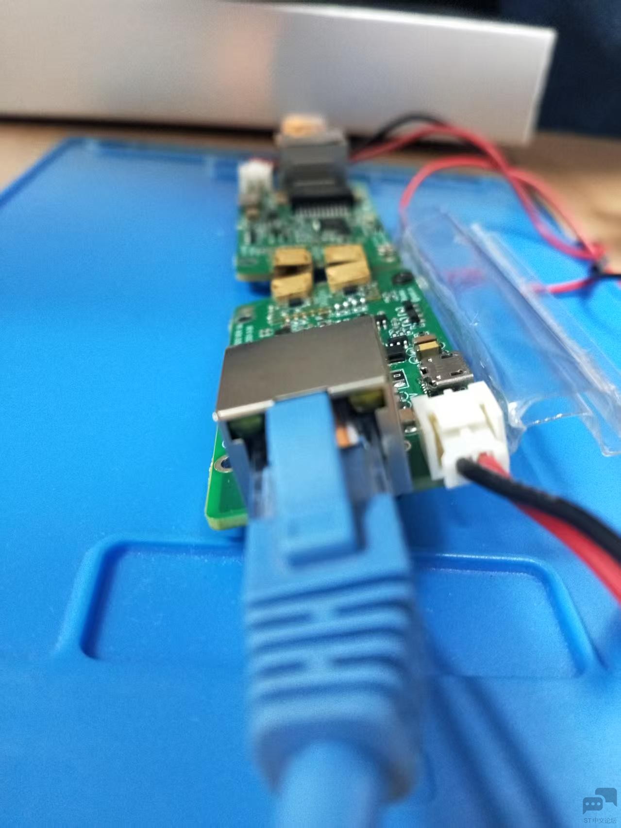

3、实际测试距离如下

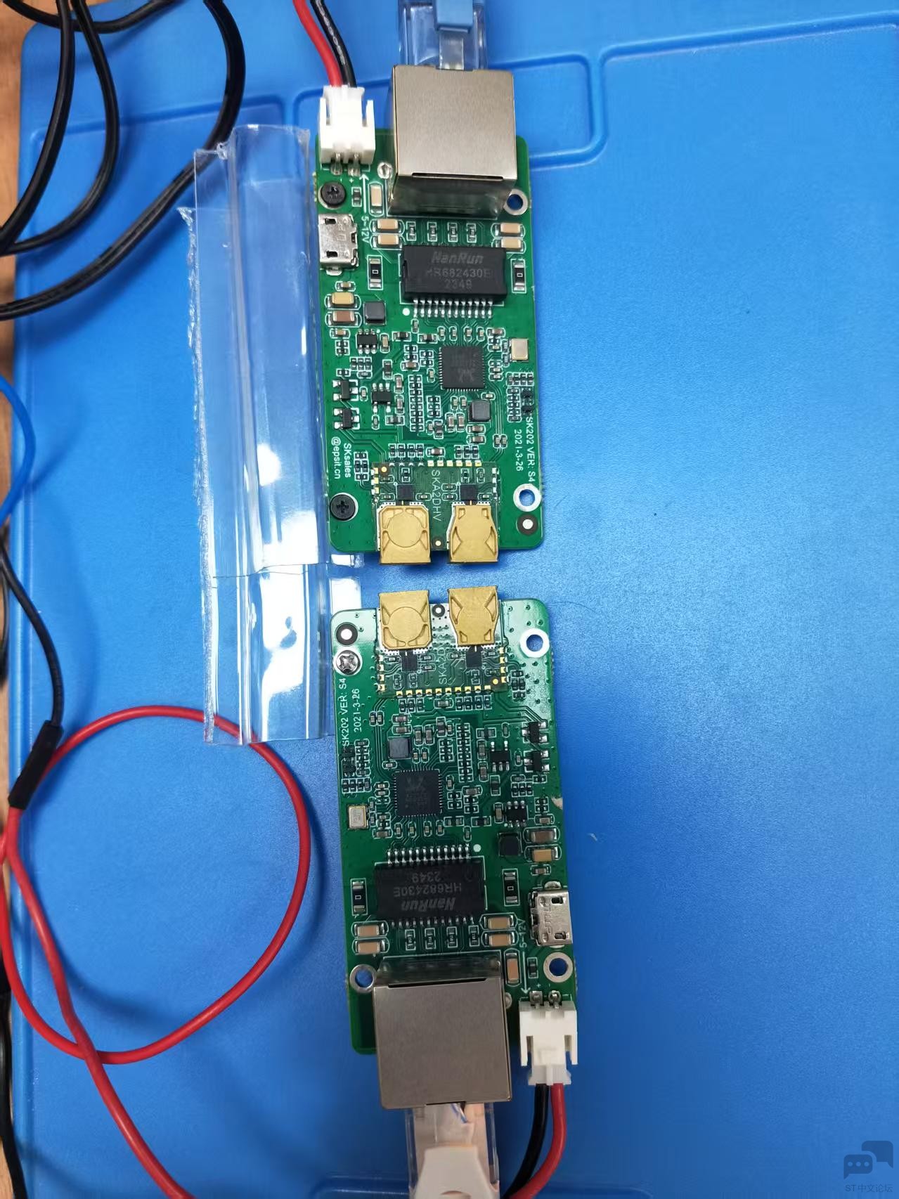

在5cm之内都表现非常好

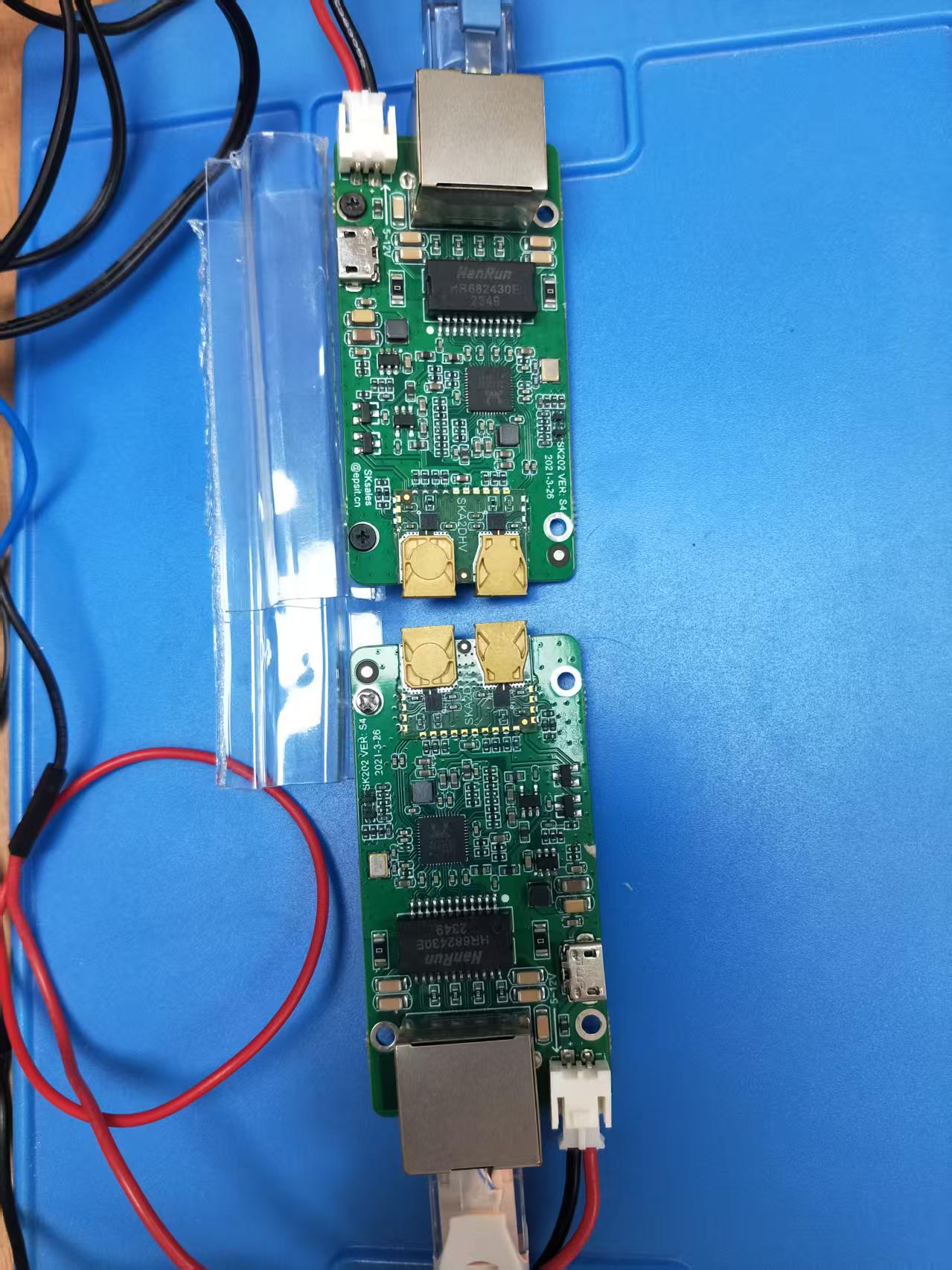

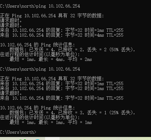

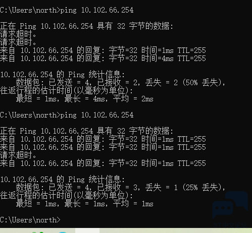

超过5cm,接近5.5cm的时候,如下,就正好出现丢包情况。
这个ping的过程显示如下
这测试成功,明显强过参数上3cm的标准。测试成功
