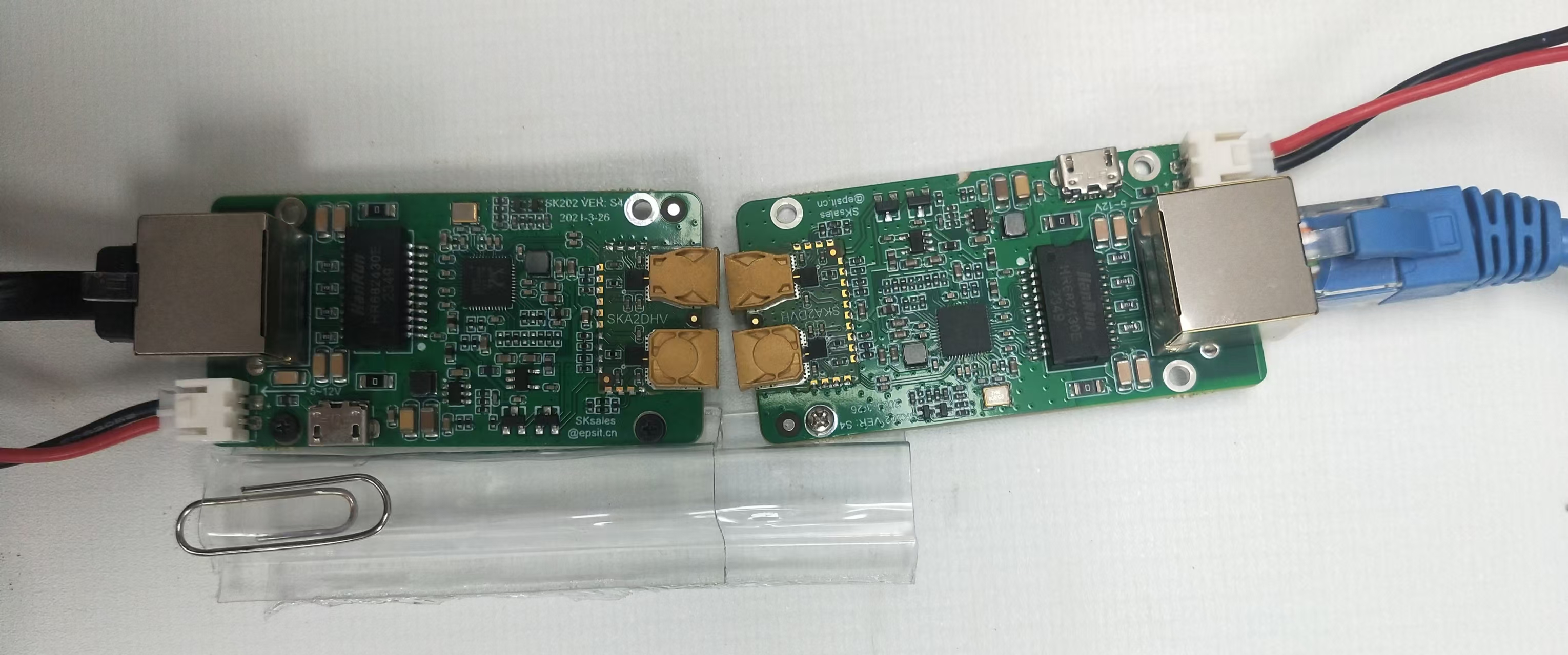

首先如下连接ST60开发板,这次尽量靠近,不过也不用太纠结,根据上次的评测5cm以内都不带减速的

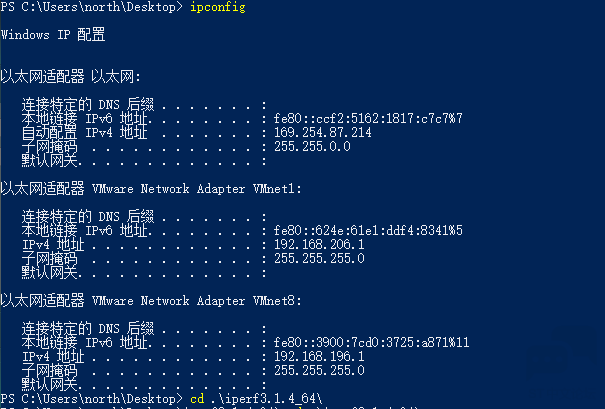

  • 两台 Windows 设备 :
    • 客户端:IP169.254.87.214
    • 服务端:IP169.254.29.116 两个 IP 都属于169.254.x.x 网段,说明是通过直连网线 自动获取的链路本地地址,且子网掩码为255.255.0.0,可以直接通信。
  • 测试工具 :iperf3.1.4(Windows 64 位版本),它是业界通用的网络性能测试工具,用于测量 TCP/UDP 带宽、延迟、抖动等。
下面是用ipconfig先分别找到两台计算机的ip地址。

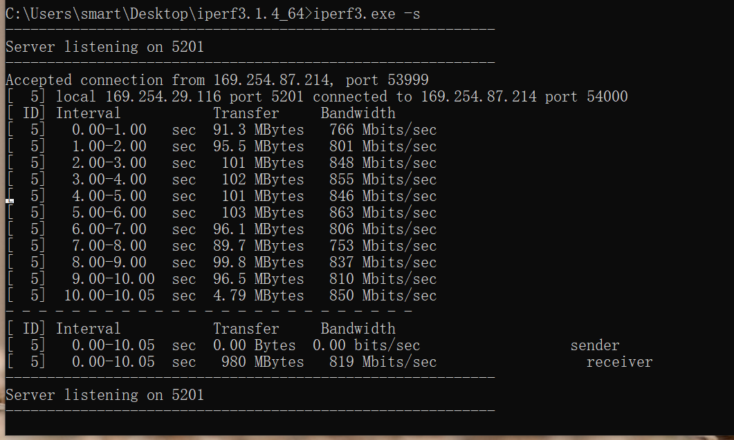

主计算机作为server,
使用如下命令启动。
iperf3.exe -s
该命令启动 iperf3 服务端,默认监听 5201 端口,等待客户端连接。
可以看到,服务端成功监听并接受了来自客户端的连接。
显示了每次的传输速率,看起来还是基本能够接近1000Mbit/sec的理论速率。
看起来波动比较大。

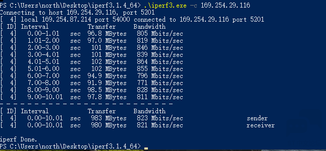

3 客户端发起测试
在本地设备(169.254.87.214)上运行命令:
iperf3.exe -c 169.254.29.116
该命令以客户端模式连接服务端,默认进行10 秒 的 TCP 单向带宽测试。
4 测试数据解读
  • 客户端视角 :10 秒内总共发送了983 MBytes,平均带宽823 Mbits/sec。
  • 服务端视角 :10 秒内总共接收了980 MBytes,平均带宽821 Mbits/sec。
  • 两者数值几乎一致,误差在合理范围内,说明传输稳定。
  • 瞬时带宽在771 ~ 864 Mbits/sec 之间波动,平均约820 Mbits/sec,符合千兆网(理论值 1000 Mbps)的典型表现。
这里说明一下:千兆以太网的理论极限是 1000 Mbits/sec,但实际 TCP 传输中,由于协议开销、物理层编码等因素,实际能达到的有效带宽通常在 900~950 Mbits/sec 左右。你这次 820 Mbits/sec 的结果已经是不错的水平,说明链路基本正常。
