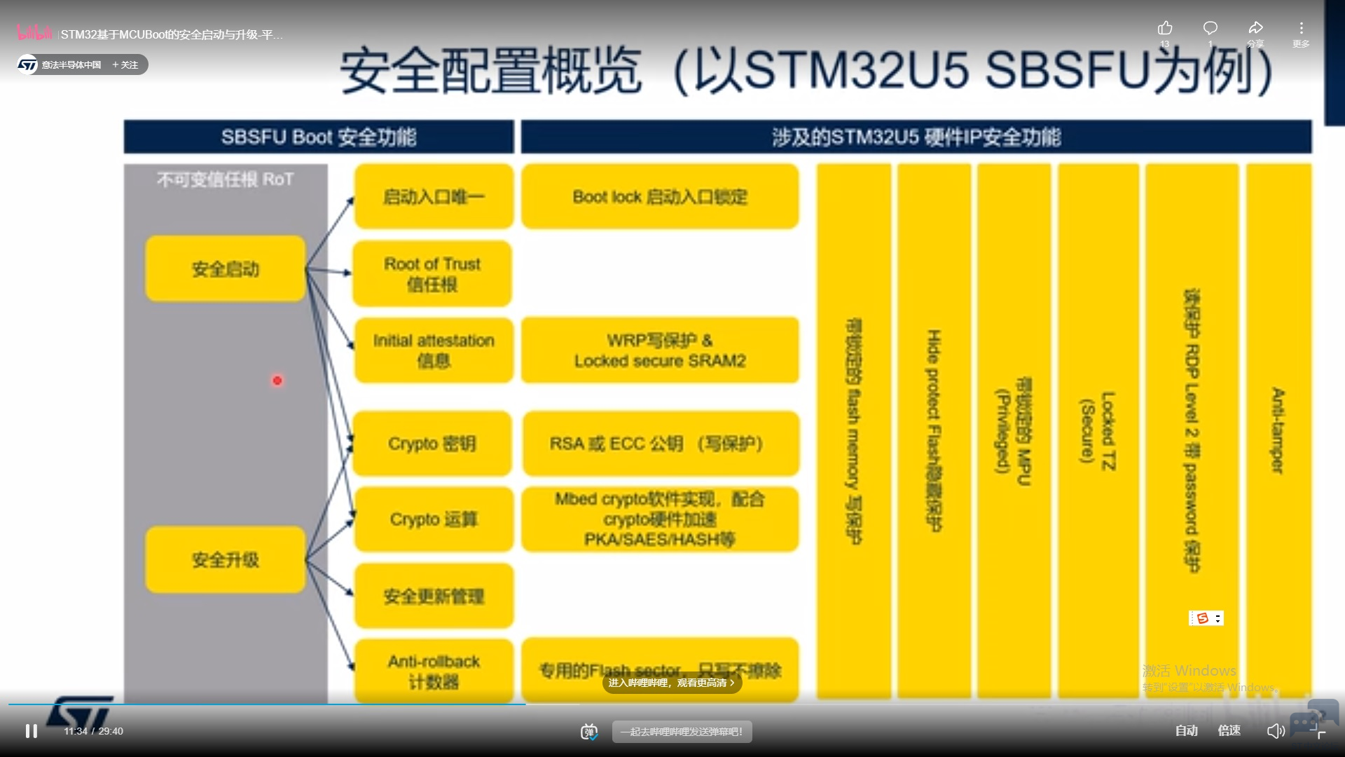

  1. 方案区别 :搞懂传统 SBSFU 与新一代基于 MCUBoot 的 OEMiROT 方案差异。MCUBoot 作为开源 Bootloader,实现 Boot 与业务应用解耦,适合 U5/H5/WBA 这类 Cortex‑M33 带 TrustZone 芯片STMicroele...。
  2. 安全核心机制
  • 安全启动:上电后 MCUBoot 对 APP 镜像做签名、哈希校验,校验通过才跳转运行 App ,拒绝非法固件。
  • 固件升级:支持双分区交换、双分区覆盖、单分区 多种升级模式,适配不同 Flash 资源的产品。
  • 防回滚机制:依靠版本计数器,阻止设备被刷回存在漏洞的旧固件。

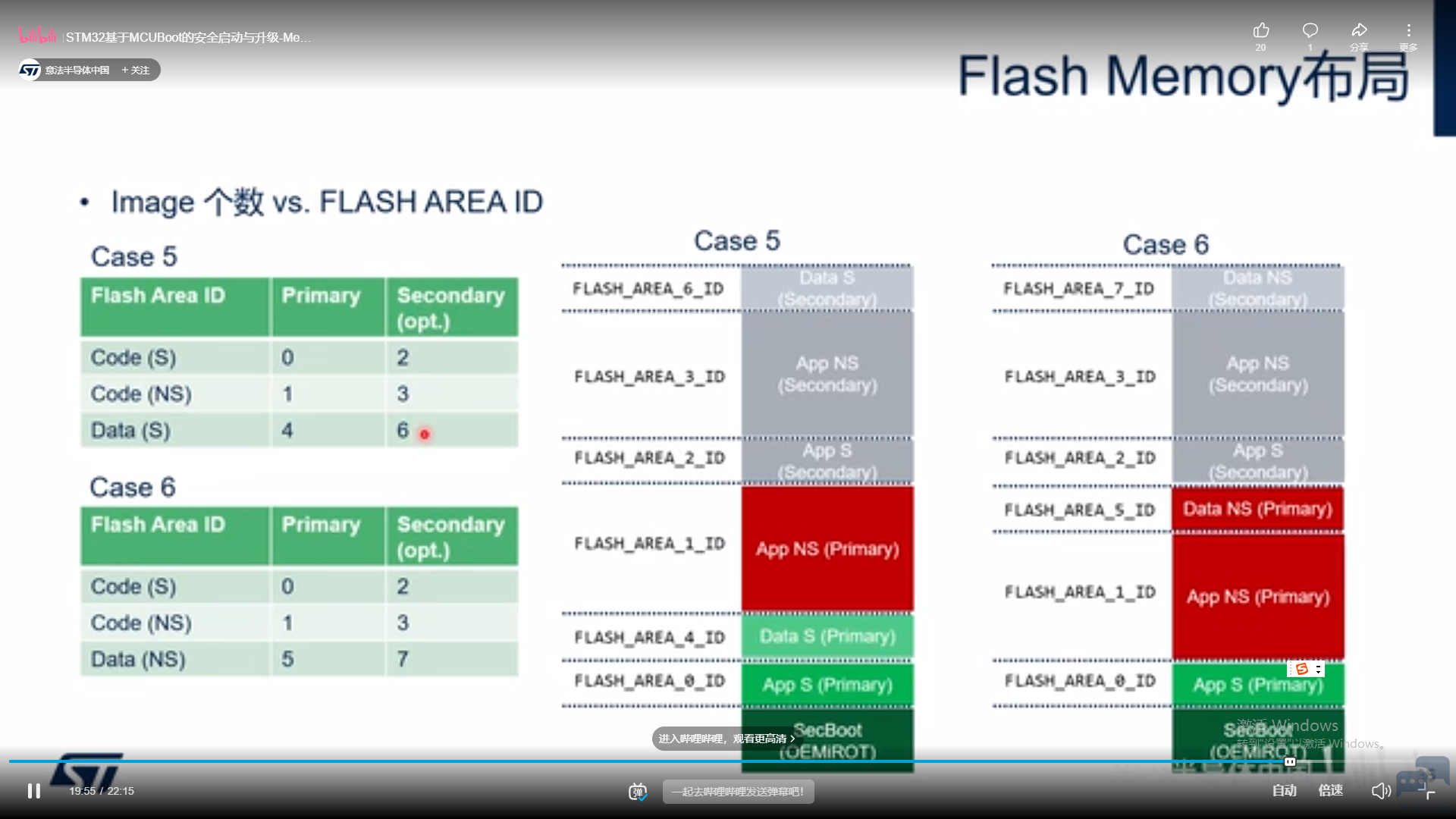

  1. 内存布局是重中之重 ,Boot 分区、主镜像槽、备份镜像槽、Trailer 元数据分区,划分错误会直接导致编译、升级失败。

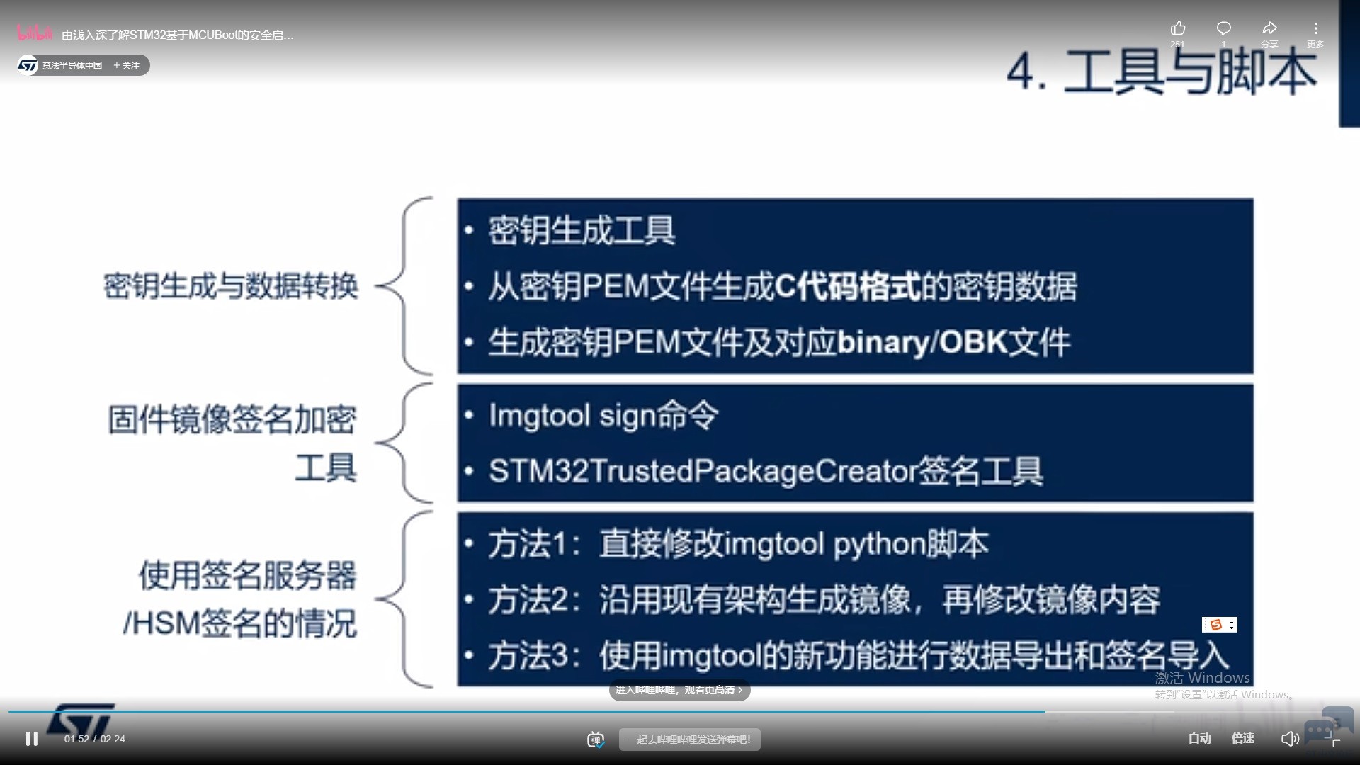

  2. 配套工具链:密钥生成、镜像签名加密工具,也支持对接外部 HSM 签名服务器,满足量产密钥管理需求。

  3. 量产阶段密钥保管,私钥不能存放在 MCU 内部,公钥烧录进芯片,密钥安全管理是落地难点。
