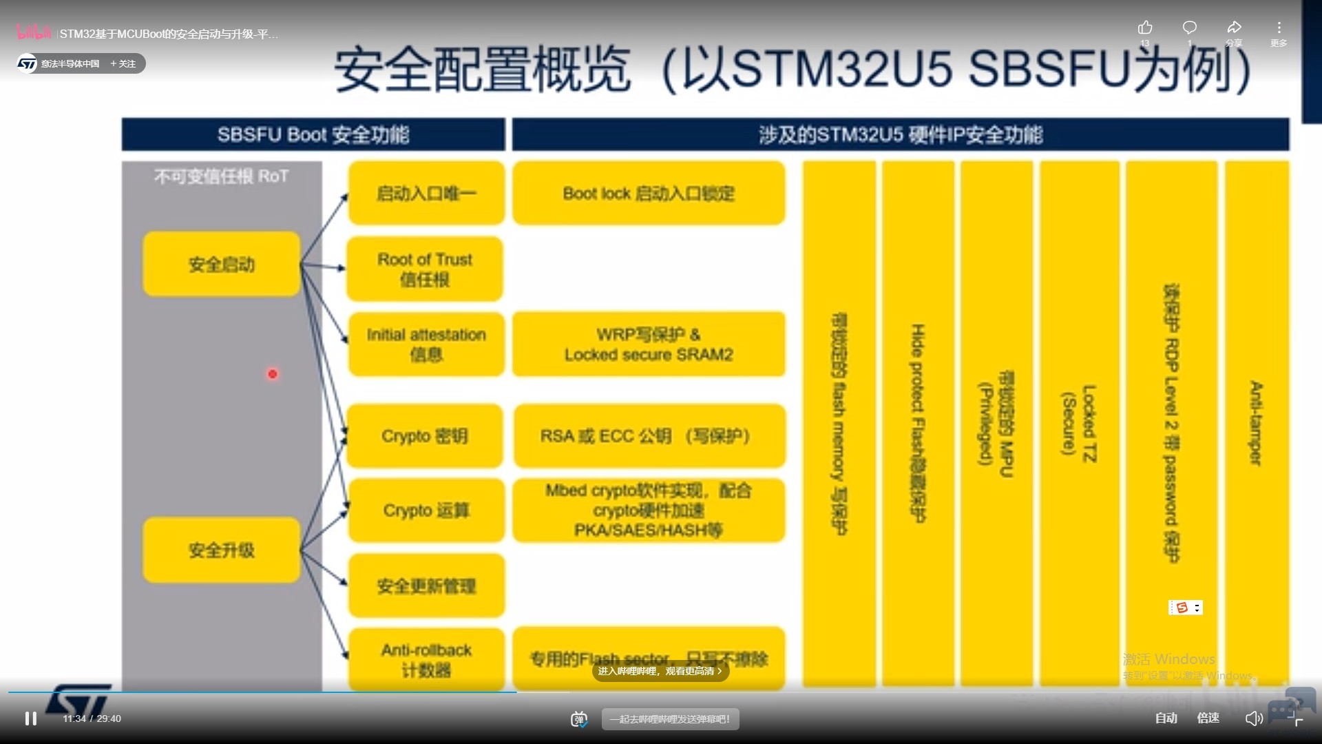

1. 搞懂传统 SBSFU 与新一代基于 MCUBoot 的 OEMiROT 方案差异。MCUBoot 作为开源 Bootloader,实现 Boot 与业务应用解耦,适合 U5/H5/WBA 这类 Cortex‑M33 带 TrustZone 芯片。2. 安全核心机制
  x% n" ^' b5 g% O6 l/ } lrstboot1.jpg ) U3 y7 V2 s" B7 g) L
安全启动:上电后 MCUBoot 对 APP 镜像做签名、哈希校验,校验通过才跳转运行 App,拒绝非法固件。' ~+ a/ _6 Z2 a" D; i+ o* a
固件升级:支持双分区交换、双分区覆盖、单分区 多种升级模式,适配不同 Flash 资源的产品。
5 m7 p3 w' ^( `! Q3 r 防回滚机制:依靠版本计数器,阻止设备被刷回存在漏洞的旧固件。

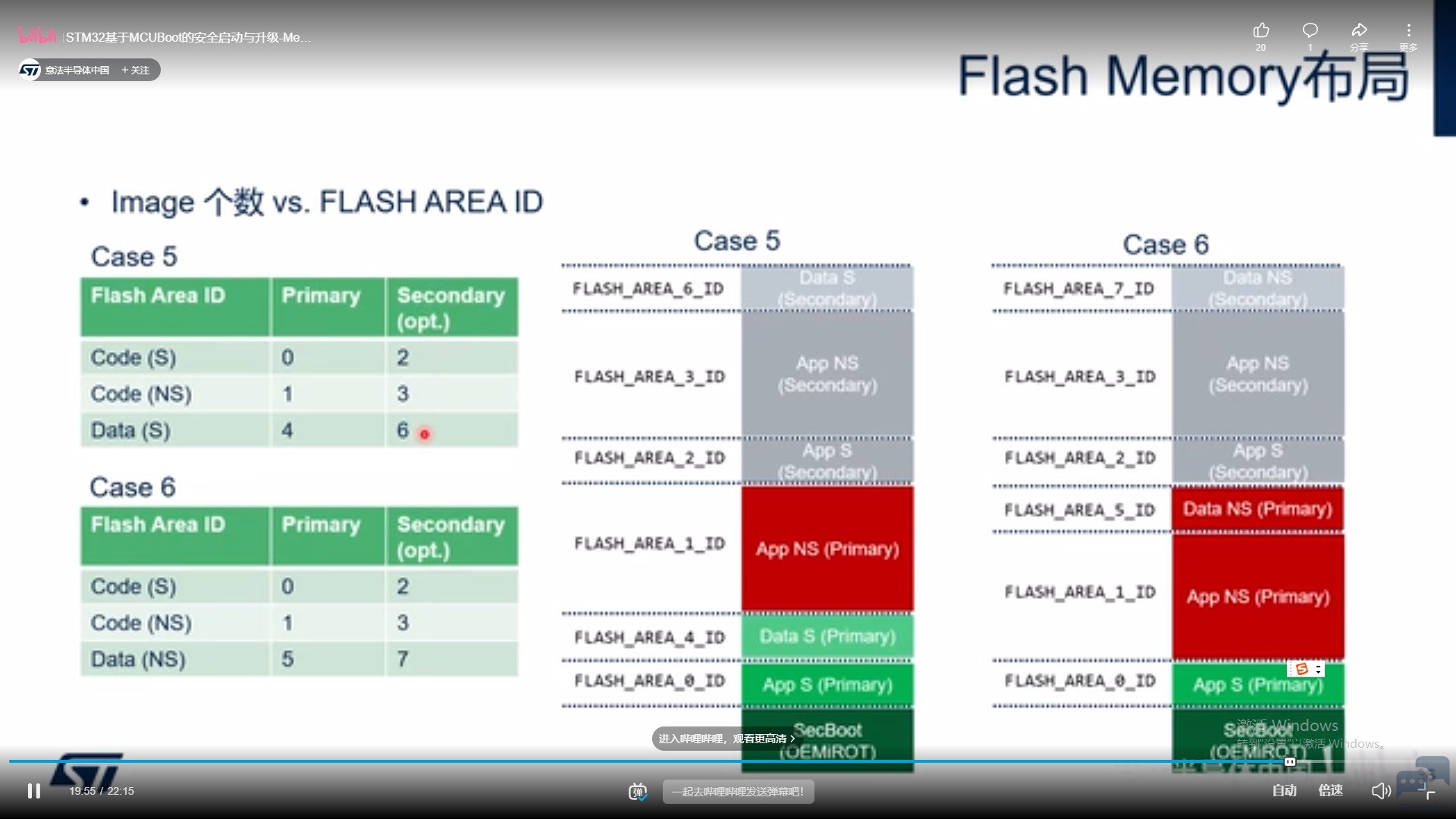

( |$ H0 f$ A$ o+ A; O$ E; S3. 内存布局是重中之重,Boot 分区、主镜像槽、备份镜像槽、Trailer 元数据分区,划分错误会直接导致编译、升级失败。' _# V. ?, n5 A; e

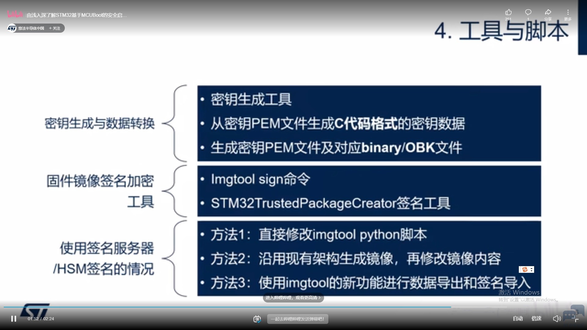

4. 配套工具链:密钥生成、镜像签名加密工具,也支持对接外部 HSM 签名服务器,满足量产密钥管理需求。, B* D' I8 w# P, ?, J& O! J
