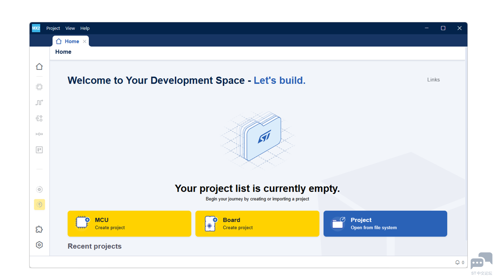

安装完成后启动软件,如果能看到首页的Board / MCU选择界面,说明安装成功。

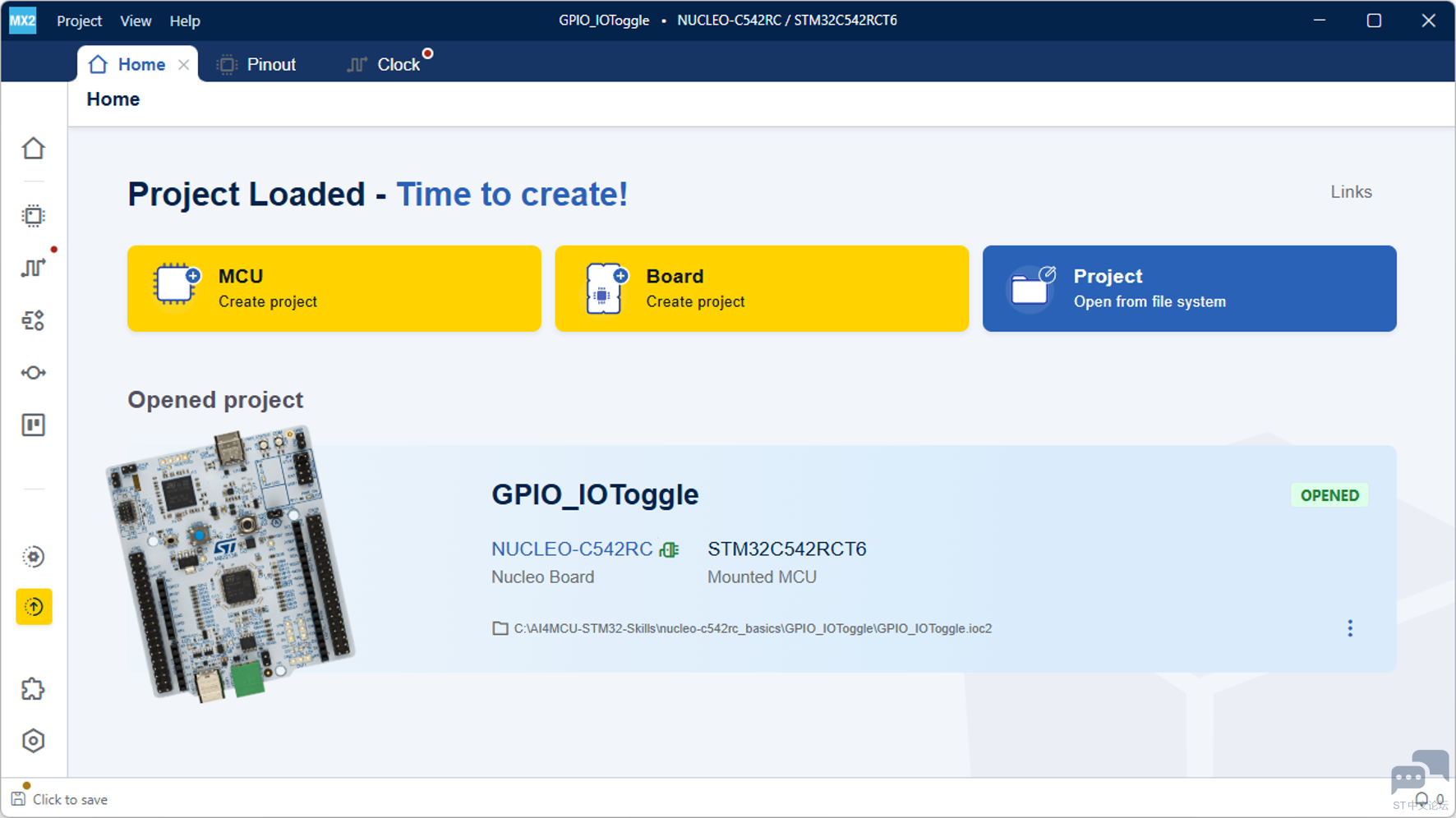

4.1 从开发板创建NUCLEO-C542RC工程
CubeMX2提供两种项目创建入口:Board和MCU。

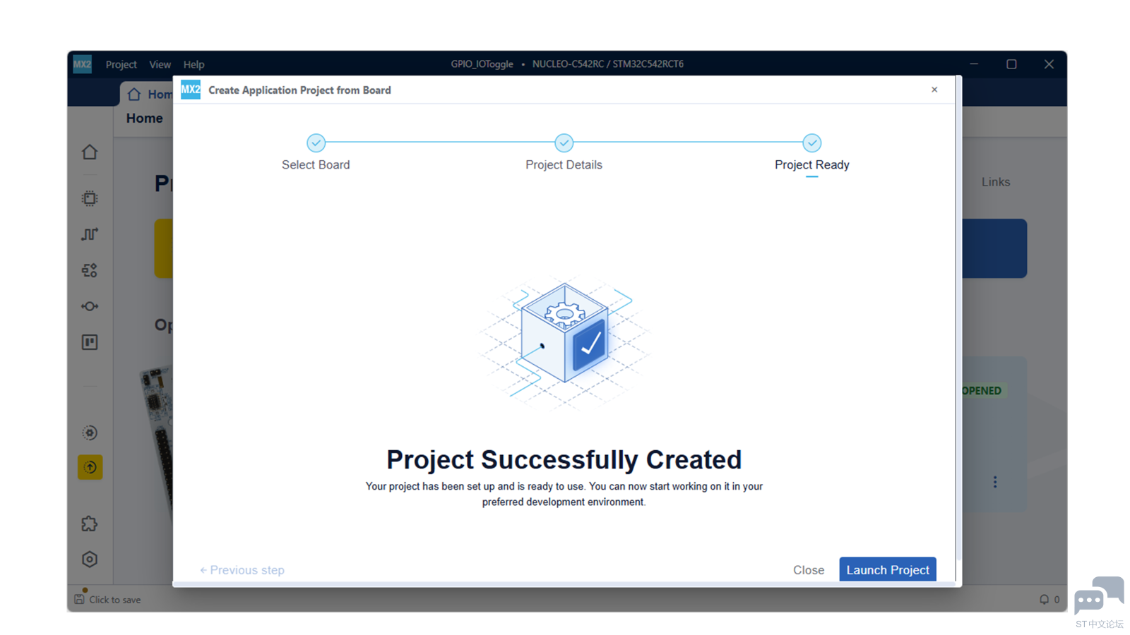

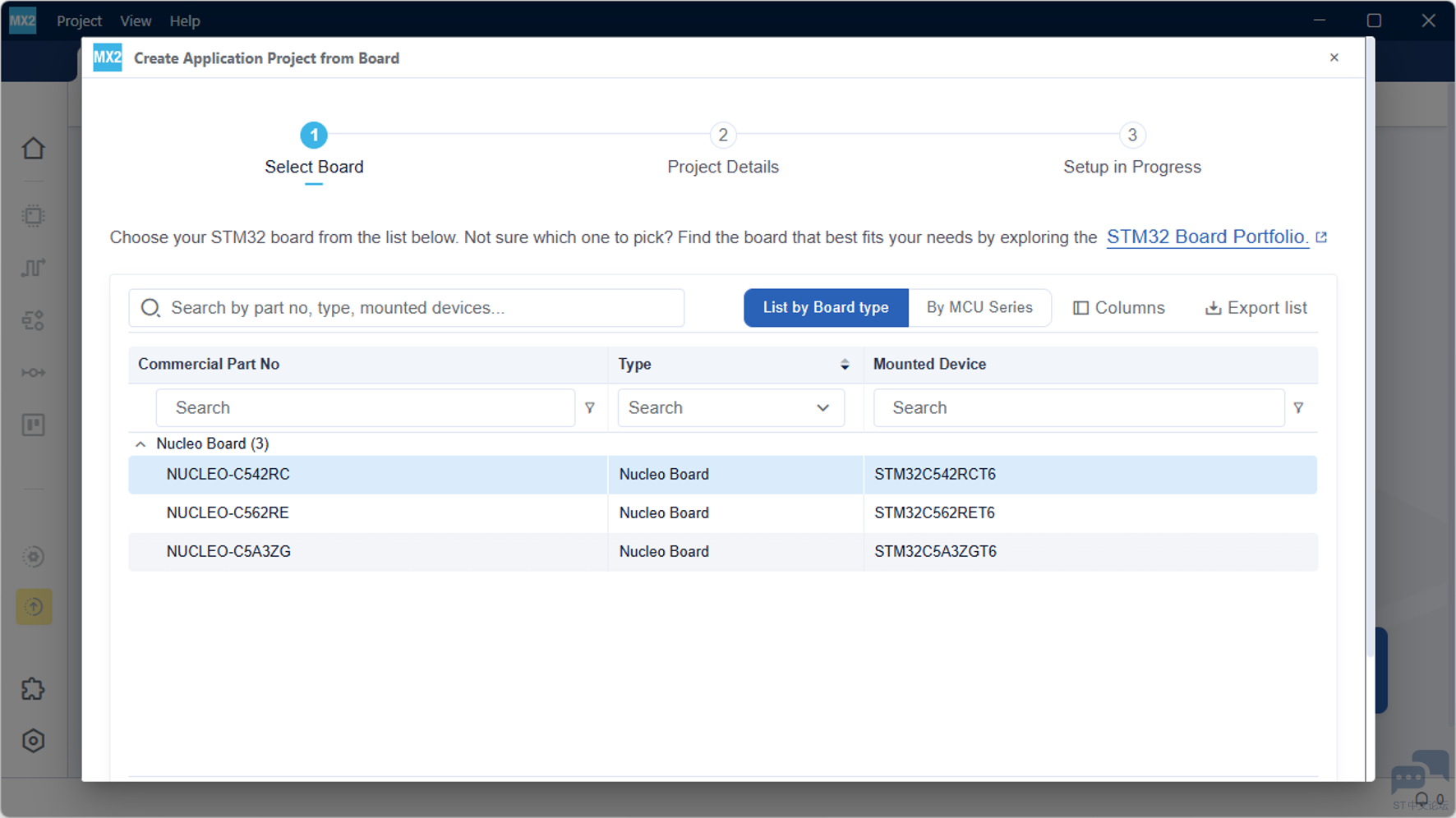

在首页点击 Board,搜索框中输入 NUCLEO-C542RC 并选中,点击Continue进入下一步。在项目详情窗口中输入项目名称(如GPIO_IOToggle),选择项目保存路径。建议使用纯英文路径。
点击“Automatically Download, Install & Create Project”后,CubeMX2会自动联网下载STM32C5系列的固件包。首次使用需要花费一些时间,完成后界面会显示“Project Successfully Created”。

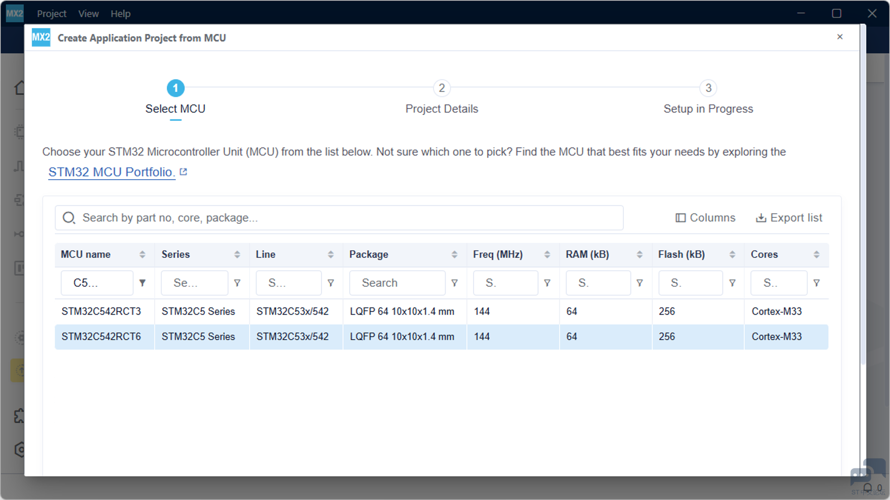

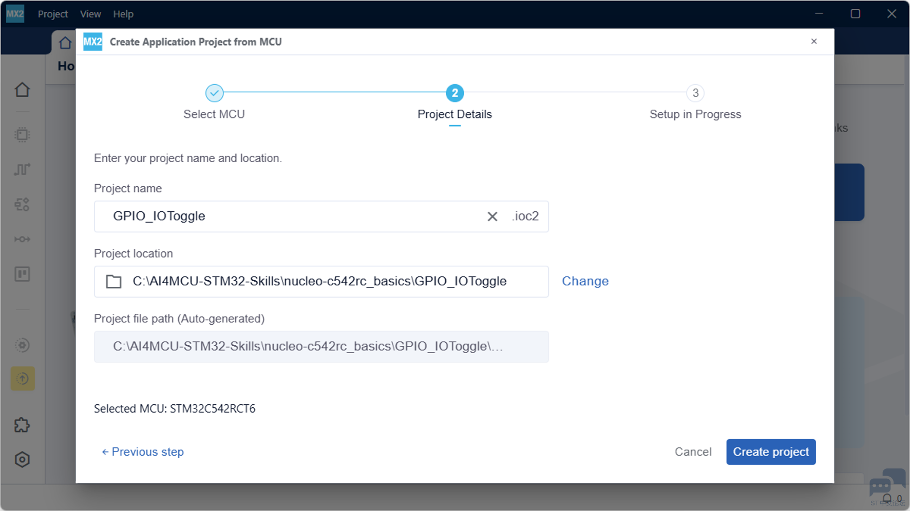

4.2 从MCU创建 STM32-C542RC工程
本系列从零开始,介绍通过选择 MCU 创建 STM32-C542RC 初始工程。
1、进入 MCU 选择界面:
启动 STM32CubeMX2,在首页点击 “MCU”,进入芯片型号选择列表。
2、搜索并选中芯片 在 MCU name 输入框中输入 STM32C542RC(或完整型号 STM32C542RCT6),从筛选出的列表中选择对应型号。
3、填写项目信息 输入项目名称和项目保存路径。项目名称避免使用特殊字符,路径同样建议使用纯英文目录。
4、创建项目 点击 “Automatically Download, Install & Create Project”。工具会自动下载该芯片对应的固件包并创建工程。
等待完成并启动:等待进度条完成,界面提示 “Project Successfully Created” 后,点击 Launch Project 进入配置界面。

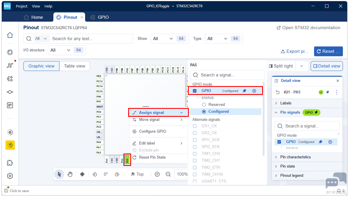

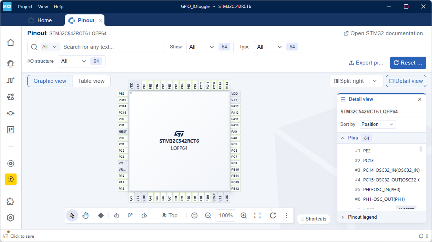

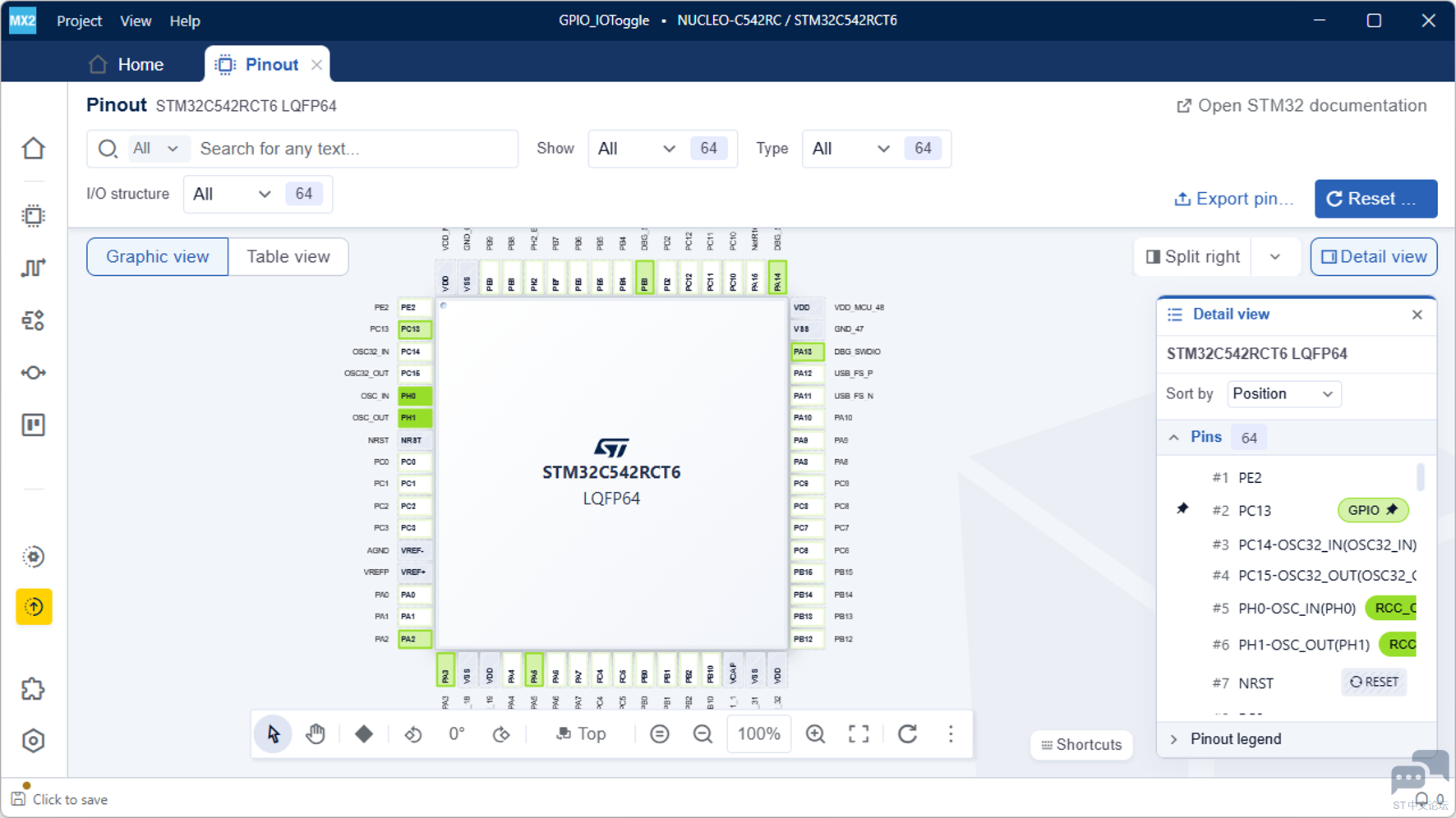

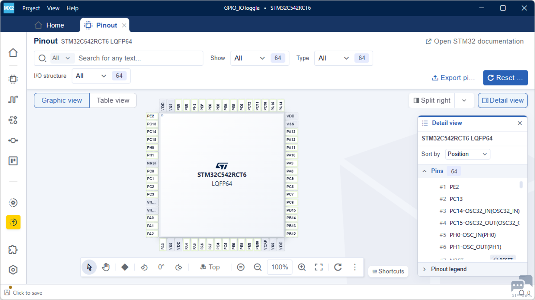

4.3 配置PA5引脚

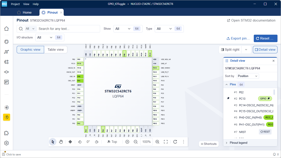

项目创建完成后,软件自动进入Pinout视图,后续可继续配置时钟、外设和引脚功能。

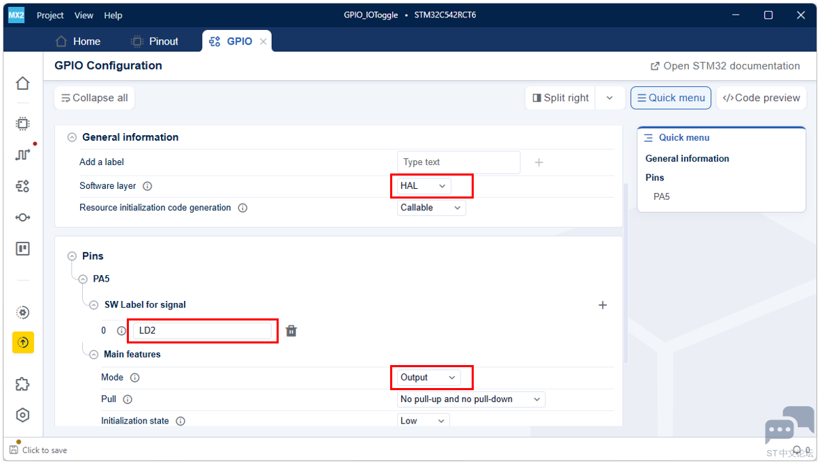

(1)在芯片引脚图中找到 PA5。NUCLEO-C542RC 板载用户 LED(LD1)连接在 PA5 上,通过焊桥 SB8 与 LED 相连,默认 SB8 ON。根据 UM3615 手册,向 PA5 写入高逻辑电平(“1”)即可点亮 LD1。 (2)右键点击 PA5 引脚,在弹出菜单中选择 Assign signal,然后选择 GPIO。这一步是把引脚的功能分配给 GPIO 模块。 (3)再次右键点击 PA5,选择 Configure GPIO(或 Go to configuration GPIO),进入引脚功能详细设置界面。

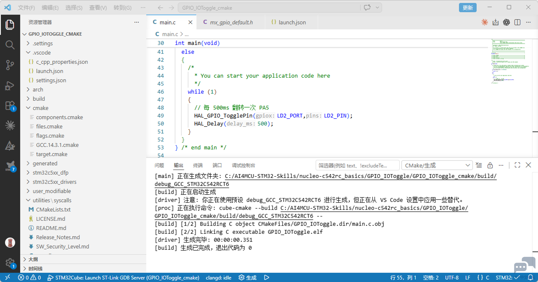

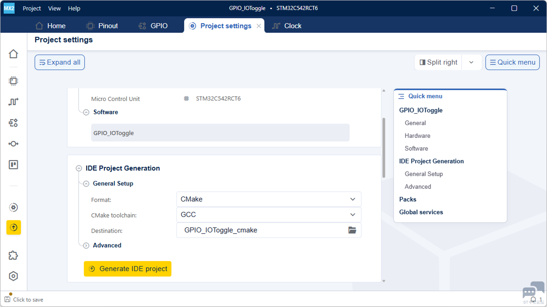

进入Project Settings,在 IDE Format 下拉选项中选择 CMake,CMake Toolchain 选择 GCC。确认配置无误后点击Generate Code。
生成前CubeMX2会执行配置检查,如果出现错误提示,需先定位问题再生成。常见触发点包括引脚冲突、时钟配置异常,以及FreeRTOS等中间件导致的SysTick冲突。
生成结果说明
生成完成后,项目路径下会出现标准 CMake 工程结构,包含:
  • Core/:main.c、main.h 等用户代码
  • Drivers/:HAL 库和 CMSIS
  • CMakeLists.txt:CMake 构建脚本
  • cmake/:工具链和编译选项配置
与旧版 CubeMX 生成的 .uvprojx 或 .ioc 文件不同,CubeMX2 输出的是可直接用 VS Code 或 STM32CubeIDE 打开的标准 CMake 工程。
4.5 编写点灯代码
在VS Code中安装STM32Cube插件,打开生成的工程文件夹。在Core/Src/main.c的while(1)循环中添加:
while (1)
    // 每 500ms 翻转一次 PA5
    HAL_GPIO_TogglePin(LD1_GPIO_Port, LD1_Pin);
    HAL_Delay(500);
由于第4.2步设置了别名LD1,生成的宏LD1_GPIO_Port和LD1_Pin分别对应GPIOA和GPIO_PIN_5,可直接使用。

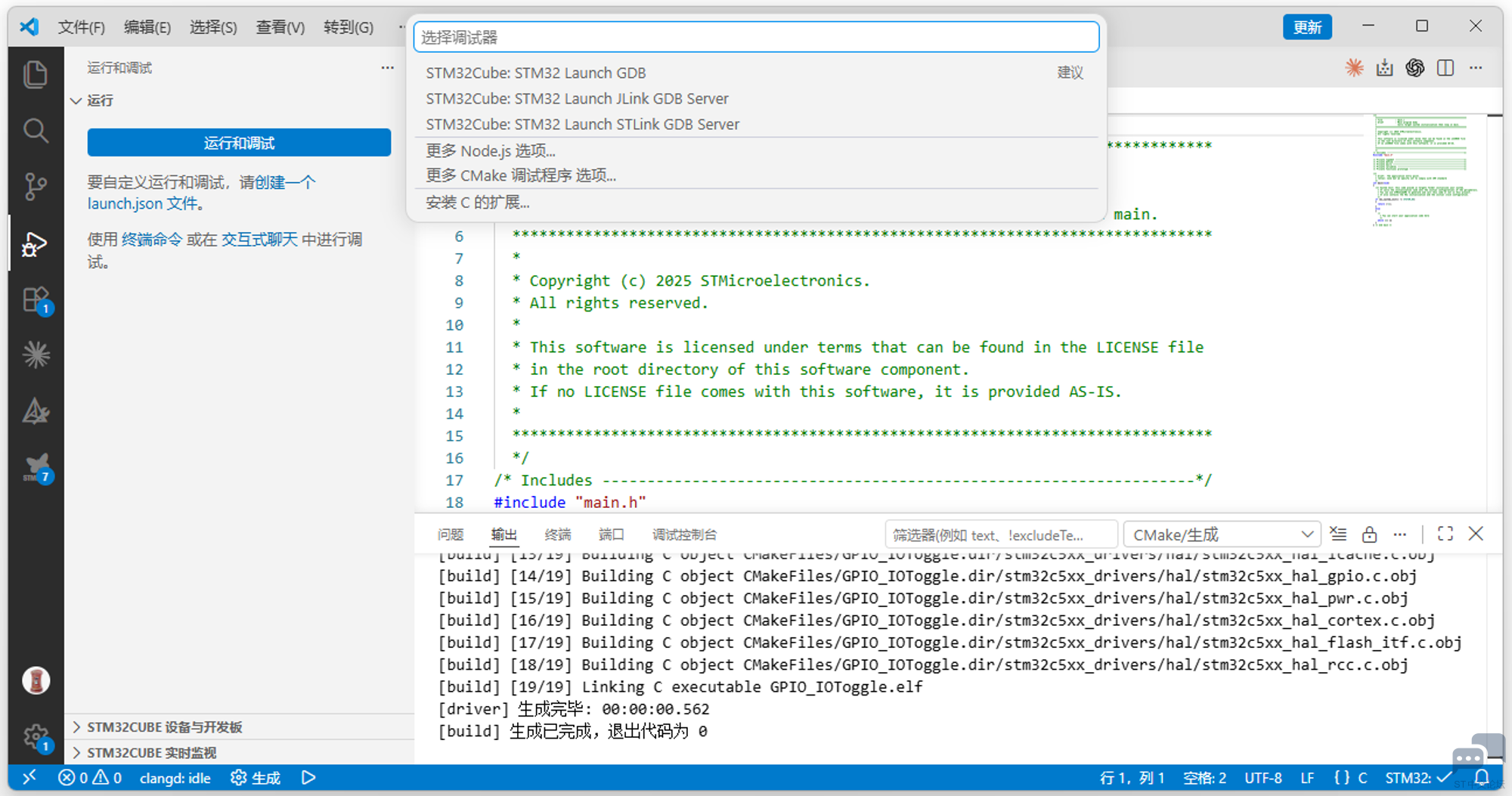

4.6 生成代码、编译与烧录

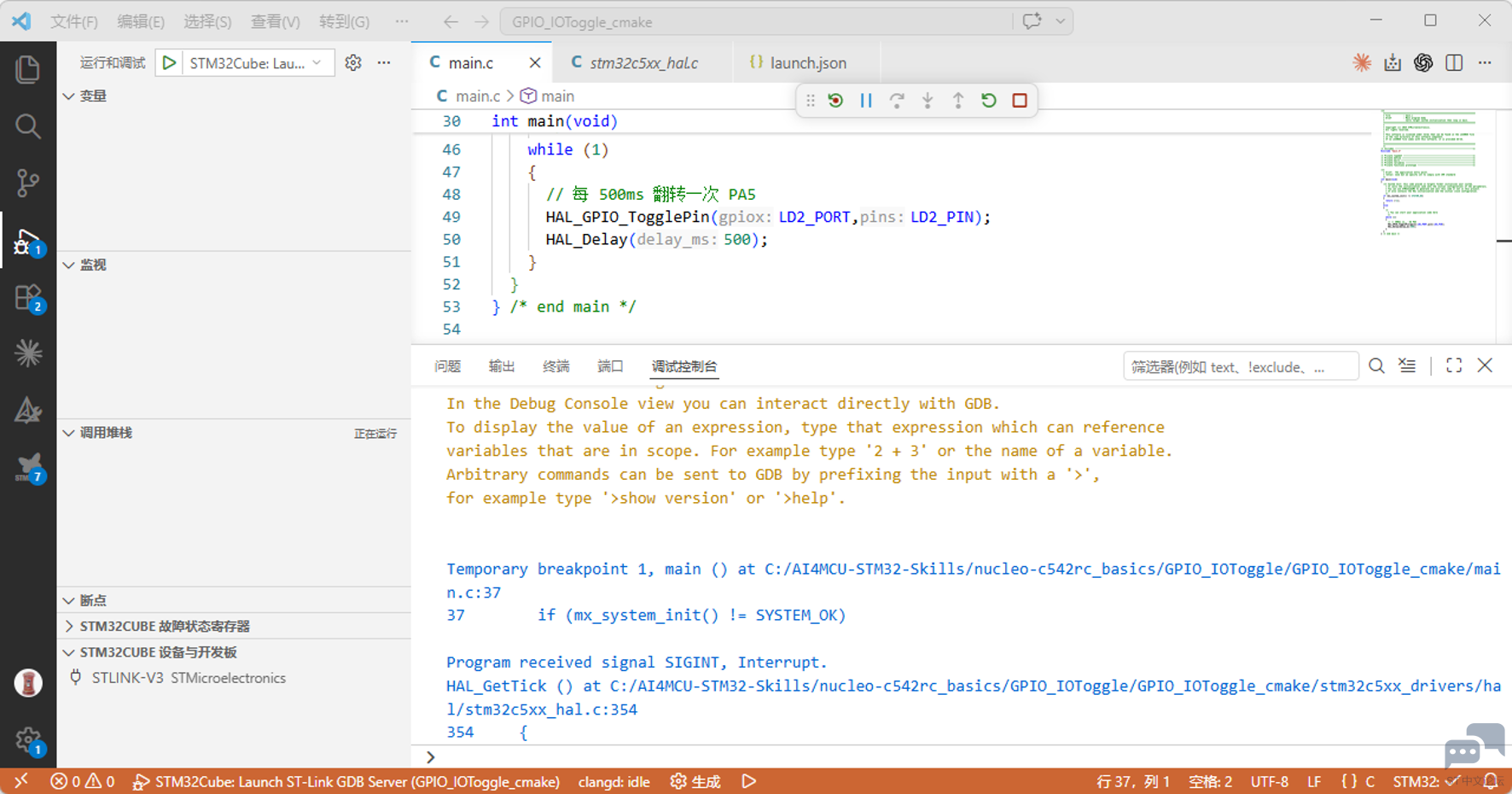

点击VS Code底部状态栏的 Build 按钮进行编译。
点击VS Code左侧工具栏的 调试按钮打开“运行与调试”侧边栏,再点击“运行与调试”按钮,选择调试器为“STLink”。
烧录成功后,开发板上的 LD1 以500ms间隔翻转,闪烁周期约为1秒。将HAL_Delay(500)改为HAL_Delay(100),重新编译烧录,闪烁周期变为约200ms。

  3. 配置 PA5:右键分配 GPIO 信号,设置模式为 Output,并设置别名为 LD1,生成 LD1_GPIO_Port 和 LD1_Pin 两个宏。
