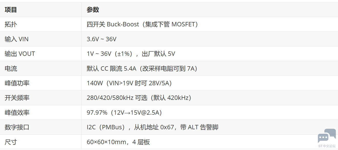

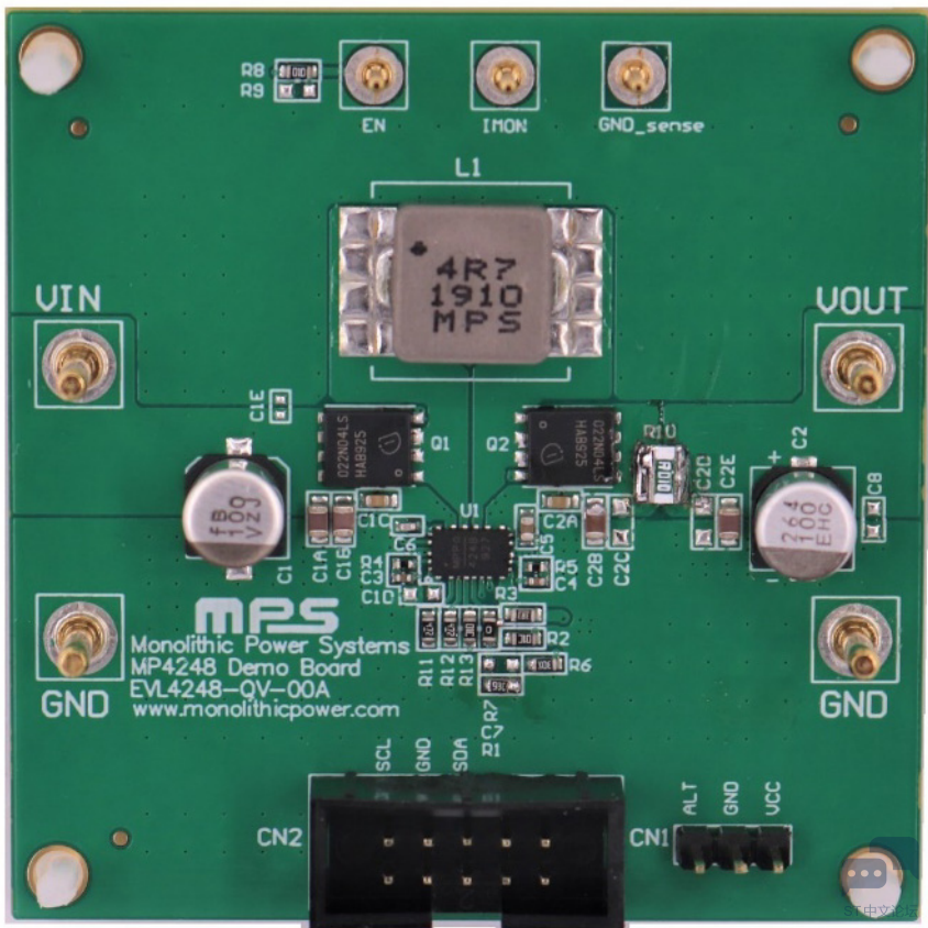

一、EVL4248-QV-00A 评估板简介; z+ U3 x! d$ Z( R7 G+ Z" B+ A. `8 n1 @6 O
EVL4248-QV-00A 是 MPS 的数字电源评估板,核心是一片 MP4248GQV:四开关 Buck-Boost 变换器 + I2C(PMBus)数字接口。 ScreenShot_2026-10-18_111706_057.png ( W+ q: Z& Y) f  {, s* S
( M1 o6 n8 b6 w) \5 t, w+ |

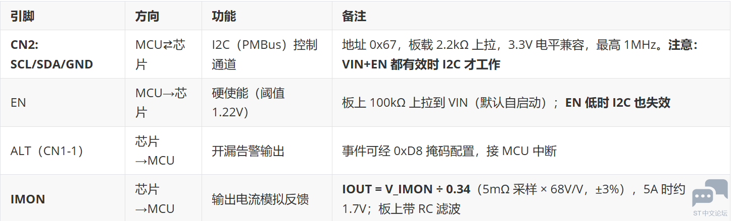

  ^! o# r; L: v& A二、控制引脚与反馈引脚
: t0 M" U6 `- r' q& g 控制引脚.png 4 E6 o1 l' E7 s2 j" \# F

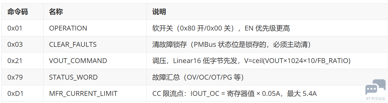

I2C 关键寄存器(PMBus):9 ?! k" j* r; I; }1 H9 f
数据电源寄存器.png 9 e. @" G# ]2 O, i6 O

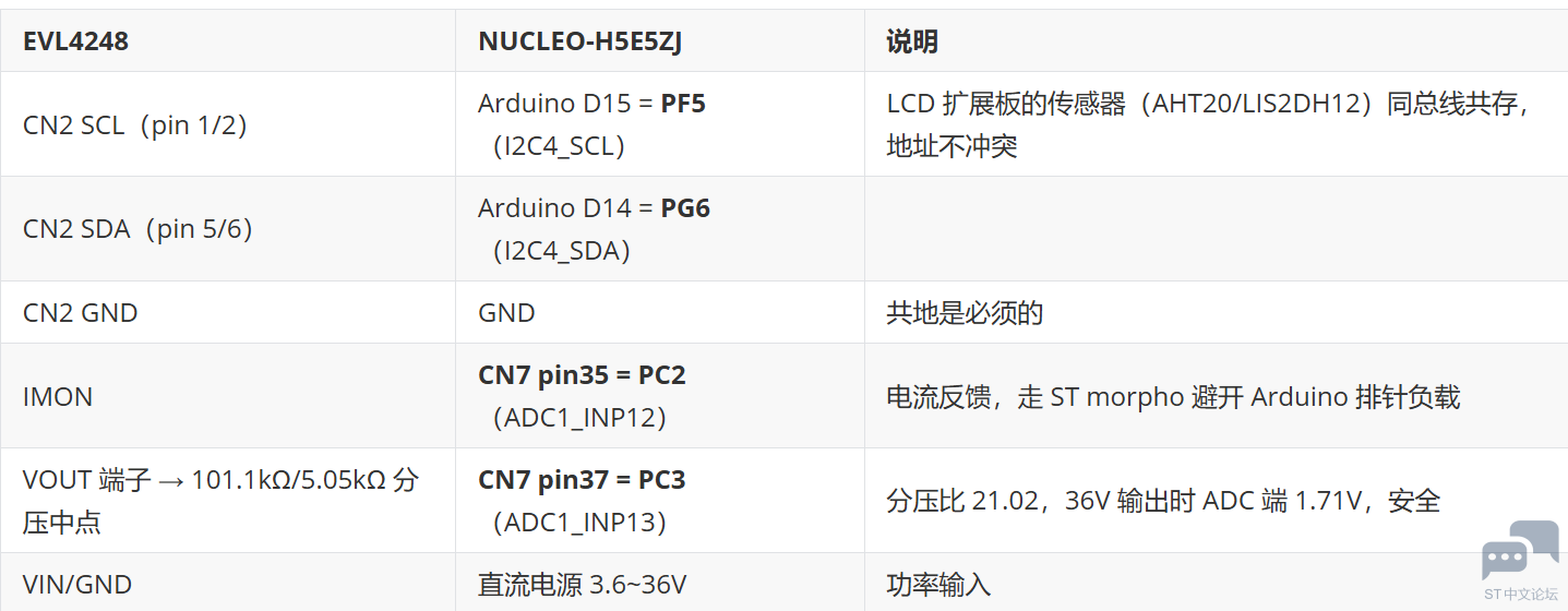

三、与开发板的接法
$ z. u2 j# `2 M6 C 开发板与ev4248接法.png , _. F8 K5 n7 ~+ M; S

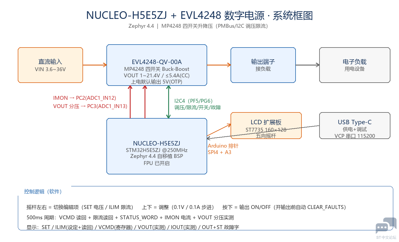

四、系统框图$ N9 u- ~8 A; a# o) i
dps_block_diagram.png 5 Y1 D0 o9 ]- ~. Z
. f$ H$ ?% b- [* }
功率通路:直流输入 → EVL4248(MP4248 升降压)→ 输出端子 → 负载。3 v: U% I! L: a& f& a4 v4 U7 G6 [$ s
控制/反馈通路:I2C4 下发调压限流;IMON(电流)与 VOUT 分压(电压)进 ADC 实测回读;摇杆+LCD 做人机交互。

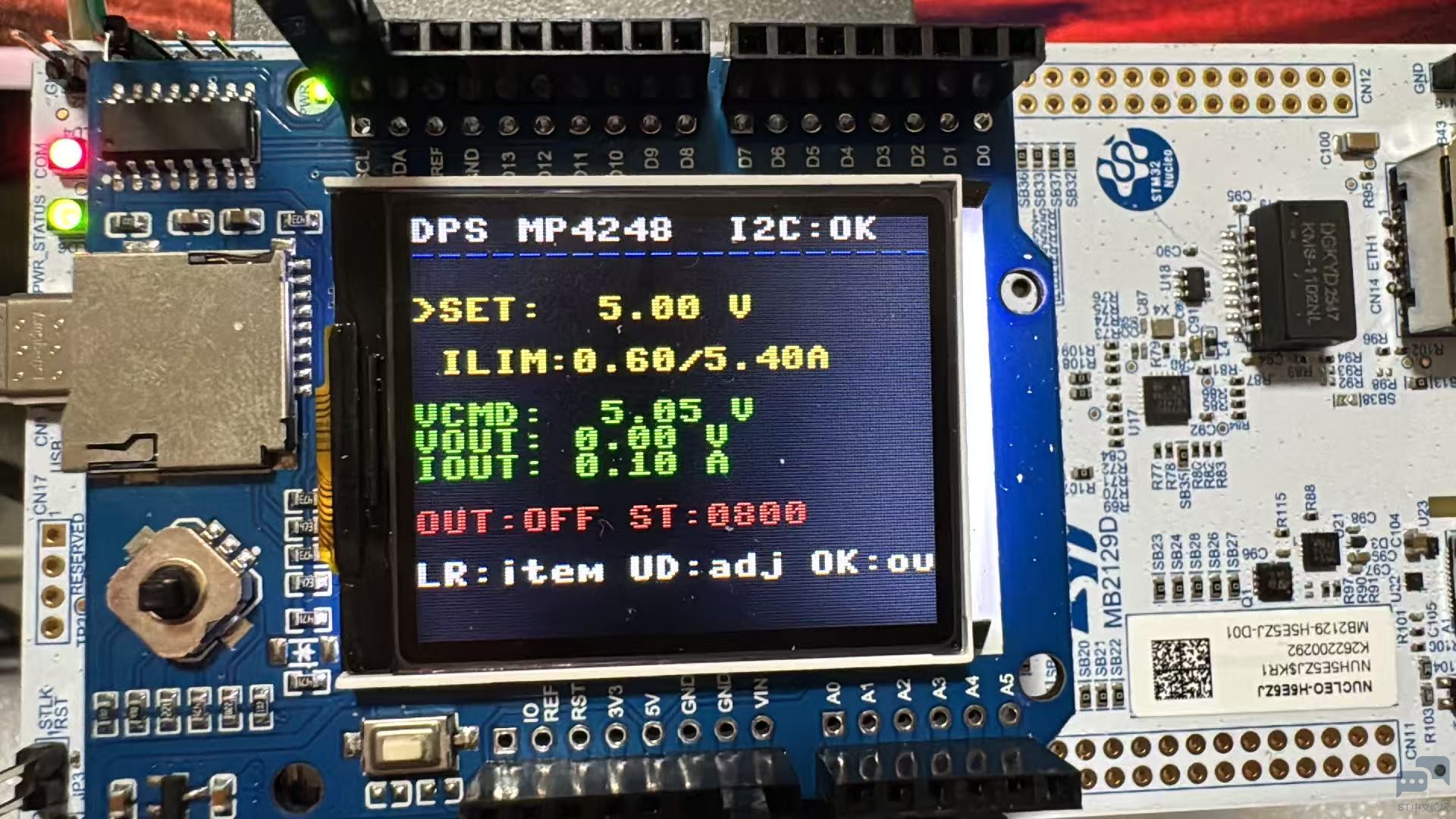

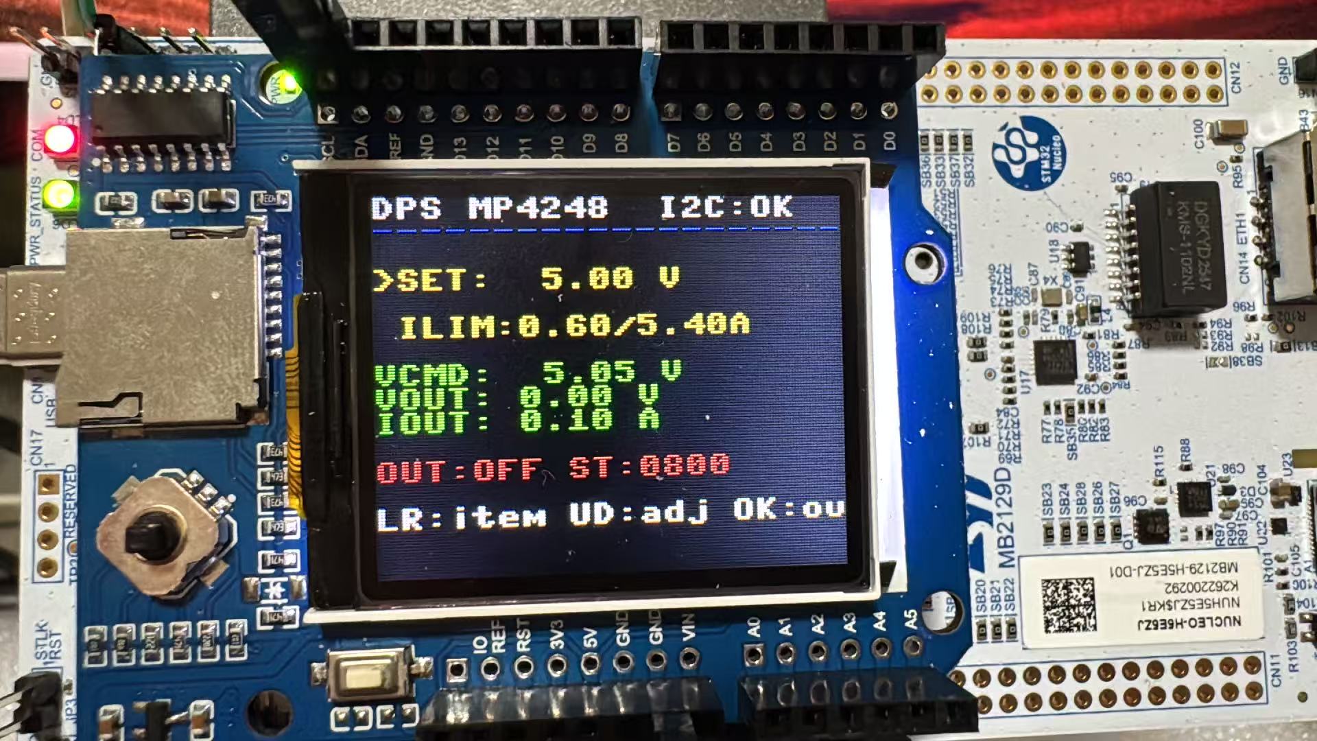

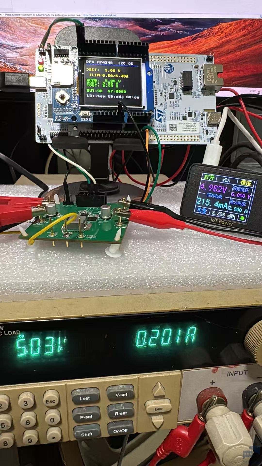

5 b  S( i* K3 _$ c( y界面用 lcd_bare 裸驱动文本渲染(不用 LVGL,轻量直接),160×128 屏按行组织,按行覆盖刷新(无整屏闪烁):
$ g/ A, b) A3 \" r1 Z, J/ I3 ]! V4 ~ 数字电源.jpg 7 M) @$ v' F2 o) }+ N

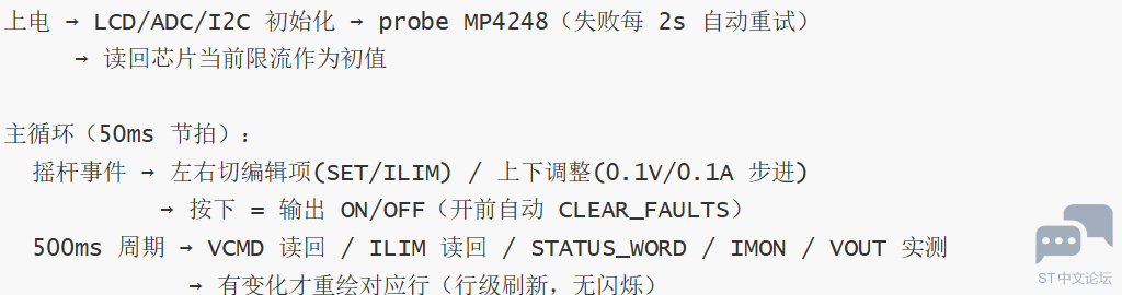

六、系统控制逻辑
! _- k8 K1 W, I- I0 q; Z8 ^0 U
5 t  w. ?: P( R) e" x1 ^设计要点:
5 r) j8 E/ K; k5 [4 f+ M! b• 写后即读:SET/ILIM 行显示"设定值/读回值",写没生效一眼看出;6 g/ J$ J& V8 \+ n5 T) }0 U9 S# v
• 故障锁存语义:PMBus 状态位锁存,CLEAR_FAULTS 在开输出时自动发——历史故障与当前状态分离;% Q; g  V7 `+ k) H0 }- ~' z
• CC 是调节不是故障:进恒流时芯片降压维持电流,VOUT 实测会掉,ST 记录 OC 事件,这些都如实上屏。/ d4 u; |, [0 T* f  K/ G

  102. static void ui_redraw(void)' ]& e  d% K$ G* a' D
  103. {
    2 ^. A7 v1 A) r# O: n/ U0 N
  104.         float rb;
    ! U$ I' B, P1 P
  105.         uint16_t st = status_word;
    & a! A( ^; S- o  R# n; A
  106. 2 X9 J+ a6 `- k, f! R( l  A
  107.         ui_line(0, LCD_WHITE, "DPS MP4248  I2C:%s", mp4248_online ? "OK" : "ERR");" r, s1 H7 `& U8 h' ?
  108.         ui_line(1, LCD_BLUE, "--------------------");! J# K. O; ~# Q+ P0 l* R
  109. 8 J7 D$ Q/ C  ]2 T- k) K) ]  V! z; ^
  110.         ui_line(3, LCD_YELLOW, "%cSET: %5.2f V", edit_target == 0 ? '>' : ' ',
    1 y0 g2 ?/ g4 q! u# I* k$ \
  111.                 (double)set_volt);4 W+ R9 C* c7 i: M* N; ~
  112.         ui_line(5, LCD_YELLOW, "%cILIM:%4.2f/%4.2fA", edit_target == 1 ? '>' : ' ',
      ]! q' a- |! m3 i. @1 I1 t; t
  113.                 (double)set_ilim, (double)rb_ilim);

八、项目展示; a$ h! z1 N% M6 \$ s9 b4 A
数字电源整体项目.jpg 7 U7 a; B; h! T
通过按键可以实时调节输出电压、电流限值等。( ~2 S' N9 |' M6 B7 G0 ^: V7 Z6 H
