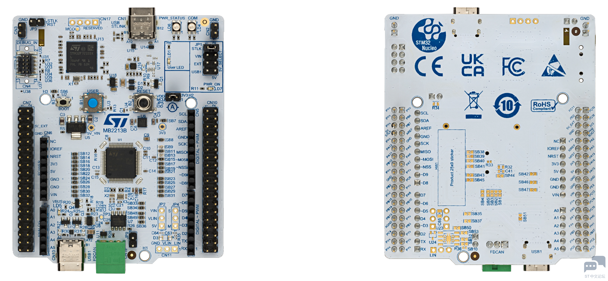

2.1 NUCLEO-C542RC 开发板
NUCLEO-C542RC 是 ST 基于 STM32C542RCT6 推出的 Nucleo-64 开发板。主要特性:
  • MCU:STM32C542RCT6,Arm Cortex-M33 内核,最高主频 144 MHz,256 KB Flash,64 KB RAM
  • 调试器:板载 STLINK-V3EC,支持大容量存储、虚拟串口和调试端口三种功能
  • 用户 LED:LD1,连接 PA5
  • 用户按键:B1,连接 PC13
  • 复位按键:B2
  • 扩展接口:Arduino Uno V3 和 ST morpho 连接器
本实验使用板载的 LD1 和 B1,无需额外外设。

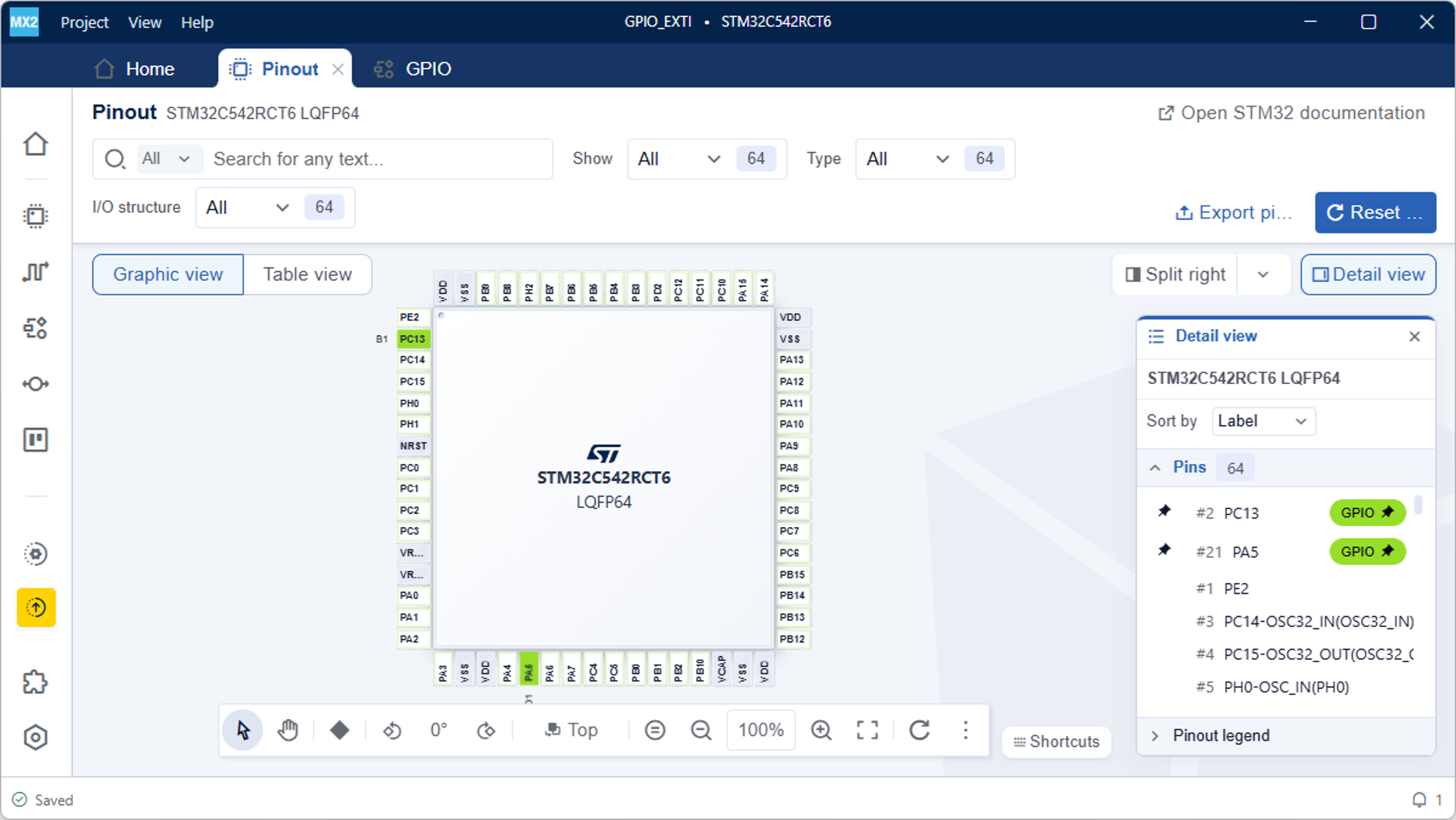

3.3 GPIO 配置
(1)PA5 配置为输出
  1. 在 Pinout 视图中找到 PA5 引脚。
  2. 右键点击 PA5,选择 Assign signal → GPIO。
  3. 再次右键点击 PA5,选择 Configure GPIO,进入 GPIO 详细配置界面。
  4. 将 PA5 的 Mode 设置为 Output。
  5. 保持默认参数:Output level 为 Low,Output mode 为 Push Pull,Pull-up/Pull-down 为 No pull-up and no pull-down,Maximum output speed 为 Low。
  6. 在 User Label 输入框中填入 LD1。 设置别名后,CubeMX2 会自动生成宏定义 LD1_PORT 和 LD1_PIN。

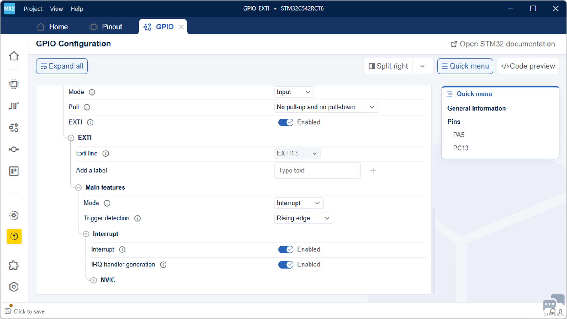

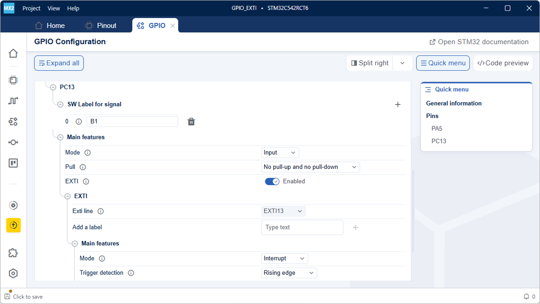

(2)PC13 配置为外部中断
  1. 在 Pinout 视图中找到 PC13 引脚。
  2. 右键点击 PC13,选择 Assign signal → GPIO。
  3. 再次右键点击 PC13,选择 Configure GPIO,进入 GPIO 详细配置界面。
  4. 将 PC13 的 Mode 设置为 Interrupt。
  5. 将 Trigger detection 设置为 Rising edge(上升沿触发)。
  6. 将 Interrupt 设置为 Enabled 启用中断,CubeMX2 会自动选择 EXTI13。
  7. 将 Pull-up/Pull-down 设置为 No pull-up and no pull-down。PC13 外部已有下拉电阻 R13,内部无需再设上下拉,避免与外部电阻形成分压。
  8. 在 User Label 输入框中填入 B1。

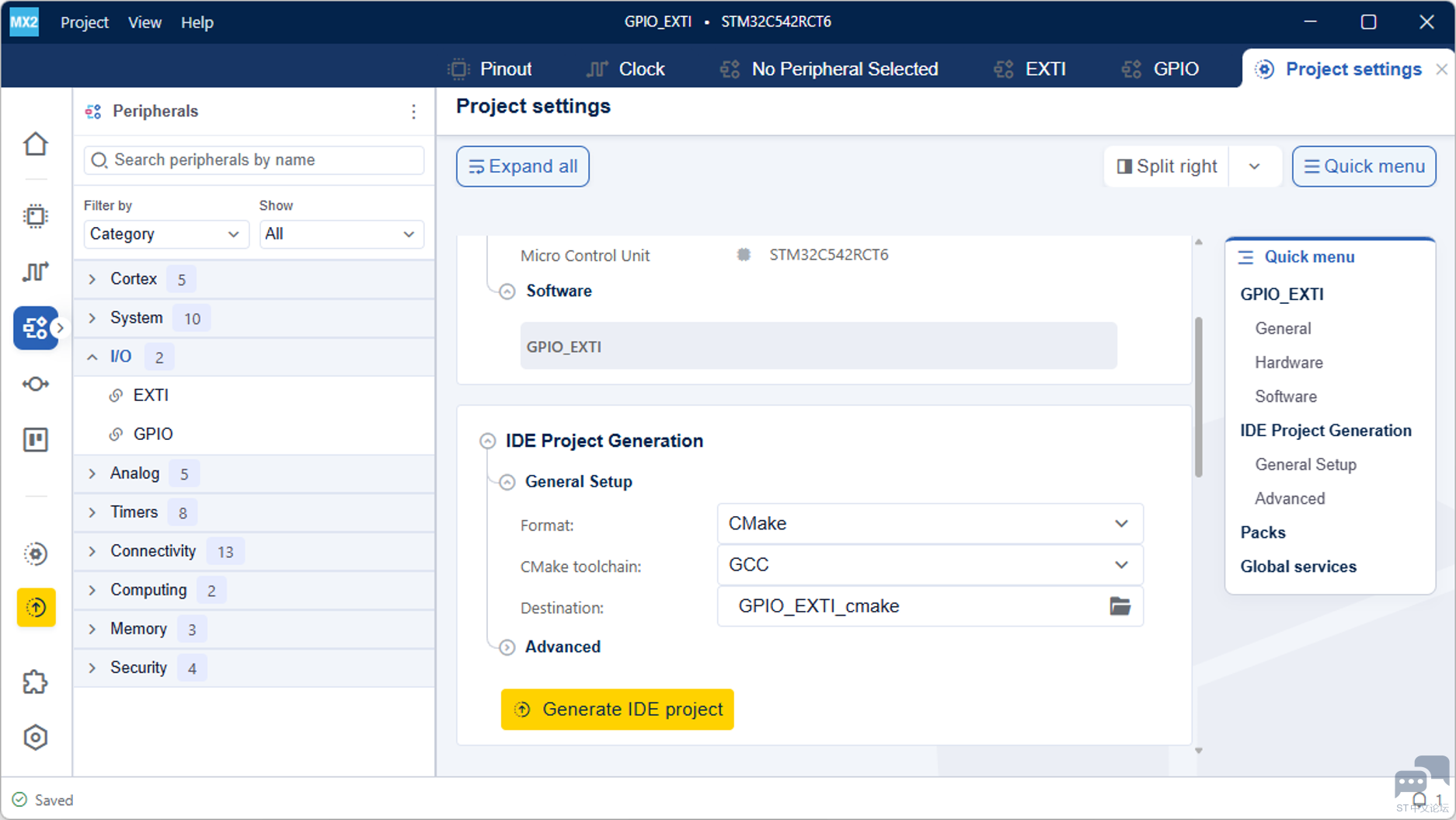

3.4 项目配置
  1. 点击 Project Settings,进入工程设置页面。
  2. 在 IDE Format 下拉选项中选择 CMake。
  3. 在 CMake Toolchain 下拉选项中选择 GCC。
  4. 确认配置无误后,点击 Generate Code。CubeMX2 会执行配置检查,如果没有错误,开始在指定路径下生成 CMake 工程文件。
  5. 生成完成后,项目路径下会出现标准 CMake 工程结构,包含 Core/、Drivers/、CMakeLists.txt 等。

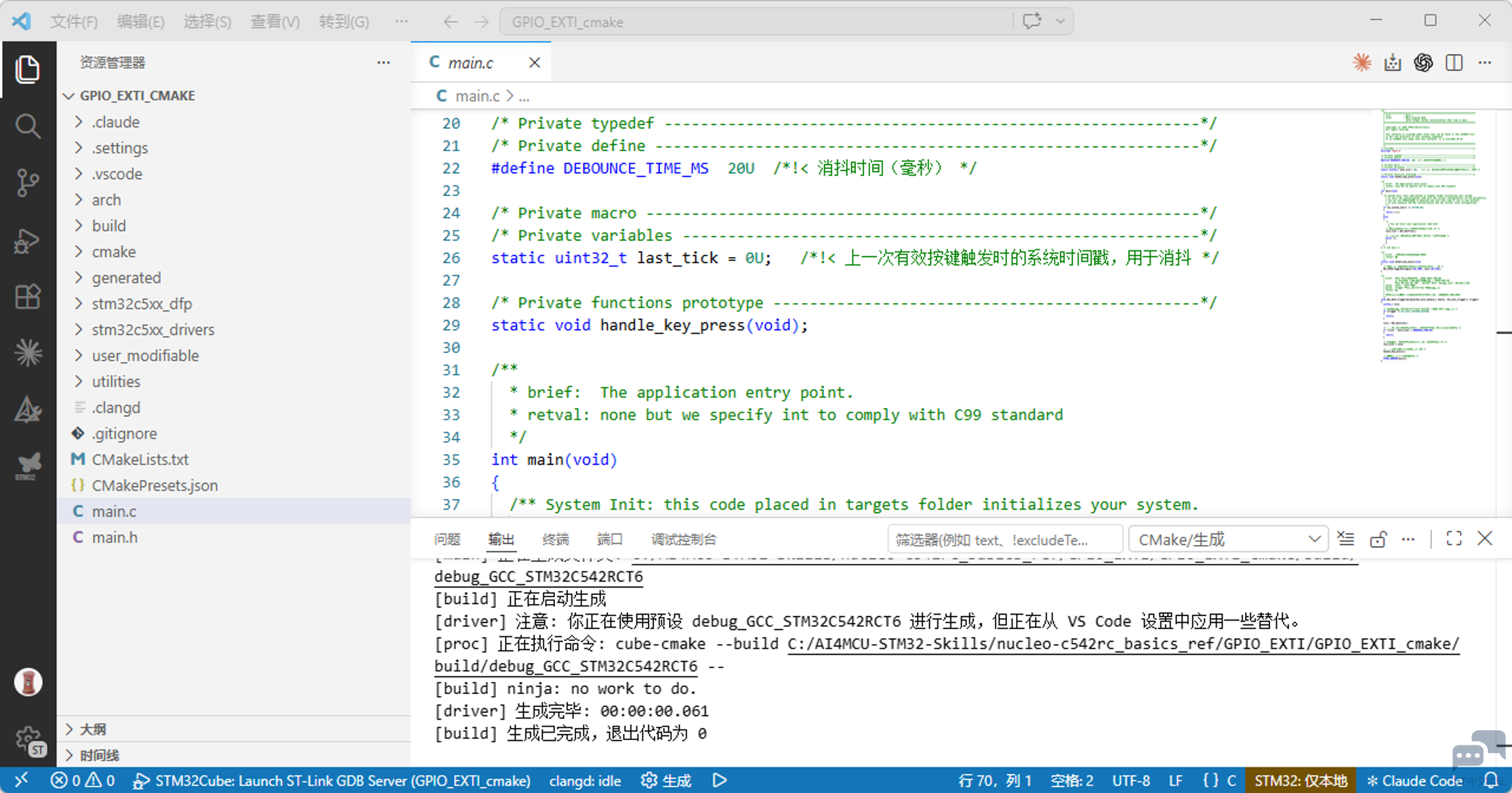

在 VS Code 中打开生成的 CMake 工程,找到 Core/Src/main.c,添加以下代码。
(1)文件头部添加宏定义与变量
/* Private define ------------------------------------------------------------*/
#define DEBOUNCE_TIME_MS  20U  /* 消抖时间(毫秒) */
/* Private variables ---------------------------------------------------------*/
static uint32_t last_tick = 0U;   /* 上一次有效按键触发时的系统时间戳,用于消抖 */
/* Private functions prototype -----------------------------------------------*/
static void handle_key_press(void);
(2)主函数

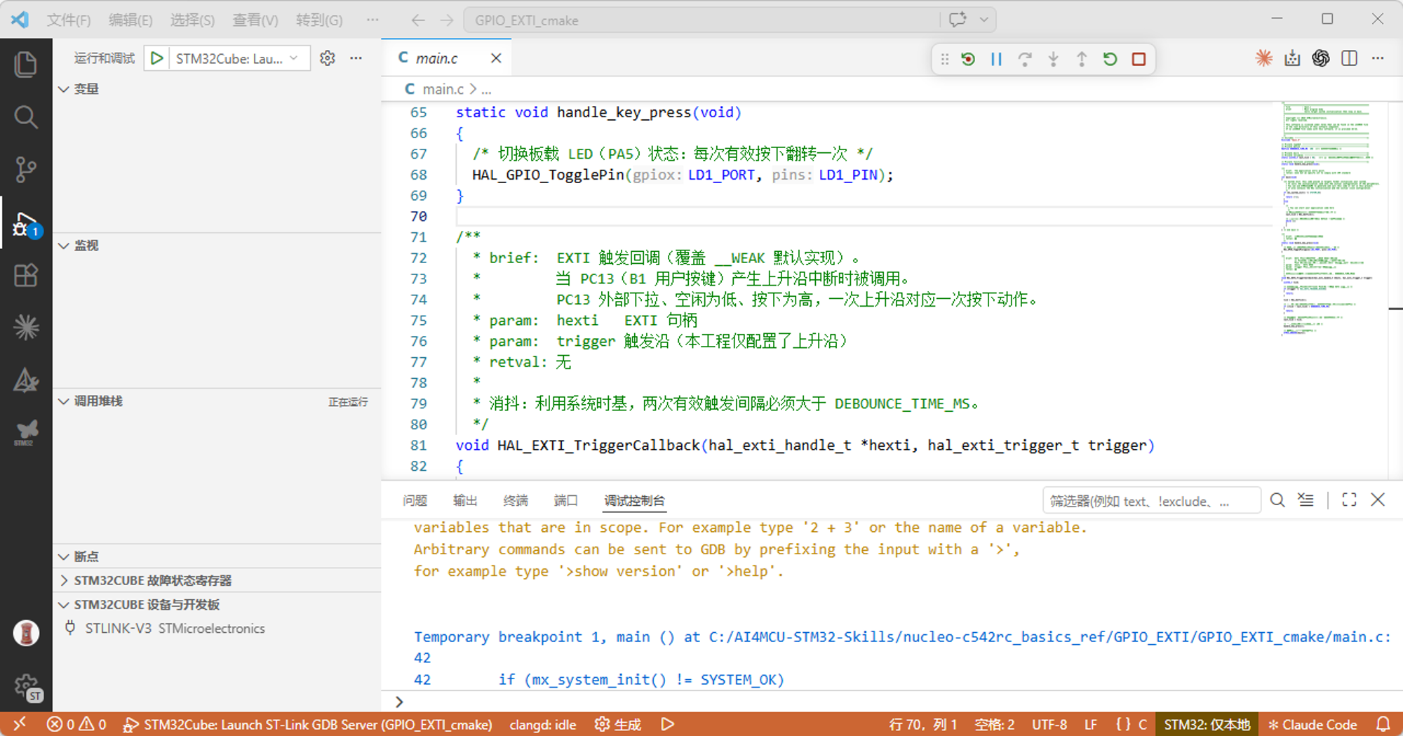

(4)EXTI 触发回调函数
  * brief:  EXTI 触发回调(覆盖默认实现)。
  *         当 PC13(B1 用户按键)产生上升沿中断时被调用。
  *         PC13 外部下拉、空闲为低、按下为高,一次上升沿对应一次按下动作。
  * param:  hexti   EXTI 句柄
  * param:  trigger 触发沿(本工程仅配置了上升沿)
  * retval: 无
void HAL_EXTI_TriggerCallback(hal_exti_handle_t *hexti, hal_exti_trigger_t trigger)
  uint32_t tick;
  /* 仅处理上升沿触发(本工程只有 PC13/B1 配置了 EXTI 上升沿) */
  if (trigger != HAL_EXTI_TRIGGER_RISING)
    return;
  tick = HAL_GetTick();
  /* 基于时基的软件消抖:间隔小于消抖时间则视为抖动,忽略本次触发 */
  if ((tick - last_tick) < DEBOUNCE_TIME_MS)
    return;
  /* 更新最后一次有效触发时刻,作为下一次消抖比较基准 */
  last_tick = tick;
  /* 执行有效按键动作:切换板载 LED */
  handle_key_press();
  /* 避免未使用形参的编译警告 */
  STM32_UNUSED(hexti);
代码说明:
  • LD1_PORT、LD1_PIN 两个宏由 CubeMX2 生成在 generated/hal/mx_gpio_default.h,通过 main.h 链入,在 main.c 中可直接使用。
  • 回调函数 HAL_EXTI_TriggerCallback() 是 HAL 驱动中已经声明好的回调入口。用户在自己的源文件中重写这个同名函数,中断发生时 HAL 就会自动调用它,无需修改驱动源码。
  • 回调中判断 trigger != HAL_EXTI_TRIGGER_RISING 后提前返回。当前工程只配置了上升沿,这个判断是防御性写法——如果将来同一个工程里还有其他触发边沿的 EXTI 配置,这段代码可以保证只响应上升沿。
  • 消抖使用 HAL_GetTick() 获取当前毫秒时刻,与上次有效触发时刻比较。时间差 >= 20ms 才判定为有效触发,并更新时间戳。这是非阻塞消抖,不会阻塞中断。
  • STM32_UNUSED(hexti) 用于避免未使用形参的编译告警(工程开启了 -Wall)。
5. 编译烧录与运行测试
5.1 编译与烧录
  1. 打开工程:用 VS Code 打开 CubeMX2 生成的 CMake 工程文件夹(如 GPIO_EXTI_cmake)。
  2. 编译:点击 VS Code 底部状态栏的 Build 按钮,或使用命令面板执行 CMake 构建。编译完成后,终端应输出 Build finished with exit code 0,无 error。
