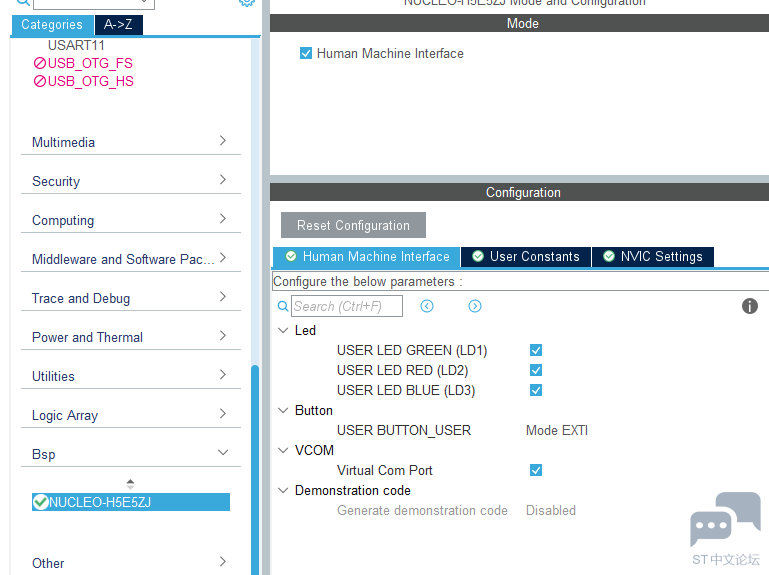

      使用CubeMX创建FreeRTOS工程,带上开发板的BSP  E1 s# h8 l4 u+ O# K$ J; b
       1.png " \0 u- M% J5 T3 F* ]  ~" n

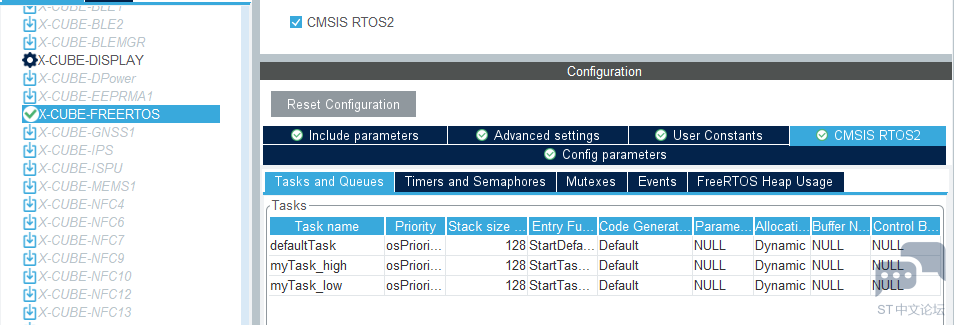

        不增加任务也是可以的,在CoreMark中是会再创建任务的。
/ r. N9 Z) Y" N" X' p% B          2.png

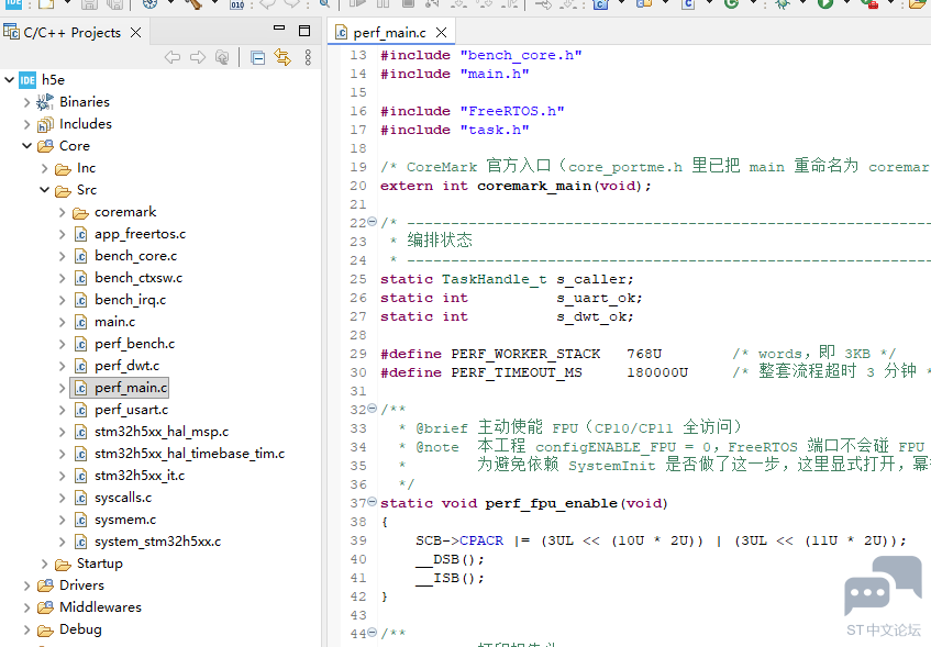

5 ~6 ?% g& ~/ u- ]  z        然后工程摆在那里,给Agent输入任务,移植CoreMark到工程里。代码的结构如下图9 R; V, B% {: [1 v! D- s
         3.png " D9 G9 C' J& S4 t

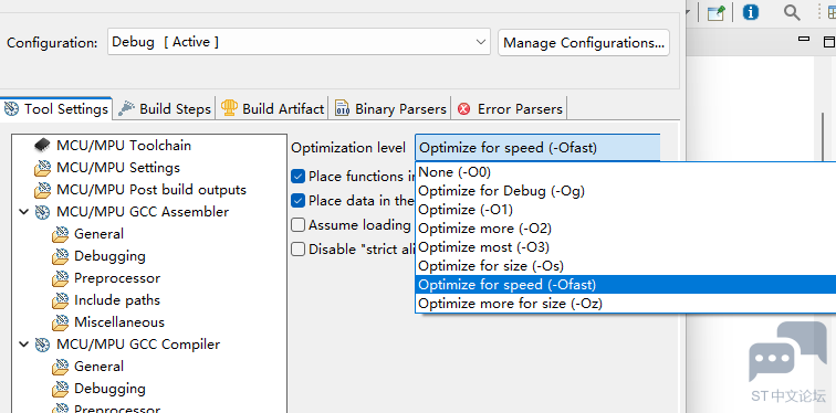

      值得一提的是,代码成功率很高,编译没有问题。不过实测还是有一些问题的,比如串口配置就有冲突。最终使用BSP的串口配置,修改完并配置编译器优化选项
! q% L0 F9 p) Y2 u8 }' q+ x2 B6 w0 w      4.png : P# \$ A. T# D; ?

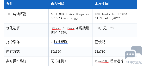

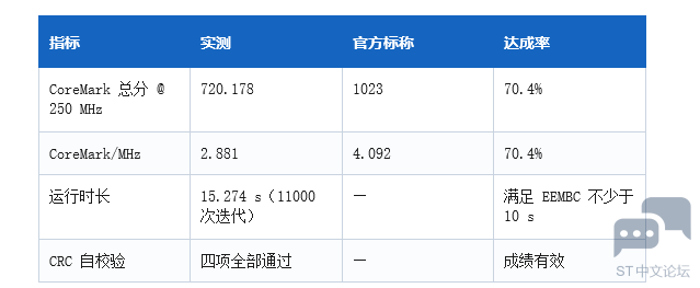

  对比官方如下
1 O0 V* d& B1 x. b% e     因为gcc没有MDK和IAR的编译器效率高,这是大家的共识,所以结果也就娱乐一下,不做真实性对照。单过程是真实有效的。7 N2 G' l1 ^3 @+ g& g' S
    中断响应 76 ns已达 Cortex-M33 架构下限,任务切换 1.51 微秒与 FreeRTOS 在同类内核上的表现一致,系统级实时性没有短板。5 x" O! c( D/ U: }. Y/ E9 Q
用 GCC 在 -O3 下拿到 2.881CoreMark/MHz,与社区同类实测水平吻合。& N, B( l+ z' J# U
当前 FIR、FFT、CRC 均为标量朴素实现,改用CMSIS-DSP 与查表优化后有 3~4 倍空间,这部分收益远大于在编译器选项上抠百分点。
