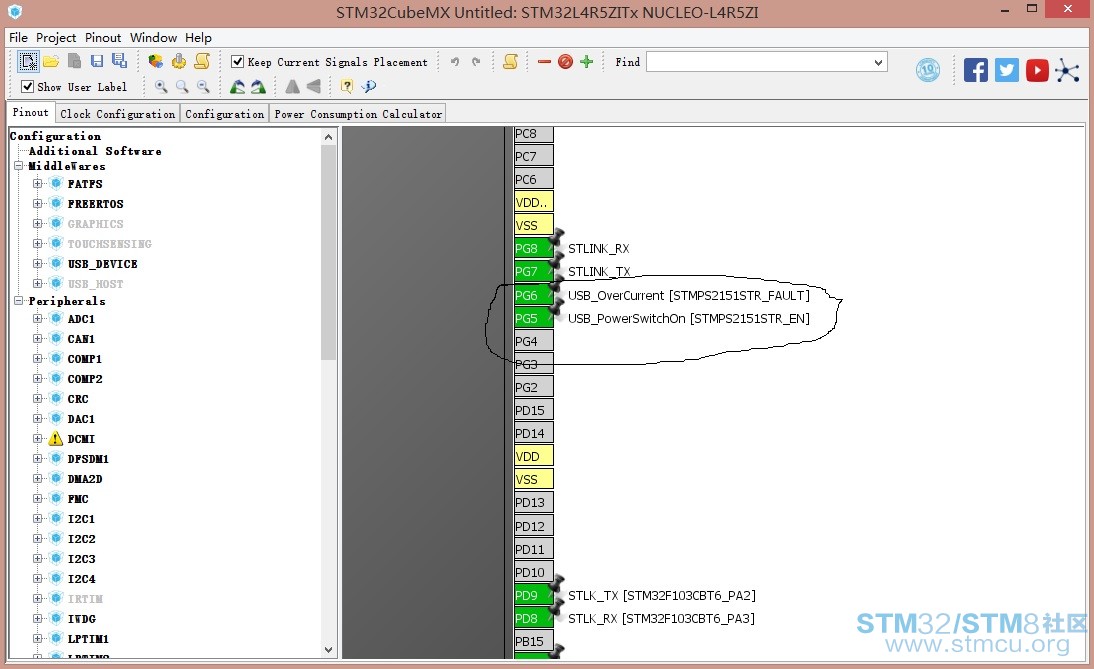

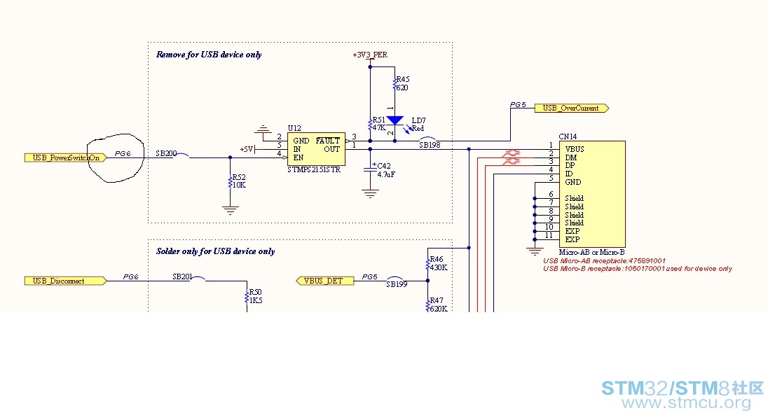

先选择Board Selector,选择NUCLEO-L4R5ZI,点击YES。在配置引脚的时候,发现PG5和PG6是不是反了? 不一致的地方.jpg $ Y8 J' v1 P2 \0 P* P
不一致的地方2.jpg , n# N$ j; F) H7 F( D" r

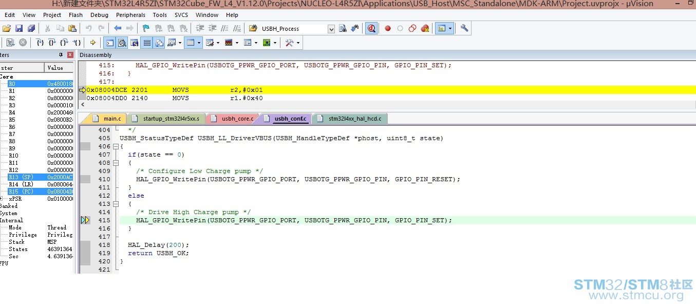

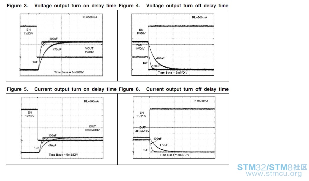

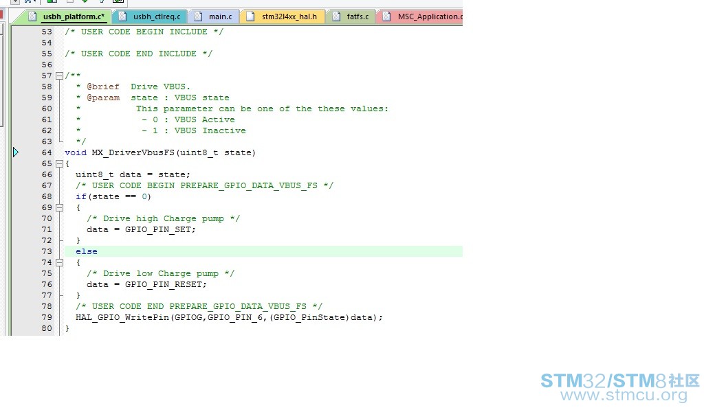

还有在给USB供电使能时,由STM32CubeMX生成的usbh_platform.c文件中,void MX_DriverVbusFS(uint8_t state)函数内data也是反的,参考例程可以明显对比出来,STMPS2151STR的手册内也表明EN脚低电平有效。

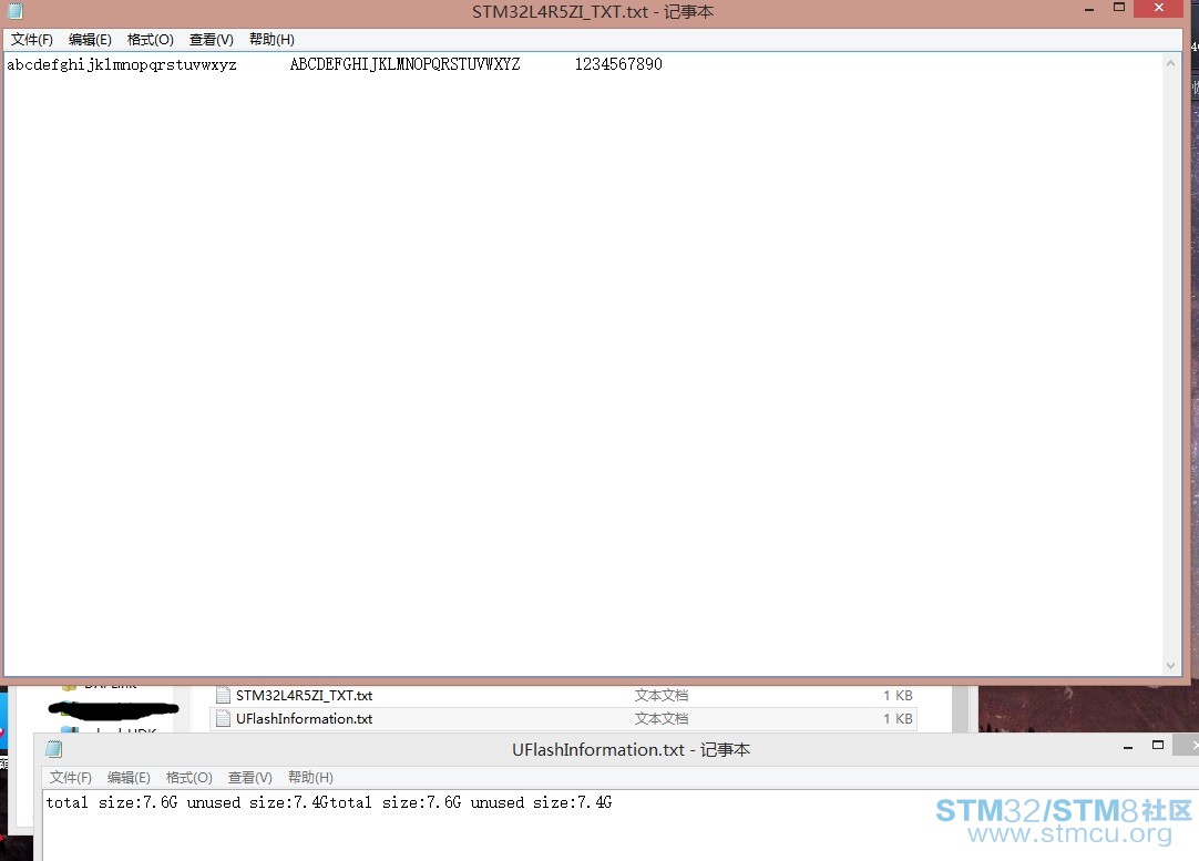

最后软件生成的代码中USBH_Init的参数为USBH_Init(&hUsbHostFS, USBH_UserProcess, HOST_FS);HOST_FS=1。而例程中则是USBH_Init(&hUSBHost, USBH_UserProcess, 0);不是FS USB吗?怎么成了HS USB?最后上传程序和配置文件: STM32L4R5ZI.zip (5.28 MB, 下载次数: 48)
