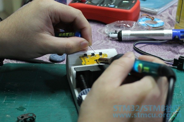

- - - - -工具
  • 烙铁及铅(较薄为佳)
  • 液体通量(上图为el cheapo通量)
  • SMD镊子
  • PCB虎钳(我没有帮手)
  • 螺丝刀集
  • 焊锡芯(未图示)
使用BOM可以很容易地确定哪一部分应该放在哪里!

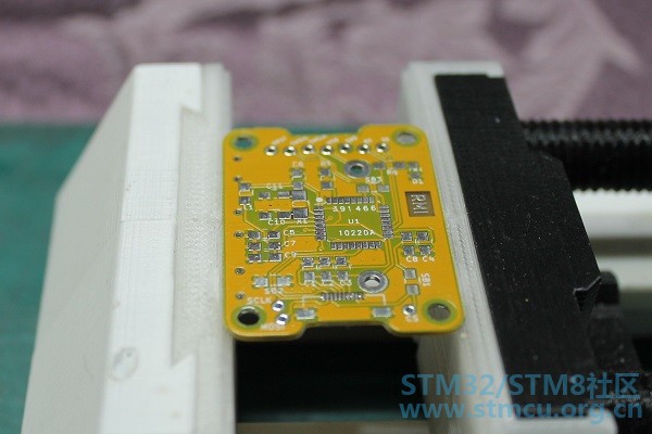

- - - - - -裸板

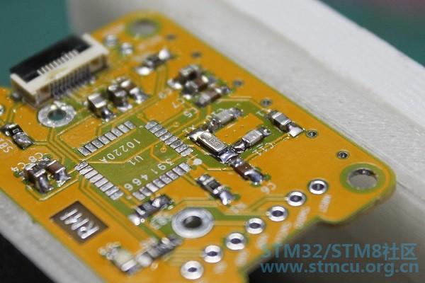

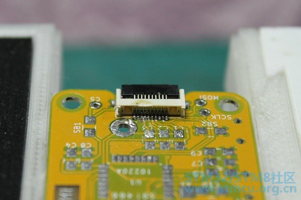

首先,我们将在黑板的顶部工作。具体来说,我喜欢焊接的第一件事就是FPC连接器。这是最难焊接与0.5毫米销间距。
- - - - - - FPC连接器
使用大量的焊剂和焊锡芯来清除任何多余的焊料。假设大头针1是最左边的大头针。(不是)
不要担心短引脚1和2,或短引脚3、4、5和6。分别是GND和VBAT。然而,其余的引脚必须相互隔离。

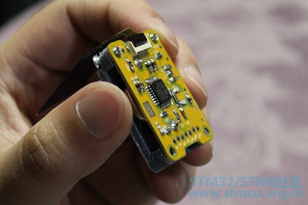

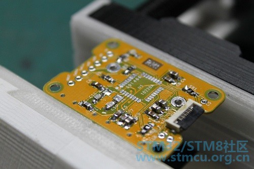

- - - - - -正面
将所有的焊料焊接在顶板上。走一遍,慢慢来。一定要做得比照片中我做的更好。
- - - - - -晶体
之前我哪里看到过,不要把水晶加热太多,否则会损坏它,所以要小心焊接。

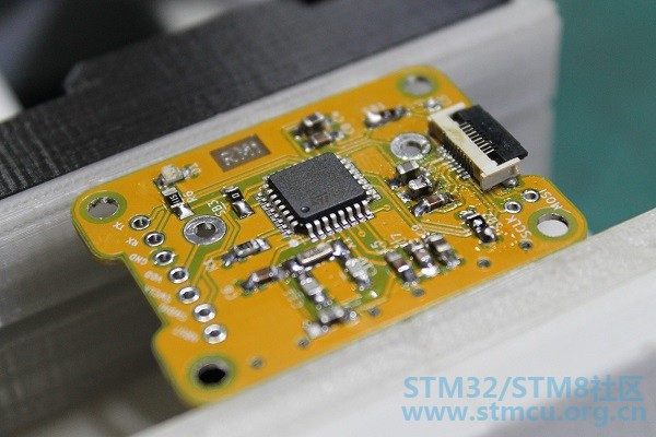

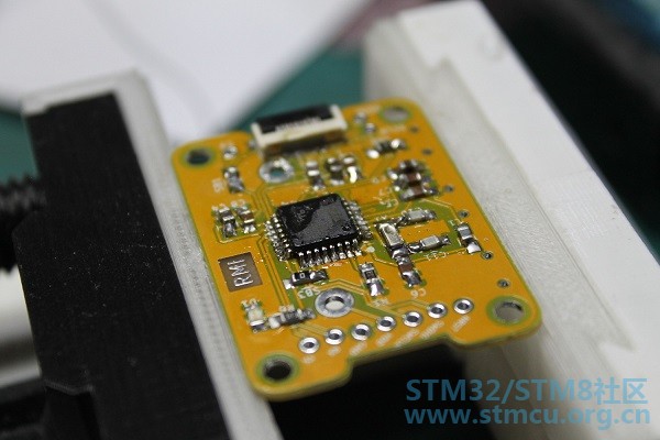

- - - STM32集成电路
将所有衬垫上的集成电路对齐。确保包上的点与板上的点相匹配。
这里都焊接好了。正如你所看到的,我对自己的变化非常宽容。

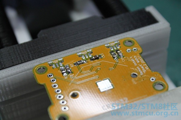

- - -背面
现在你可以翻转电路板,在背面焊接其余的钝化剂。所有这些仅仅是100n个电容和10k个电阻。

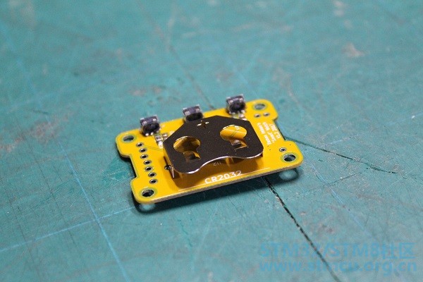

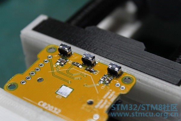

——按钮
放置按钮并使用板上的孔对齐它们。焊接起来有点困难,因为引线没有向外延伸。热空气站可能更适合这种情况。
- - - - - -焊垫
别忘了在大的方形焊盘上加一点焊料。这有助于创造一个更紧密的适合电池,并确保良好的连接。这会产生一个小肿块,大概1毫米厚或者更小。
——电池座
最后,焊接电池座上。这是整个建造过程中唯一的通孔部分。

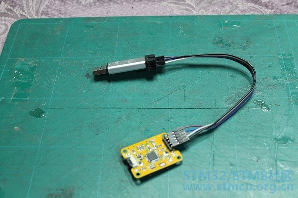

- - - - - -连接STLink
我用的是中国的ST-Link克隆版。只需将程序员的五个相关引脚连接到板上:SWCLK、SWDIO、NRST、VCC和GND。

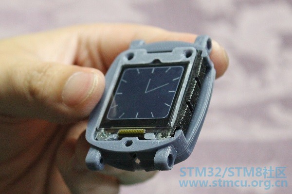

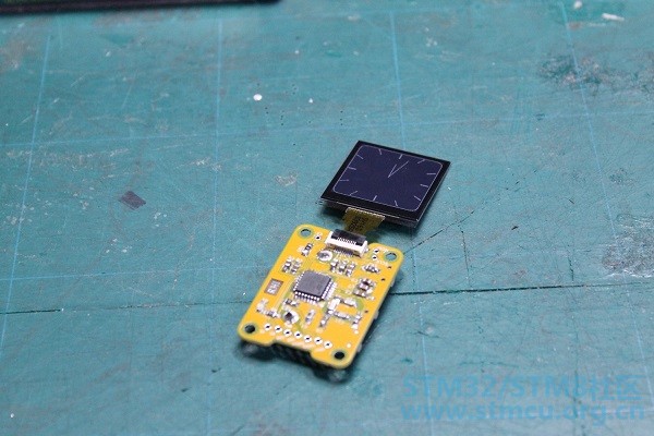

- - - - - -连接屏幕

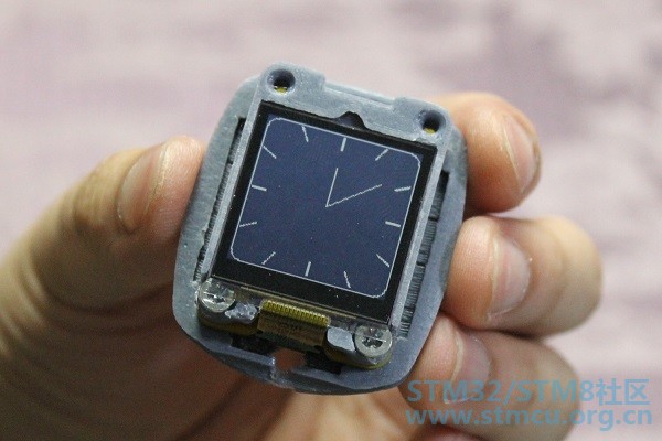

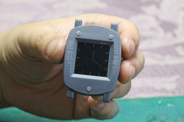

断开编程器,连接电池,并通过10针FPC连接器连接屏幕,你应该能在显示器上看到钟面。
- - - - - -测试按钮
按下按钮。顶部和底部按钮应该分别向前和向后移动分针。中间的按钮应该重置秒针。之前的图片没有秒针,所以需要手动测试。您还可以取消对代码中的行进行注释,以启用秒针。

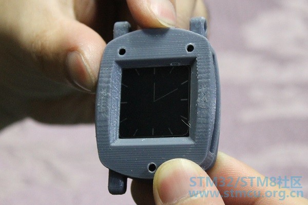

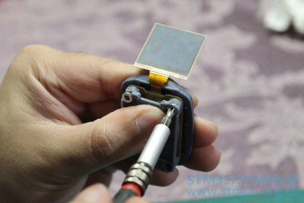

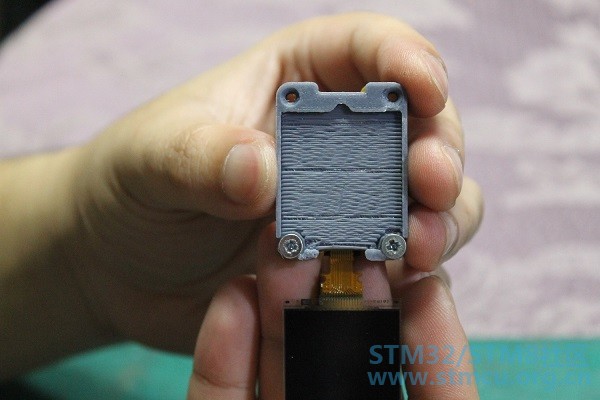

-附加屏幕支持
强烈建议预先点击屏幕支架上的孔。您可以使用M3丝锥,也可以只使用一个螺丝钉,然后一直用螺丝钉来创建线程。
将屏保支架放置在板上,并将底部的两个M3x8沉头螺钉部分拧入。注意部件相对于屏幕的方向。
螺丝应该突出那么多,所以你仍然可以把它放在后面的部分和螺丝进去。
- - - - - -后挡板
这里的板和屏幕的支持是拧入后面的部分。只有一小部分可以穿进去,所以要小心别把洞放大了。拧紧螺丝,直到顶部与屏幕支架齐平。
屏幕应该能够平齐坐在屏幕支持。插入时小心不要弯曲或打碎液晶显示器。这些东西很容易坏!

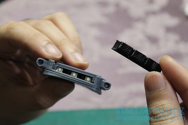

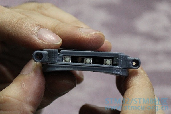

——中间部分和灵活的按钮
现在可以通过组装插入中间部分。请注意,孔在按钮所在的一侧,而薄片更接近底部。
现在把灵活的按钮放在里面。请注意,实际按钮是从中心垂直偏移的,并在顶部齐平。

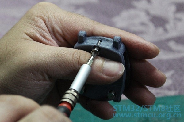

-从背后安装盖子和螺丝
将盖子放在前面,从后面插入M3x12沉头螺钉。但是一定要拧紧。
基本完成了。是的,螺丝有点突出,但不麻烦。
