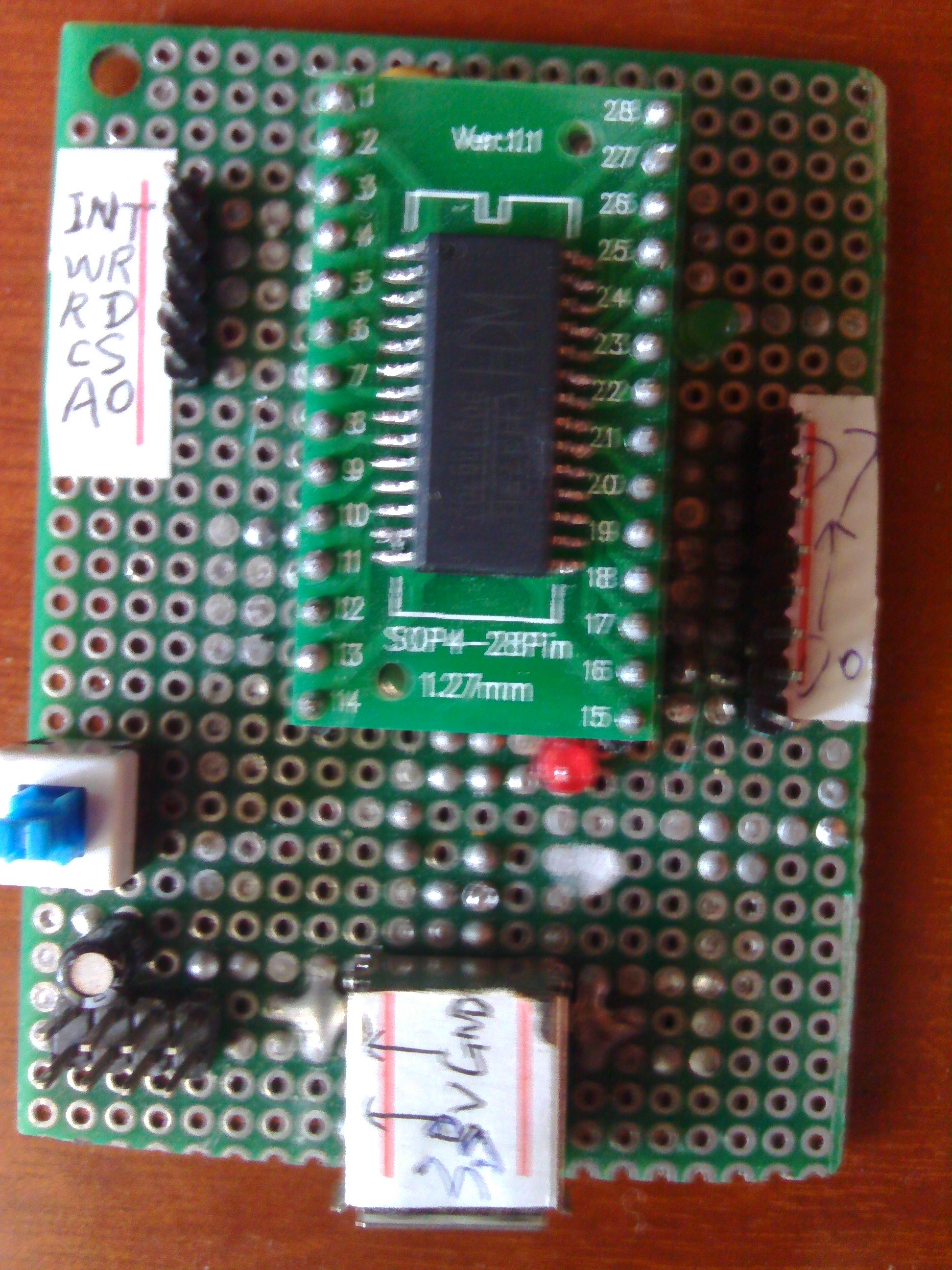

去年做完飞思卡尔智能车比赛和电赛后,闲来无事,就申请了两片ch375,自己焊接了一个u盘读写模块,经过调试,自制了一个mp3.话不多说,上程序。这个东西做下来,学到不少东西,包括pcb的制作,硬件电路的设计,以及软件调试。鄙人觉得st是非常好用的mcu,一直比较支持论坛的活动。. x- v7 A0 d/ E
1.mcu以并行的方式通过ch375从U盘读取数据,读出的数据通过算法处理,前提你知道MP3文件的存储机制。处理后的数据送入vs1003解码,然后在vs1003输出端接入一个tda1308即可放大输出电流。
, Z+ i( x5 u. i* H8 ~' f, U/ ]2.ucos2管理软件,高效使用mcu资源,实时显示歌词。界面漂亮。
# b4 @( P2 C% L  S7 m+ X* s, a3.计算好功放的饱和输出值。输入电流,放大倍数等参数。
