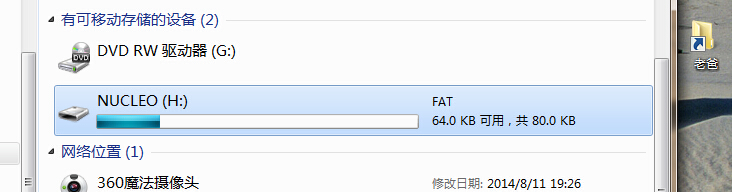

3 W3 P! U0 _! C0 }! h( E* \) [" |$ }1 首先,连接上usb后,各种驱动安装之后,会出现一个nucleo的U盘.如图1所示:
% t/ q- R8 h: [2 ]6 N0 R nucleo u盘.jpg * R& w. i# ?2 O4 C% `+ x, t' a( j
      打开以后会看到mbed.htm,这可以重新应用的好东西,通过这个mbed功能,我们可以可以点击这个网页以后,直接跳到mbed网站,可以实现在线更新程序哦.在网站上可以实现编译的功能,这样相当于一种云端工作的概念,产生bin以后, 下载到刚刚这个u盘,单片机的程序就更新了.听起来很酷.   @! k2 @0 f9 p6 y- l0 W

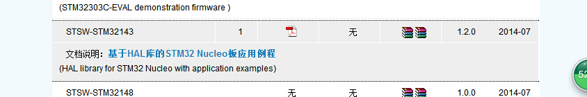

2 这个不多说,说说我们常规的用iar或者kei来开发, 一般还是用keil居多,所以用最新的keil说是.首先在社区下载对应的FW库,地址如下$ x% m2 Y' S2 T7 W1 H! d/ R! C3 f, i# u
分两个分卷: part1 part2; i# z' U( Q% D& P: b$ {) T: D) ?6 E
https://www.stmcu.org.cn/download/index.php?act=down&id=7773
( a# E1 H0 J+ s3 Z& ^; L- Shttps://www.stmcu.org.cn/download/index.php?act=down&id=7774
, z/ |  A- U& |0 _" u8 t" E( G3 M' m记着 是这个,不要下载discovery了. bsp包下载.jpg

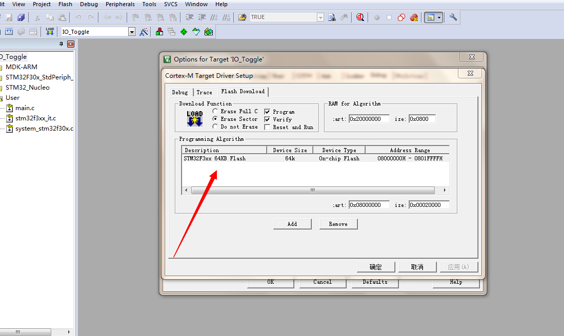

$ ^0 {: @0 t. n0 ^5 Z' `解压缩以后,可到此处,STM32_Nucleo_FW_V1.2.1\Utilities\Third_Party\MDK-ARM_STM32F302R8_Patch
8 a- I% b0 B4 s# z$ Y7 _打开压缩,运行里面的patch ,,否则,会提示点flash下载,会提示你没有找到响应的下载算法, 经管,keil5可以认到是302R8芯片,
1 \" x5 ]% L' _& u flash下载算法.jpg 5 r$ @! A1 ]1 ?) a( G
3 B; s2 Q% c" p) y* N+ y( R+ [1 Y1 [
如果没有出现 这个STM32F3xx 64KB flash字样,多半是这个问题.安装这个patch以后,就可以正常通过add来添加flash的下载algorithm了.

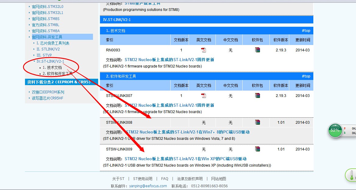

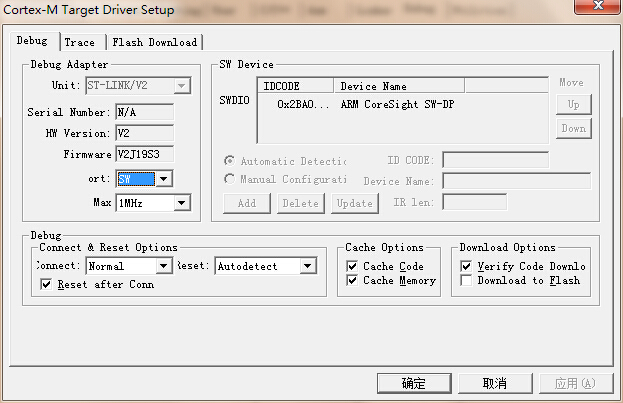

, {& B: ~! H! v; R2 其实这里还有个重要细节.许多同学没有撞过stlink-v2-1的驱动的话,在 flash下载设置.jpg 这个窗口会显示 st-link not intalled 或者 communication error字样,这时候,我们就需要安装win7或者xp对应的st-link V2-1的驱动; 在这里下载* K$ O- i  k: x# Q/ N: r
- H3 h, Z( z& d3 }; ^
- G- C$ b  g5 i7 `' ?6 p8 ? ( l) l4 m! J# N" Z$ b# W
ok 到此,你可以点击菜单里面的 FLASh -> download进行下载了
