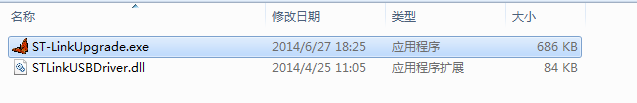

同样的步骤进行固件库升级,解压缩固件库升级文件后,可见如下图所示的文件夹内容。

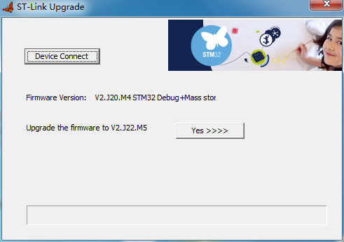

运行ST-LinkUpgrade.exe文件后,显示如下图所示的软件界面,先点击“Device Connect”,连接成功后,点解“yes”即可进行升级。

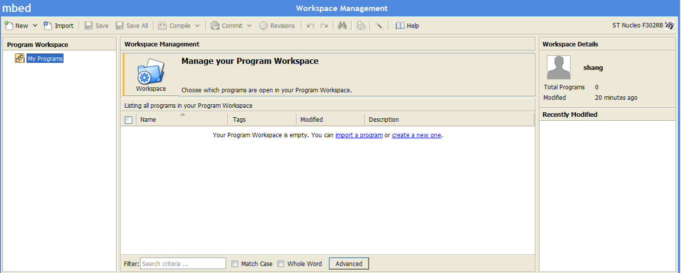

W$ ~' k: o& d; h( w* t & z8 ~7 U; l3 @# ?/ f6 f 到此时,一切具备,只欠换个程序了。程序目标是:每按下一次用户按钮,电脑串口调试助手可以收到字符串“I Love NUCLEO-F302R8”。$ c$ m4 R' S- n; z; n 首先进入如下图所示的网页编程界面:

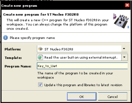

点击菜单栏最左边的“new”,然后对弹出的设置框设置如下图所示:, o+ }3 `) _8 E; m0 L* I2 Q! g/ Q

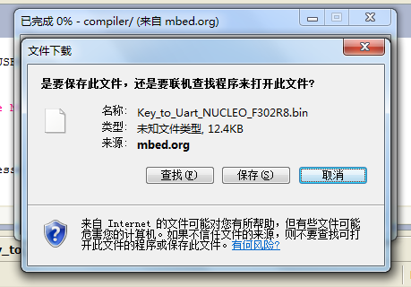

然后点击“ok”按钮,会调出程序模板。更改main.cpp程序如下:, d2 E; \( K$ C4 N #include "mbed.h"! P+ ~% w1 S0 H$ T InterruptIn mybutton(USER_BUTTON);5 |# L1 E. V! s void pressed(), r8 M4 m( T5 ? s- m! G$ L% K { printf("I Love NUCLEO-F302R8\n");7 Q' Y6 e% ~# U0 u9 _, p6 D } int main() { mybutton.fall(&pressed);! a8 c* O1 L. r while(1) {}8 O: a! d7 ^4 b* R% {* } } 然后保存,并点击编译按钮进行编译与下载,如果编译没问题,会生成需要下载的.bin文件,如下图所示,点击保存,并直接存到NUCLEO存储空间里。

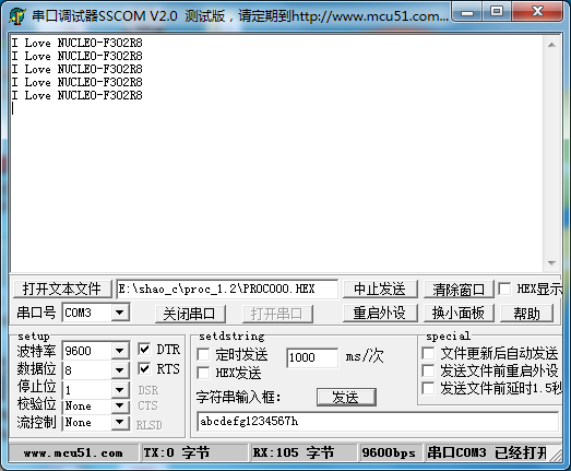

下载完成后,就直接运行了。打开电脑上的串口调试助手(这里不需要在开发板上接线,usb下载线提供了虚拟串口的功能),并按下图设置。设置成功后,每次按下开发板上的用户按钮,串口调试助手上都会增加一条字符串。' H' m- X* c# C$ b
