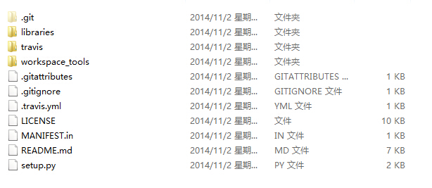

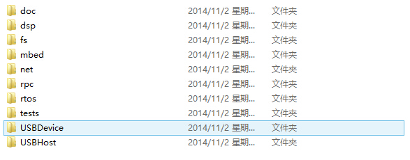

     最近刚得到一块F072的NUCLEO板,闲来无事测试了F072的SPI,基于mbed平台的离线编程,C++编程相比C简单很多,和HAL库或者标准库相比,mbed操作相对简单,但是由于加入了C++,库读起来就没那么简单了!下面是具体操作过程:1.在github上下载mbed的库,直接百度搜索mbed github就能看到网址,mbed的工程师会不定期的在github上更新mbed库,下载速度有点慢(ps:由于国内网络原因,我把mbed上传到百度云,地址会在帖子末尾贴出来)。
/ i: y% E9 Z! [  z6 E2.mbed库下载完了之后可以浏览下库的结构如下图所示,大部分基本的库文件都在mbed\libraries\mbed目录下,完整的库还包含usb、以太网等等的库
0 h! |& w3 i: I; I 3.jpg 4.jpg 5.jpg
- z+ t# v. g+ g4 e1 ~1 Y

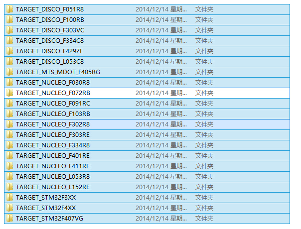

! F! O5 v! z  R! s& E4 H由于我们只使用SPI所以不必管其他的库,先新建一个文件夹(LCD5110),将mbed\libraries\mbed这个文件夹全部拷贝到新建的文件夹(LCD5110)下。# r2 f  u  }: u9 S) M6 N8 ]  |

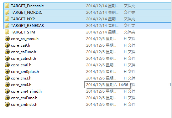

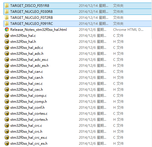

, \8 j. W6 j- z5 H3.由于我使用的是f072所以可以删除一些无关的文件,主要在mbed\libraries\mbed\targets\cmsis和mbed\libraries\mbed\targets\hal目录下,cmsis目录要删除的东西如下图所示:(删除选中的)
2 m: \: w( V3 b! Q 6.jpg 7.jpg 9.jpg " v2 l9 ?9 I. P, Y

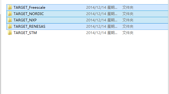

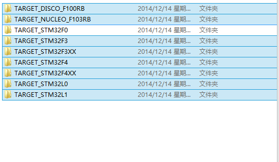

hal目录下删除的东西如下图所示:(删除选中的)

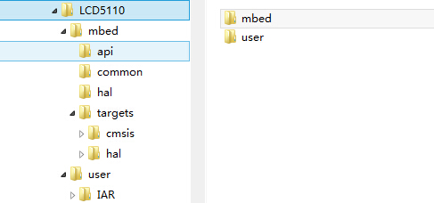

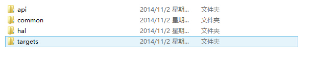

$ B$ ?" y- e3 c' M' s- Y1 }( ~; l4.在第2步新建的目录(LCD5110)下再新建一个目录(user),放自己写的main函数文件及IAR工程,新建IAR工程目录(自定名字(我的为IAR,位于user目录下)),建好后大致目录与下图所示:
* [* W- o4 p& f" k 2.jpg / g& J4 h0 k  \: W

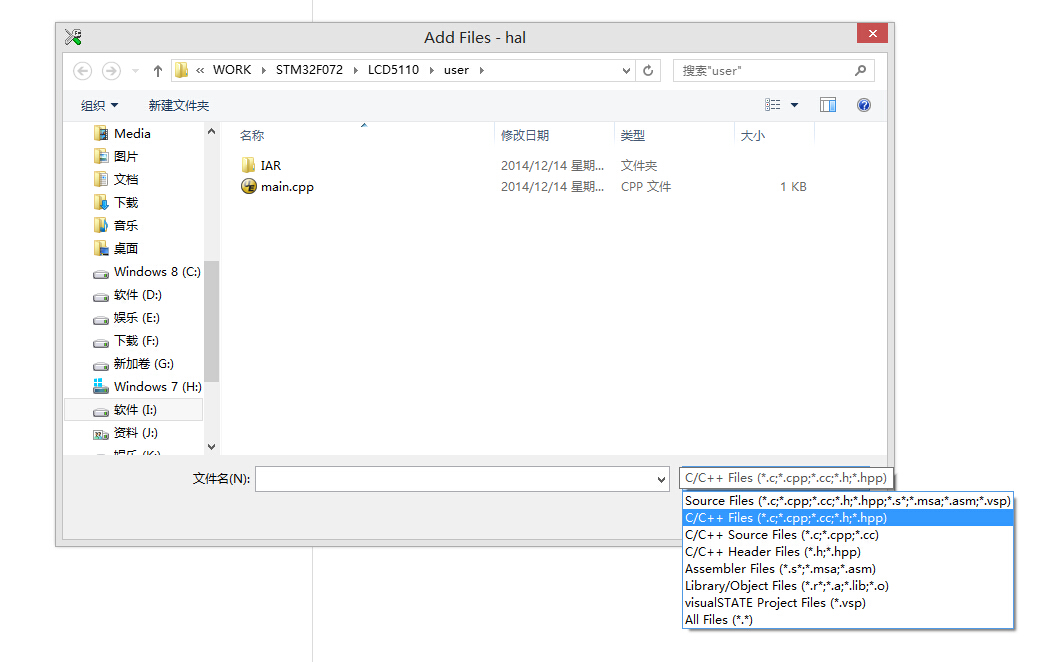

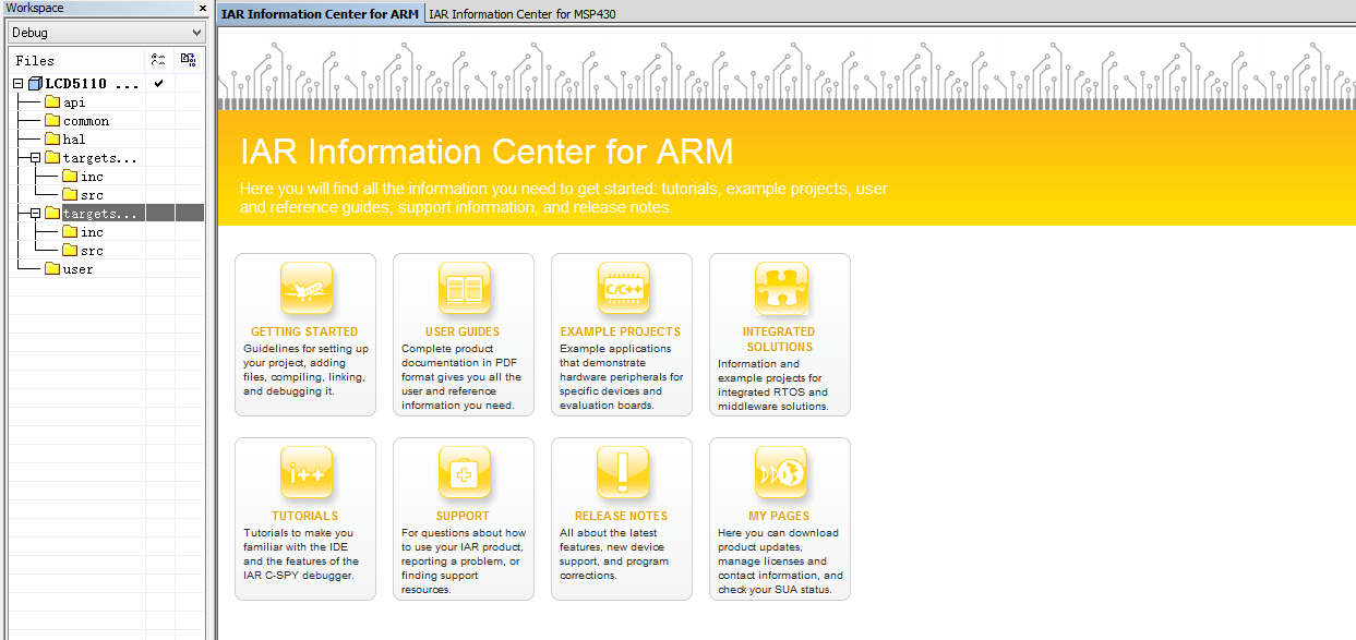

5.新建IAR工程,在IAR工程下新建几个group如下图所示,名字自定(我的和上面的目录名类似),建好后将对应的目录.cpp、.c、.h、.s文件加入到group中(注意那个startup_stm32f072xb.s位于mbed\targets\cmsis\TARGET_STM\TARGET_STM32F0\TARGET_NUCLEO_F072RB\TOOLCHAIN_IAR目录下),可以设置选择添加指定文件类型,设置如下图所示:! l" {6 X5 l" z5 F
1.jpg 13.jpg & A4 D2 _: Q4 ]5 w: H3 J

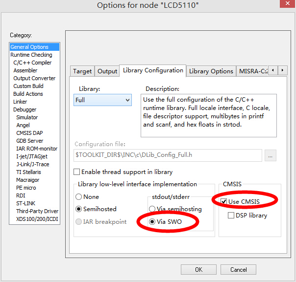

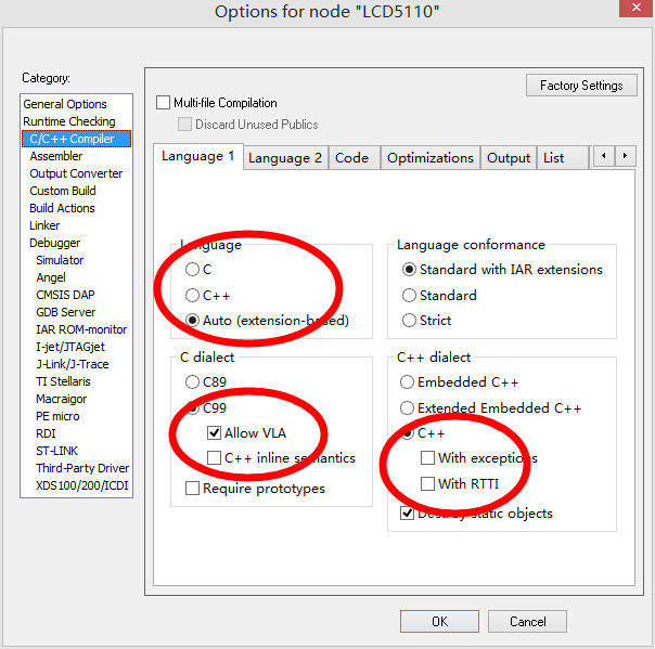

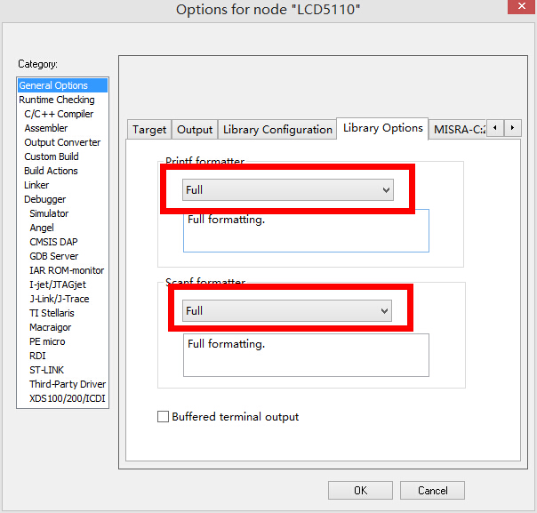

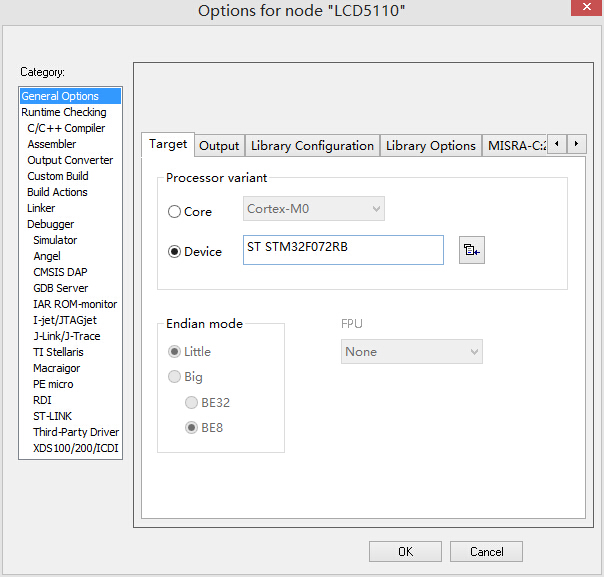

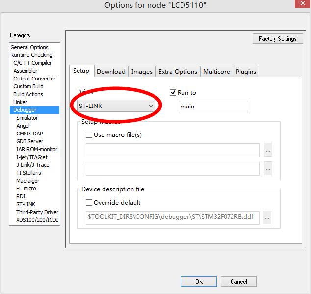

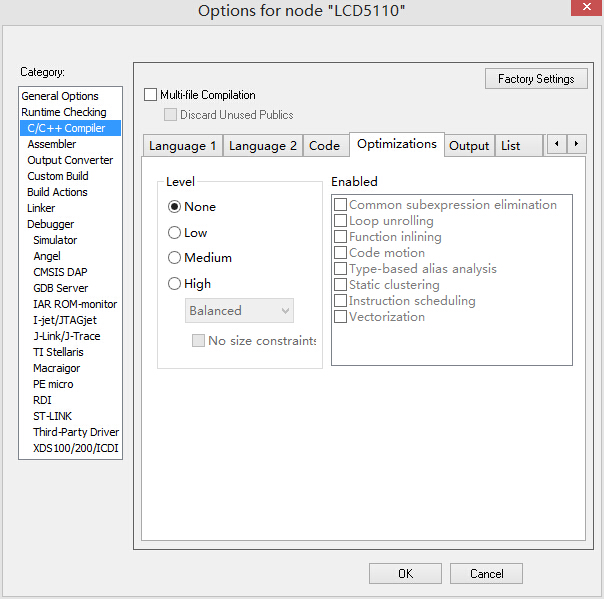

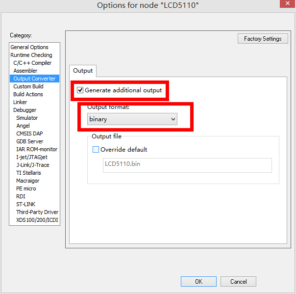

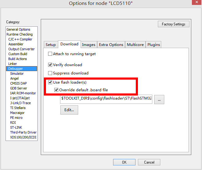

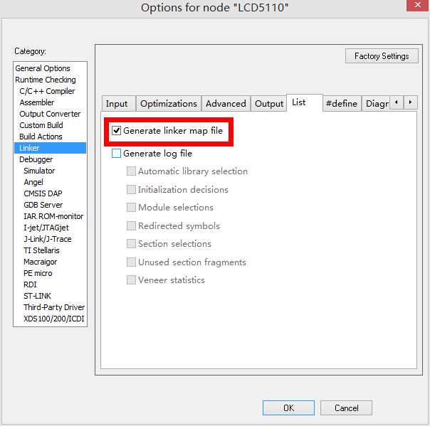

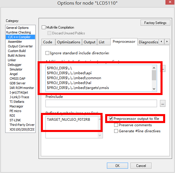

$ J0 [0 K4 V& d; Q4 {: Q5 ^7.更改IAR的相关设置,具体设置如图所示:(网页排版原因图调到了最后面)
. u6 _) j7 P2 l3 E 14.jpg 15.jpg 16.jpg 3 u2 t5 C  @- j1 X. c
21.jpg 22.jpg 23.jpg " @6 ^) b9 B+ s5 C

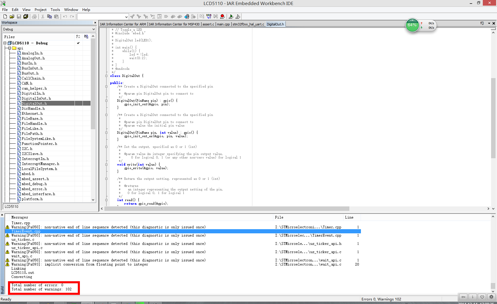

8.设置完成后就可以编译了,编译大概40s(根据每个人的电脑不同,时间可能不一样),编译过程中会出现很多警告,编译完成如下图所示出现了100多个警告,这些警告大多与编译器的识别文件有关,还有一些是强制转换出现的警告,不妨碍程序运行。
8 Y- W; O7 S3 T5 U( v 24.jpg $ E, p, U" t: w- a; U

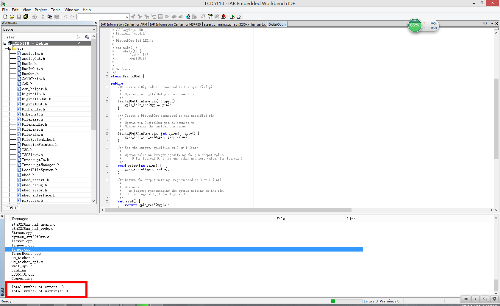

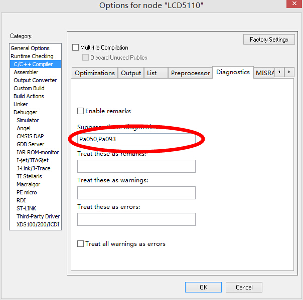

想要不显示这些警告可以设置过滤功能如下图所示:
& t5 P8 p! O2 B再次编译会发现警告全无:# H0 K, G4 C8 j1 x: s- c  H
26.jpg & g4 j5 K3 A6 C
