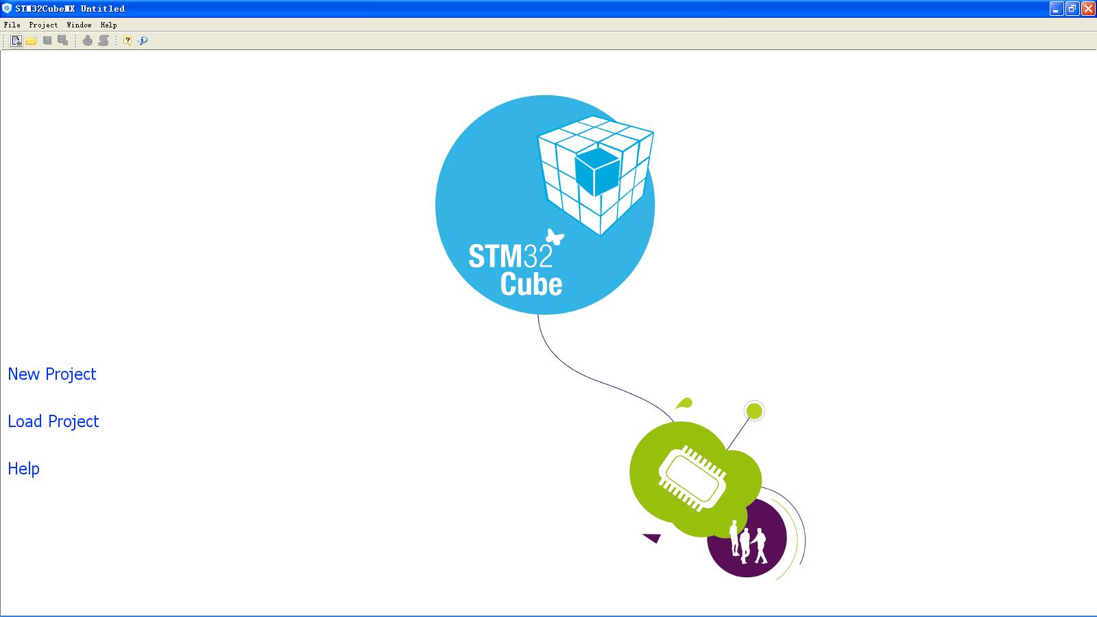

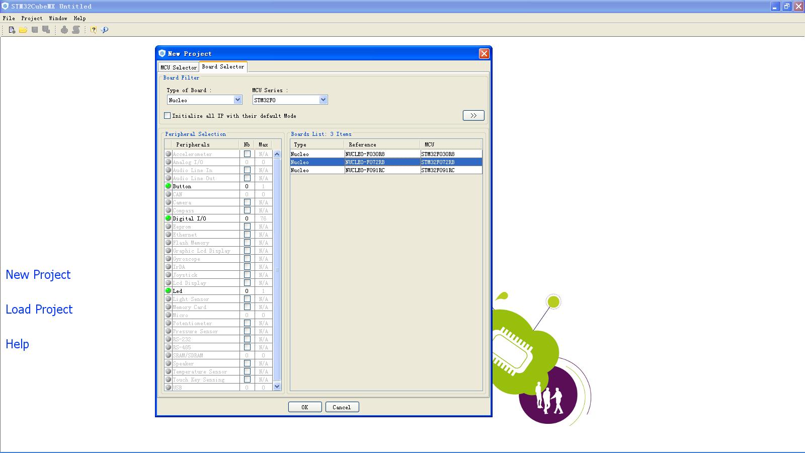

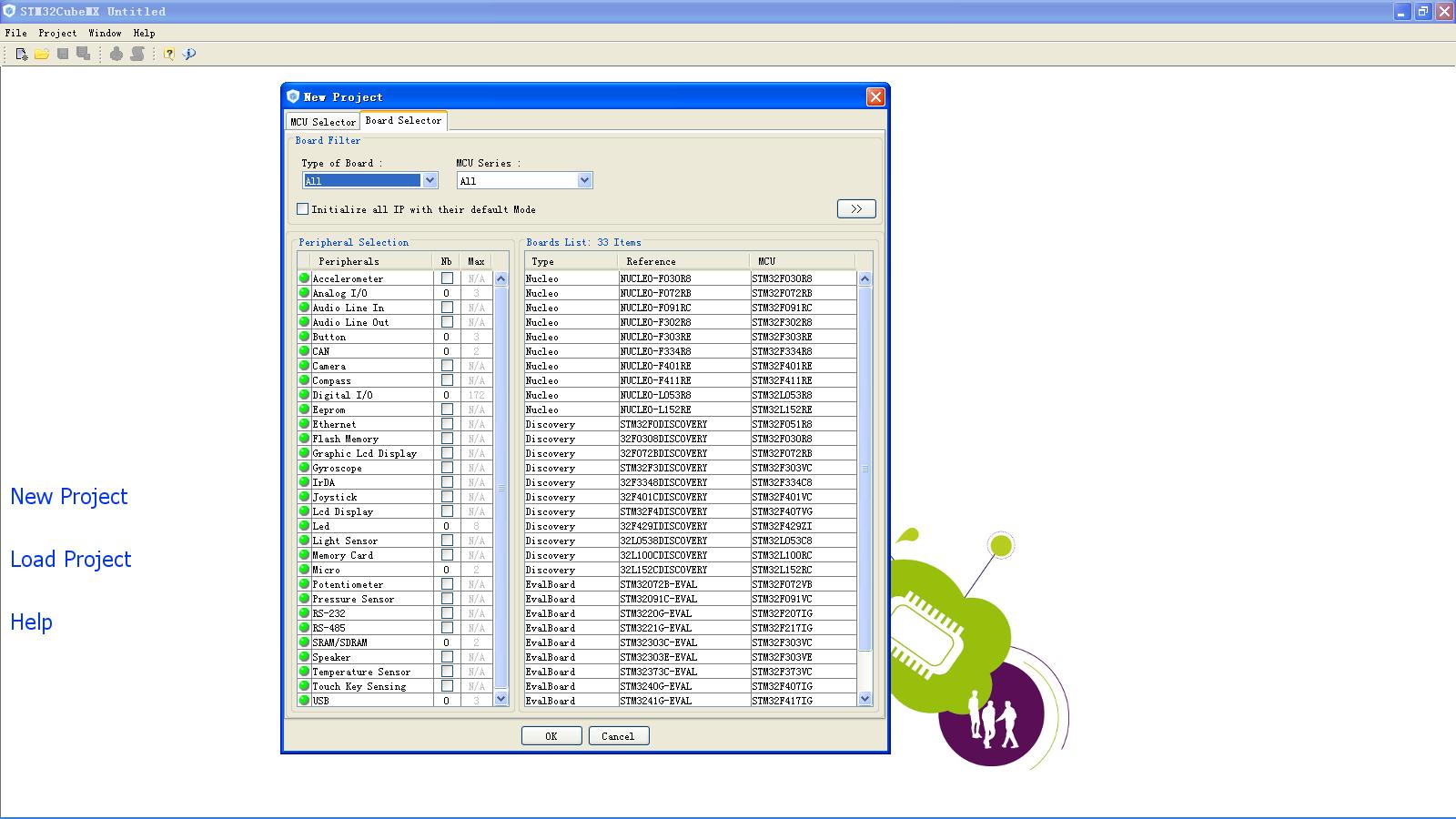

点击新工程,在弹出的窗口选第2个,下面有2个选项,第1个是选你使用的开发板,第2个选开发板使用的MCU,下面的面板左侧为选择的开发板的板栽外设选项.右边是开发板列表.
/ @! }3 K; w( c0 J1 Y6 v+ ^% X9 b" r5 V8 s

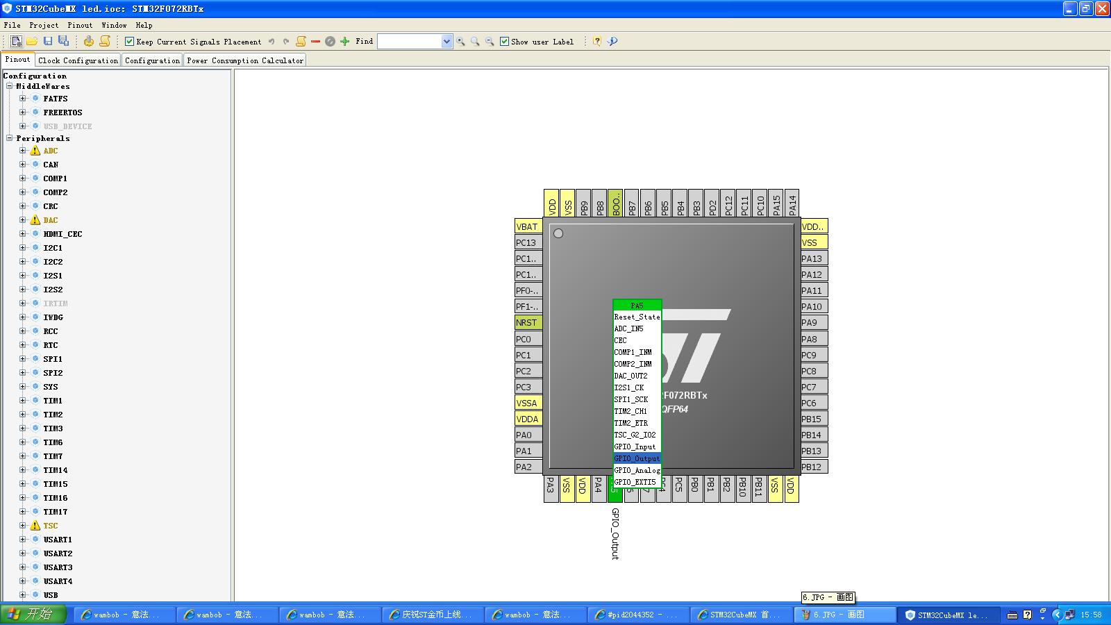

选好了OK,就出现了可视化配置界面,在这个界面上,有4个选项界面,第1个界面只需动动鼠标,设计自己需要的管脚功能
8 M8 E+ ?  h' n, u7 s6 G# S5 Z$ {2 a4 s1 V% r4 h

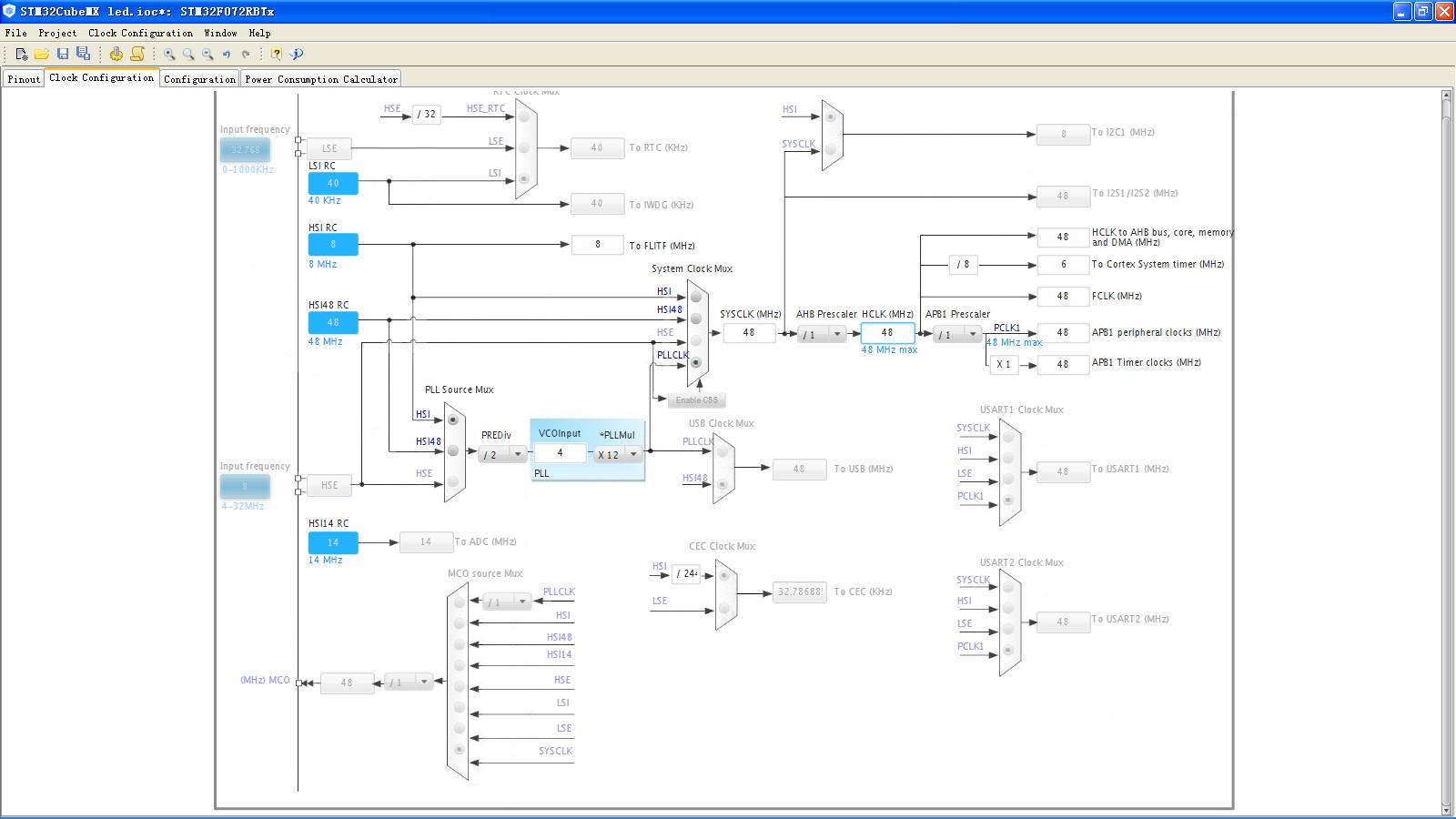

第2个选项为时钟配置.兰色的框框,下拉小箭头表示有可选项
" D# s' p8 {, ]$ a: I

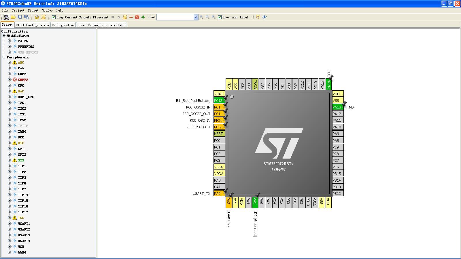

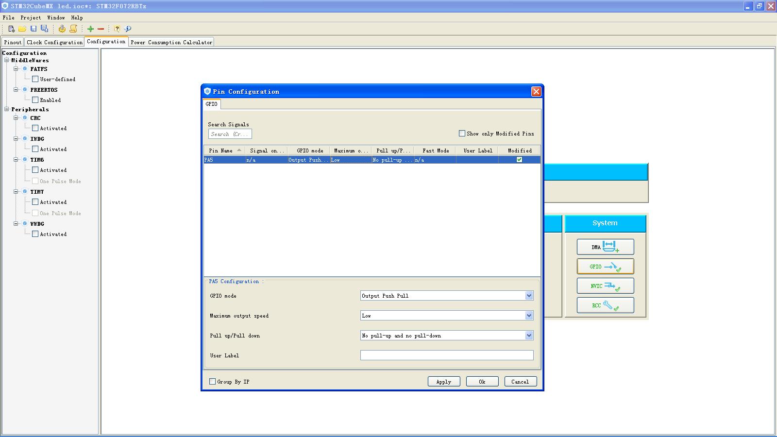

9 v! B+ N/ _7 Q9 B( n第3个选项为具体配置,右边的SYSTEM下有4个框,因为只设置了I/O.点击GPIO.弹出界面,就可以看到你配置的管脚,下面是你需要自己设置,用户标签可以改成你自己的符号,然后OK.
9 E( r+ N( d7 r7 D+ P0 d第4个是功耗计算,暂时不管.! B( ~( \  p1 w. I/ w, B; Y

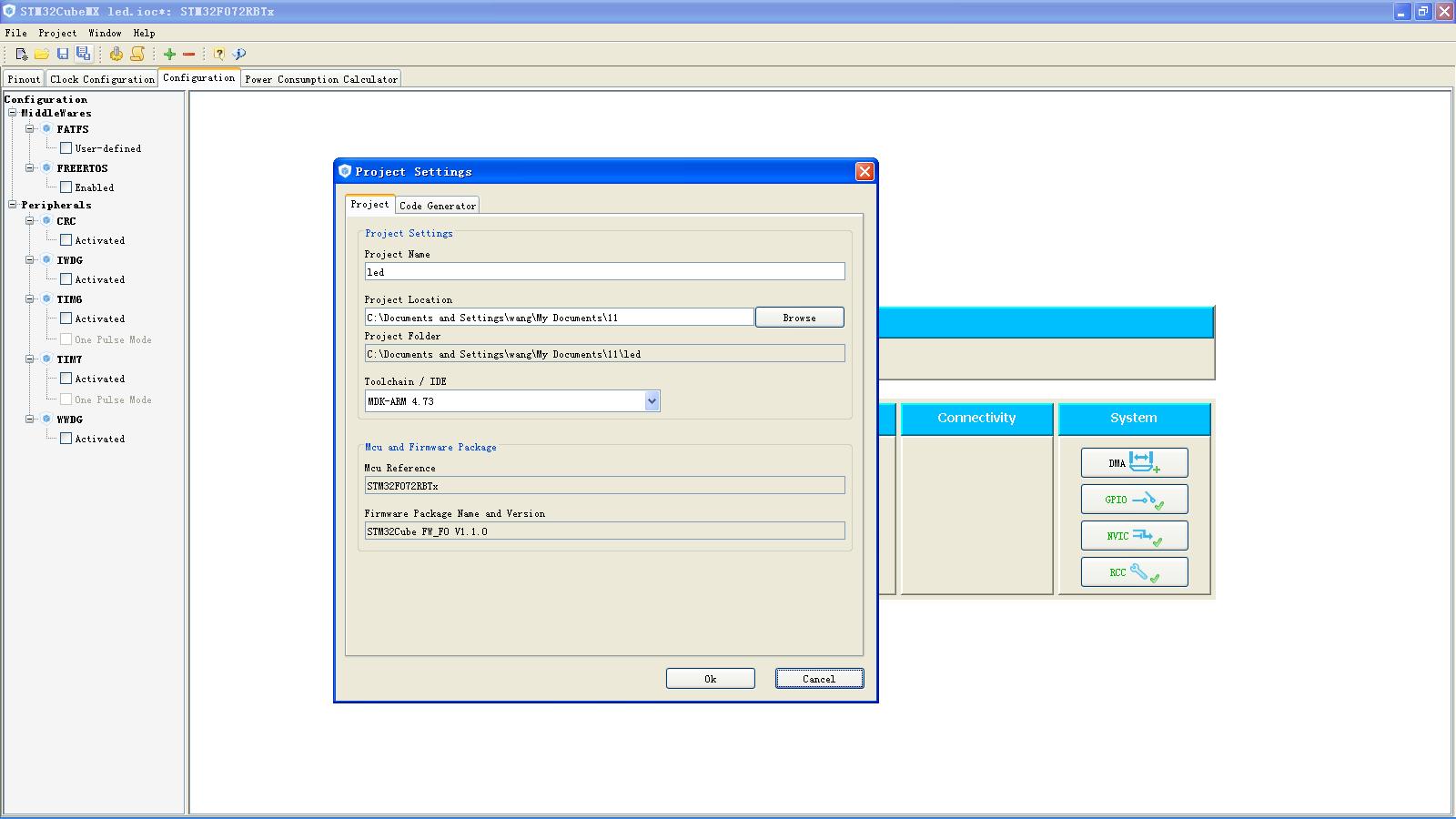

接下来要保存,不然你做的工作白费了, `4 c; \& o9 T8 W# ?' s

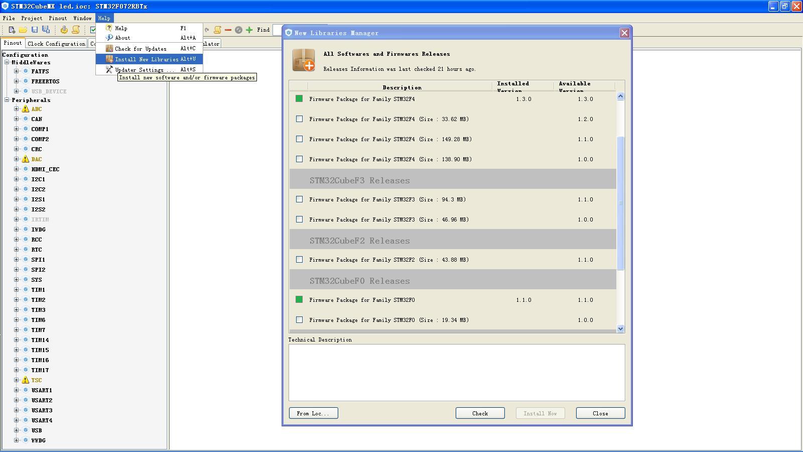

在保存为工程里设置完路径,名称后,点OK会,会下载固件库,在线下载是很慢的,最好半固件包下载好再安装.点新库安装左下角,就会弹出你安装界面,选择你存储库文件的地方,打开库文件,就加载上了,加载好的库文件前面方框会变成绿色.3 W9 ~5 A! Q) p3 W; N

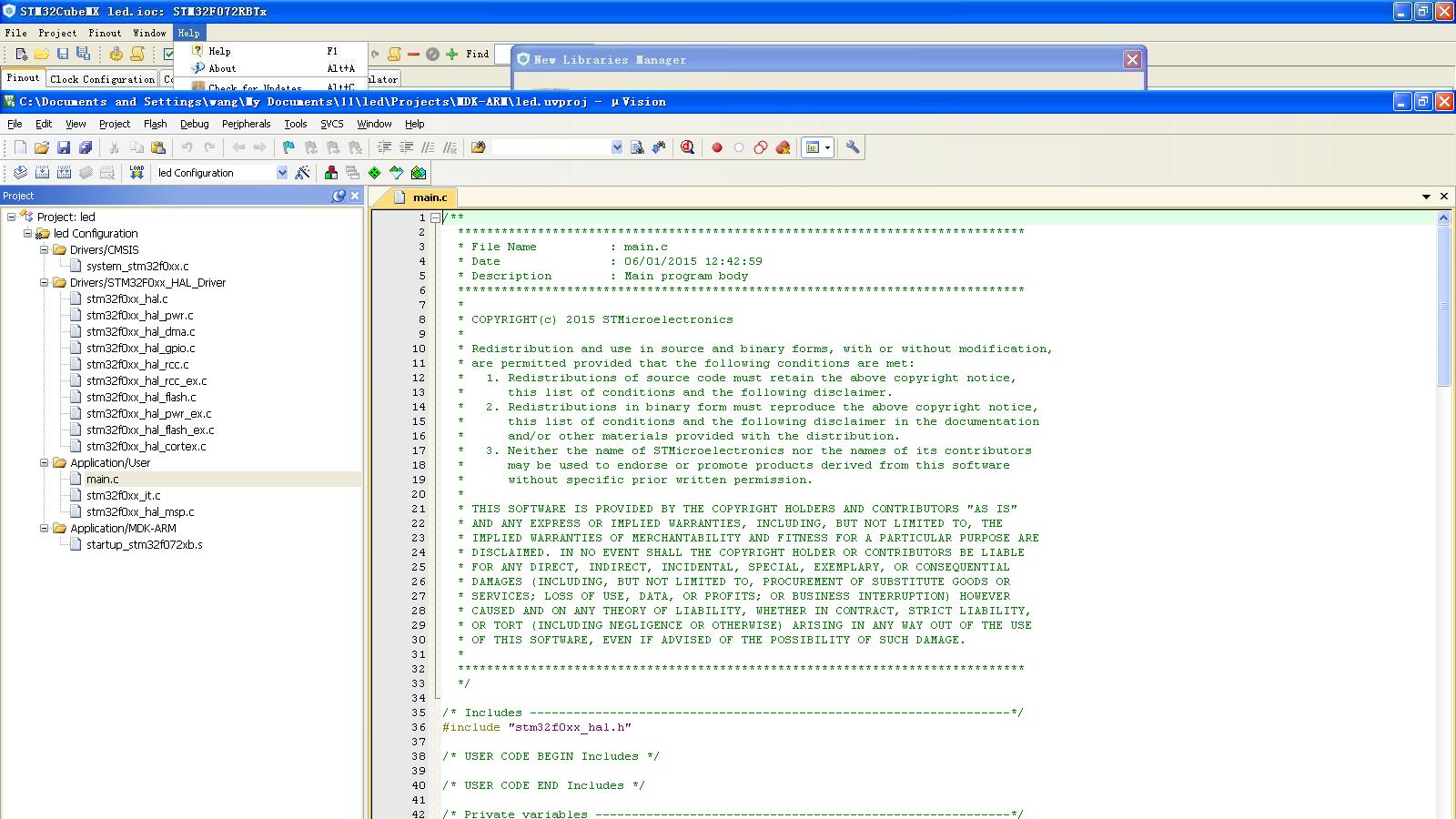

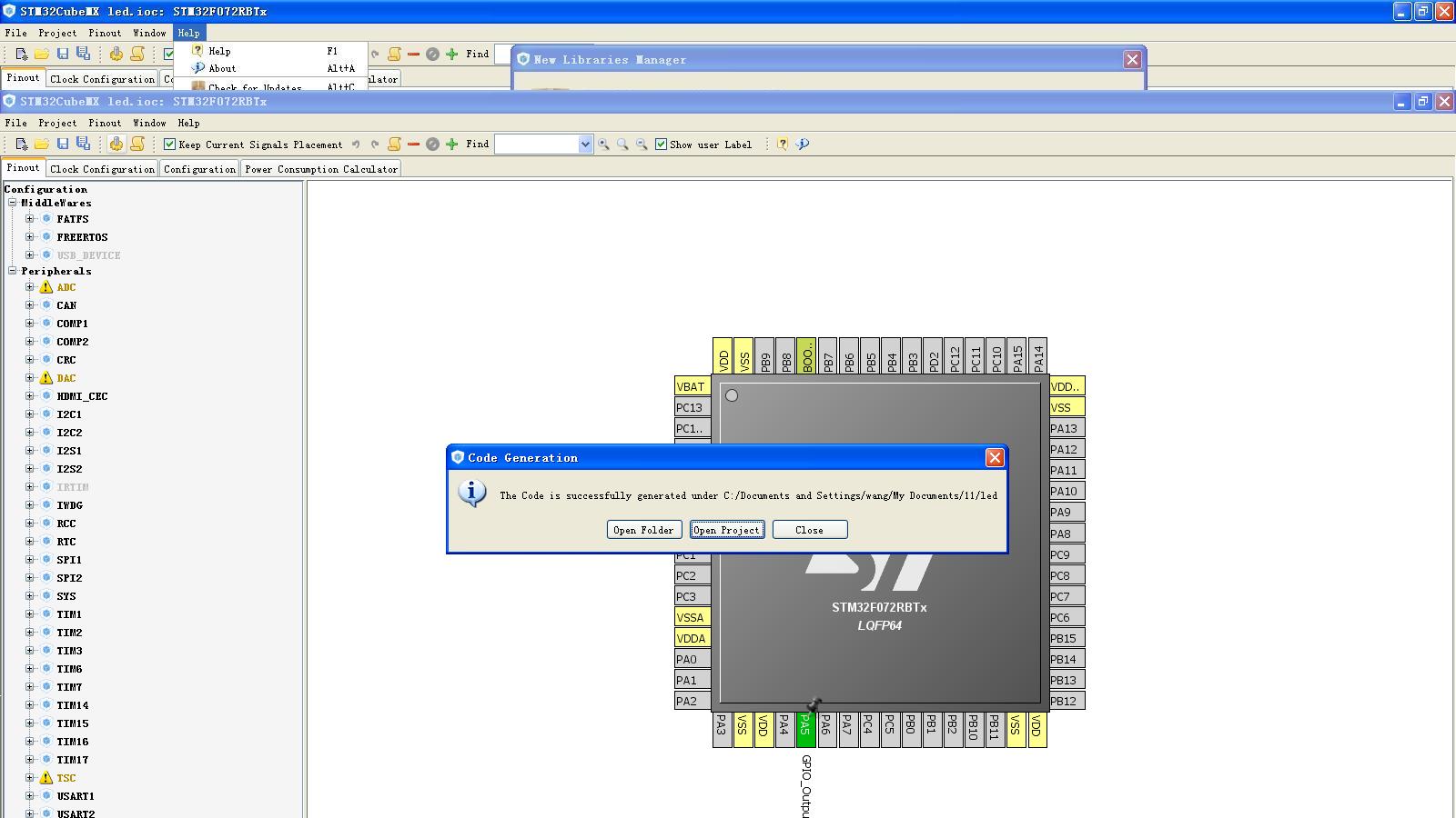

点主窗口那个齿轮,弹出产生MDK工程界面.问你是否打开工程,选OPEN* `- t1 [! f) A7 i( |- e
好了,看见了吗,一个整的程序框架完成了,这个空程序是可以编译成功的,要想实现自己的目的就要在里面+上自己 的代码: P* W1 T0 W& t. {6 O; B

安装库界面
安装库界面
