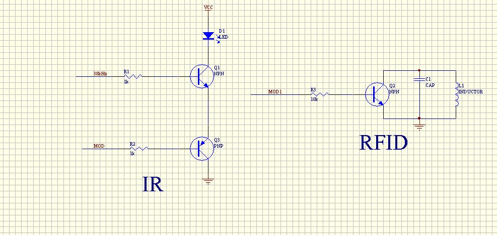

Stm32f091芯片资源介绍:
32 bit cortex M0, 128K/256kB flash,32kBsram,
Stm32f091=MCU+I2C+UART+ADC+DAC+PWM+CAN+SPI;
主要用到了定时器功能和I/O功能。
红外遥控发射,产生38KHz载波并调制;
RFID mcu卡,保密性能好,感应读卡器125KHz信号并调制,曼彻斯特编码;
模拟PT2262芯片315MHz遥控电路调制编码功能。

原理图!

通过软件模拟设定PT2262芯片地址很方便的!
