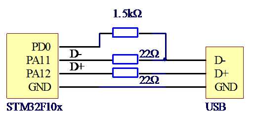

USB转串口,大家经常用到,市面上也有很成熟悉的产品,CH341就是其中之一。4 ?/ K& w( ?+ G
而且ST的demo也有相关的例子(USB virtual com port ),我们直接用ST的VCP不就完了,为什么还要去模拟CH341呢?
8 v7 z9 W4 r0 N% F2 D答案有两个:
7 }: r& k. `) @% N& m1 W" r/ N6 u1、ST的USB virtual com port驱动没有经过微软签名,安装不方便。(特别是WIN8), d- R- w  ^! a
2、作者无聊练手。1 Q! h. I$ G& ^& j8 p- r
话不多说,先上原理图:
$ X0 j! [" T5 y6 t- T diagram.jpg - @/ u" i( T2 Z  K) a2 F/ L: X0 z
. M9 j) y, v9 L5 K! X. R再上开源地址:http://github.com/blackmiaool/STM32_USB_CH341.git
7 F; ^2 {! @$ q  m+ N9 w7 B1 N8 o
' R+ `% ?! |$ D7 ]- o8 }  b7 z喜欢的朋友自己下吧。  D. E0 f$ v* A* }3 r

看不懂图中 PD0--D-
党国特派员 回答时间:2015-2-17 10:17:43
wambob 发表于 2015-2-17 10:04
" I2 O- K" m& O+ r( d1 }. j# H) Y看不懂图中 PD0--D-
$ g) P* N) ?# A9 e5 x" ^/ x是USB协议要求的,1.5K上拉在D+时表示是全速设备,在D-表示不是全速设备。
