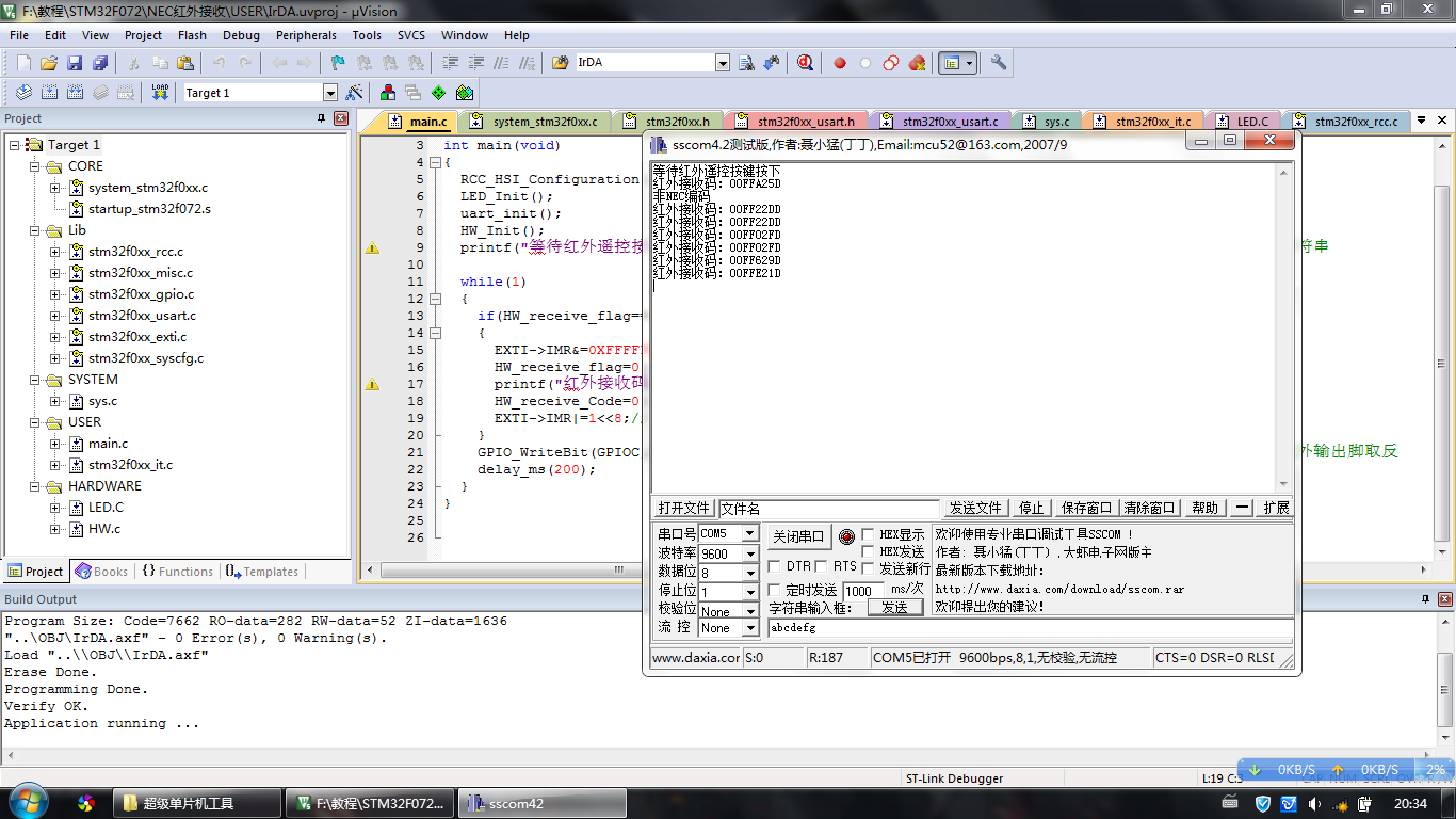

这是基于Discovery板子测试的,帮助新手熟悉下串口打印,硬件,串口用的是USART1,管脚为PA9和PA10,一体化红外接收头接到PA8上,采用下降沿中断,利用SysTick延时来大致计算脉冲宽度。 软件上,板子上没有外部晶振,所以用内部时钟HSI,倍频到48M作为系统时钟。 使用printf函数时在main文件中重定义一下fputc函数,就不用在工程中勾选Use MicroLIB了0 c+ Q) h% I8 r5 i& R8 w" |+ m 编译软件我用的是最新版MDK5.10,板子自带ST LINK下载,串口发送用PL2303小板 测试结果和51得到的数据高地位是反的,可能是大小端的问题!STM32是小端模式 |
