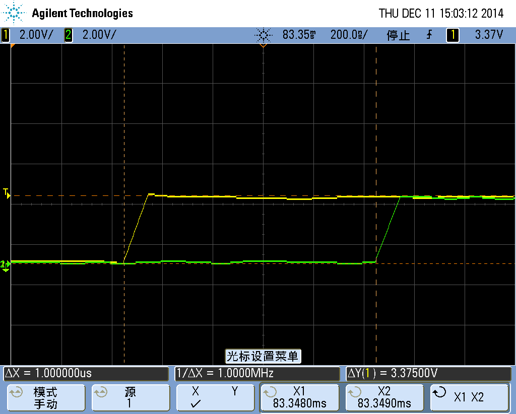

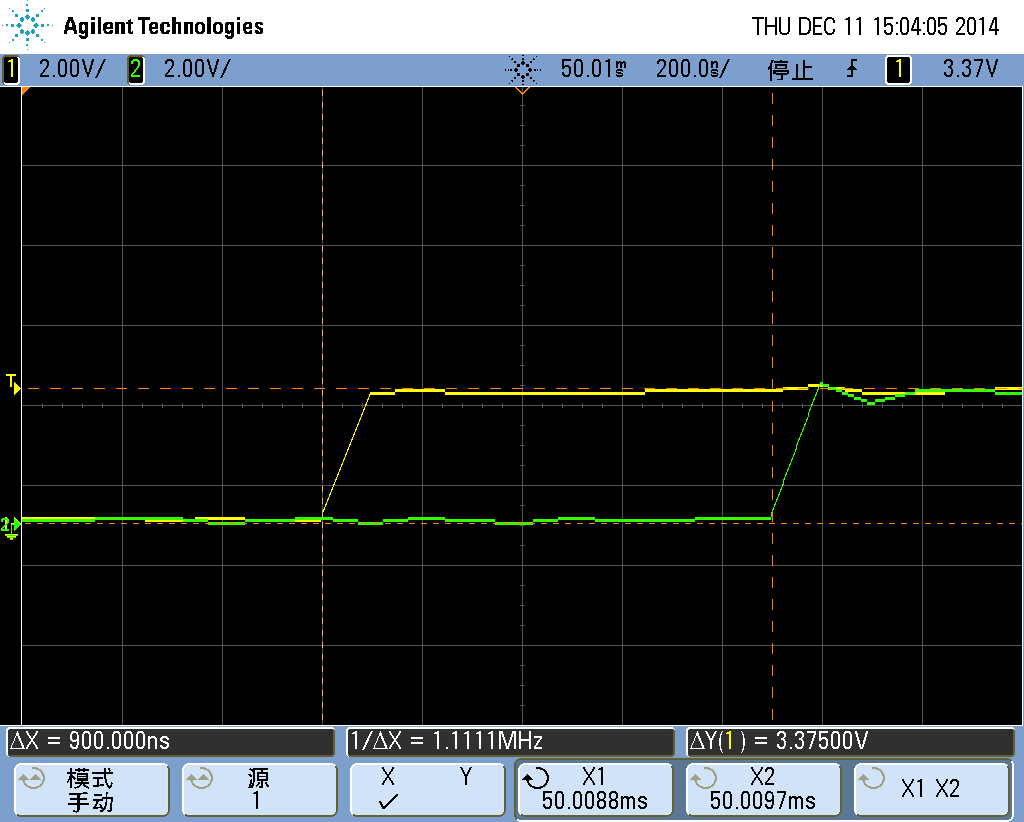

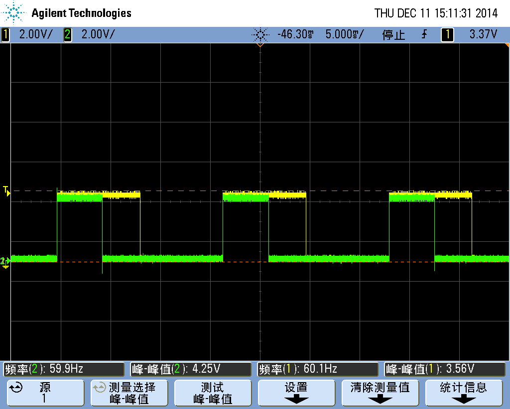

当外部触发MCU进行中断时,我们往往想知道从中断信号开始到MCU去执行中断到底有多少时间的延迟,测试程序很简单利用外部IO进行边沿触发,中断程序中触发IO进行高低电平动作,通过示波器就可以看到延时是多少:我这边测试结果是1uS(F302),测试波形如下:
