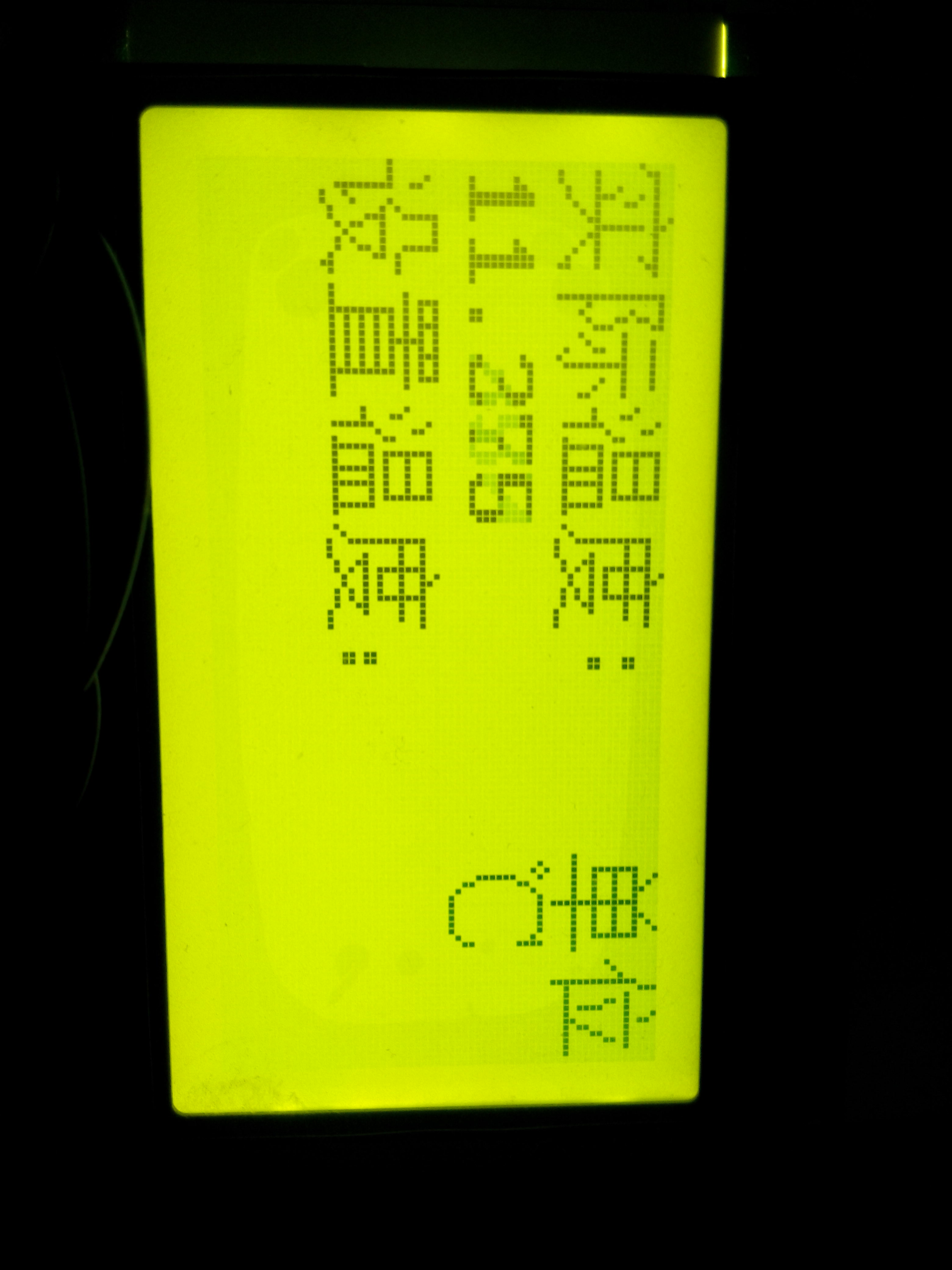

昨天调试好了12864,可以显示字符了,今天+进去数字温度传感器进行调试.' ^& E* j0 q( X3 @: }# u/ Y
目的就是调用读取温度传感器函数的返回值并显示在12864上面.由于定义返回值是一个double型的,有两种方法写到12864上
- r- P4 g+ i- v 1:自己写个函数 ,把double存到数组里5 L7 [( B$ g. `: ]9 A# `
2:使用sprintf 函数,把这个返回值转为字符串0 f; U2 @. z4 {0 Y$ q* R& h" c
  ^, o4 |! D* g+ d1 b! \0 `0 Q" [# ~* r9 }第一个方法比第2个麻烦.
* E5 Z- x2 W; V, b8 p8 W6 P  osprintf 是个变参函数,定义如下:8 O  q- `6 w4 N& m
int sprintf( char *buffer, const char *format [, argument] ... );
! K. r2 K; A9 h% `4 P6 d实现:" j1 }/ b+ H: I5 [4 J+ [+ K7 y* C
定义一个字符数组 char NUM[16]={"                 "};
- C" M* U8 M' t; N! W' Y- n                              sprintf( NUM, %-10.3F,TEMP() );7 w# p0 H2 O4 l$ k( f/ m
+ R. e3 `. Q1 Z3 P- K' N+ K3 T/ _

我是酱油哥 回答时间:2015-1-21 08:39:34
有点怪怪的

wamcncn 回答时间:2015-1-21 12:47:57
我是酱油哥 发表于 2015-1-21 08:390 a. e, o& Z$ ~5 u5 x1 D- k+ P4 O
有点怪怪的
5 w8 b3 V7 k( u& F那里怪呢

我是酱油哥 回答时间:2015-1-21 13:05:37
wambob 发表于 2015-1-21 12:47. r: T, R2 g! t/ _
那里怪呢

我说的是界面
大秦正声 回答时间:2015-1-21 13:23:33
很好!温度小数点后保留一位
