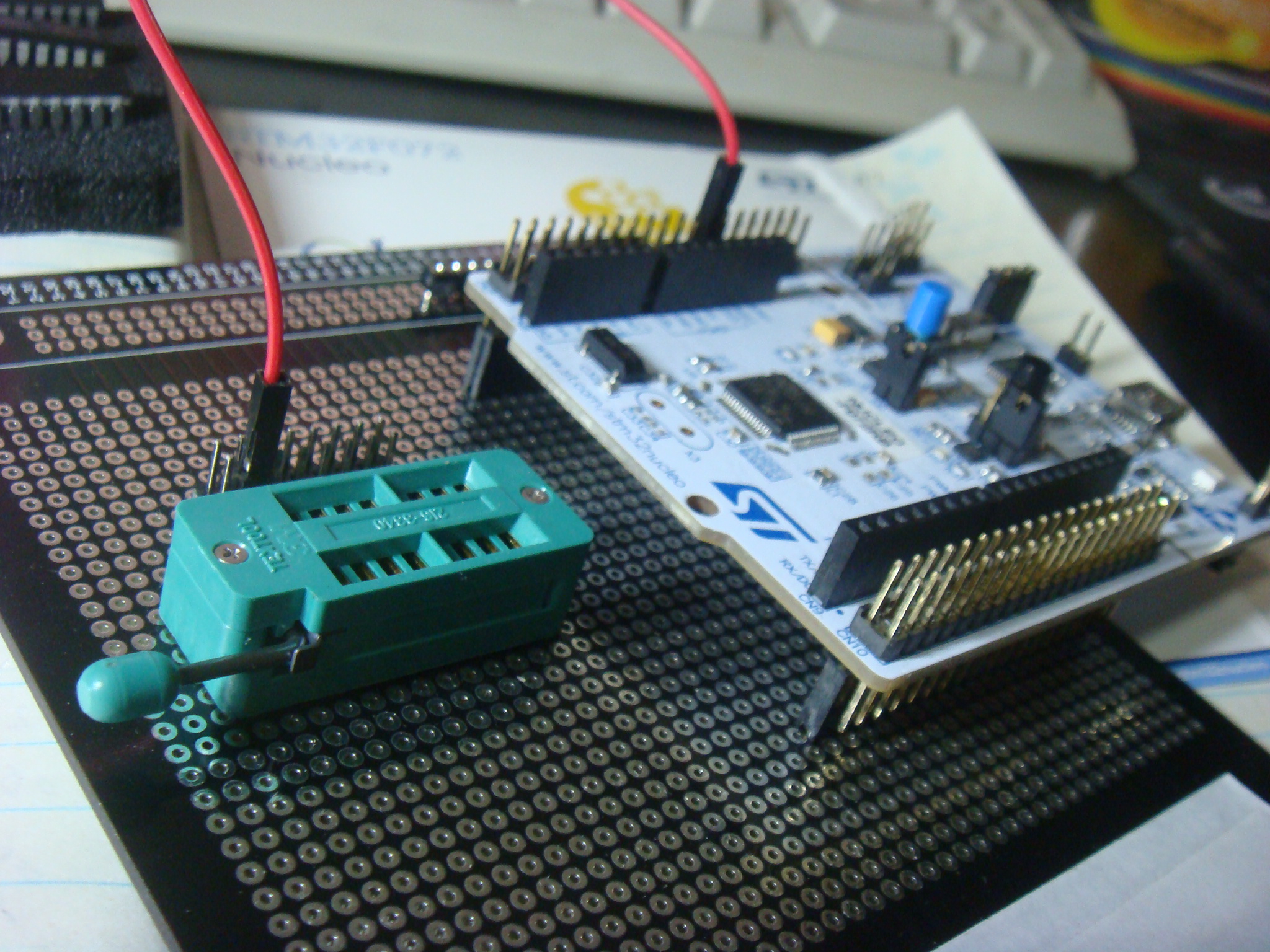

有一个简单的平台,用于验证测试小规模的逻辑电路。比如:拿到一片数字IC,不能确认其好坏,或准备进一步对其逻辑功能进行确定。1 P# K+ `& l4 L% v5 U$ q8 C
* E& u+ z$ C# P1 A9 M% i很早就有这个想法,一直没动手,拿到STM32F072NUCLEO板,觉得是动手的时候了。; S1 [( g4 I0 I) V; J8 Z! K
Arduino插座与mbed开发环境有可能办到:简单的事情简单做;
. r% J! H# v/ z0 [+ V: I; {利用NUCLEO板现成的VCP便于与上位机通讯。
8 I7 C7 Y3 a4 z简单地看做:6 c7 n5 E! D. y1 j- K) Q# V7 }
IC 测试座 <---> NUCLEO板 <---->  PC  % ?7 h  ^! j  o: W! Y* Z' T% \
  T; V! D( h4 X2 X7 t利用NUCLEO板的数字端口(D0~D15等),在LabVIEW环境下搭建“虚拟”平台,对外接的数字逻辑电路进行“真实”的测试。2 g8 r0 f& ?) \0 i+ [2 Y
虚拟的是:界面里的开关、指示灯等;! ]# ~  j" M, k& |7 o/ j/ t8 x
真实的是:逻辑器件上的电平。2 ?8 y9 L7 a' K0 s2 h" U6 E

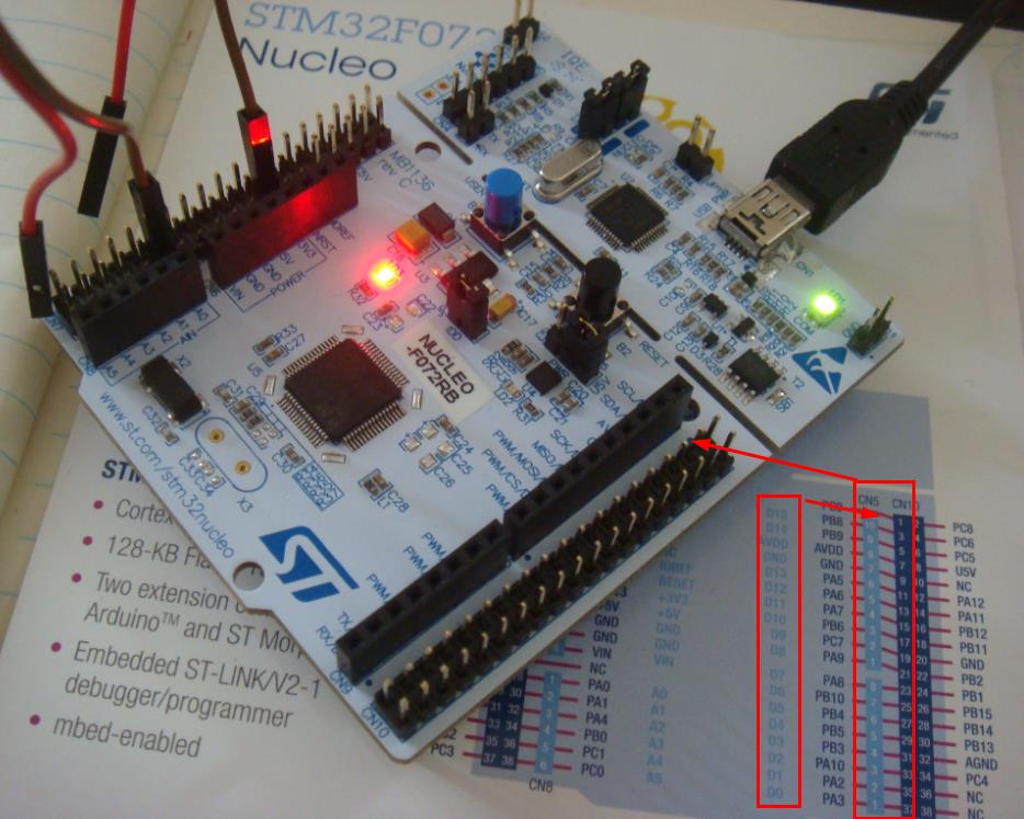

360截图20150126215357006.jpg 9 z" q+ F( i$ I  z- l0 j1 [( e+ A# y9 d
(这个图只是为了指明几个感兴趣的插座与定义)

NUCLEO板,利用mbed开发平台,硬件接口重点集中在Arduino部分的CN5和CN9,或利用CN10。: c3 A/ v# @! m7 t' `
待测试的逻辑电路的输入、输出脚,都连接到D0~D15,并把逻辑电路的地、供电合适连接(3.3V)。  ], Z6 w6 Q8 B( W
上位机用LabVIEW编程环境,利用串口与NUCLEO板进行数据交换。4 V6 g8 z5 n; n, _9 ^
5 ]5 E, B6 [2 v) w
原理:在面板设置输入端电平,通过串口把数据送到NUCLEO板,NUCLEO板负责把对应的逻辑电路引脚置1或置0,并把逻辑输出状态通过串口送到; L" n$ L# U  h% C2 s1 I( r6 ~
上位机,在LabVIEW界面即观测到输出端电平。

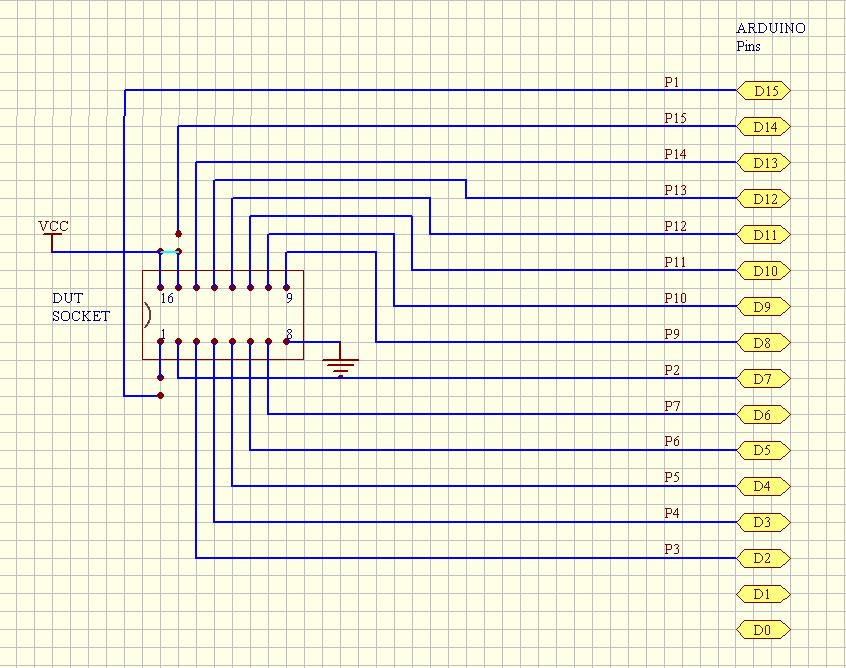

测试插座与Aduino插座间的连接图:' w' F/ c' `8 T; {/ N
ic-test-arduino-.jpg % X3 b+ W' _# d% E( b

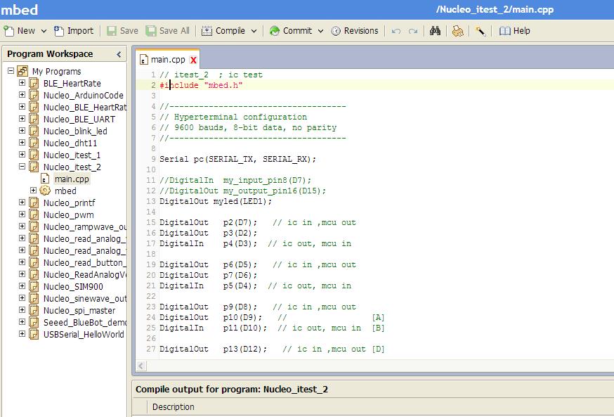

软件; ^  i) J' }9 t8 H2 ?
现在以4000系列的几种逻辑门电路(4001,4011,4071,4077,4081,都是4个2输入)为例子,编写相应的软件。8 s2 V* d! `- q$ f
在mbed里,编写NUCLEO板的代码,根据这几种IC的特点,确定引脚的输入或输出的配置。, J6 h9 ~0 G+ C8 g
(对NUCLEO板而言,输入输出的概念与待测试IC的输入输出是相反的)
# Q3 N  V& ^# y; N( @
3 z  N, n* P5 l8 d+ ^
9 j- V0 R& C7 {# A1 E+ n) d. d(mbed里的语句不过100行,简短)! N- G  X! j! l% q1 n% {- b5 `2 @

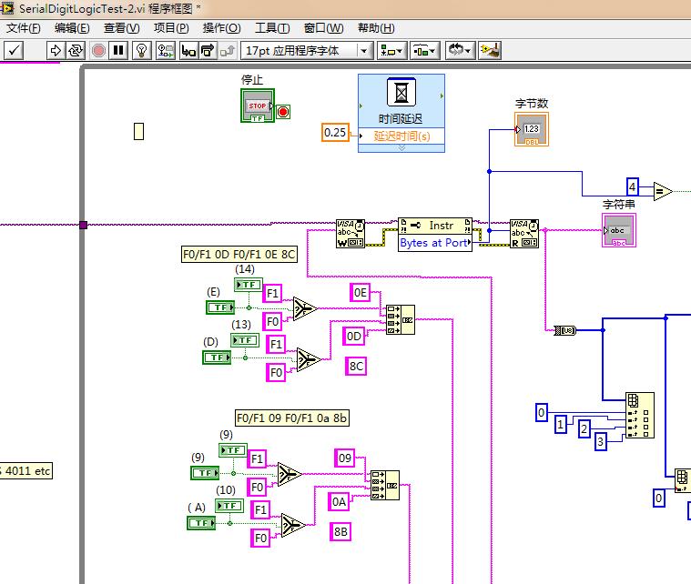

7 v% a, F/ ?3 e0 E' pLabVIEW程序局部截图:
0 N* }  T. w* T) R5 E
' w8 q" l4 L9 [5 K labview-.jpg , x+ G) d. Z# ]; e, p3 \! ?4 E
6 d. B2 S5 G; f3 t7 `4 j* R' {(LabVIEW程序,“画”着庞大,原理简单)

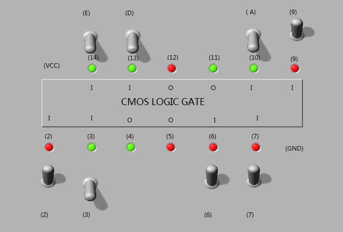

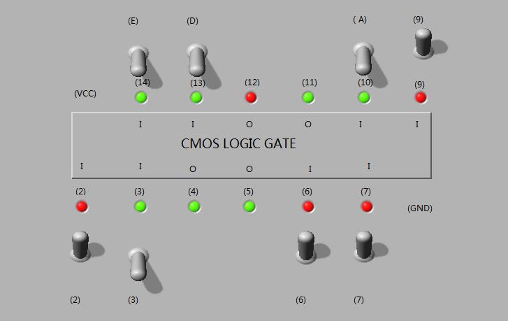

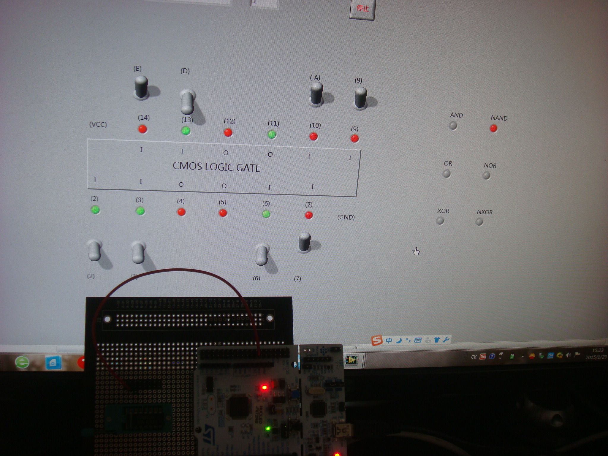

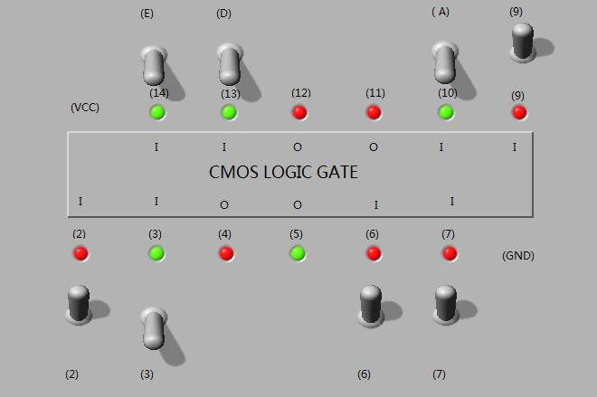

$ M" [) v9 r, k2 t4 E0 vLabVIEW程序界面截图:
# t* P  \' l! D' Y(开关设置输入端的高低电平,红灯指示高,绿灯代表低)
# T2 L1 o* z* r1 G! f. Z/ t# {" ]0 y; k
对照下4001(或非门),逻辑正确吗?- r/ V6 f! z$ T7 E; D0 }
( {5 t* p8 K: |/ m3 i2 P$ z2 }/ M2 H; R! I( C# ]! B% Y( L/ H8 Z* z

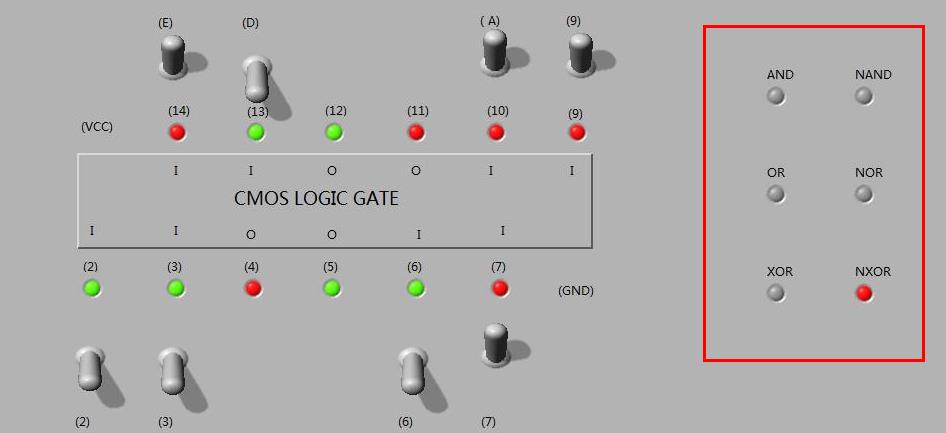

+ ^  O8 z# B8 R3 w. v来点有意思的吧。
: P  C4 t' X( k) `把上位机(LabVIEW的)程序改进一下,在原有的界面右侧加点指示灯,示意在的测试的逻辑门的类型(与非,或,异或......共6种),当所有输入端的开关,按图中设置时,右侧可直接给出待测的门的类型指示,直接上图:' A, G$ F% o. ]3 [2 [" v
' m0 {9 A. v, b; H& h" z# K( N2 C

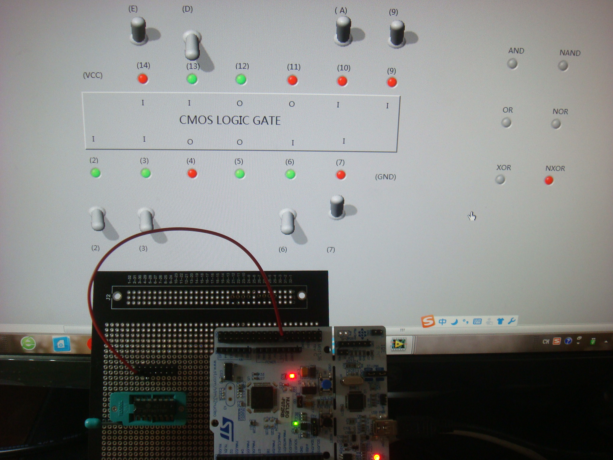

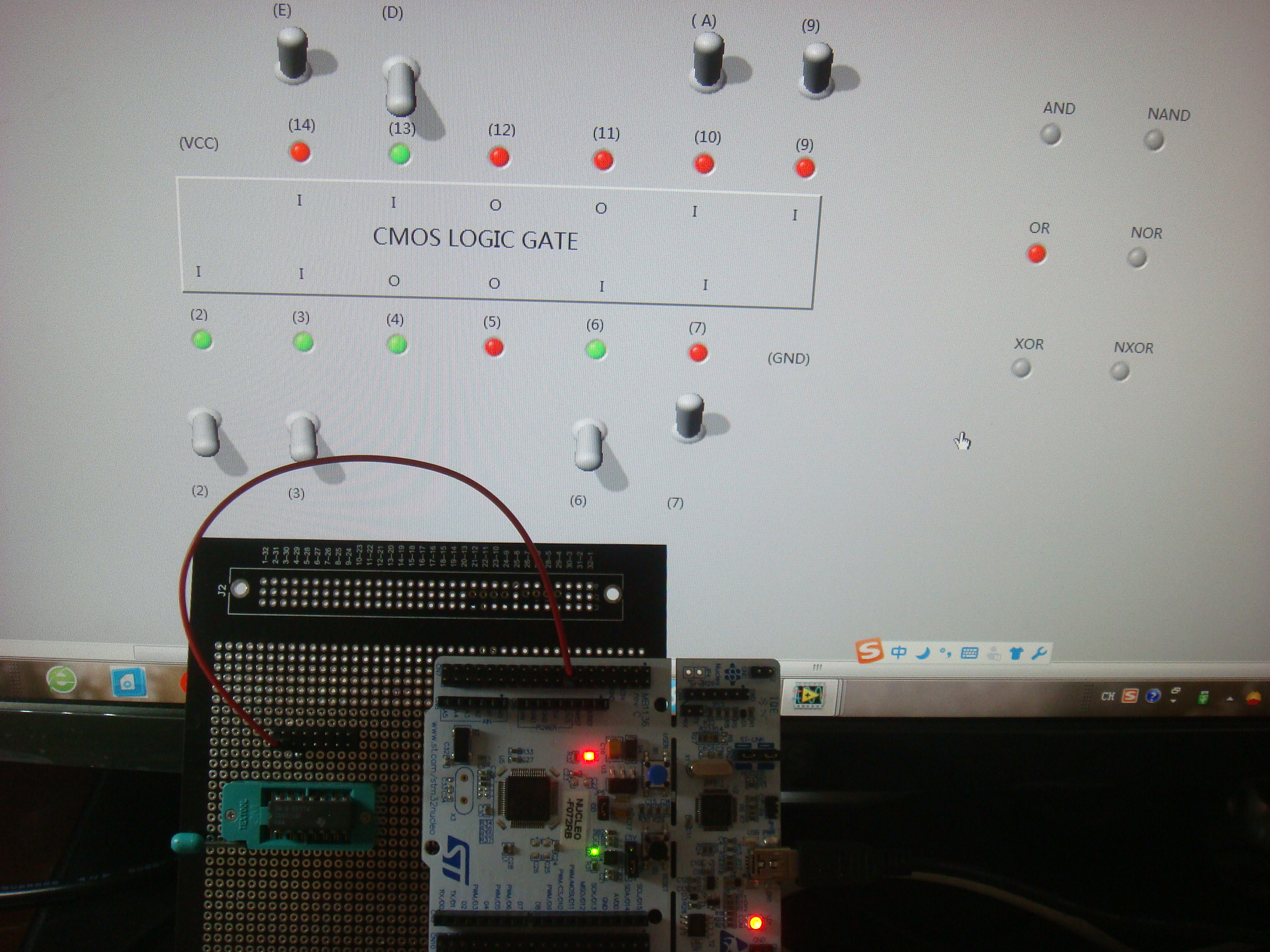

; {4 i, {9 K+ S3 H4 h来几张实拍的吧:
% i2 Q( q2 {0 \# O
8 i* @, J! ~( X: B& J# R(4071 或门 OR)
9 E( R* ?- @/ t
* a' i+ T( I7 v: ?% j7 t) p. @ DSC00787-4077NXOR.JPG
8 r1 J2 x* z6 x6 y+ o# h(4077 异或非 NXOR)" w3 n' f. j( H& D" W$ N5 ^' q) s
  Y/ O6 O/ L) k& j
DSC00780.JPG " j( Z) i+ U6 `3 R
(4011 与非门 NAND)5 K+ C, U, s5 [4 c7 o
