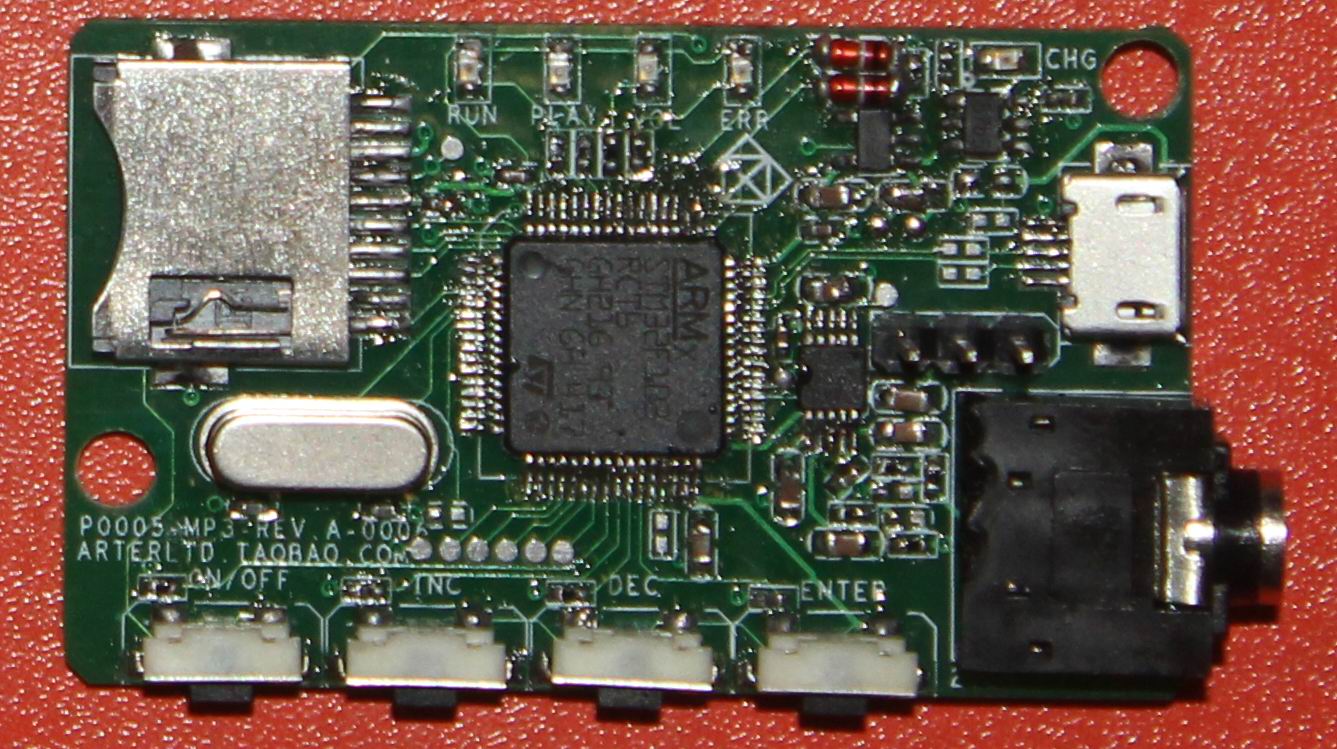

1.功能说明
(1)使用主控芯片STM32F103RC,资源72MHz、48KB RAM、256KB FLASH;
(2)使用I2S接口CODEC(CS4344),独立DAC音质更出色;
(3)支持多种采样率MP3文件;
(4)可通过串口升级程序;
(5)板载锂电池充电电路,通过MCU电源管理;
2.外观图
尺寸:长*宽 50mm*30mm

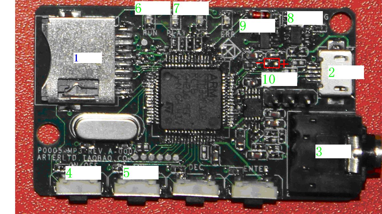

编号
描述
功能
1
TF接口
接TF卡
2
MicroUSB接口
接MicroUSB用于供电
3
3.5mm音频接口
输出音频信号,接耳机或音响
4
开关机按键
开关机
5
下一首按键
换歌,下一首
6
运行指示灯
开机常亮,运行
7
播放指示灯
播放音频时闪烁
8
锂电池充电芯片
锂电池充电
9
LDO电源芯片
系统供电
10
锂电池接口
接锂电池,图示右正左负

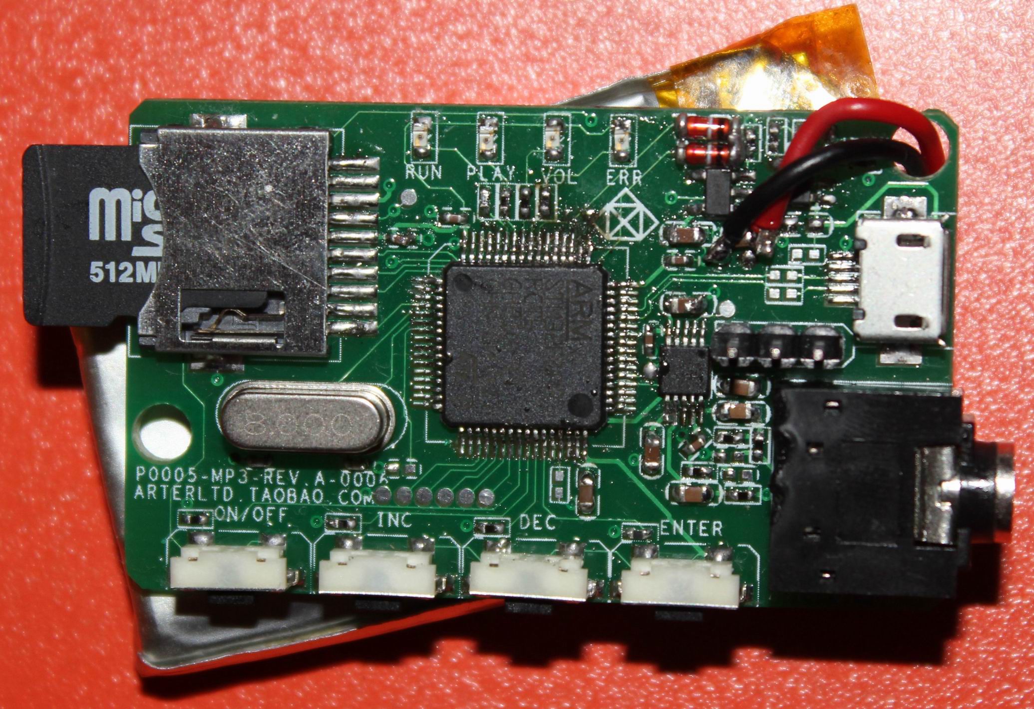

3.基本操作
(1)开机,用MicroUSB线连接至电脑USB接口或普通USB接口充电器,短按ON/OFF键(左边第一个按键),RUN灯亮,PLAY灯闪烁,系统开启;
(2)关机,短按ON/OFF键(左边第一个按键),RUN灯、PLAY灯灭,系统关机;
(3)换歌,短按INC键(左边第2个按键),切换至下一首歌;MP3文件需要放到TF卡目录下,不要建文件夹;
(4)更新程序,用USB转串口连接音频接口旁的三PIN插针,从左至分别为GND、TXD、RXD,然后先按INC键,按ON/OFF键不放,放开INC键,使用ST的串口下载软件更新程序。
