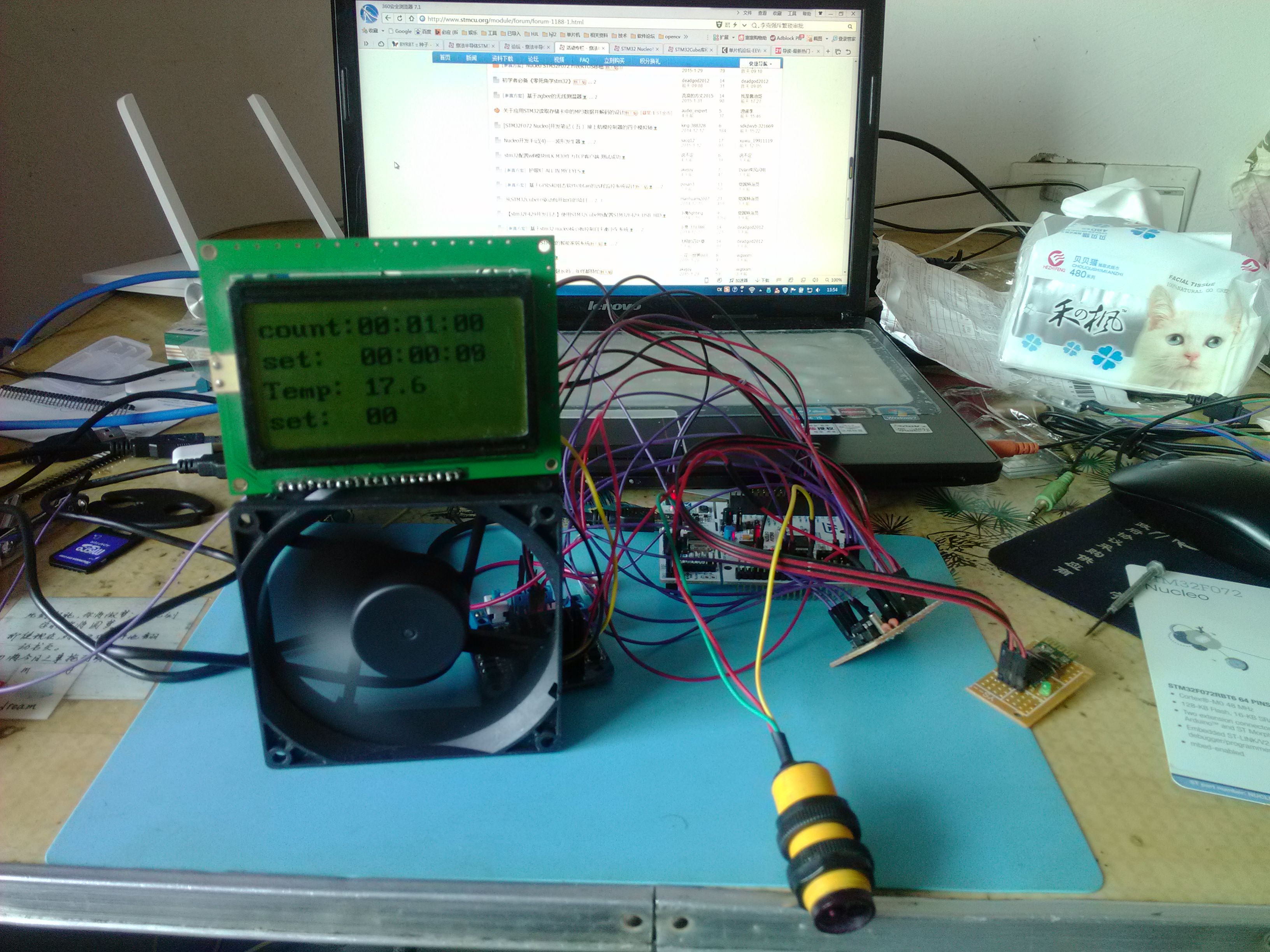

实物图如下:
; L' ~9 b  b! Q- t: X
! o5 i& P2 B) {$ w, s' f6 ^

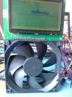

智能模式下,没人的时候,液晶显示nobody,风扇不转。

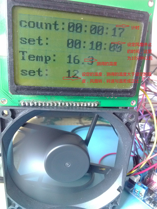

智能模式下:当count计时达到00:10:00时,风扇停止转动。

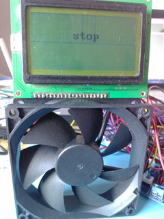

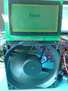

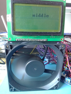

普通模式下(风速不受温度影响,与平常风扇一样):快档,中档,停止档,,
$ G/ N0 C2 x/ }) F  C. g/ l* s
. E* G7 g. |! ?3 Q, |

hjl240 回答时间:2015-2-10 14:29:48
wambob 发表于 2015-2-10 12:46
% v/ `& V7 l, |- c& A( R( S这个是粗略的啊,我还以为是用温度差调制PWN呢
2 k8 [3 I! Q6 K! r
温度差调制pwm也很简单,只要将那个if...else...转换成一个公式就行,比如在温度小于10度时,随着温差增大,pwm增大,当温差大于等于10度时,pwm占空比为100%,,则公式为当温差<10时,pwm=温差*(100.0/10.0);
# p+ B! O9 a, I" s7 r当温差>=10时,pwm=100。- c9 @% g2 e4 j% Z5 Y6 R9 J% |
hjl240 回答时间:2015-2-10 09:20:44
wambob 发表于 2015-2-9 08:56
3 e+ x1 F! B5 D4 o知道PWN啊,如何把温度差转换成PWN
- y4 _1 b& v  U3 x$ S0 {  U简单的实现方法就是用if...else...语句,
# K8 T4 c2 B, _比如
" l8 b& ^1 \  p8 E7 t% c; [if(温差==1)  pwm=10%;
. Z) ]( w$ ^$ w! L! e4 Oelse if(温差==2) pwm=20%;7 I, Q8 T% Z4 }$ O( h
$ m% G8 R! H% e: R+ q6 ~! m: _& r, z- oelse if(温差>=10) pwm=100%;
wamcncn 回答时间:2015-2-10 12:46:06
hjl240 发表于 2015-2-10 09:20+ k( i' M8 Z& t/ U
  c( ^. k, m; A7 g+ n0 V比如6 O7 W  @3 E; }- z- i& D- n
if(温差==1)  pwm=10%;
6 U( [8 u/ D; ~; Q7 z8 G这个是粗略的啊,我还以为是用温度差调制PWN呢
