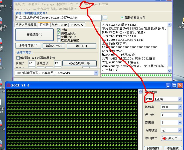

本帖最后由 _ilikerome_ 于 2015-3-8 15:54 编辑 5 O: ~2 V, v8 i, Q3 ^
% X4 m8 D* _' P+ |8 S* Y/ ]2 V3 A用的是正点原子的战舰,串口1既要下载程序,又要接收反馈信息,不巧的是PC端口的软件是分别对应1个,共2个,产生一个问题,即下载完程序以后,要先把下载程序的比如MCUISP的串口关闭掉,才能使用如SCCOM这些串口上位机4 K& }4 y8 ~" P' a6 b
小程序。
) J( d6 R) t2 C* P# p& g次数多了,感觉非常烦。
  N) [0 K& q# v又恰好,板子上还有个一RS232接口,可以连接USART2,特此:4 ~- v: l* a  K% M" `$ W
把USART1接口上,调试部分的功能放到USART2上。; }! i. p" n8 e+ R9 W3 f
现在下载完程序之后,就不用关闭MCUISP的串口了。6 n7 j) X- k' D! p+ L8 P; Q% |0 l
附件是源文件,具体怎么用就不详细讲了,太简单了。  y) K1 N' K/ P# H5 z

无图无真相,上传一个截图,供参考。' F8 T9 O4 L' q0 N* D
