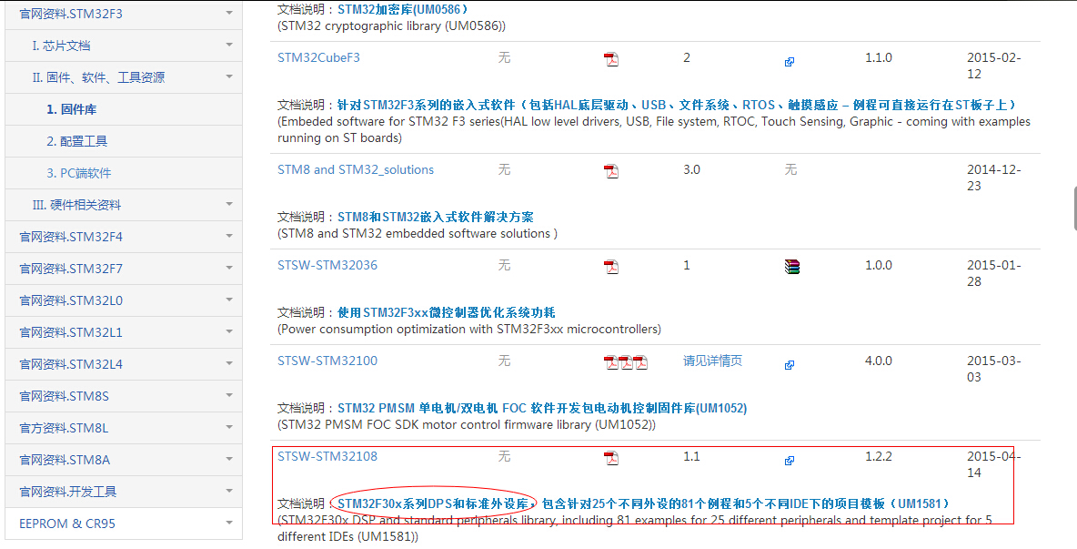

第二、下载标准固件库
8 ]- r# R) a- |" Y4 j: s2 b官方提供了的Nucleo的评估板,或者是demo版,用着很不习惯,自己的建解,有的高级发烧友就是用的CubM3  V) \: i8 A! Z2 F2 g
我提供一个连接吧,/ T8 W- C" g% I0 i7 t$ `& N# g
上一个连接:https://www.stmcu.org.cn/document/list/index/category-5328 s" d, w: @1 y4 U$ L  Q1 ?
注意就是下载我标红的,我可是第二次才看到。
0 N  Z# X5 _2 H6 M! |7 h4 J
下载
下载
, V! i: i5 Y( F: f$ B: I) F
. I! [- O4 S% _9 q0 i6 O我也是很笨,自己找到了网页,却不知道下载哪一个,后来还是问的自己的学生,自愧不如,老了,还要学习。* K. [; h1 k: {8 O  }

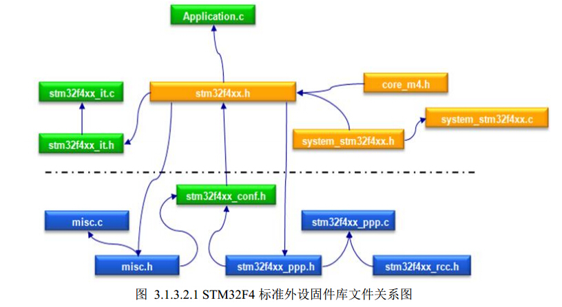

! R5 s# A9 w% N4 e0 h
我特别想说的的是,要理解固件库的关系,几层的关系。十分重要。我传了一个F4,其实一样和F3,% K0 `) ^- V1 P: b$ S/ W
关系库
关系库
7 S3 |: `9 V1 B& @2 ]6 J, Pcore_cm3.h这个就是 CMSIS 核心文件,提供进入 M4 内核接口,这是 ARM 公司提供,对所有
1 H# F; S2 ]7 q1 _8 E) [CM4 内核的芯片都一样。你永远都不需要修改这个文件.  s3 ]7 Q% f" p
stm32f3xx.h 和 system_stm32f3xx.h 文件
4 g! W! w2 C" \system_stm32f3xx.h 是片上外设接入层系统头文件。主要是申明设置系统及总线时钟相关
  i4 A, v4 b; O0 q& s的函数。这个里面有一个非常重要的 SystemInit()函数申明,这个函数在我们系统启动的时候都会调用,用
' }% m+ g9 V/ c$ g9 T来设置系统的整个系统和总线时钟。# O+ y  q1 a* c& r3 f9 ^: U' ?0 B
stm32f3xx.h 是 STM32F3 片上外设访问层头文件。2 v6 G7 Q& f: y
这个文件里面主要是系统寄存器定义申明以及包装内存操作,对于这
0 z! i  G/ I* x里是怎样申明以及怎样将内存操作封装起来的,同时该文件还包含了一些时钟相关的定义,FPU 和 MPU 单元开启定2 R9 b2 P8 M0 R
义,中断相关定义等等。) a0 h, b9 w$ s% S, V
stm32f3xx_it.c,stm32f3xx_it.h 以及 stm32f3xx_conf.h 等 文 件, j: ?, U& I" {1 z
stm32f3xx_it.c 和 stm32f3xx_it.h 里面是用来编写中断服务函数,中断服务函数也可以随意编写在工程
/ s7 J1 V/ ~5 \' O' }& l里面的任意一个文件里面,个人觉得这个文件没太大意义。
1 u  g- P/ w! @1 N( q. Q; Q7 p& Ystm32f3xx_conf.h 是外设驱动配置文件。 文件打开可以看到一堆的#include,这里你建立工程7 c, W" \$ b4 p
的时候,可以注释掉一些你不用的外设头文件。$ I. N8 Y& \2 h& X

风子 回答时间:2015-5-24 21:31:52
谢谢楼主分享,都是些基础问题,另外告诉楼主一下:
$ V4 r: ~- |- w. [: G, zM3(F1)进入主函数必须手动调用SystemInit();但是M4(F3,4)其实并不用,因为在启动文件进入main函数之前已经调用了这个函数,当然你在调用一次也没关系
北斗大苏苏 回答时间:2015-5-24 21:38:44
风子 发表于 2015-5-24 21:31+ C2 y; |) |1 a" A4 k, N
谢谢楼主分享,都是些基础问题,另外告诉楼主一下:* b5 k* z/ B. j0 t
M3(F1)进入主函数必须手动调用SystemInit();但是M4(F3 ...
/ e/ X6 B9 @# q0 l. l, f太感谢了,我是不是很弱呀
mouse_ 回答时间:2015-5-26 08:38:52
北斗大苏苏 发表于 2015-5-24 21:38, O3 e" u* P# d$ J- J
太感谢了,我是不是很弱呀
$ m2 O. f) q5 j这个应该和库函数版本有关吧,最新版本 在启动文件 里面都会自己调用 SYSTEM_INIT这个函数的
