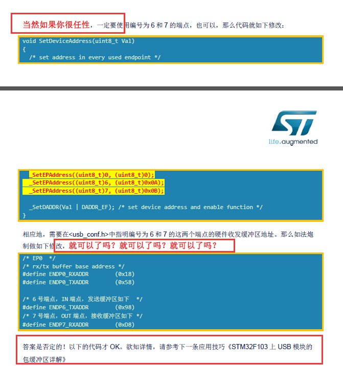

某客户使用STM32F103 的USB 模块做设备时和上位机PC 连接时碰到一个问题:PC 端驱动已经固0 |; e( h2 N+ y3 J% S
定好,是对下位机USB 设备上的地址编号为0x0A 和0x0B 的两个端点通信,从0x0A 端点读取数据,: }$ k0 m1 d, y' o, F
向0x0B 端点写数据。而STM32F103 的USB 模块只有8 个双向端点,能否支持这样的寻址。

点击下载文档查看ST专家解答:STM32F103上USB的端点资源$ @5 l8 d6 }# y5 }1 k& E
