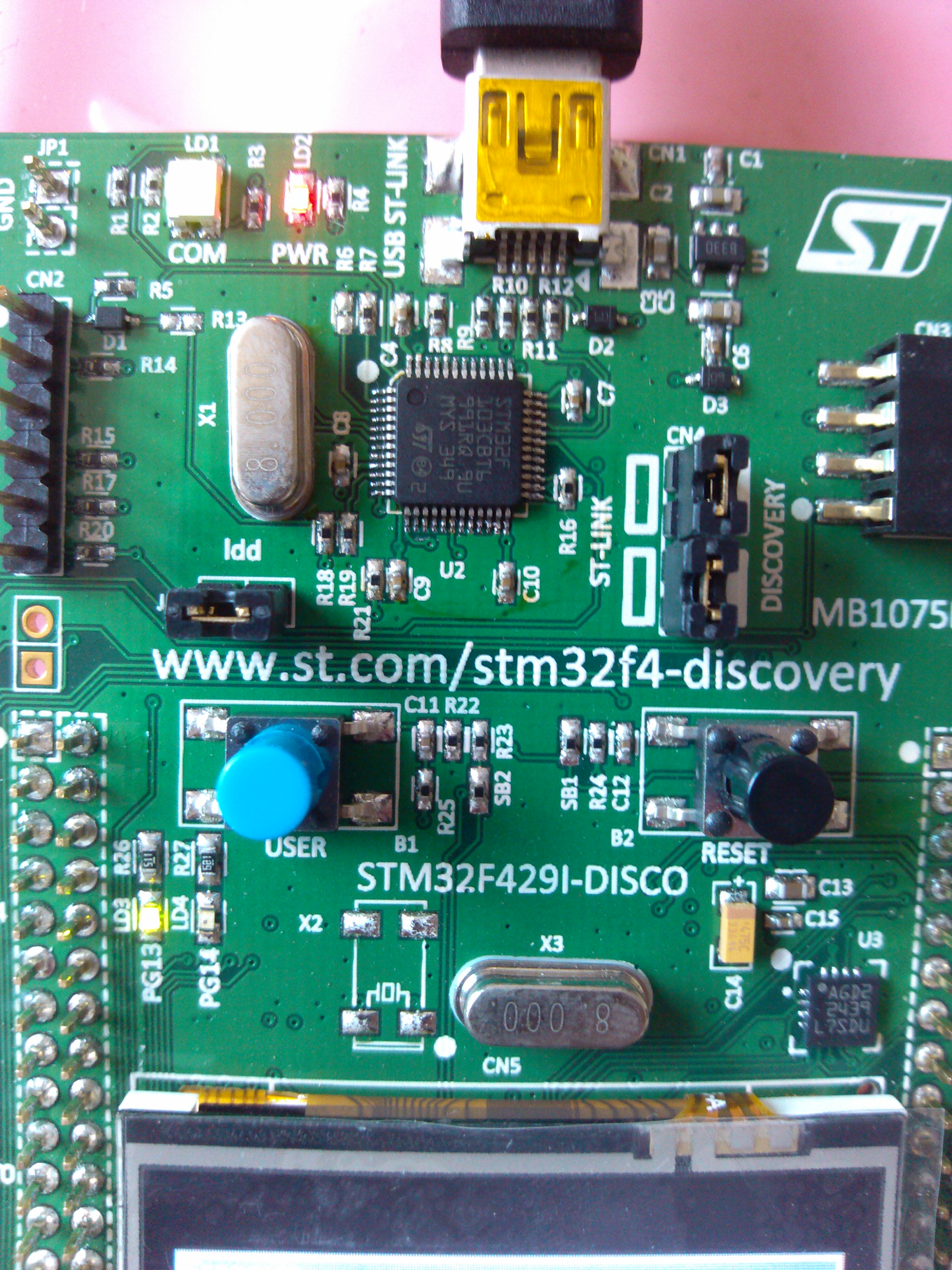

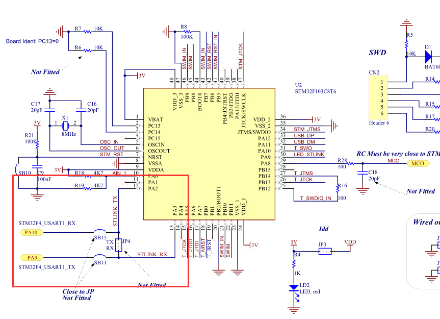

1.jpg + O: b& i- q, t, L7 f
F4 的调试芯片各引脚布局
$ `. h( J# F3 Q* ?6 {( l  U. z* [! G# }6 R/ X
9 [; D1 [+ ~0 d1 ~5 o, ~1 MNucleo 的调试芯片各引脚布局,基本都是可以兼容的.

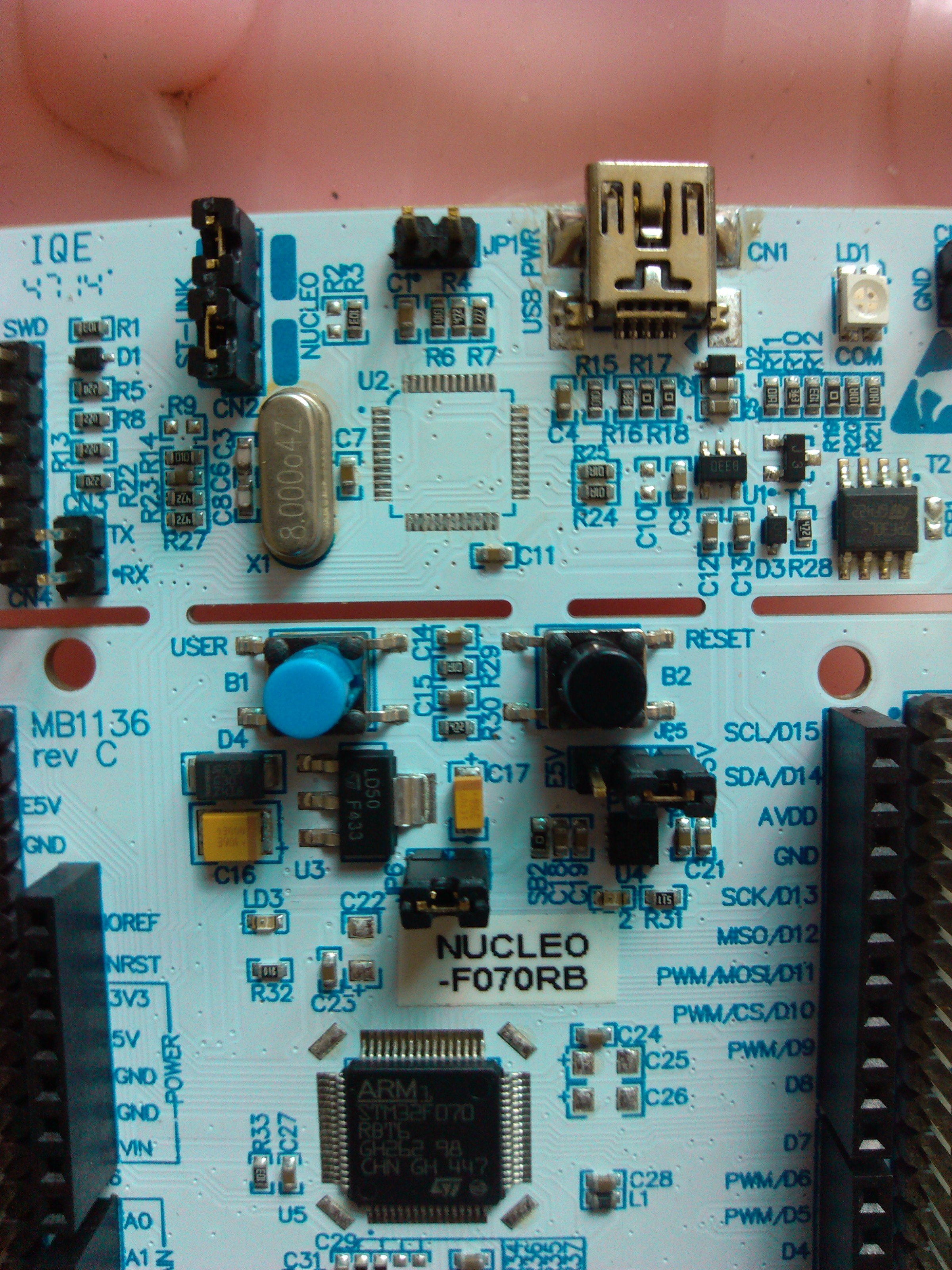

+ @: Y' T& H/ v% n! T
- l6 s/ ^$ e- Y9 _2 n5 E6 }3 S IMG_20150706_133305.jpg
$ I- l: F: c  T0 J% H+ O' u  o9 h& U+ W' R6 D& G9 `
把F070 开发板上的调试芯片拆出来
: s& z" C7 @- p4 h- S; Y/ I9 C. I1 a5 B& S
- U  q3 K6 q3 v8 |: e5 i
8 Z" [3 S" X9 o* P1 s0 h& l/ P4 v4 X替换了F4 上的调试器拆了替换上Nucleo 开发板的调试芯片2 v" J4 B9 \  O; L9 \) D; U9 y7 s

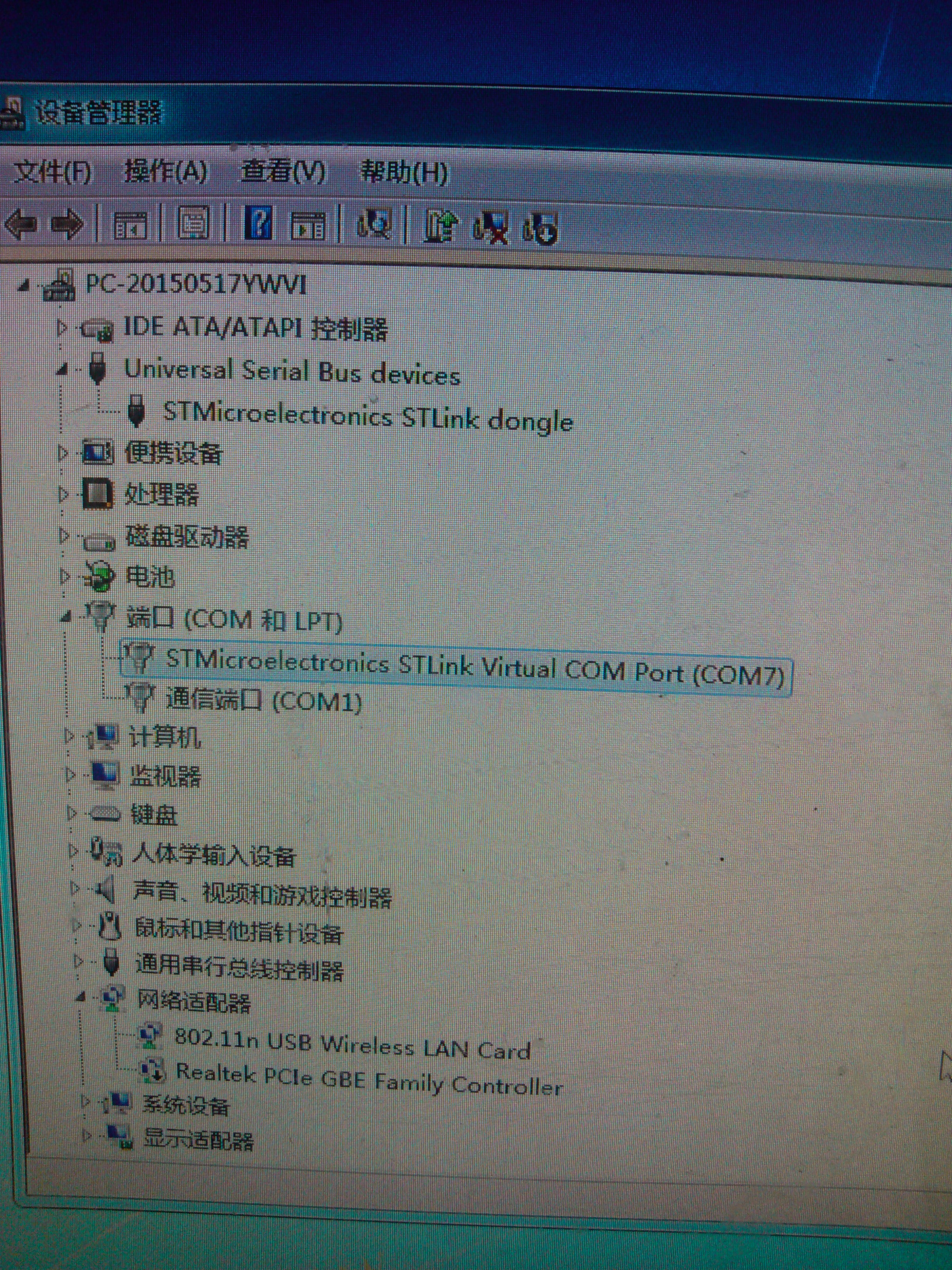

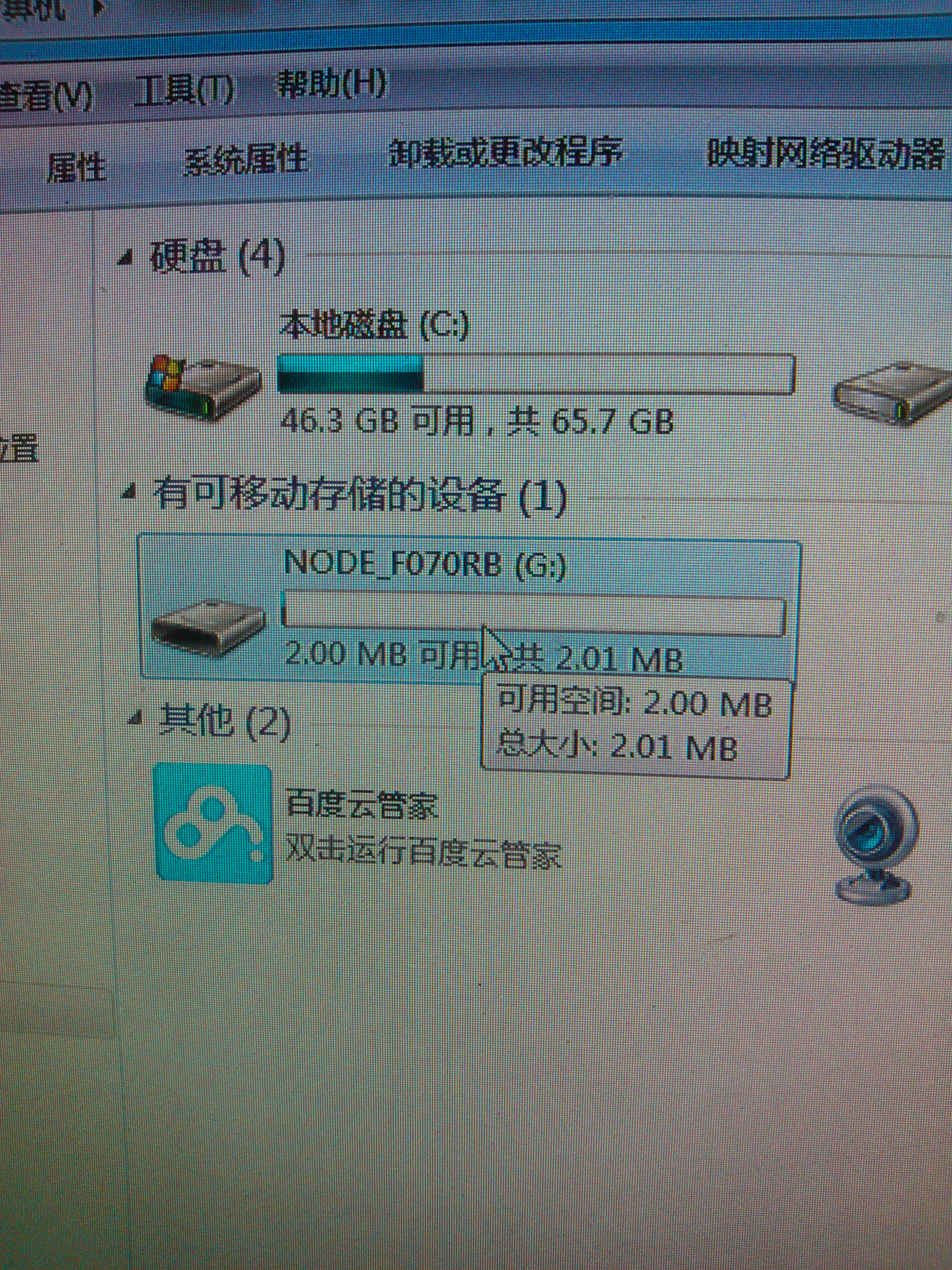

IMG_20150706_132019.jpg   V  Q+ T8 C) Y6 \2 i; C$ e4 k# e5 L
, V' |7 }6 _( _; U% }1 ]- ^) H替换后上电硬件及驱动都正常.  s8 n* E9 z8 [" _
+ n0 b% S1 O9 f/ t! F
7 O; N* i" Z) x$ k/ e

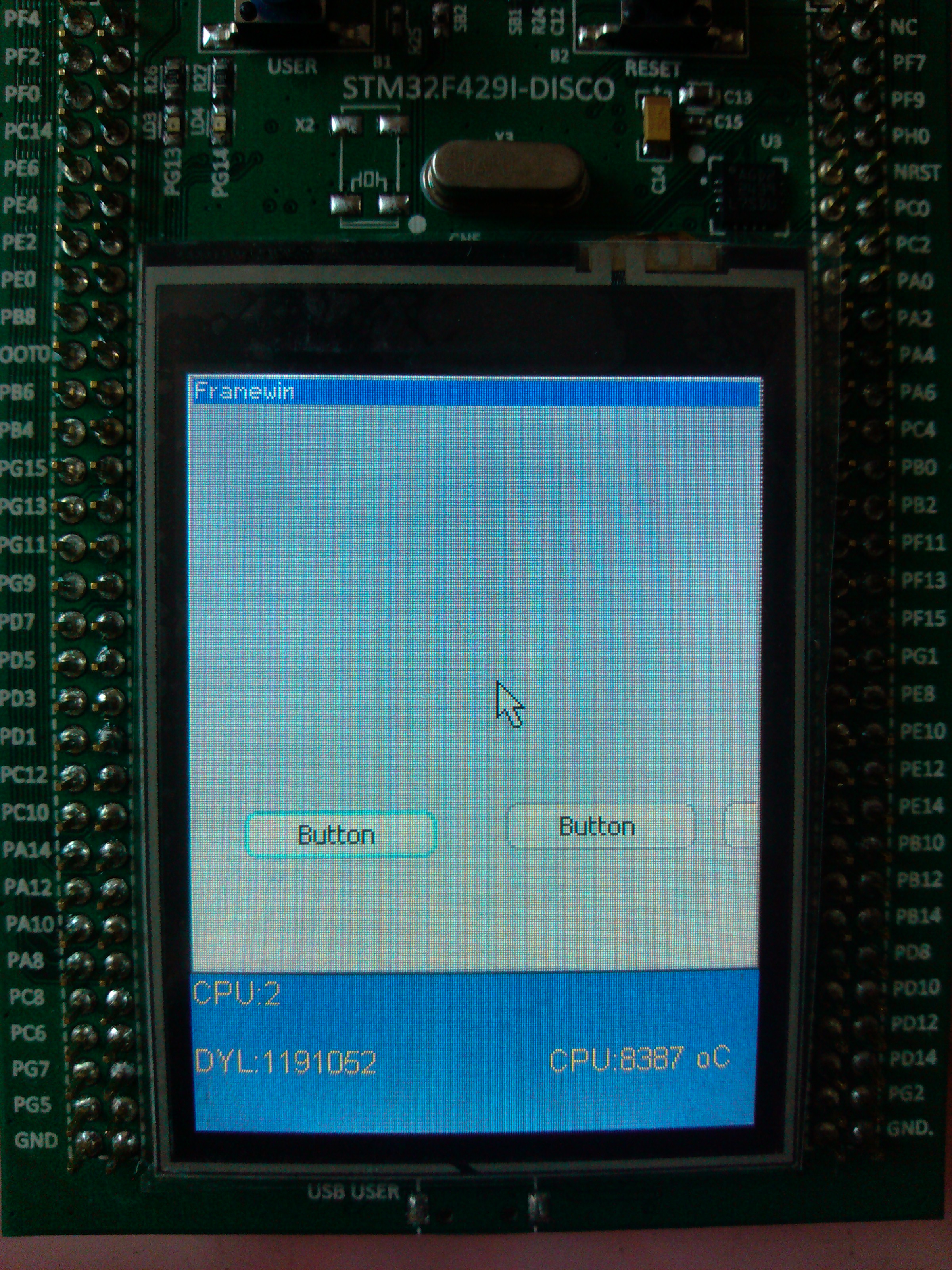

5 H  p4 X& c# U, c  R. d可以看到容量为F429ZI 的容量为2 MB.$ s$ U4 t' Q5 P
4 ]& K1 M1 |& U; u
! W3 g" F6 h7 Q! _+ p
6 I. K$ a( e- J) @
+ b! N. K/ z5 D! n
/ Z: K1 E* I1 h! P

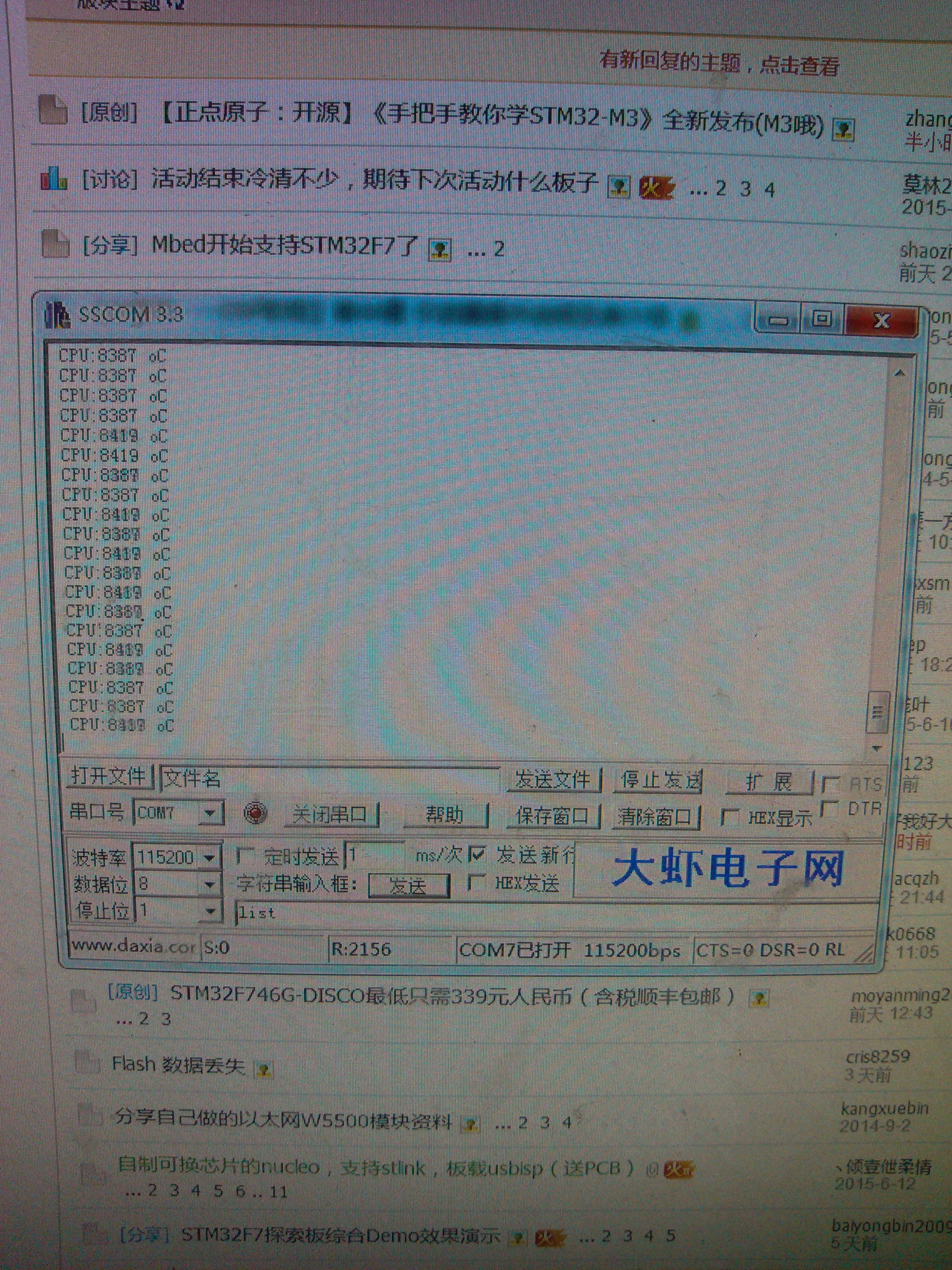

4 R0 r# i0 t  Y% A串口接收正常的数据. 下载调试程序也都正常,事实证明是可行的.如果谁有调试器固件可以刷Nucleo固件进去的话就不需要替换硬件了.

mark0668 回答时间:2015-7-6 13:45:22

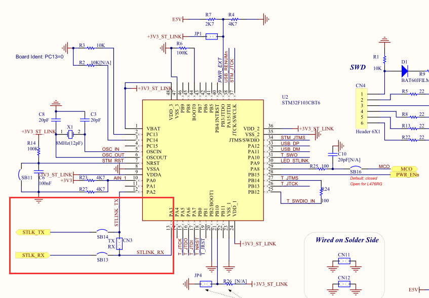

替换好硬件,再把 F4 板上的 SB11,SB15  短接上串口就可以用了.
