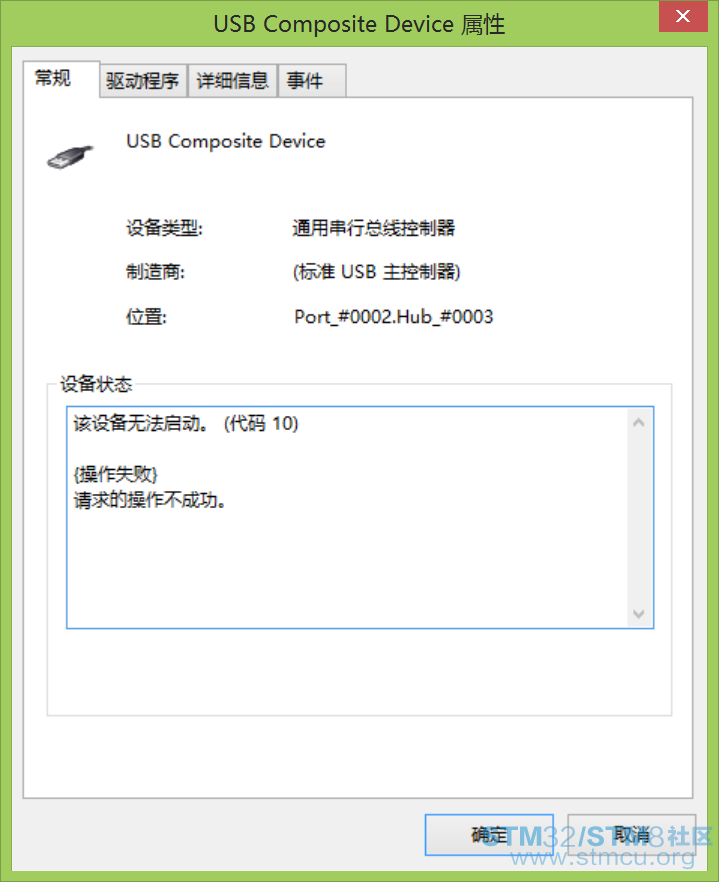

IC :STM32F411RCT6; ^. h+ x" e# y* F
实现功能:USB转UART发送数据
# W1 E1 b" N6 u5 f8 _/ W* F现象:如图所示,不能枚举COM口,出现的是USB Composite Device,出现这类问题有什么办法解决?0 b' m! J& ^6 r# e' S5 W

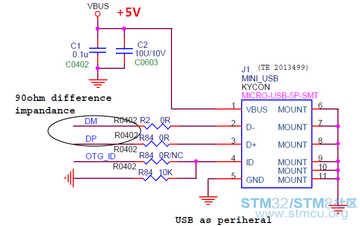

环境:采用内部HSI时钟,未外接晶振!OTG_FS模式。SDK:STM32Cube_FW_F4_V1.7.0,原理图如图所示:. u; A0 M1 D/ t5 I8 j# o6 w7 A

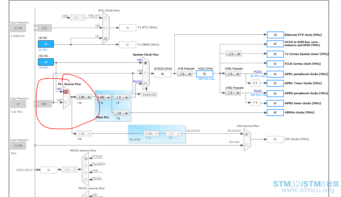

本帖最后由 watershade 于 2015-8-3 22:06 编辑 8 R7 E) g+ b! I/ _% V3 M& \
/ y, O$ v0 E+ n, q; z
cube生成的需要改一下.s文件分配的heap和stack大小。但是用HSI做USB似乎本身就不行吧。因为PLL必须使用HSE而不是HSI。用cube的话注意: pll错误.PNG
2 O  t# ^( u* V$ X  Q当你把鼠标指向红色的地方会有提示【PLL Mux should have HSE as input】。但是如果你给用HSI我没有试过,应该精度不够吧?不过没有调查没有发言权,你再试试,如果碰了壁,记得反馈一下经验吧。
