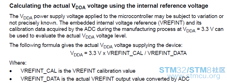

2 O( p& E3 w8 e  Z4 ~首先,我们翻开F030的DataSheet来看看(F030的DataSheet:DS9773)& ?4 F1 e8 s1 y" F" M7 D
1.png 7 d4 z) l6 M4 Y& Q3 Q
2 Q: E4 w" Y' }  H* h0 K( M看看这段英文,大概的意思就是MCU有一个内部参考电压,是和ADC通道17相连的。ST公司在MCU
7 D8 @4 g3 A+ W" [生产过程中,会在这样一个环境下对MCU作一个校准:
5 I$ C) s0 M6 {7 `8 ?温度30度,为MCU加上较为精确的3.3V电压时,获取ADC CH17的AD值Vrefint_cal,并且把此AD值记录- v9 K" o% @. P* [1 D
到MCU的内部存储器里面作为一个只读的数据,作为参考。此数据地址为0x1ffff7ba,长度2字节% s* _, t' Q  x  |" ?# L

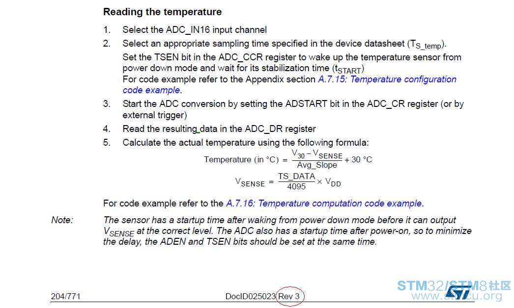

然后呢?怎么用呢?datasheet就没下文了,好吧,那我们再去查查Reference Manual9 b+ C+ g( P1 h
找到STM32F030的[RM0360],找到ADC这一章,204页(我这个是Rev3的)' m# B' E3 N9 F# t) ]
2.png + {. b, e+ x; O$ g3 g- i0 s
0 t6 @$ F: e# Z! e& U* D, R1 w
我想说:然并卵!!!# J  I" q6 E: z, k0 ]

- O7 K0 u8 P7 ~8 i看到这里我突然无语了,只讲了内部温度如何求得,居然没讲内部参考电压的用法!!!
7 [% L: I( m! n9 \所以我说ST的文档坑呢。。。& h. F6 U1 {4 ^4 O' x3 m

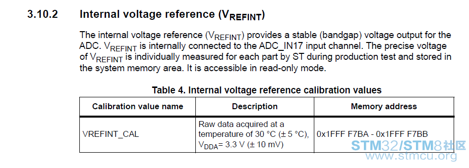

不过还好,我发现虽然这个RM0360里面没有提及VREFINT的用法,但是另一款MCU
; H+ I) }1 j- g) w0 mSTM32F051的参考手册里面有说到:' [" Z$ t" D8 Y/ F2 E
. f5 I( j, k. s+ A) K打开[RM0091]" @* v% y5 G. l# R( @; P
file:///C:/Users/Administrator/AppData/Local/YNote/data/qq64CFFFD5BCF5D79E15E658E5AFC24512/b7f2c021c1b1452b8ee1cf39f729f6f9/clipboard.png
4 h7 i# }: ?; [( Q1 ]9 k) k$ ~: C/ p1 y: C  G0 j: R: a
终于找到了用法,这段英文大概的意思是这样的:
5 r- L8 ^! `. z$ Q) D" I% h8 IVDDA提供电压给MCU(MCU能工作的前提条件),但是VDDA的值可能是波动的,或者我们不能知道) M4 T! g/ d/ S- `1 H7 J
其精确值,那么内部的参考电压VREFINT和记录在MCU里的参考值会帮助我们求得当前VDDA的精确值
, J2 X3 e5 Q! o' n5 e并且给了一个很简单的公式。" j* l$ b0 L5 i9 C
VREFINT_CAL 就是前面提到的生产时记录到MCU内部的一个数据1 |- n' [9 C' o, D7 y1 d* Q
VREFINT_DATA 则为ADC CH17采集到的AD值

3 G3 T+ |, s% J* c自此,我们终于知道这个内部参考电压是怎么用的了,简单的讲,就是:
7 k: L* L0 H$ u, F当我们无法知道当前VDD的值到底是多少时,可以利用ADC CH17采样值- l' F; q) g6 l4 [% f
以及MCU内部的参考值去求得
' o) o: @5 C# a, D! H
- z) B! K/ a* }2 k" S& C
% I0 ]" D+ [  b" M" Z, h& H$ h此方法,我已经做过实验了,F030和F051上都试过,并且应用于实际产品(估算电池电量),准确性还是挺高的。
& Q+ @$ d9 M: L: l8 k- _3 u
