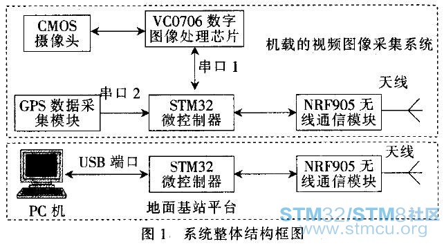

本系统包括机载的视频图像采集系统和地面基站平台两部分,其结构框图如图1所示。系统硬件由摄像头模块、GPS数据采集模块、STM32微控制器和NRF905无线通信模块构成。
* H; k3 P: g9 R
该系统以STM32F103RBT6微控制器为核心,机载微控制器通过串口1和串口2分别与VC0706图像处理芯片和GPS接收机进行通信,主要实现以下几个功能。$ X& c" K. r( L% a* Y3 d6 E) @6 k
(1)机载微控制器通过控制指令控制VC0706图像处理芯片实现控制摄像头拍照、图像数据压缩以及数字图像传输等任务。
; g2 K4 n% r# s8 C" C8 ](2)机载微控制器将GPS接收机发出的数据按照国家标准的GPS接收机数据输出格式(GB/T20512—2006)进行解码。再将采集到的图像数据和GPS数据按照事先约定好的通信协议通过NRF905无线通信模块与地面基站的STM32微控制器进行通信,基站的微控制器再将数据通过内嵌的USB接口传送到上位机上。由此,实现了图像和GPS定位信息的采集、传输和上位机显示的功能。

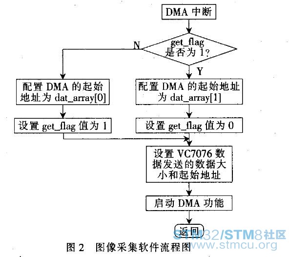

图像数据采集需要克服数据量大、传输实时性等问题,同时,需要考虑到STM32微控制器内部数据储存容量有限,对图像数据需要进行分批传输。数字摄像头采集一幅480x640的图像数据量为307 200 B,而经过VC7076处理芯片进行压缩率为30% 的压缩处理后,数据量可以减少为92 160 B左右。STM32微控制器的串口传输速率可以达到115200b/s,STM32F103RBT6微控制器的内部数据存储器只有20 KB,无法保存一幅完整的图像数据。由于NRF905无线发射模块每次最多发射32 B的数据.因此VC7076中接收数据只需要微控制器发送起始地址和结束地址指令即可。所以,在微控制器的软件设计中定义了两块容量为1 KB的数据存储块,并且在接收数据时使用微控制器内嵌DMA模块。初始化时,设置DMA数据为串口数据输入,这样每当微控制器的串口接收到1 B的数据, 就可以通过DMA模块自动地保存到相应的地址中而不需要微控制器内部CPU的参与,这使得CPU可以空闲出来进行发送部分的处理。当一块数据接收完成后,会触发DMA 中断,CPU就可以在中断中重新配置起始地址和结束地址,使得微控制器能够循环进行数据接收。在程序中,首先定义了一个用于数据接收和发送的结构体,其中的数据成员是两个容量为1 KB的存储数据块和用于指示接收和发送所用的数据块指针。数据接收的软件流程图如图2所示。
5 D1 Q! Q. ^& S( R
4 F/ y; ]  o/ V3 A# I- a. J5 @
该软件程序初始定义为:5 Z4 S$ {0 G9 G. `0 s9 V/ h
struct Image_get_send
' f1 D% M! g8 f3 `9 b9 E{
8 x  H: e  g8 r9 K3 K1 q; B  I# ounsignedchar dat_ array[2][1024];
$ ]: t  q  `+ ^  `0 v4 x/ ~! \1 Kunsigned char send_ flag;
4 E& B8 t( ^  ]% U$ Funsigned char get_ flag;2 v; L" _: I6 b7 W6 F( ~
}  D& {3 E8 {% R9 D5 w$ b$ R

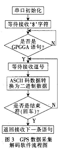

由于GPS接收机发出的数据以ASCII码的形式发出, 并且按照GB/T 20512—2006标准进行信息编码,因而需要对从接收机接收到的数据进行解码从而得到能进行处理和识别的数据。GPS接收机采用的是Gstar GS一89模块,该模块能够检测当前位置的经度、纬度、海拔高度、标准定位时间和接收卫星数等信息。GPS接收机输出的信息是以语句的形式进行发送的,总共有5种语句, 每条语句都以$开头,并以回车结束, 同一语句中的不同数据之间采用逗号隔开。其中,GPGGA 语句包含当前的定位信息, 也是应用最广的语句,因而,对GPGGA语句的解码最重要。GPRMC语句的格式如下:
0 W( I$ r) n. ?0 U) |, W2 t8 \$GPGGA,(1),(2),(3),(4),(5), (6), (7), (8), (9),M,(10),M,(11),(12) ★ hh(CR)(LF), t* B8 R' {! l9 V& T4 a4 y3 J
其中,(1)表示定位时间,(2)、(3)表示纬度,(4)、(5)表示经度,(9)表示海拔高度。对上述数据的解码是系统获取GPS数据的重点,解码的软件流程图如图3所示。$ z8 N+ x0 P% N0 B. G
