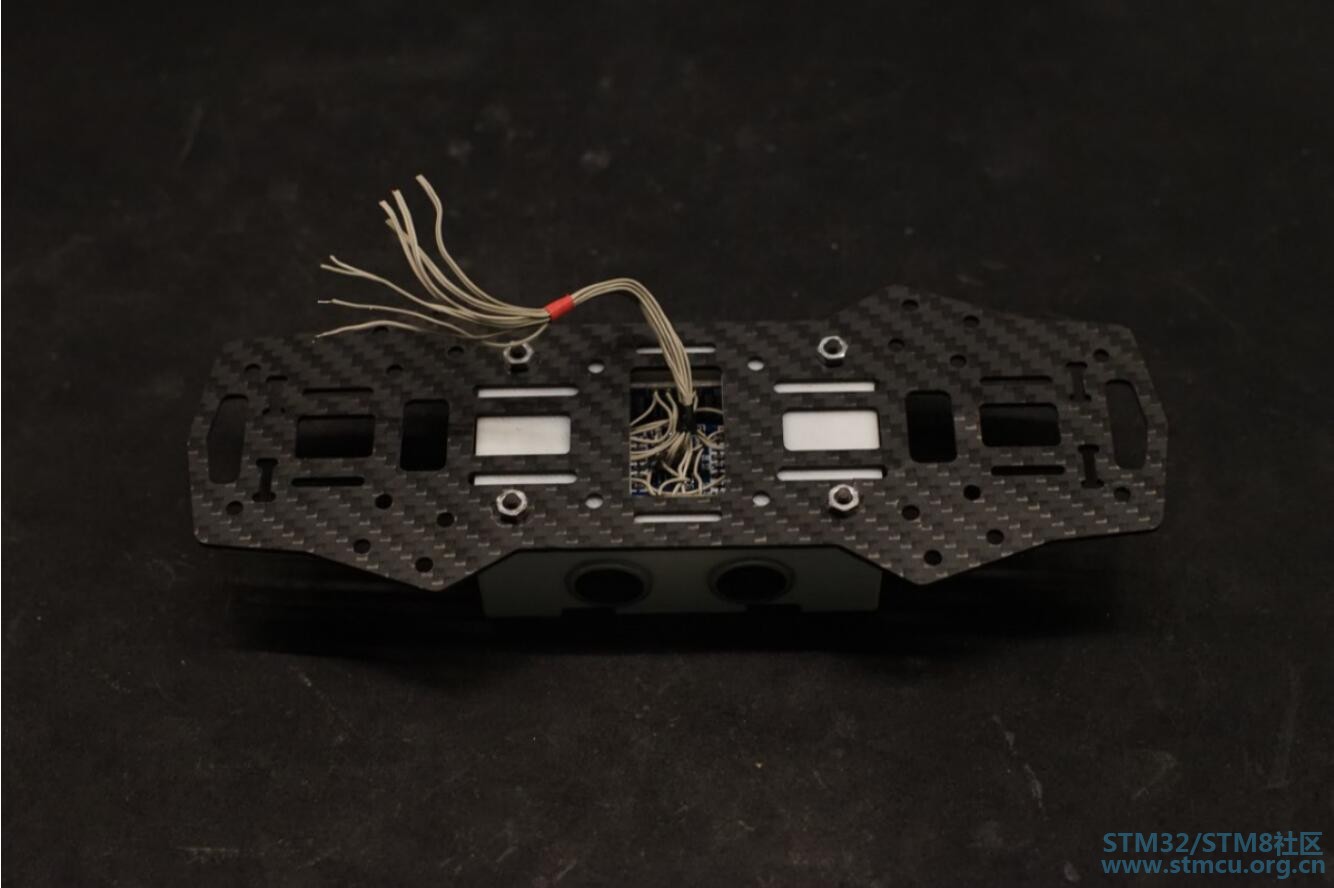

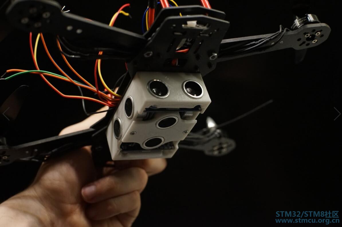

3 `2 N+ M! z/ e, A* z) l一种利用超声波传感器检测和避障的系统
, w+ U4 x- U. v, s
* X/ |2 D) \; c1 G0 r5 \* n 8340451492984758811.JPG
3 x0 R: q& ?- F; I: O4 W7 J
, L$ k: ^" Z* S& ^2 M/ ]0 s描述/ F' e  Y! b" H

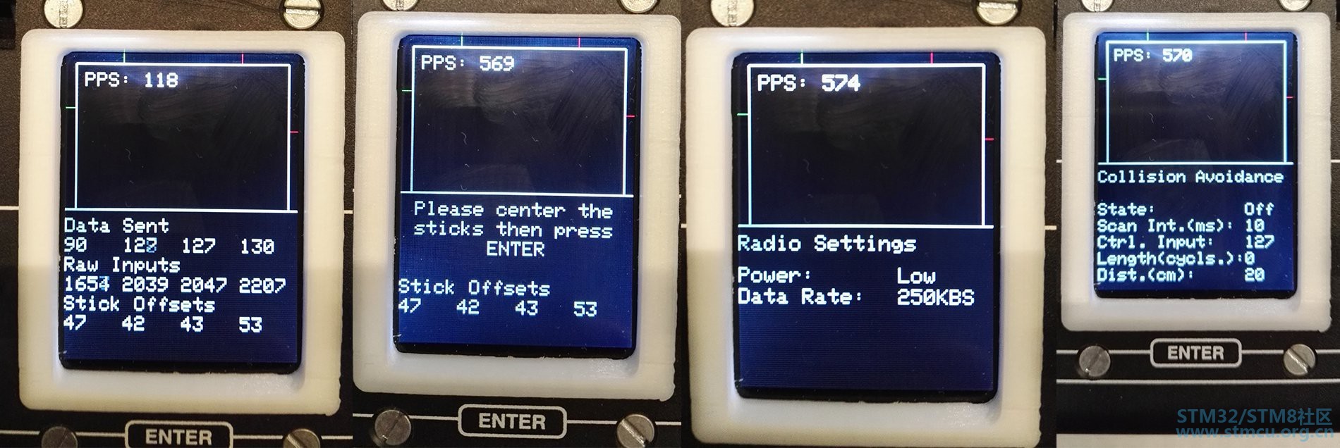

来自传感器的数据将分四路发送到RC遥控器,RC遥控器在IL9341显示器上显示周围环境。

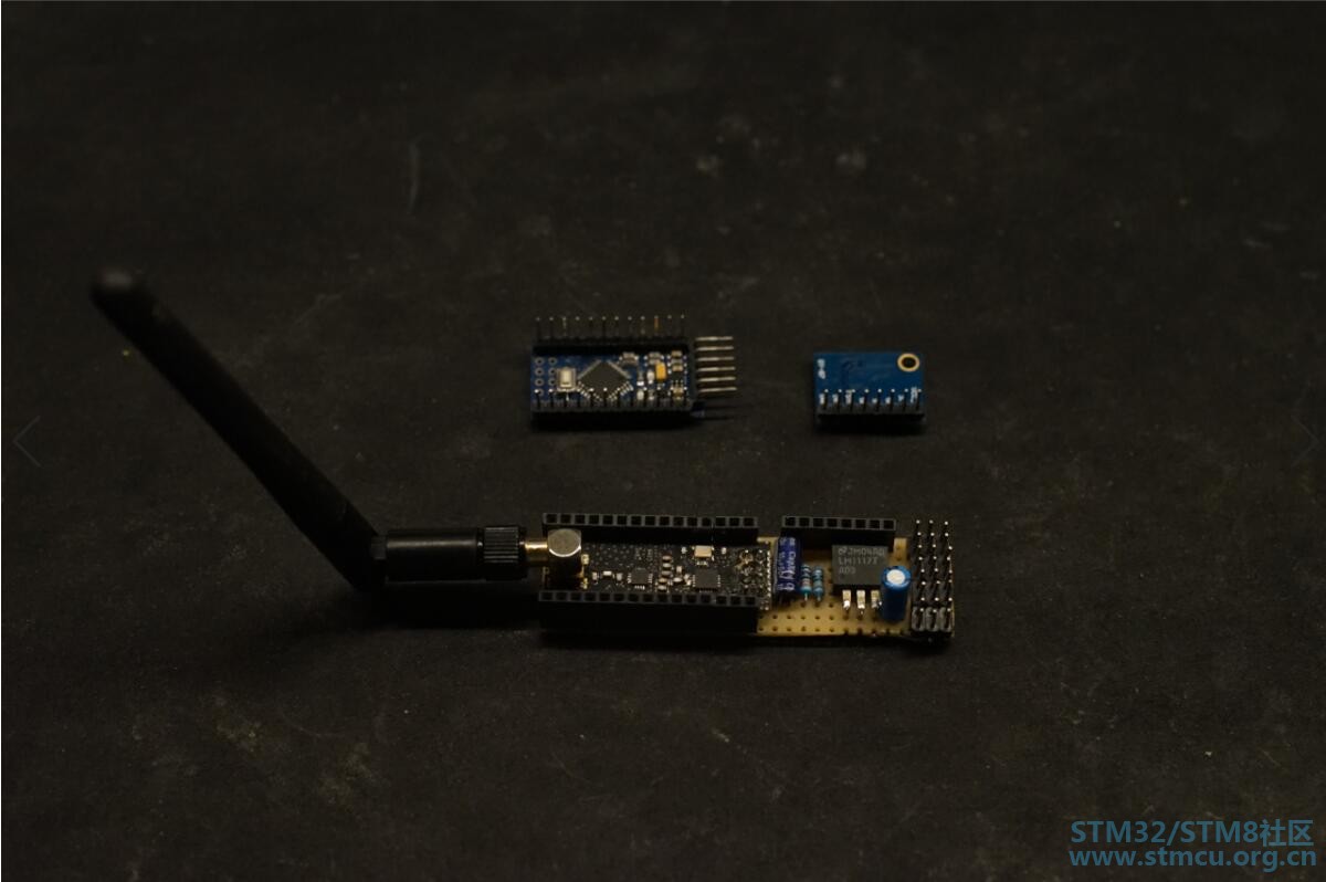

' j) \: H# a; J8 L8 Y! ~. n接收器0 @" G1 W7 b! i. M  t; \
它有一个由arduino mini、mpu6050 (gy87)和nrf24模块组成的接收器,。它可以接收,也可以发送。5 T, ^2 S9 n& G7 B. l2 X6 p
这将用于将来自mpu6050和HC-sr04s的数据发送回遥控器,并在那里显示。- N+ H5 E9 [1 u
8 f+ h: X, X& T6 g2 p$ z. T) t/ b5 e+ l 5346201496437374153.jpg
6 \0 G4 X0 q" C* s% F遥控器6 p- H4 F9 ~+ }' ^( g# C/ K- s
它由STM32f103、NRF24模块和ili9341显示器组成。& S) o/ C# h5 {3 N4 A- e
数据在这里被处理,周围环境的图像将被绘制出来。
7 G; i$ k, y  M0 L3 q此外,这些数据还可用于控制四轮车并避免障碍物。

我在读取超声波传感器数值时遇到了相当大的困难。我怀疑可能是螺旋桨的影响。. E' z/ R2 I/ k
- ^6 R' d; E# A+ L% o. p! G: T6 m8 N
经过一次测试,我需要重新画板,看看如何准确地读出离地面的距离。# `& v8 ^, P2 S9 M5 q0 W! |

$ C7 q( D8 s2 [. J我添加了一个菜单,可以精确控制离障碍物的距离、前后俯仰的时间、扫描间隔和接收器上检测碰撞后的前后俯仰值等,当然还可以远程关闭和打开。

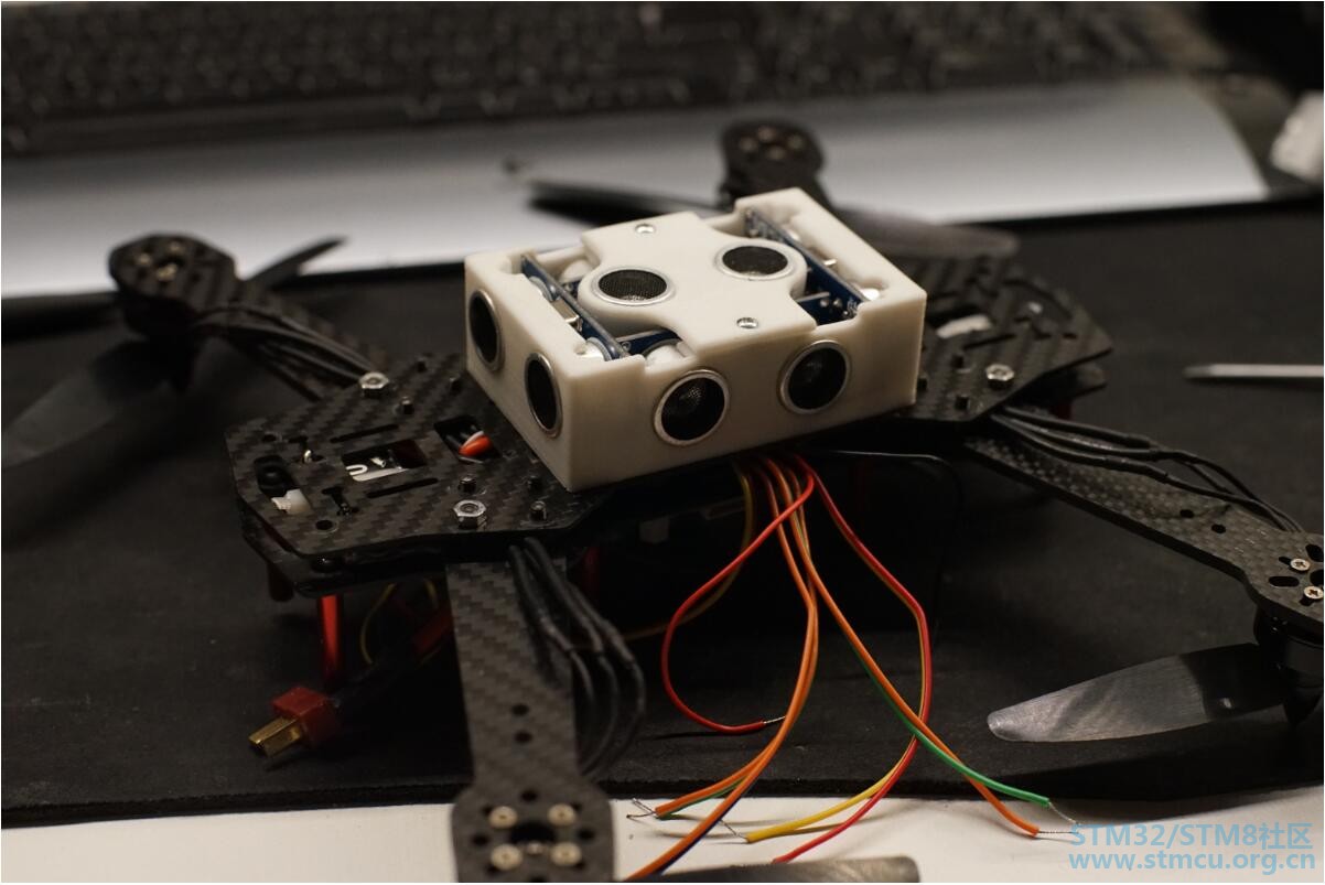

* ?( t6 f% q; t" t现在我终于可以测试碰撞检测是如何工作的。它有间歇性工作,它会将四轴的高度设定为一个设定值,使其稍微远离障碍物。但是超声波传感器很难正确检测到它。* c" z7 _7 N& s1 U
) J- W/ g/ f3 M* Y

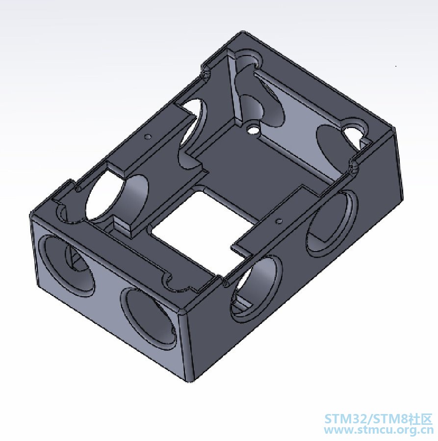

超声波传感器的位置似乎并不理想,因为可能有些波,会从四轴的底部反弹。& J5 T( ~# j8 e, N5 t8 o/ G. L
4 Y2 r/ B. t0 Y* g8 M6 ^: K' }更多的测试
  @  `3 S$ a3 t' h9 p: n1 i2 ]经过几次飞行后,很明显超声波传感器有问题。! B/ |+ ~% \7 h7 f
它们在地面上工作良好,但是在空中,随着螺旋桨旋转,很难检测到任何东西。这可能是由四轴飞行时产生的噪音和气压引起的。+ ]. K2 x/ o* K; H

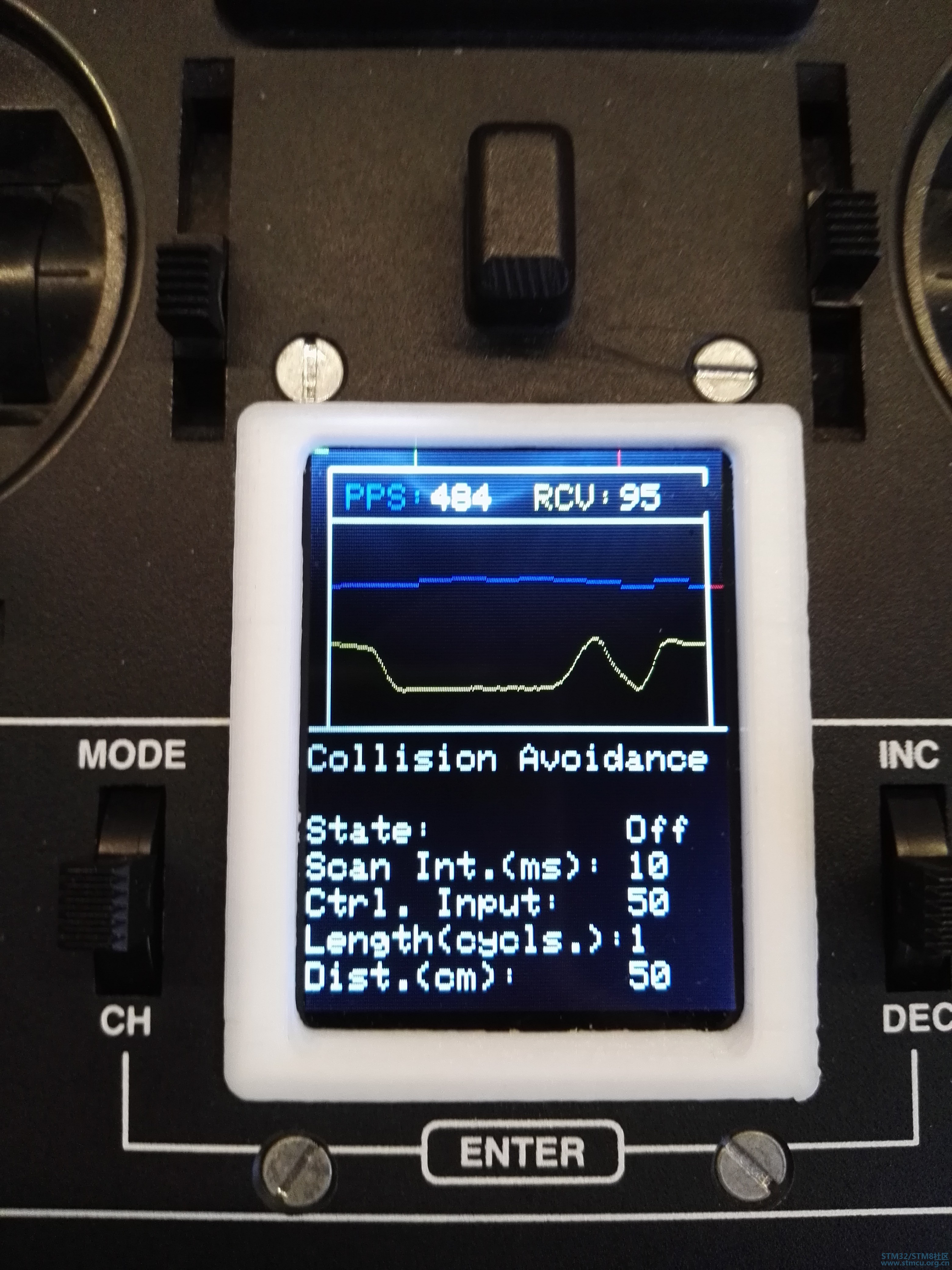

0 m+ ]- w6 I! C: u5 j( l! D0 A2 ~初步结果4 [7 \$ o6 m& U
我在我的控制器上增加了一个绘图功能,这样我可以在飞行时看到输出。
% |5 a, B- r& g' O* i8 M9 O/ I这样做,我发现超声波传感器只能探测地板上0 - 25厘米的距离。草地上更糟。
5 d$ m! n% F' g3 d- q  m: F再往上,螺旋桨的噪音影响就太大了。现在我最多可以在20厘米的高度工作。
( K. T: j( q0 {$ Z6 u5 d: Z) l2 |; ]( b- S1 ]* y
当达到指定高度时,四轴通过将油门降低到控制器上的指定值来保持高度。8 L( v- m+ v/ D, }, o2 A: [0 y" m( g4 H
这只是一个粗略的比例控制器。一个合适的PID控制会效果更好,但是现在传感器问题必须首先解决。! h" }* K, U" O* o: y" T0 s' l0 V  [
1.jpg # Q: s  \7 W$ }3 l7 i
PPS :每秒发送的数据包,RCV接收的传感器值以厘米为单位4 A& O' m( h9 e- Y' _2 |5 M  @
