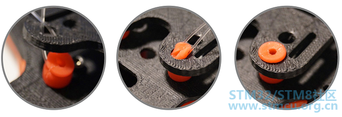

  T* L. S4 s1 K  n相机板
7 n, f, h1 F& J4 ]
6 q* b& a9 Q9 b1 o要添加相机板,您将需要4个橡胶阻尼器和打印相机板。要安装相机板,需要将阻尼器插入顶部板的6MM孔中。
/ i, G- s3 }5 j, b! P( t/ Q5 j
+ S$ U0 M, i3 m2 Z& ]1 m现在添加相机板插入阻尼器到板,这个很方便。
6 ]/ f0 n2 y2 z9 ]' |+ d* X. T5 ^; K0 y
用尼龙绳,把它穿过孔,绕在阻尼器周围。然后轻轻拉动阻尼器槽,同时摆动一下。
( P% o  V' ^7 P/ P7 Z8 _
: z3 ~7 T$ Y9 N1 j8 f7 G; `: @! a
完成
