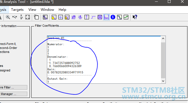

FDA生成的滤波器滤波器参数本质上是,冲击响应函数,两个系数矩阵,他这里还有一个增益Gain,我们用的时候只需要把这个转为差分方程就可以,下面我直接贴上代码  _  W7 H( Z8 h+ ?4 E" K

, Z! B" W+ \/ e6 {6 S* t上面代码Gain即为matlab生成的Gain参数,b和a分别对应matlab中的Num参数与Dem参数,函数输入为带滤波的数据,返回为滤波后的数据,需要注意的是,我是按采样频率为1000HZ设计的,就必须要求该函数的执行周期为1ms,不然滤波效果就与期望的不符了。5 E. h" y- W, e3 E" f1 {

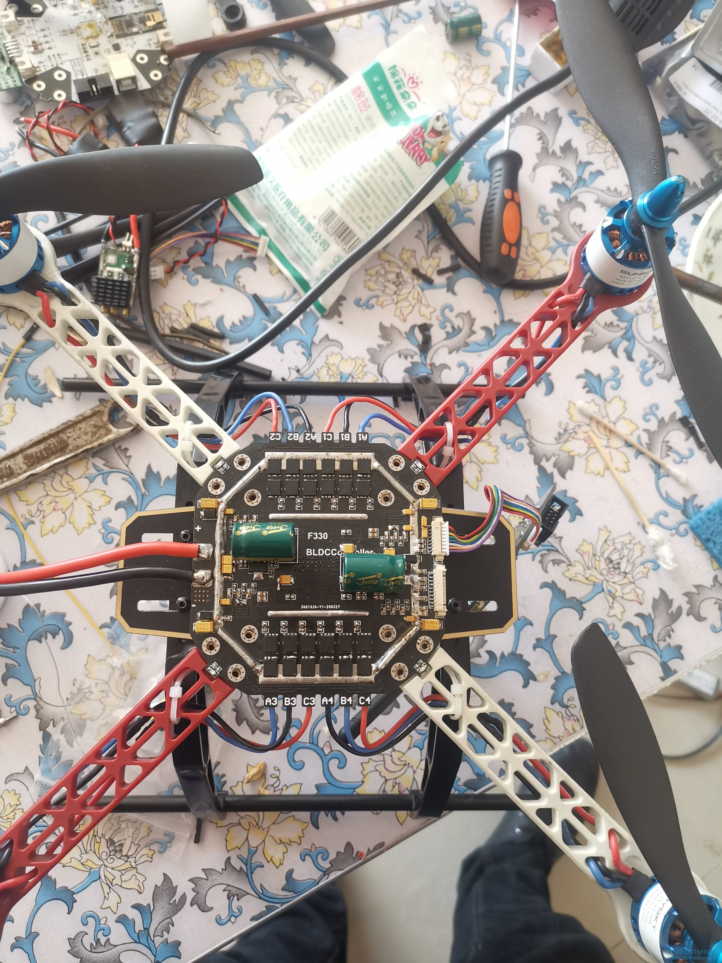

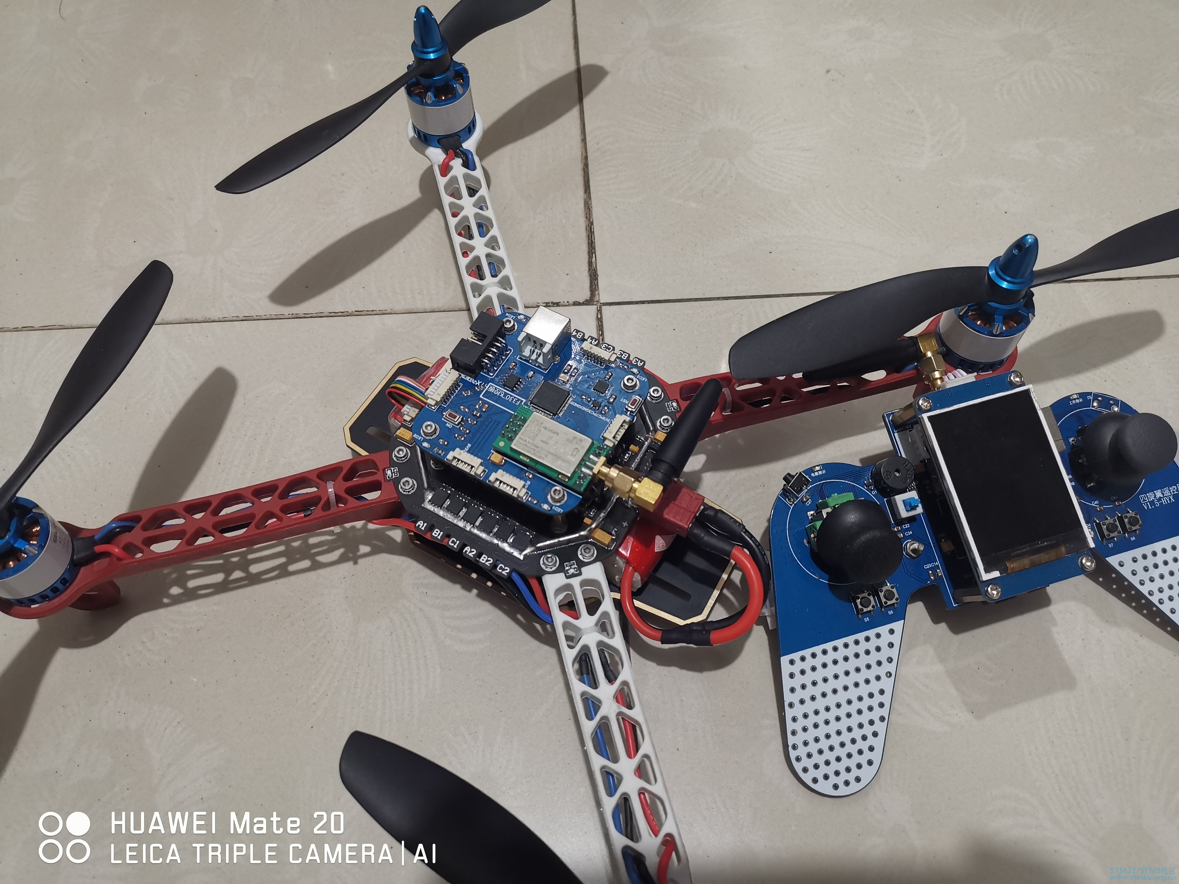

先来个整体图片吧,首先,最关注的可能是飞控,简单介绍一下硬件情况,主控此次用的是STM32F446 180MHZ主频,陀螺仪ICM20689(后期换为精度更高的BMI088),磁力计AK8975,气压计MS5611(后期换为精度更高的SPL06)。
整机照片
整机照片

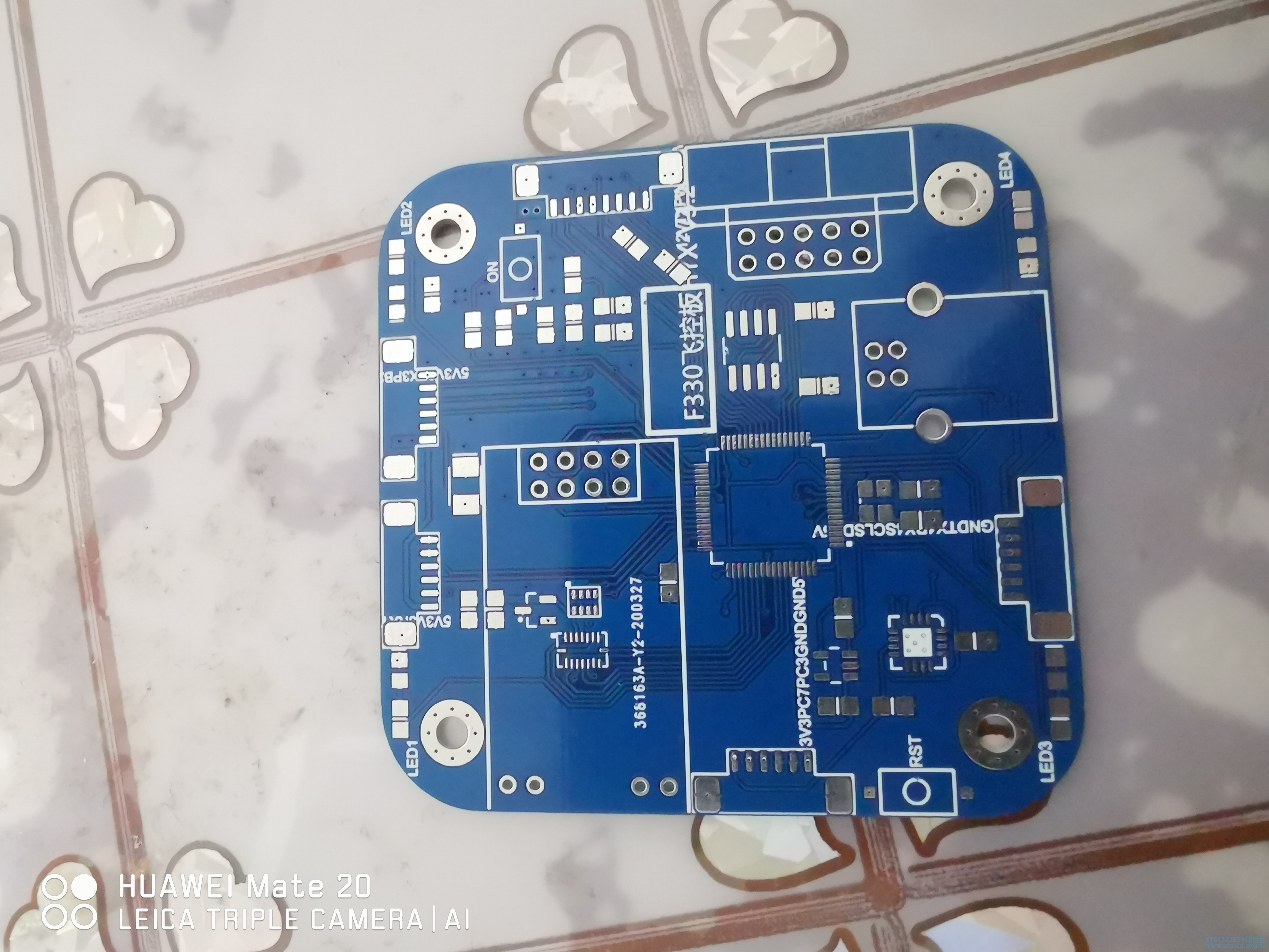

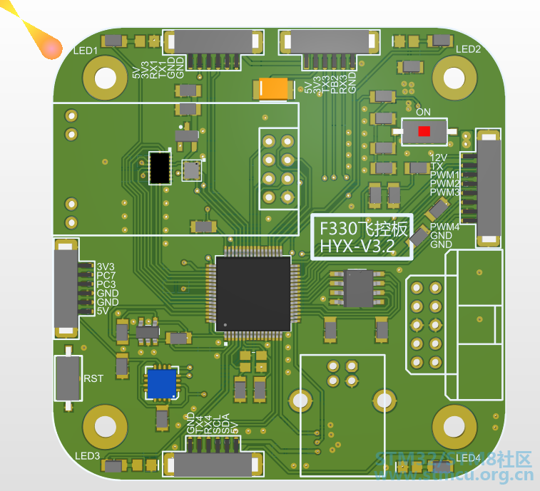

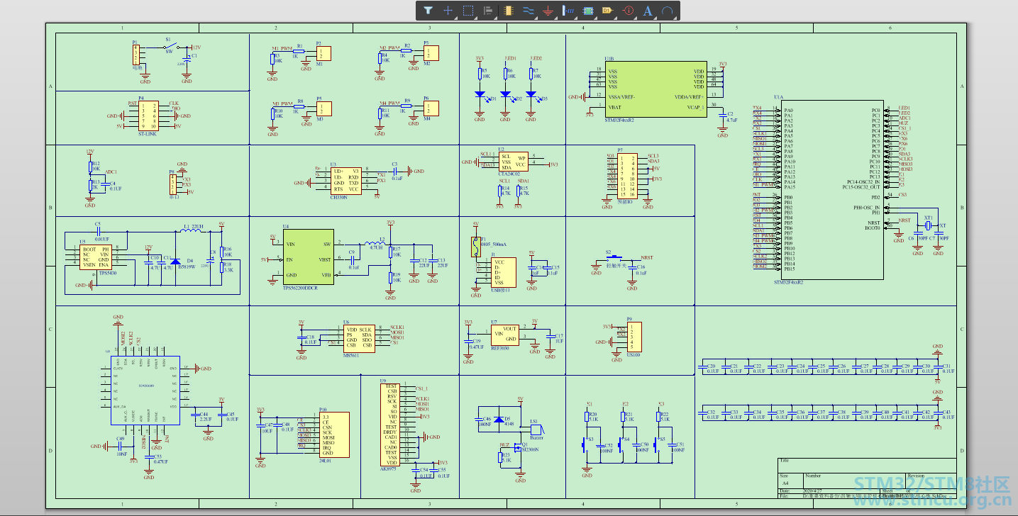

两张图,降压模块用的TPS5430 ,通信模块用的NRF24L1+,预留了ST_LINK的调试接口,飞控部分硬件其实没啥,主要在于软件,注意:图中的PCB和原理图不是完全对应,由于我后期再接在PCB界面更改了部分芯片,原理图没有更新,以PCB为准。不知为何打样回的PCB丝印层跑偏了,凑合用吧。5 [* C8 L1 S' {7 ?) y- `: p7 s: @
侯元祥 回答时间:2020-4-27 22:57:29
用到F446主要是因为飞控算法会用到大量的浮点运算以及三角函数等,32F4系列的DSP功能,还是不错的,特别是三角函数库,快的一批,底层的话主要是传感器驱动,陀螺仪SPI, NRF24L01 SPI ,还有个flash也是SPI, 正好把F446的三个SPI全占用了,其余磁力计和气压计 走的IIC,模拟IIC ,毕竟这两种传感器实时性要求不是特别高,对于陀螺仪的选取,很多飞控用的都是MPU6000系列的,算得上是经典了,资料也多,其实最新的ICM系列(MPU系列升级系列)性能上更好,比如ICM20602,20689等,我一开始也是按ICM20689设计的,后来偶然发现博士的一款BMI888陀螺仪,参数更好,而且据说超强抗震,所以就临时换了博士的,但是,说实话,和ICM系列相比飞起来差别不大感觉,除了加速度计数据能好看点,但博士的一片块陀螺仪30元了,

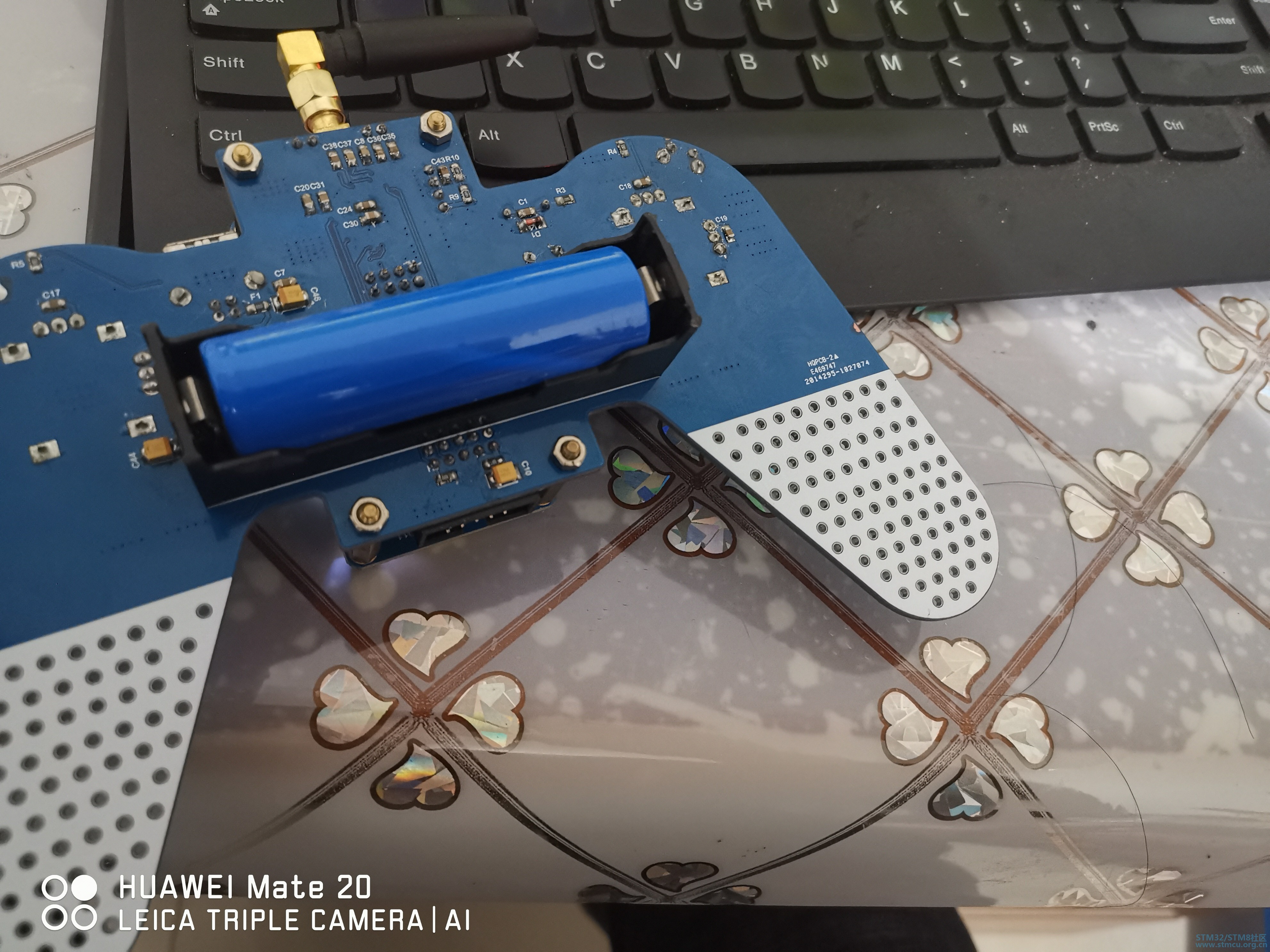

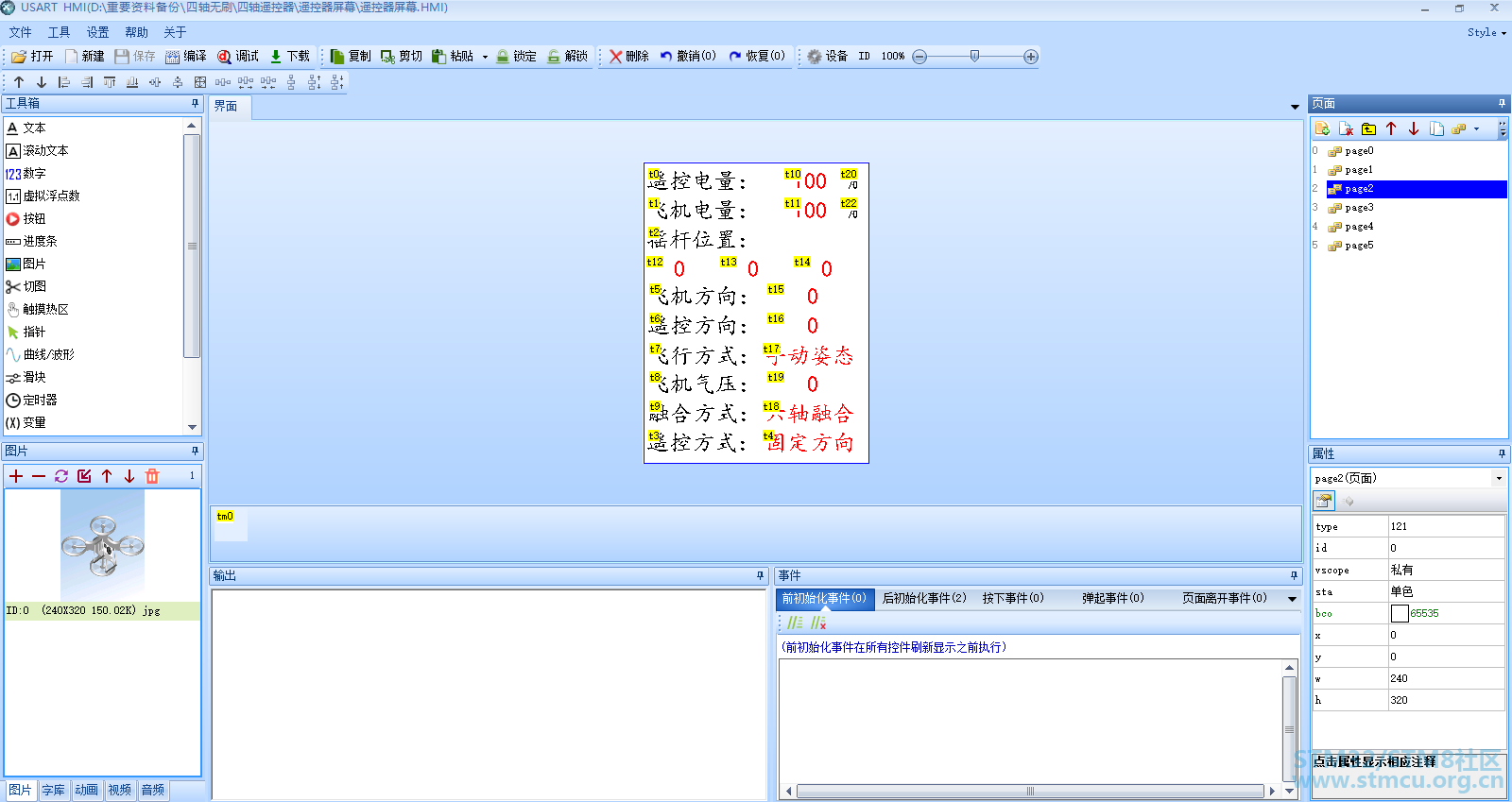

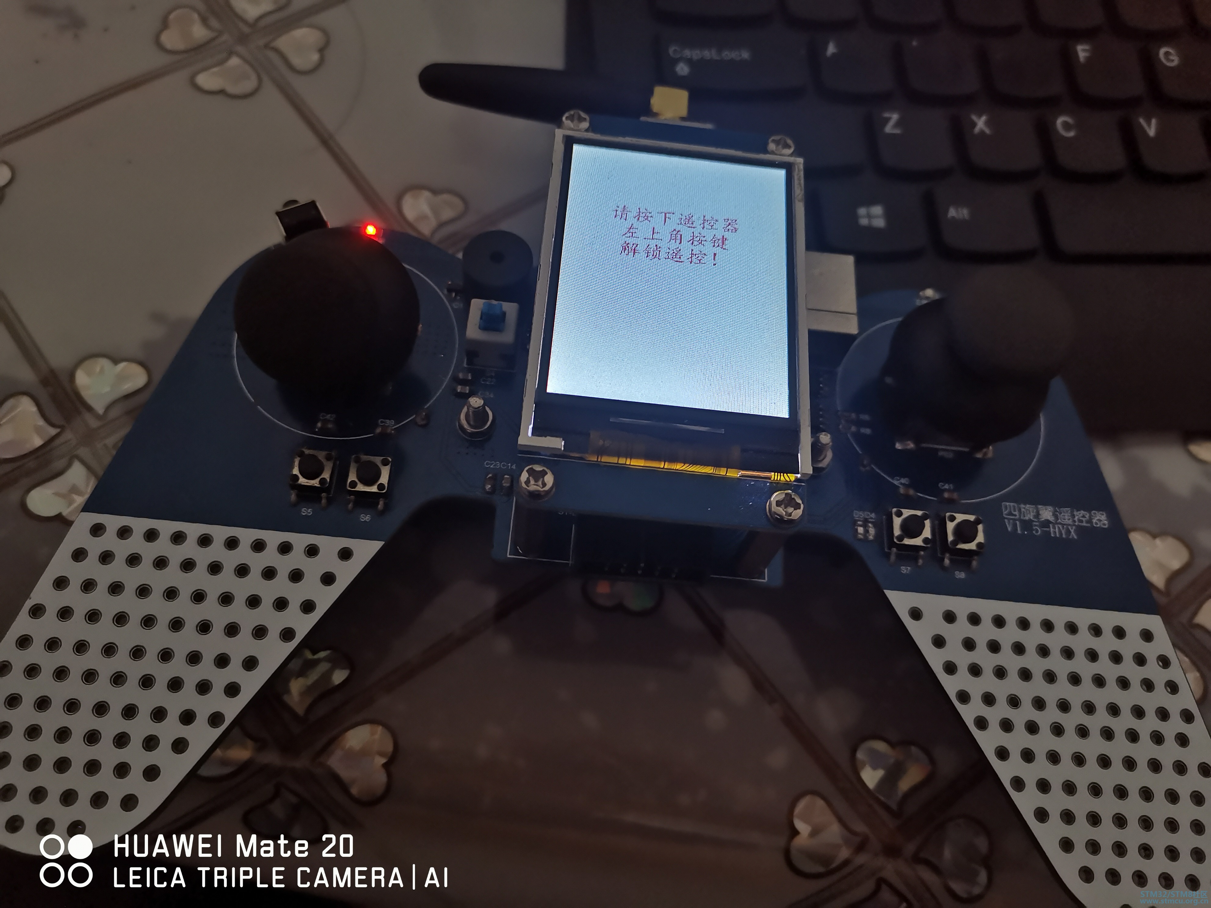

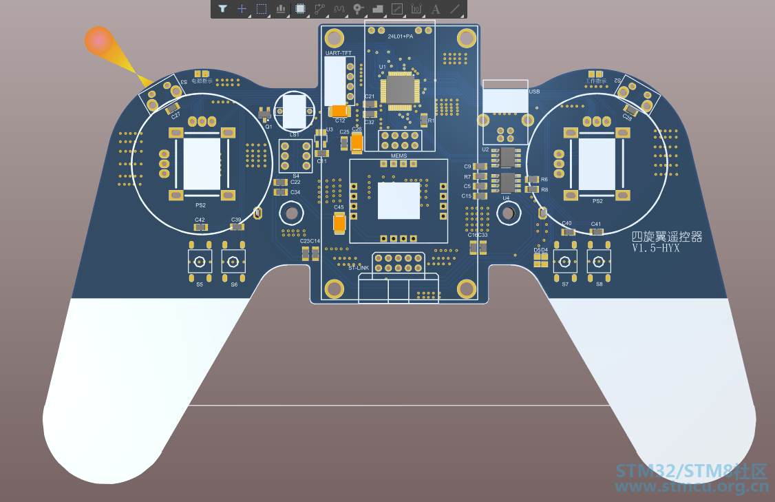

遥控器用的STM32F103 ,毕竟没有那么高的运算量,简单采集的摇杆电压,通信就行,另外,遥控器部分也加入了陀螺仪与磁力计,可以实现类似重力感应控制的功能。供电采用的是18650电池,USB接口充电,充电芯片烂大街的TP4056,加了一个比较“高大上的屏幕,串口控制”,有上位机编辑界面,感觉挺好用,减轻了不少单片机的负担,再配合上串口DMA,完全不占用CPU资源,另外这里的NRF24L01,使用了带数据的ACK功能,实现了双向传输,飞机也可以把数据回传给遥控,比如姿态信息,剩余电量等。
& L$ d, l, P6 j0 N& M. }1 k( V
遥控PCB
遥控PCB
串口屏上位机
串口屏上位机

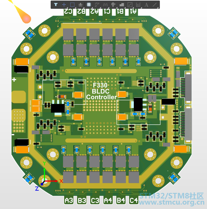

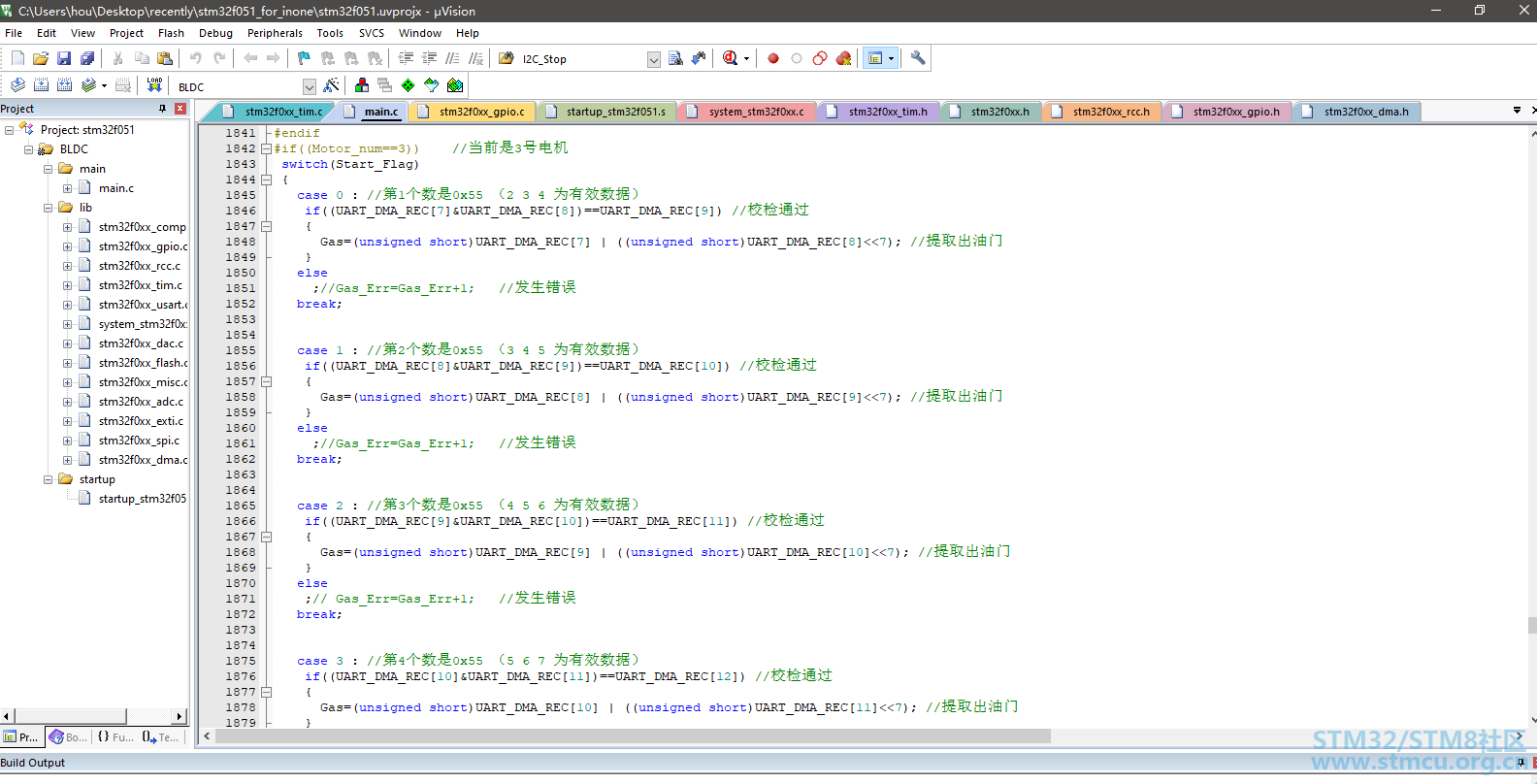

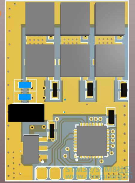

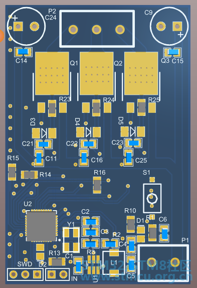

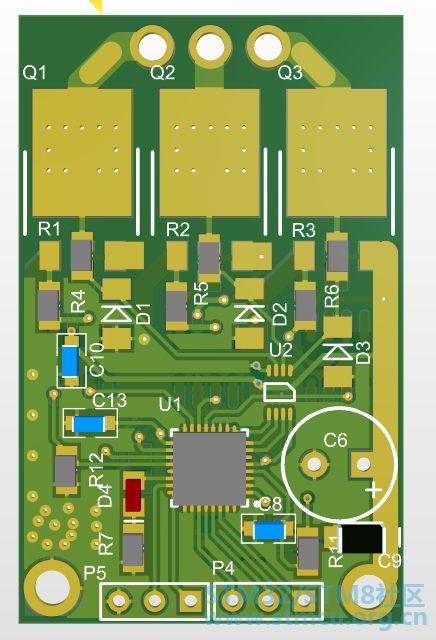

先说一下,等明天我上传个飞行视频,,接下来是电调,其实我主要学的就是电机控制这方面,做飞控主要是兴趣爱好,但是电调就偏硬件比较多了,(感觉电调比飞控难啊)涉及到无刷电机的控制,调速等等,这个电调来来回回我也做了好几版,最初的是用N+P结构的,后来换成全N结构,上了独立的MOS驱动,由于32F051自带比较器,这个真是太好了,话说除了F3和现在的G0,G4系列,其他的32系列都没有硬件比较器了吧,这个东起感觉用途还是非常大的,大家看看,我这电调前三板都是牺牲品,第三版其实基本没有问题了采用的是全NMOS,STM32F051+FD6288芯片,但是我嫌放飞机上走线不方便了,就有了最后的第四版,把四个电调放一起,放到飞机中心支架上,这样好处是,稳压芯片可以共用,滤波电容也不用单独放,正好放在我的330机架上,完美。6 b# `' O. x, z3 Q5 v" S
侯元祥 回答时间:2020-4-27 23:34:13
另外电调的协议我介绍一下,传统电调基本都是PWM信号,根据PWM高电平时间决定占空比,新一点的现在都是数字电调,比如Dsht600啥的,鄙人也研究过这个Dshot协议,挺好,但是转到STM32上,我就没整成,其实就是定时器配合DMA,接收数据,后来一寻思,串口不是更好么,DMA不比定时器简单多了,最后就整成串口的了,而且四个电调的RX我接到了一起,接到主控F446的一个TX上,主控一下发送四个电调的油门信息,各个电调把自己的那部分提取出来,舍弃其他的就可以了,这样,四个电调只需要一个数据线,当然保证实时性,串口波特率要比较高,板间通信也无所谓了,缺点就是,这个电调通用性不好,甚至是没有通用性,只能配合我这个飞控。6 g1 ]/ ^4 W; d( ?

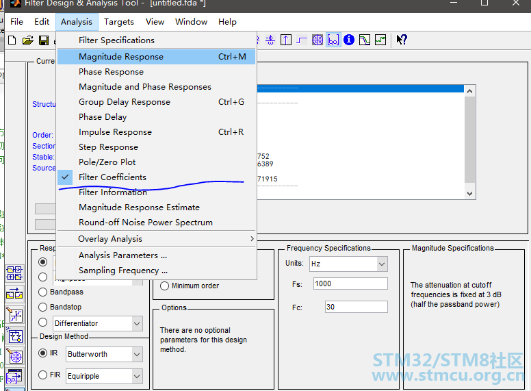

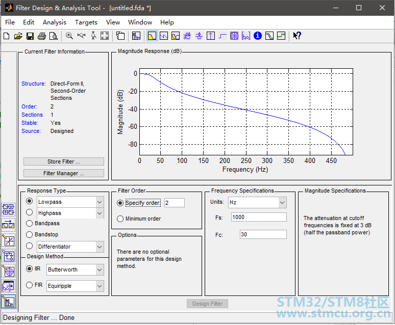

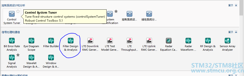

分享一下滤波器的设计把,特别是飞控中,不论是陀螺仪还是加速度计都含有大量的高频噪声,怎样设计滤波器是关键,这里我推荐用matlab自带的FDA滤波器设计工具,打开FDA,可以配置滤波器参数,以飞机常用的IIR巴特沃斯滤波器为例,采样频率FS根据你的陀螺仪输出速率而定我这里是1000HZ,Fc为截止频率,即高于该频率的信号一律滤除,我这里选择30HZ,点击下面的Design Filter,即可生成滤波器,点击Analysis_Coefficientts 就可以查看滤波器的参数了,有了这个参数,怎么用在单片机上,下面再说。
